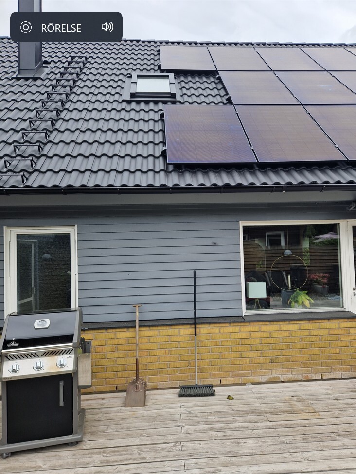

Vi har precis fått solceller monterade på taket och har några funderingar där jag önskar detta forums input, innan jag eventuellt kontaktar solcellsbolaget.
- Det är ca 2,7 m till hängrännan, brukar man montera byggställning eller använda stege? Är stege ok enligt arbetsmiljölagen (de använde inga selar)? Jag upplever även att det är större risk för att solceller, hus, pannor och hängränna mm skadas om man bara använder stege.
- Ca 15-20 takpannor förstördes i samband med montering av solcellerna (gissar att det var lättare att slå sönder dem istället för att dra ut spiken). Är detta ett vedertaget arbetssätt?

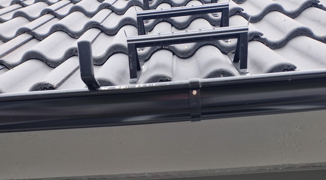

- De lutade en stege direkt mot hängrännan utan att lägga något emellan, vilket givetvis har repat hängrännan längs hela långsidan. Brukar man göra så? Detta är väl inget problem egentligen, jag kan måla på lite färg där det behövs men det säger (i alla fall mig) en del om professionalismen hos de som utförde arbetet.
- En granne har upplyst mig om att en solcell åkte ner från taket när de släpade upp den, och landade på trädäcket. Kan detta ha skadat solcellen och går det att ta reda på om en solcell är trasig eller har begränsad effekt?
- Det är släpmärken på pannorna på taket, är detta något man får räkna med?
Jag kanske är petig, men takläggarna var klara tre dagar före solcellerna monterades så märken och skrapad färg uppstod i samband med monteringen av solcellerna.
Tack på förhand för era kommentarer!

En tappad panel kan mkt väl ge problem nu eller om några år. Beställ en oberoende besiktning, de kommer nog att hitta en del...M Manne76 skrev:Hej,

Inte vanligt att man pajar så många pannor. Med tanke på att många inte har så många i reserv, tänker jag. Man måste tagit en genväg nu när det var helt nytt.
Oproffsigt att repa hängrännan på det sättet. Man skulle klätt stegen med ett skydd. Någon repa kan det bli. Men inte på grund av en naken aluminiumstege.
Den kan vara skadad av att ha varit i backen. Man kan dels kolla taket med värmekamera. Och i växelriktaren se om produktionen och spänningen är som förväntat.
Med tanke på att du har helt nya pannor så syns ju minsta repa. Begrunda dels efter första rengskuren. Svårt att avgöra på bild.
Jag skulle tagit dit en oberoende besiktningsman. För många små konstiga saker för att jag skulle känna mig trygg. Nu avvaktar vi installation av växelriktare?

Kan aldrig tänka mig att denna solmodul klarat sig utan problem. Det som sker är att sprickor som uppkommer med tiden på glas, tätning ram, skyddsfolie baksida och cellerna redan uppkommit vilket innebär att livslängden kortas ner betydligt. Modulen bör okular inspekteras närmare och mätas upp eller snarare bytas utM Manne76 skrev:

Att dom repat sönder hängrännan så mkt ökar sannolikheten för rost, det löser du inte genom att kladda på enkomponentsfärg.M Manne76 skrev:Hej,

Tappade cellen kan mkt väl ha tagit stryk.
Men överlag är det ändå en installation som har gått som vanligt för solcellsbolag. Jag gissar att dom har något med sun, solar, sol eller liknande i firmanamnet? Duktiga hantverkare hamnar inte i såna bolag.
Du har hittat ett företag med oseriösa montörer skulle jag säga och du bör verkligen ta in en besiktningsman. Det kan till och med vara så att du MÅSTE göra det för att kunna komma med krav i efterhand i händelse av att det uppstår skador på fastigheten som kan relateras till sollcellsmontaget.
Min erfarenhet Och åsikt är att man borde göra det vid varje, framförallt större, ingrepp i sin fastighet för att man ska vara säker på att allt utförts som det ska. Det är svårt, eller kanske rent av omöjligt, att göra en sådan kontroll själv då det är mycket olika branschregler som ska följas för att det ska vara korrekt utfört. Detta ska du göra omgående för att öka dina chanser att få rätt och minska företagets chans att säga att anmärkta fel inte var där när de lämnade fastigheten.
Det finns dessutom ett antal svaga punkter och saker som är dolda men som behöver kontrolleras för att anläggningen skall vara säker och tät.

4. Att de repar hängrännan är inte okej. De ska lämna fastigheten i det skick som den var i innan de började med sitt arbete. Men att bevisa att skadan skett av montörerna kan vara en utmaning. Men det kan ju vara ganska givet om skadorna är i anslutning till panelmontagets placering.

Jag svarar i kronologisk ordning till dina funderingar.
1. Att kontakta företaget är steg ett tänker jag. Viktigt att du dokumenterar vad som sägs och skicka då företrädesvis mejl.
2. Arbete med risk för fall över 2 meter skall utföras med fallskydd. Fast skydd skall användas i första hand och fallskyddssele i sista hand. Så som svar så skulle de definitivt använt ställning, inklusive räcke som monteras på gaveln så man inte riskerar att falla ner där. Utöver fallskydd så blir ställningen en bra arbetsplattform att ställa material på.
3. Om panntillverkaren tillåter att man kapar i pannorna så kan det vara ett alternativ, i annat fall så får de inte de. Men att slå sönder de är inget alternativ. Man kapar eller slipar för att få pannorna att passa efter montage av fästen skett.
Att pannor går sönder under montage är vanligt, men självklart så skall de bytas ut. Vanligen så får husägaren stå för den kostnaden då det inte går att beräkna kostnaden för det i förhand. Men att de ska bytas är tveklöst. När ett tak är nylagt så är det, vad jag hört, mycket lättare att pannor går sönder då taket behöver utsättas för väder och vind för att pannorna ska hamna exakt rätt. Om detta är verkligen anledningen kan jag inte svara på, men det låter i mina öron rimligt.
5. Solcellen som åkte ner ska absolut bytas ut. Den kan mycket väl skadas, utöver funktionen, då det är härdglas som kan gå sönder efter ett tag. Man kan mäta de elektriska egenskaperna samt scanna den med värmekamera för att se om den avviker mot de andra, men spänningar i glas går vad jag vet inte att kontrolleras. Har din granne koll på vilken av panelerna det var så är ju det bra om man kan peka ut innan man gör kontrollen.
6. Vissa märken på taket kanske är svårt att undvika, men det ska givetvis inte vara så att taket har märken och repor överallt.
Det är bra att taket är nylagt för då är det mindre utrymme för diskussion om att taket är gammalt etc. Har du bilder efter takbytet så är ju det ett bra underlag för hur taket var innan solcellsmontörerna påbörjade sitt arbete.
Mitt råd är att ta in en oberoende och branchcertifierad besiktningsman som gör en ordentlig besiktning. Prata även med konsumentrådgivare i kommunen som kan vägleda dig. Notera att det inte finns ett institut med besiktningsmän vilket kan tolkas som när man letar besiktningsmän.
Jag läste i tråden att någon skriver att du som fastighetsägare (byggherre) är ansvarig över arbetsmiljön för entreprenören.
Det är delvis sant. Om du har endast ett kontrakt med en entreprenör så tar de över ansvaret per automatik. Om du däremot har ytterligare en kontrakterad entreprenör på plats så har byggherren ansvaret. Detta kan man läsa i Arbetsmiljöverkets AFS 2023:3 under punkten om byggherre. https://www.av.se/arbetsmiljoarbete-och-inspektioner/publikationer/foreskrifter/afs-20233/
Jag har en viss erfarenhet av branschen och har set en hel del dåligt installerade anläggningar så mitt råd att alltid ta in en besiktningsman även om det kostar några tusen är väl grundat. Det kan spara mycket huvudvärk och problem i framtiden och vid en försäljning av huset så kan det komma att bli en viktig del för att påvisa att anläggningen är korrekt utförd. Jag antar att det kommer att vara en stor sak vid en försäljning av fastigheter framöver då det finns så mycket skräpinstallationer runt om i landet.
Jag hoppas att detta inlägg hjälper dig och även andra som kanske halkar in i tråden.
Lycka till.
Nej, du är inte petig.M Manne76 skrev:Hej,
