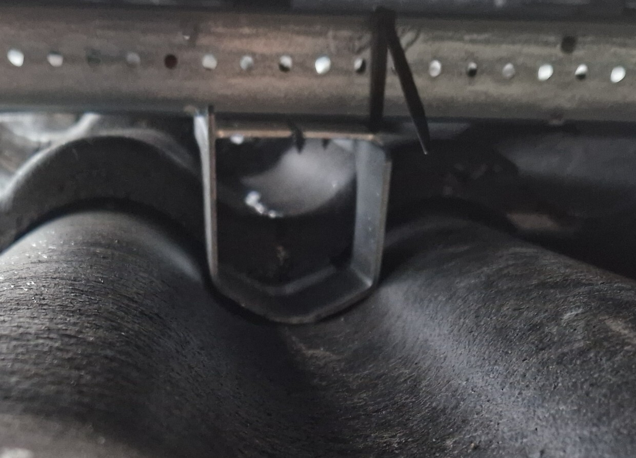

Takkrokar
Vid varje takkrok (?) blir det en glipa mellan pannorna. Är detta branschstandard eller ska man slipa bort lite av den övre pannan så att den ligger på den nedre utan glipa?
Närbild på takkrok och takpannor med monteringsdelar för solpaneler.

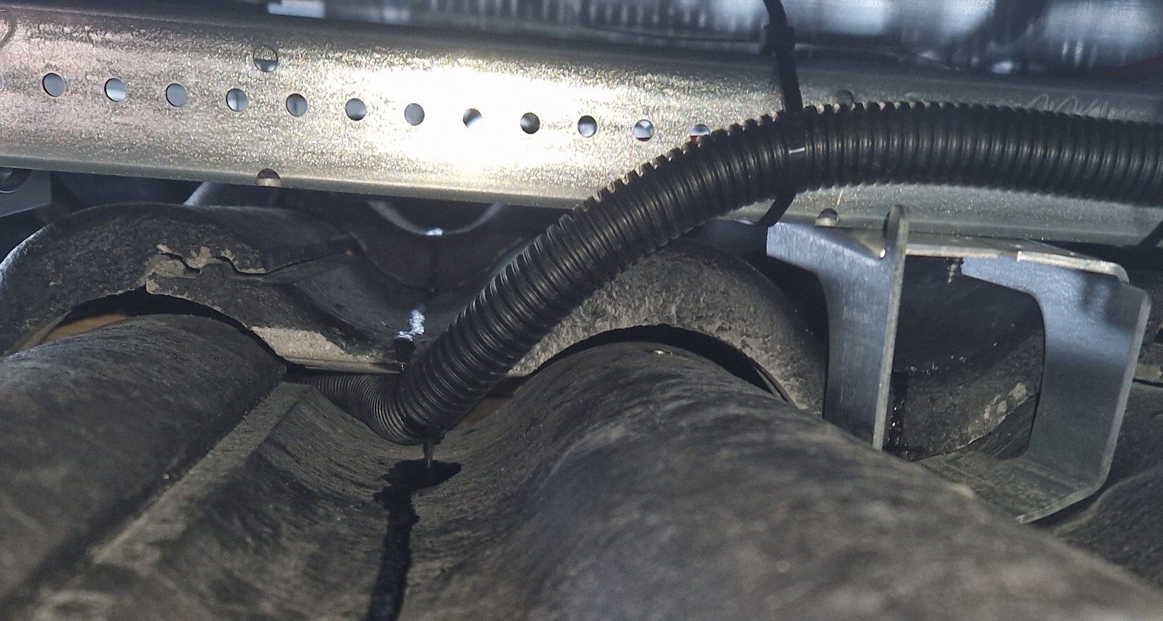

Kabel från panel
Kabel och rör från varje panel går in mellan två pannor vilket medför en glipa mellan pannorna. Är detta rätt?
Skadad takpanna med synlig kabeldragning och metallfäste.
Dessa glipor kanske alltid blir det är som det ska men mitt förtroende för montörerna är minst sagt lågt. Därav mina frågor.
Planen är att jag ska kontakta säljaren på måndag med all er info och begära att de återkommer med en plan inom några dagar, för hur de avser lösa problemen.
Jag avser inte att betala fakturan förrän bolaget har löst problemen. Hur bör jag agera för att inte riskera förseningsavgifter eller att det går vidare till inkasso, utöver att bestrida fakturan och få en skriftlig bekräftelse?

Takkrokar
Kabel från panel
