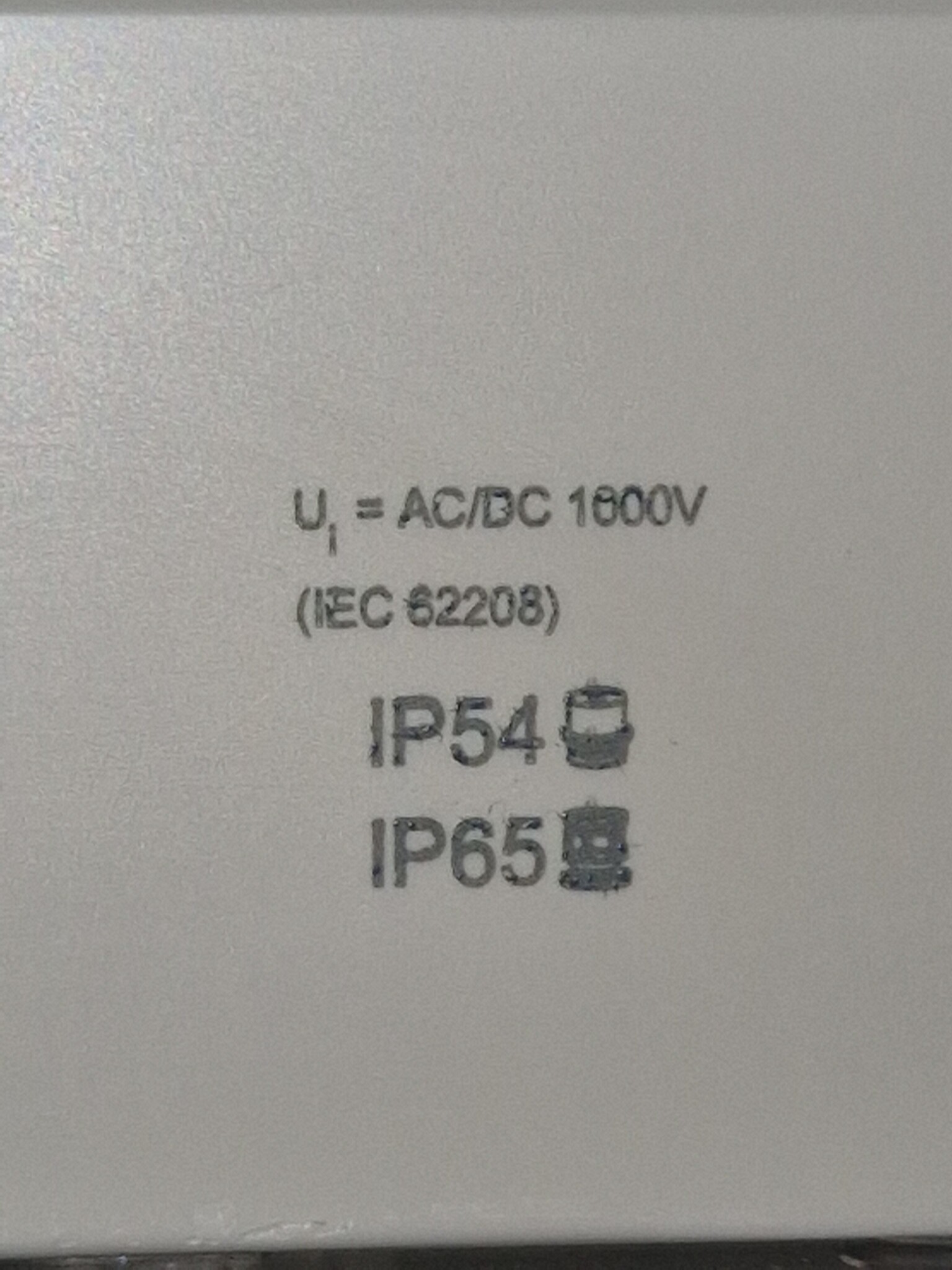

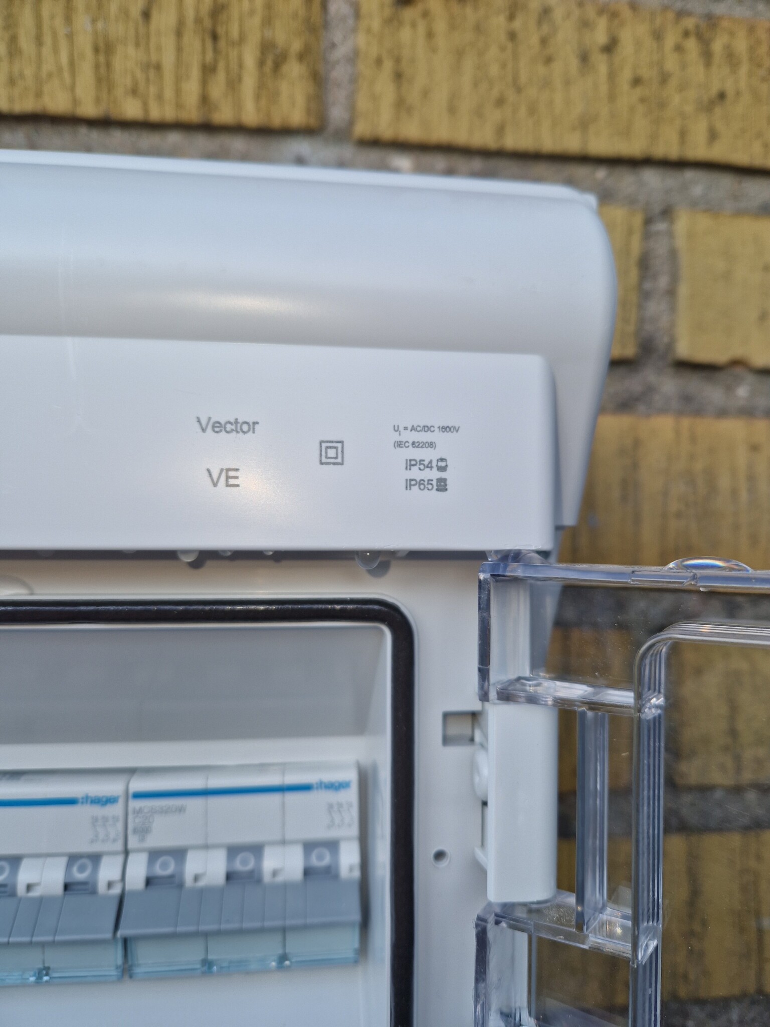

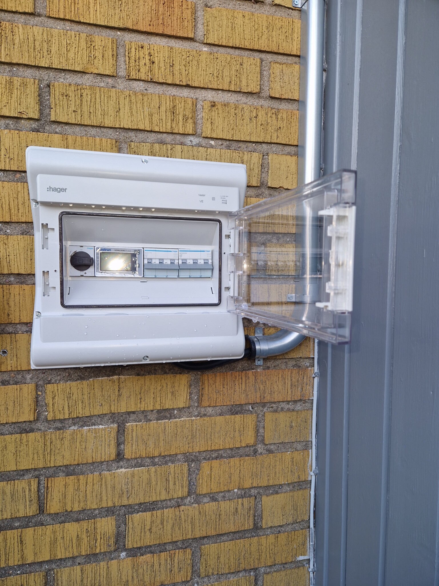

Ibland ser man inte all fakta, men varför installera en ny elcentral på väggen? Är den gjord för att sitta utsatt för uv-strålar? Hager Vector finns i olika utföranden och alla är inte gjorda för utomhusbruk även om kapslingsklassen medger det.

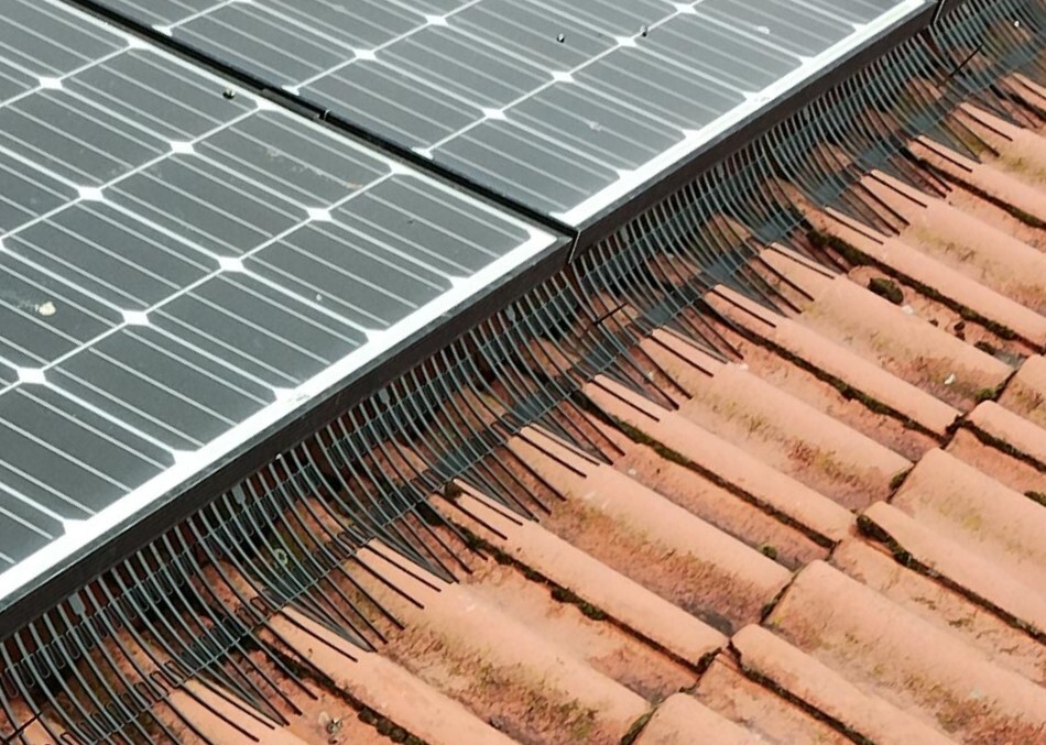

Det ser ut som att panelklämman man kan se sitta i änden av montageskenan är en mittklämma. Om det är så så är det felaktigt då det ska vara en ändklämma. Men jag ser inte vad det är för fabrikat så jag säger inte att det är fel.
Ser ut att vara korrekt monterat med änd-avsluten. Även om det såg lite konstigt ut. https://malmbergs.com/Products/9927001K Kal BW skrev:Placeringen av vxl-riktare är, än så länge, inte enligt anvisning då den inte ska sitta utsatt för regn, snö och sol. Men kommer det upp ett skärmtak så kan den delen vara åtgärdad. Vidare så skall dc-kontakterna skyddas från klåfingriga barn och oavsiktlig manövrering.
Gällande montering så sidan 10 eller 12 i PDF:en jag länkade visar hur de vill att den ska monteras gällande regn och snö. Och det är det ju inte där den sitter. Men inte helt ovanligt att man ser andra märken av växelriktare monterade så, utan att veta vad de ställer för krav. Kontakterna får man nog inte ut utan verktyg så den risken finns nog inte.
Tittar man på bilderna på Hagers hemsida så är det dörr på inomhusmodellen med IP-klass. Och lucka som öppnas uppåt på utomhus. Om man kan utläsa art:nr så slutar det på "PN" för utomhus och "S" för våta inomhusmiljöer.

Jag kommer att bygga ett solskydd med tak som skyddar växelriktare och elcentral. Växelriktaren ska ha 60 cm fritt i sida samt 100 cm nedanför till brännbart material. Jag tänkte sätta en vägg av plankor 10-15 cm framför växelriktaren samt delvis öppet på sidorna för att få luftflöde.K Kal BW skrev:Placeringen av vxl-riktare är, än så länge, inte enligt anvisning då den inte ska sitta utsatt för regn, snö och sol. Men kommer det upp ett skärmtak så kan den delen vara åtgärdad. Vidare så skall dc-kontakterna skyddas från klåfingriga barn och oavsiktlig manövrering.
Varför det behövs en elcentral vet jag inte. Jag trodde inte det behövdes.
Luckan öppnas som en dörr, så då är det sannolikt inomhusmodellen (jag hittade dock inte art.nr.). Det regnade under dagen och när jag öppnade luckan kom det någon vattendroppe på brytarna. Känns inte helt säkert...K knightjocke skrev:Ser ut att vara korrekt monterat med änd-avsluten. Även om det såg lite konstigt ut. [länk]

Dessutom, de missade att montera fågelskydden.
