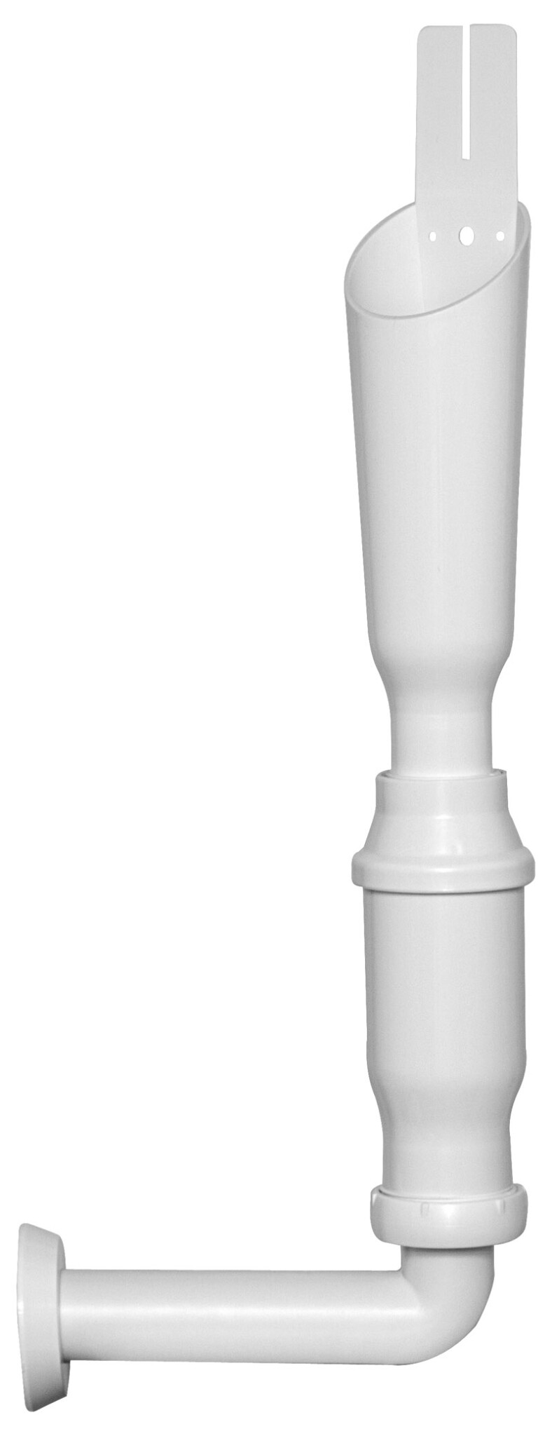

Precis. Du har ett så kallat tvättmaskinsavlopp där och anledningen är att man ska kunna installera en tvättmaskin där.Bad09 skrev:
https://faluplast.se/produkt/8082371/
Min yngste grabb har i sin lgh från 2017 ett likadant tvättmaskinsavlopp för en tvätt/tumlarmaskin som var ansluten som en del av nyproduktionen.
