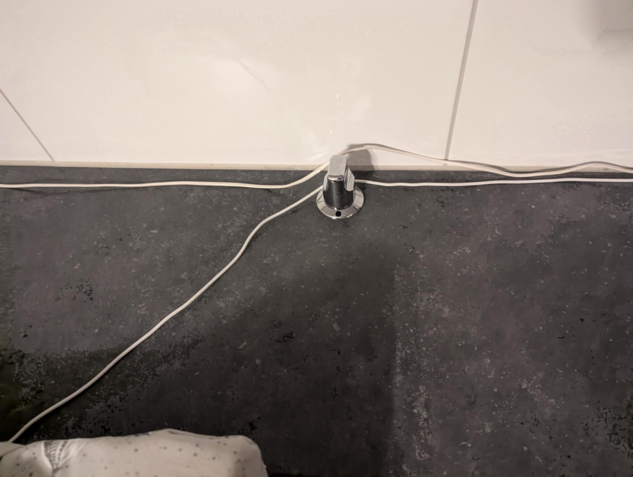

Men i avtalet står det att den måste installeras i ett rum med golvbrunn. Men jag vettefan om vi har det? Jag ser ingen.

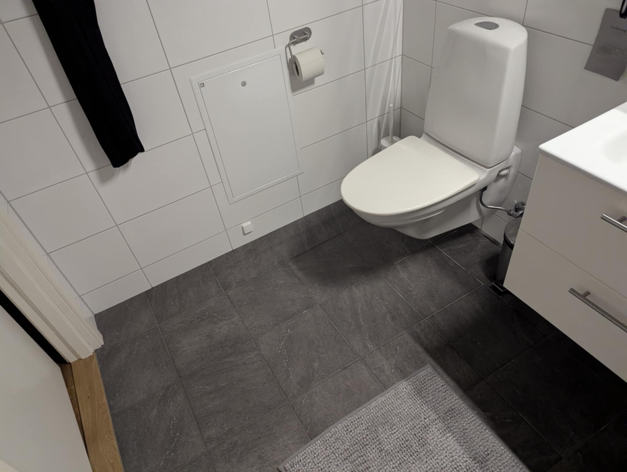

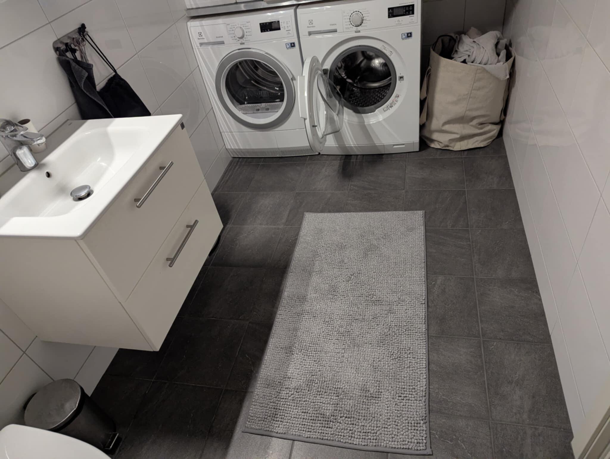

I dagsläget står vår tvättmaskin och torktumlare i vår tvättstuga / extra WC med klinkers. Och det har varit där sedan byggnaden av lägenheten (2016). Vi har även en sån dära avstängningskran på bordet
I planlösningen står det bara "TT och TM" där de står nu. Jag frågade vår styrelse om godkännade och det var lugnt. Men min lgh är en av få som har två badrum.

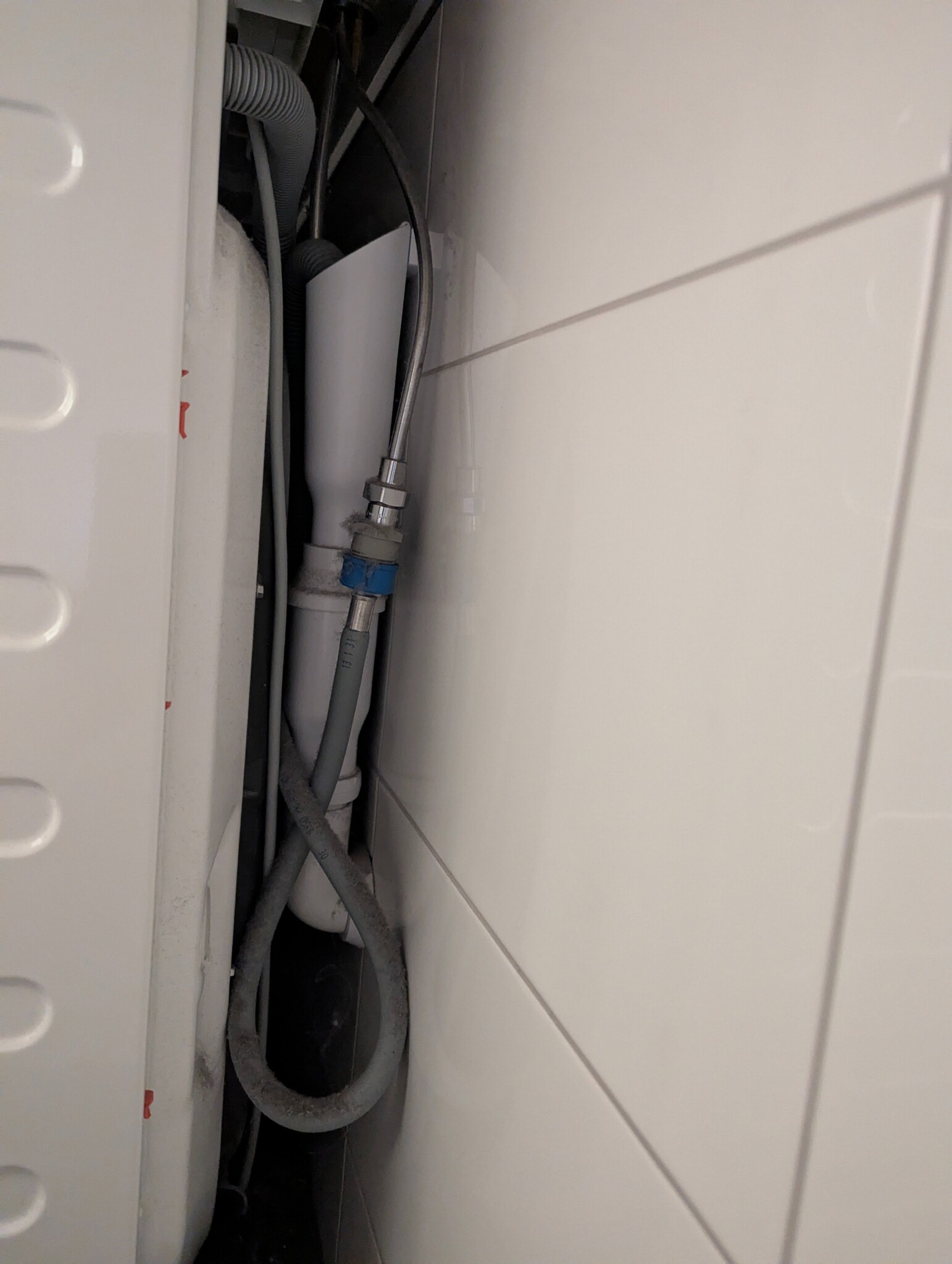

1. Ni som vet mycket mer än mig, kommer vi stöta på problem när den ska installeras av Elgiganten?
2. Behöver man köpa ett sådant droppskydd i vårt rum? Eller ska man köpa det bara för att?
3. Är vibrationsdämpande fötter något att ha?

Har du kollat under maskinerna?
Prova att hälla ut några liter vatten på golvet framför tvättmaskinen och se om det rinner in under maskinen och försvinner.

1. Jag tror inte att du skall ha för höga tankar om Elgigantens installationstjänst. Men när det redan står en relativt ny maskin på platsen så borde det vara ett enkelt byte som de säkert klarar av.
2. Mig veterligen finns inget krav på golvbrunn i ett rum för att placera en tvättmaskin där. Men om det inte finns är ett droppskydd förmodligen en bra idé.

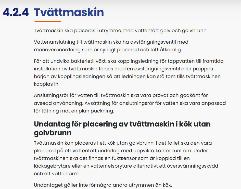

Nja, det står i avtalet om installation;A Avemo skrev:1. Jag tror inte att du skall ha för höga tankar om Elgigantens installationstjänst. Men när det redan står en relativt ny maskin på platsen så borde det vara ett enkelt byte som de säkert klarar av.
Vid installation av en tvättmaskin och/eller torktumlare, måste installationen ske i ett våtutrymmen med golvbrunn. Eluttag för stickpropp skall föregås av en jordfelsbrytare.
Det är det som får mig att bli nojig. Just nu finns det ingen att ringa heller 😂 varken HSB eller Elgiganten.
Betalar ogärna typ tusenlappen för en installation som sedan inte kan ske.

Från ett försäkringsbolags synvinkel är det ingen skillnad mellan att ha en tvättmaskin i ett rum utan golvbrunn och en diskmaskin. Det är helt ok.
El, vatten och avlopp som krävs för att installera maskinerna finns där vet du eftersom det redan sitter maskiner där och fungerar.
Bara Elgiganten kan svara på varför de har kravet på golvbrunn. Jag har svårt att se att de skulle misslyckas med tanke på att förutsättningarna ser utmärkta ut.
