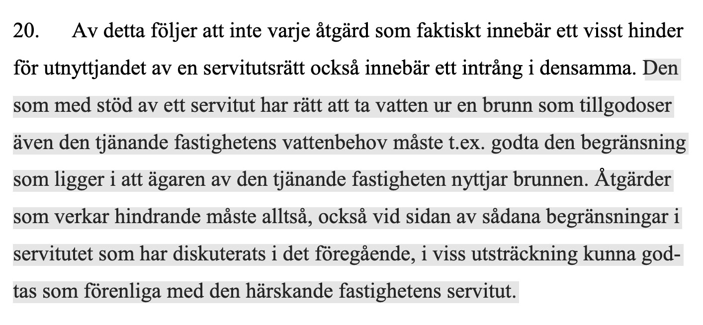

Nu löste sig ju detta men när vi diskuterade en annan servitutsfråga så såg jag att just frågan om brunnsservitut och exklusivitet diskuterades i HD-fallet NJA 2018:200:
https://www.domstol.se/globalassets/filer/domstol/hogstadomstolen/avgoranden/2018/t-1857-17.pdf
Tack Claes – bra och tydlig referens!Claes Sörmland skrev:
Som jag tolkar HD-fallet så bekräftar det egentligen precis det vi diskuterat här:
- Brunnen ägs av den tjänande fastigheten (i vårt fall 12:22), men härskande fastigheten (12:33) har nyttjanderätt via servitutet.
- Jag som ägare får också använda brunnen, men inte på ett sätt som hindrar grannen från att utöva sin servitutsrätt.
- Det är alltså fråga om delad nyttjanderätt, inte ensamrätt för grannen.
