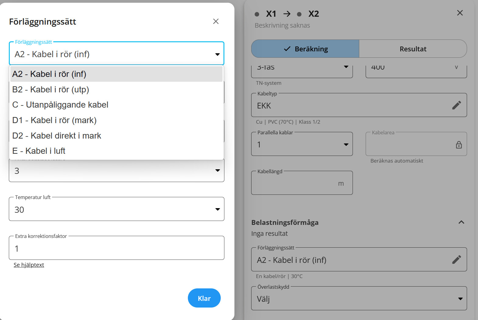

Användargränssnitt för kabelberäkning med alternativ för förläggningssätt och kabeltyp EKK.
Enligt El-vis kan jag inte välja förläggningssätt A1 när jag valt installationskabel EKK
Mrstenake
Bo.Siltberg Bo.Siltberg skrev:
Jo det gör det. Kabel direkt i vägg faller under förläggningssätt A1.
Det omfattar inte EKK direkt i isolering, det avser fq i rör osv. Vilken korrektionsfaktor kan du få fram för EKK direkt i isolering? Pröva logga in på ELVIS och försök hitta det förläggningssättet för EKK, det finns inte med, av en anledning! Det är vansinnigt bra att alla som har synpunkter här inte har planer på att utöva elarbete!
Det låter som ett problem med Elvis, inte med förläggningssättet A1 eller kabeln.

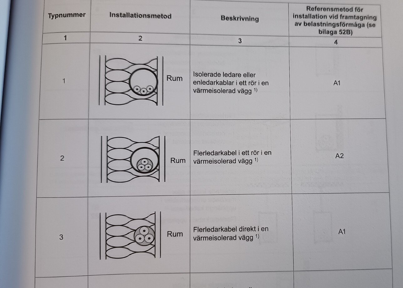

I SEK HB 444, utgåva 4, så finns det på sid 266 (Tabell 52A.3).
I samma standard finns en utmärkt beskrivning på hur EKK monteras i vägg, utan rör.

M Mrstenake skrev:
Det beskriver ett förläggningssätt, det anger inte att det är godkännt i en isolerad vägg. Läs å lär.
Så du menar att några av förläggningssätten som är beskrivna där inte är tillåtna? Vart framgår det?
Tabell som visar installationsmetoder för kablar i värmeisolerad vägg med tre illustrationer och deras respektive beskrivningar.

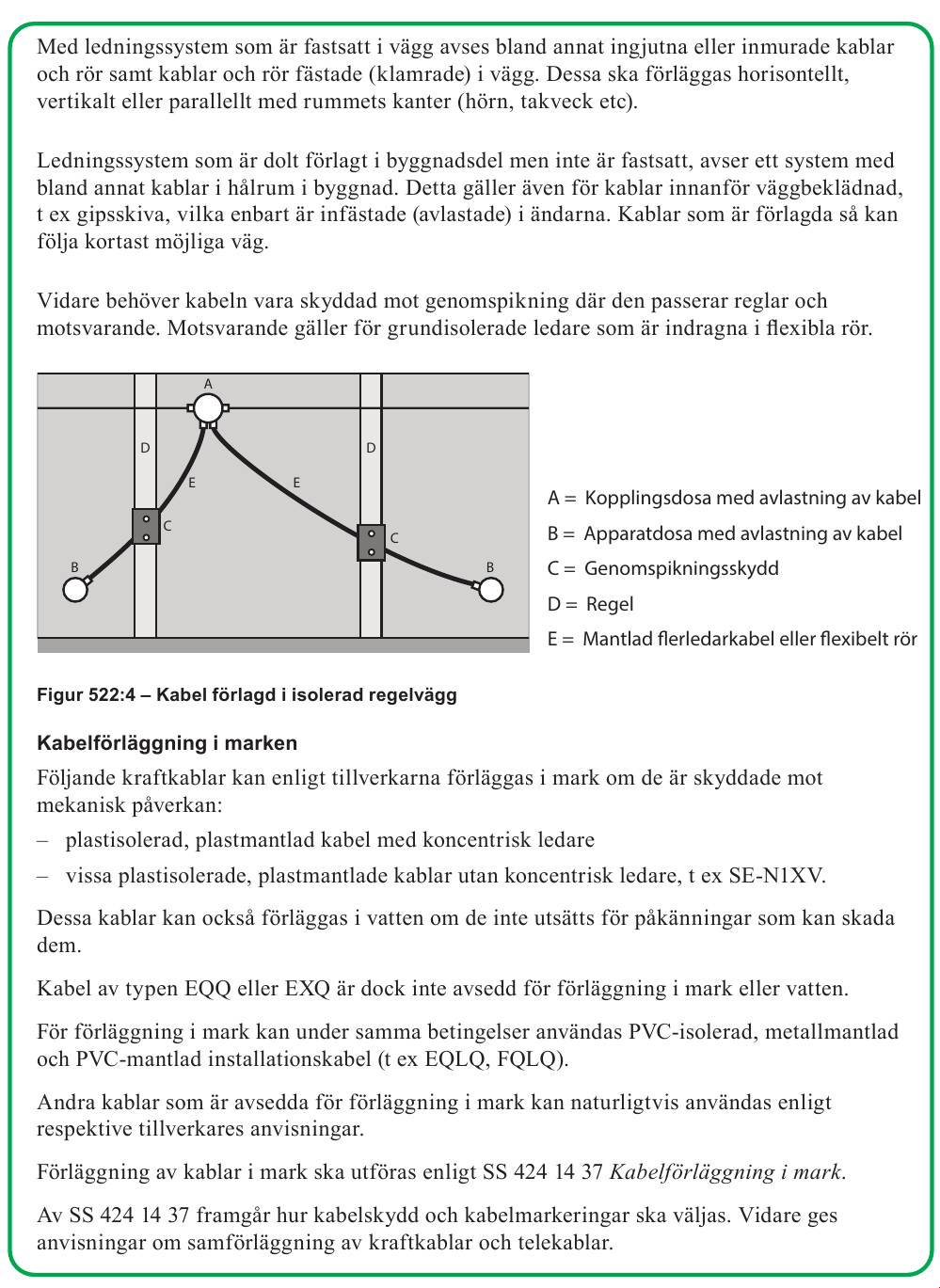

Var kom isoleringen ifrån?
tommib
Kabelinstallation i isolerad regelvägg med kopplings- och apparatdosor, samt genomspikningsskydd och mantlad flerledarkabel.
Vi kan ta ett klipp från sida 250 också. Texten till figur 522:4 lyder "Kabel förlagd i isolerad regelvägg".
Det där är ju bara ett exempel enligt vissa....
