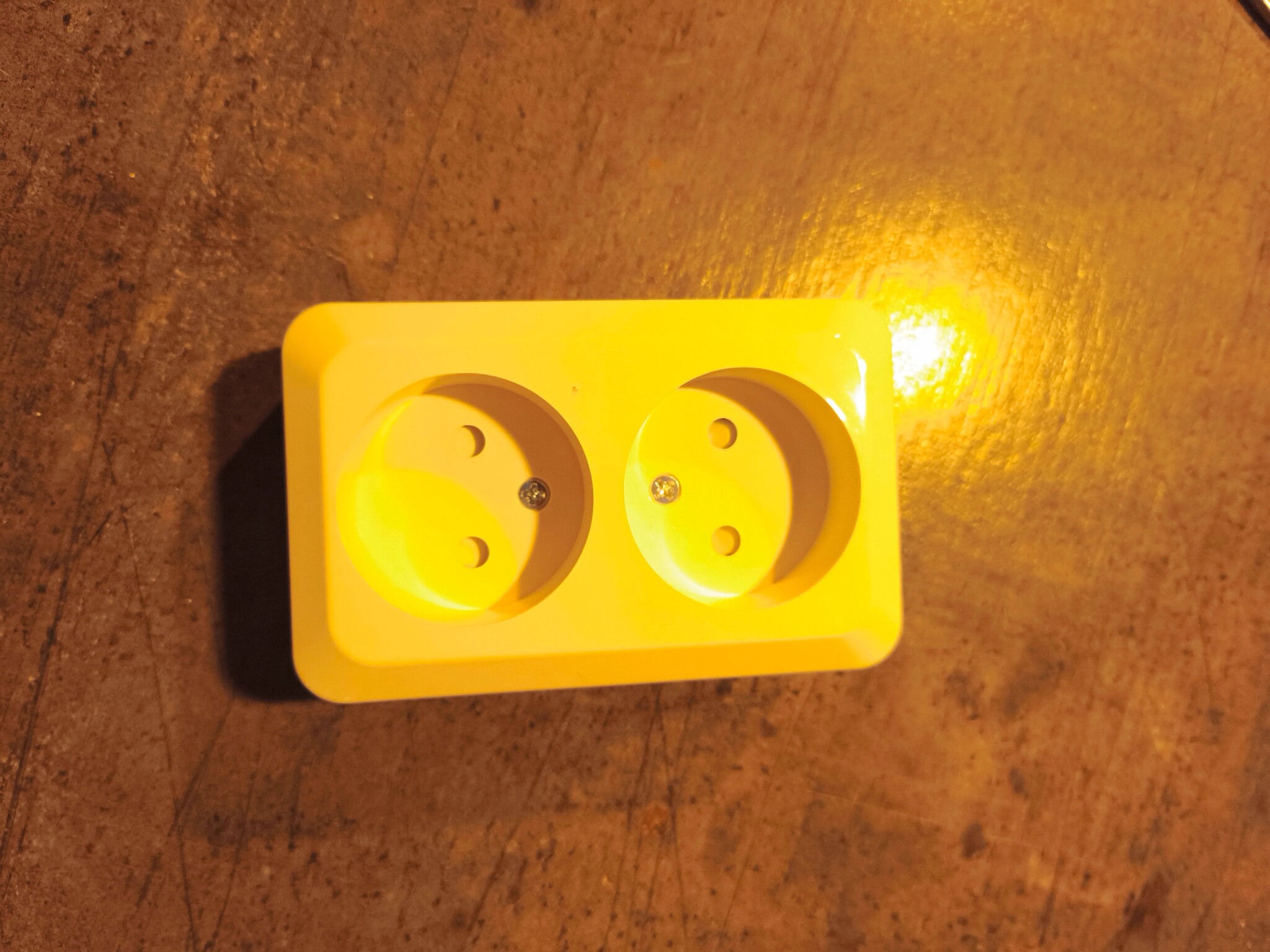

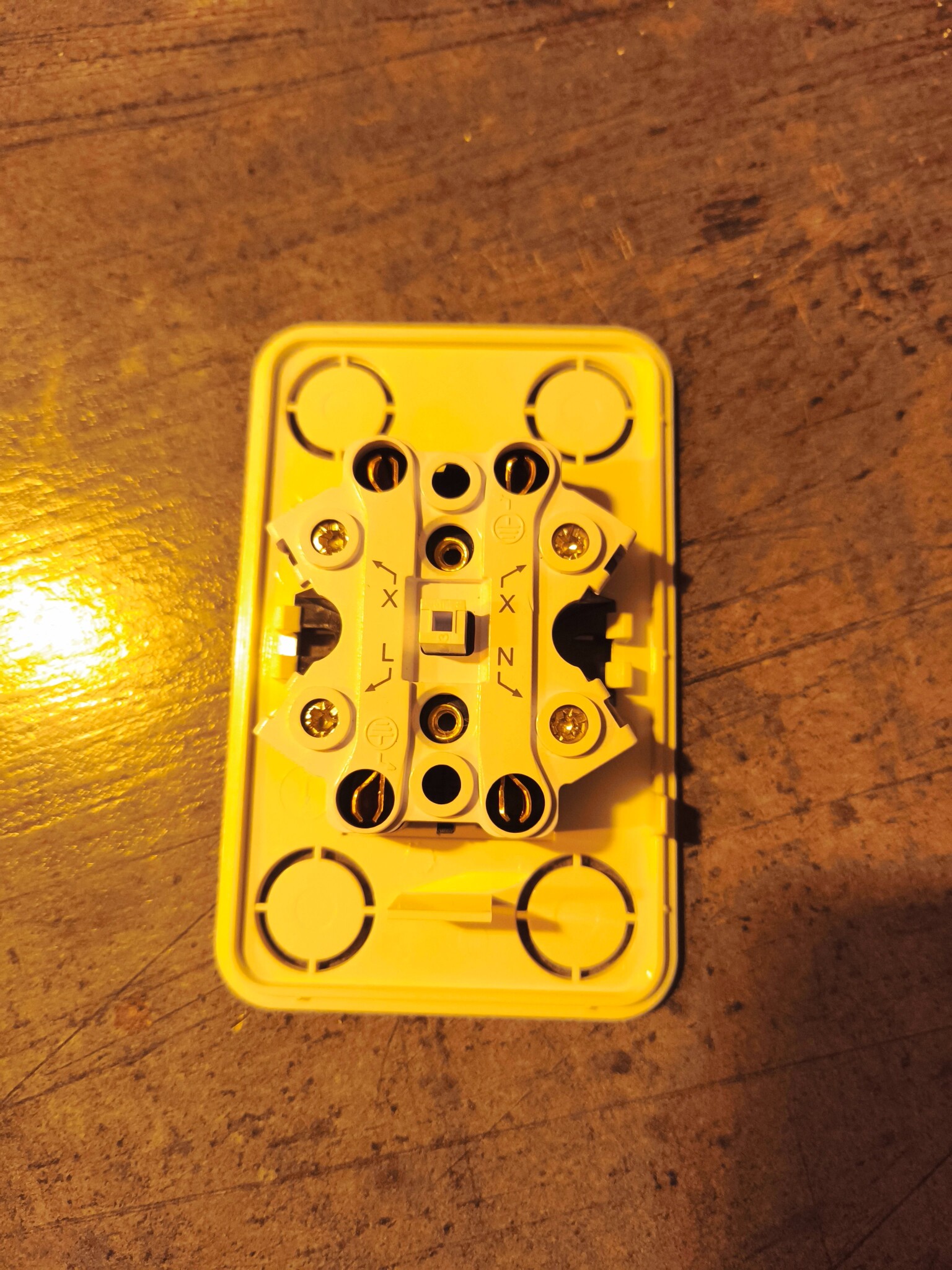

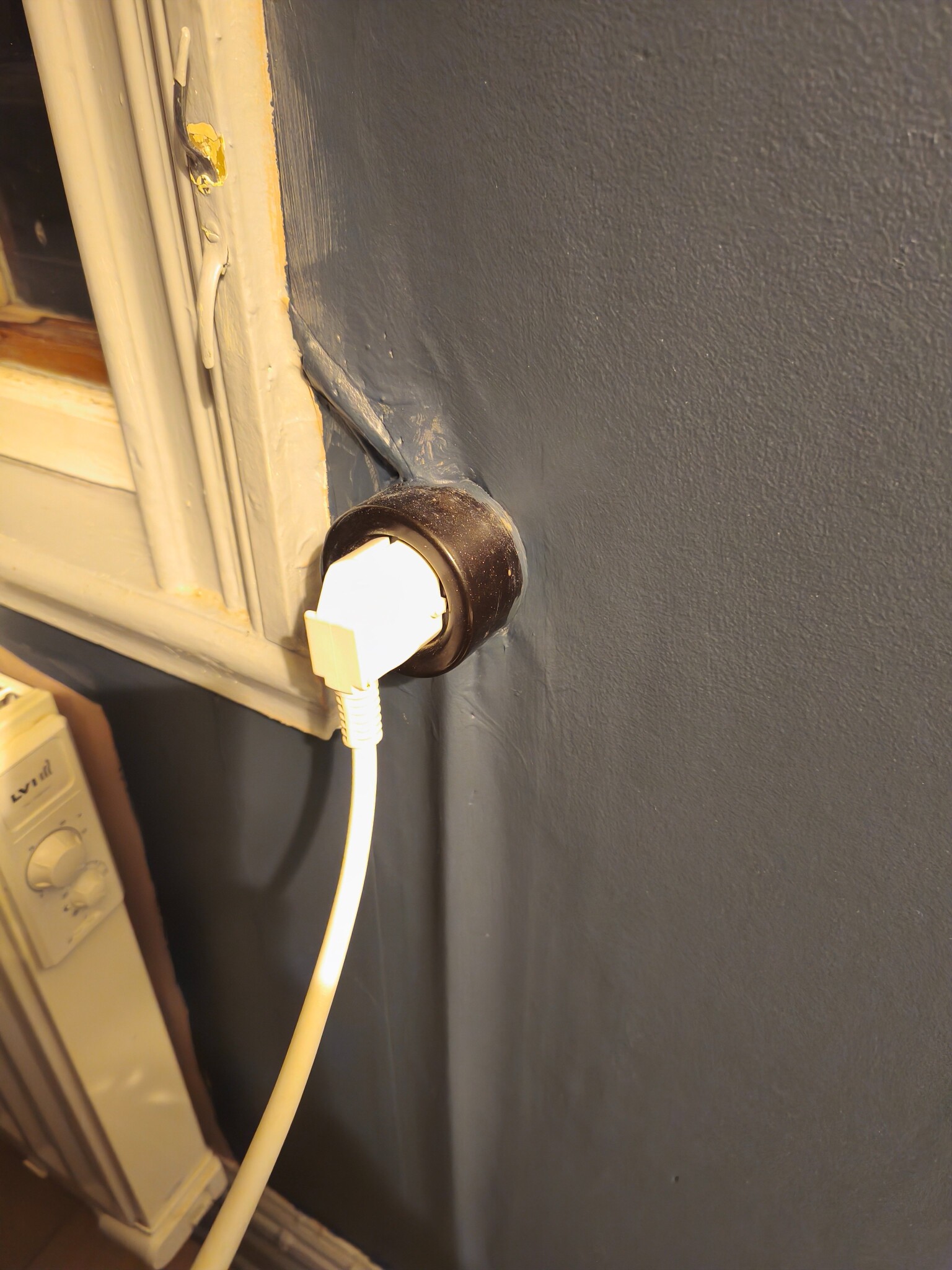

Jag har flyttat till ett hus där nästan all el är ojordat. Det finns alldeles för få uttag i ena sovrummet. Så det jag undrar om man kan seriekoppla ojordade vägguttag med ojordade vägguttag såklart. Vill byta uttag från ett enkelt till ett dubbelt och där med dra kabel till två nya uttag så att det finns tillräckligt.
Bild 1 gamla uttaget
Bild 2 och 3 de nya som jag vill installera och byta till. Eluttag med sladd ansluten på en mörk vägg bredvid ett fönster och en radiator.
Gul dubbel vägguttag på ett träbord, sett uppifrån.
Eluttag demonterat från bakstycket, liggande på en träyta.

Bara att byta, inget problem elektriskt.
Att du inte får göra det är en annan sak.
Lagliga lösningen är ett grenuttag med flera uttag.
Men vi bryr oss inte..

Byta uttag till tvåbrunns får du göra.
Klamra kabel och utöka anläggning kräver behörighet men det kan du göra.

Det ser ut som att det redan är vidarekopplat från det uttaget. Skall du vidare med en kabel till får du tre trådar per klämma i uttaget vilket inte är optimalt. Sedan är det parallellkoppla och inget annat du skall göra. Men det kanske bara var begreppsförvirring.

Nej det är draget från en kopplingsdosa i en annan del av rummet. Så byte av det uttaget och sen dra vidare till ett till bara.
Om du seriekopplar kommer det inte bli så bra.

Är det bara jag som är fundersam på vad för slags uttag som sitter där nu? Det ser ut att vara ett med grund brunn och det bör absolut bytas. Därutöver kan man fundera på skicket på ledningarna. Det är omöjligt att se vad det är för ledningar eftersom de är övertapetserade men med tanke på hur uttaget ser ut finns ju risken att de är äldre modell med gummiisolering. Då blir det snabbt ett mycket större jobb än man tror om man börjar peta.

Byta uttag, och brytare får man göra. Men bara om man vet hur, o de vet de nu
"Vill byta uttag från ett enkelt till ett dubbelt"
Ja, det får man.
"och där med dra kabel till två nya uttag så att det finns tillräckligt"
Nyinstallation, det får man inte.

Nej, det menar jag inte. Men de ska parallellkopplas, inte seriekopplas.

Det du måste tänka på är vill du verkligen ha uttaget så högt upp vid fönstret?
Kabeln är skitfult dragen, övermålad och kanske tom tapetserad.
De behöver göras om för att bli snyggt. Bäst resultat får du av en riktig elektriker.
Skall du göra det själv, så skaffa en kulotång, lettiklammer.

Jag har aldrig begripit varför folk tapetserar eller målar över ledningarna.
Ser direkt en annan sak också. Får TS dit en elektriker kan han plocka bort elementet tillfälligt så det går att måla bakom.

Nu ser vi ju inte vad det är för kablar under tapeten, men med tanke på uttagets utseende/ålder, så kan det vara risk att det är gammal "dödskulo". I så fall stoir risk att den har passerat bäst före datum med råge.
En målare jag anlitade för några år sedan berättade att när han höll på och rollade en vägg i en äldre lägenhet, så började plötsligt telefonerna ringa kontinuerligt (på den tiden man hade telefoner med kopparledningar). Visade sig att telefonkabeln, sådan där med två trådar man kan spika mellan. Gick 10cm från en kulokabel han just hade målat över. Spiken i telefoneldningen gick lite snett, så den var i kontakt med en av trådarna. Kuloledningen var gammal med strömförande metallmantel. Strömmen gick i den blöta färgen från kabeln till telefonledningen.
