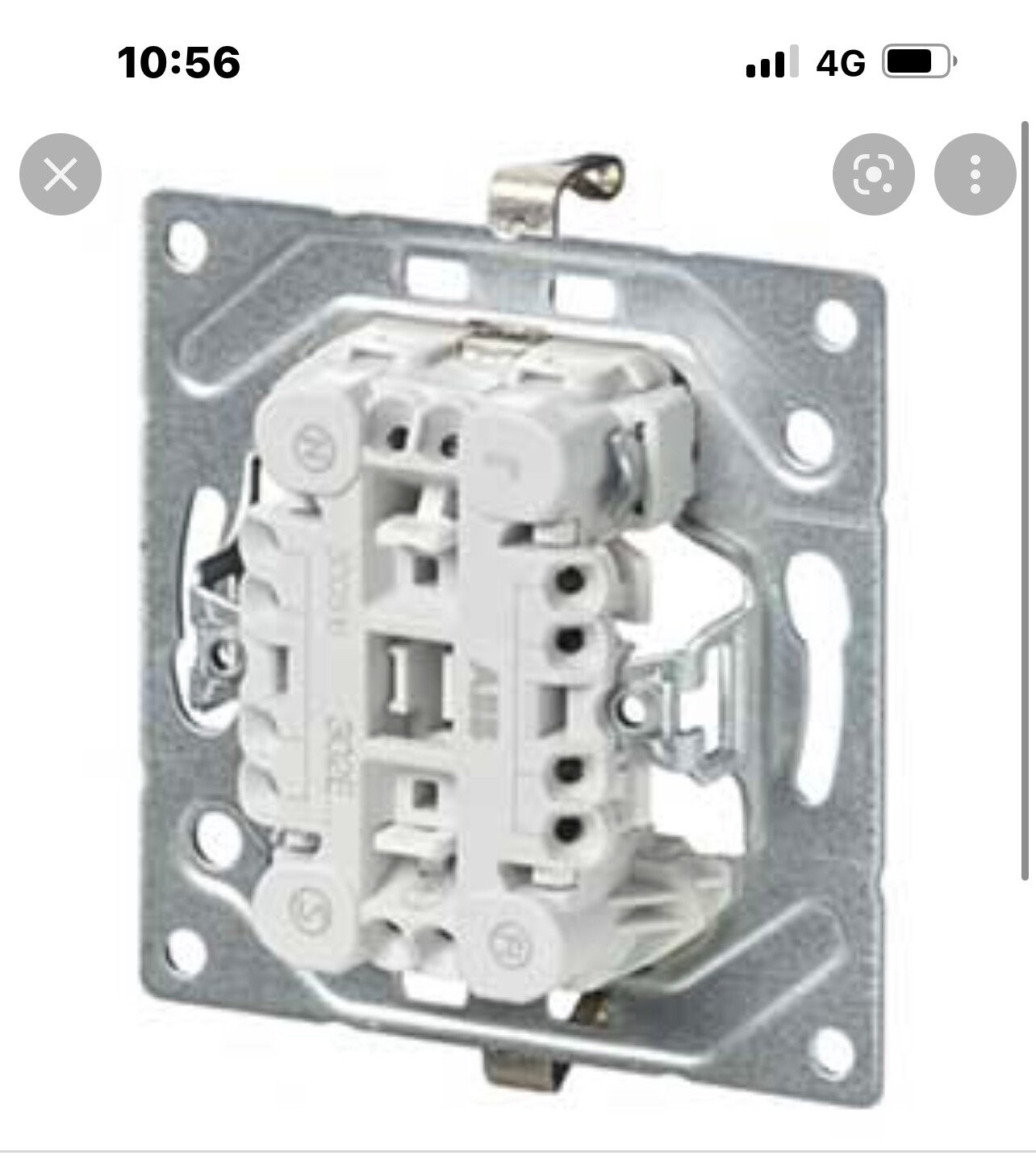

Du får INTE koppla 3 kablarni ett uttag, de är inte gjorda för det
ABB´s uttag är gjorda för 4 kablar, så det går mycket väl att ansluta fler än 2 kablar.
ABB vägguttag med plats för fyra kablar, visar detalj av anslutningsmöjligheter.
Trådskaparen visar ett ojordat schneider 2v utv uttag, där finns inte så många plintar. ditt uttag är för infällt montage och då krävs en dosa att montera den i. Skall du då få gott om plats att göra anslutning för 3 kablar bör den vara minst 35mm. hög. Uttaget på din bild är dess utom jordat vilket INTE var aktuellt i denna tråd.
