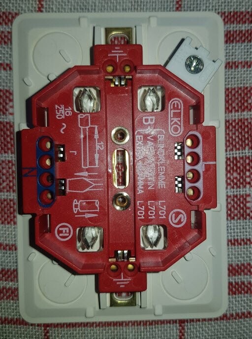

M Mrstenake skrev:
Trådskaparen visar ett ojordat schneider 2v utv uttag, där finns inte så många plintar. ditt uttag är för infällt montage och då krävs en dosa att montera den i. Skall du då få gott om plats att göra anslutning för 3 kablar bör den vara minst 35mm. hög. Uttaget på din bild är dess utom jordat vilket INTE var aktuellt i denna tråd.
Infällda uttag monterar man i apparatdosor.
Här är en bild på ett utvändigt uttag med 4 anslutningar,
Vill du ha en bild på ett ojordad uttag så får jag leta lite mer.
Ett utvändigt eluttag med fyra anslutningar, monterat på en röd basplatta med märket Elko, på en rutig yta.
Du får skicka det till T.S , det är han som köpt fel uttag.

Ja det kan man givetvis göra, men om kunden har ett helt rum med scneider exxact uttag som är infällt monterade så kanske han vill ha samma utseende på det som efter monteras. Då kan man välja inf. uttag med förhöjningsram. (Glöm inte leta upp den ojordade varianten och skick till T.S)
