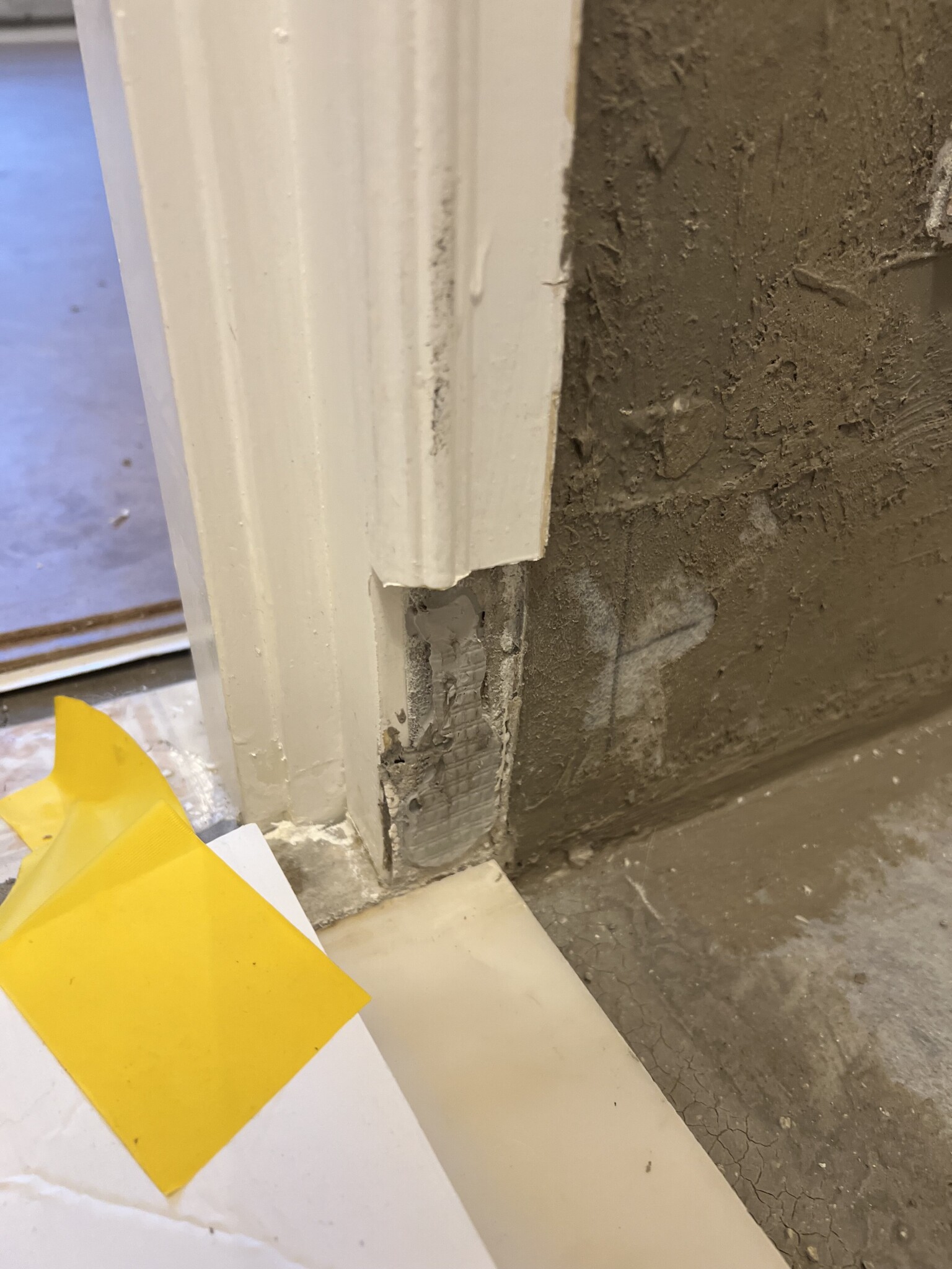

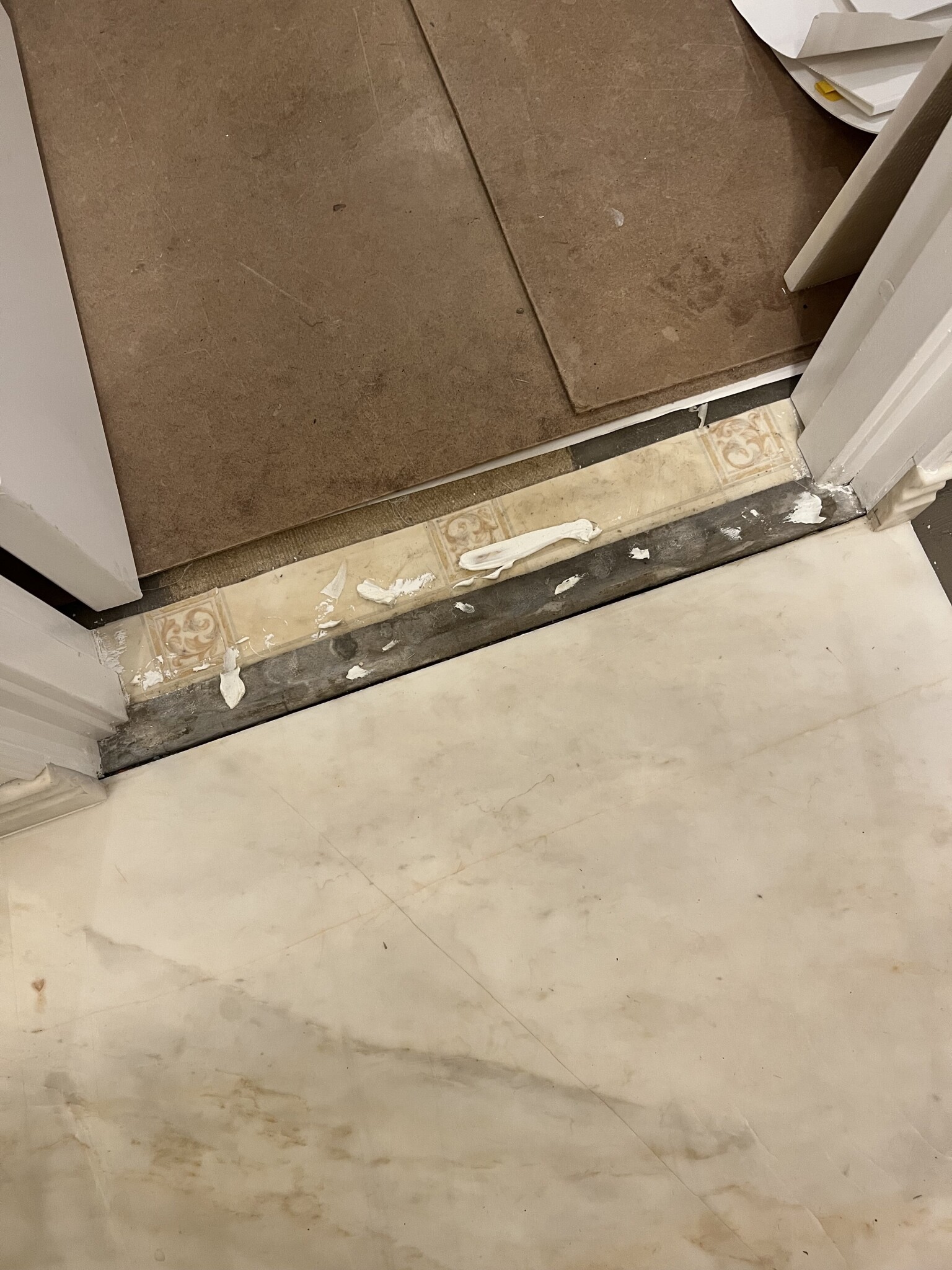

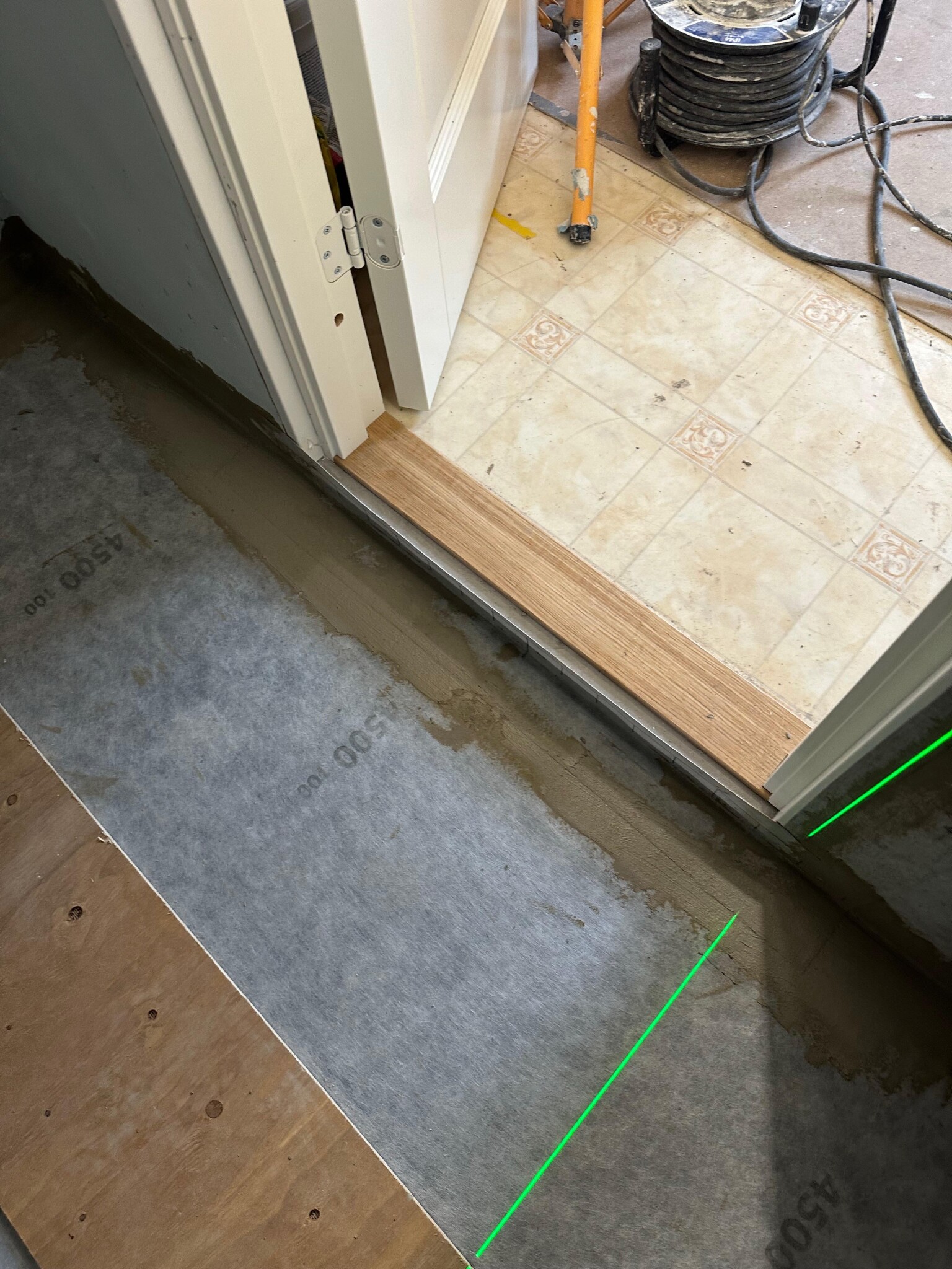

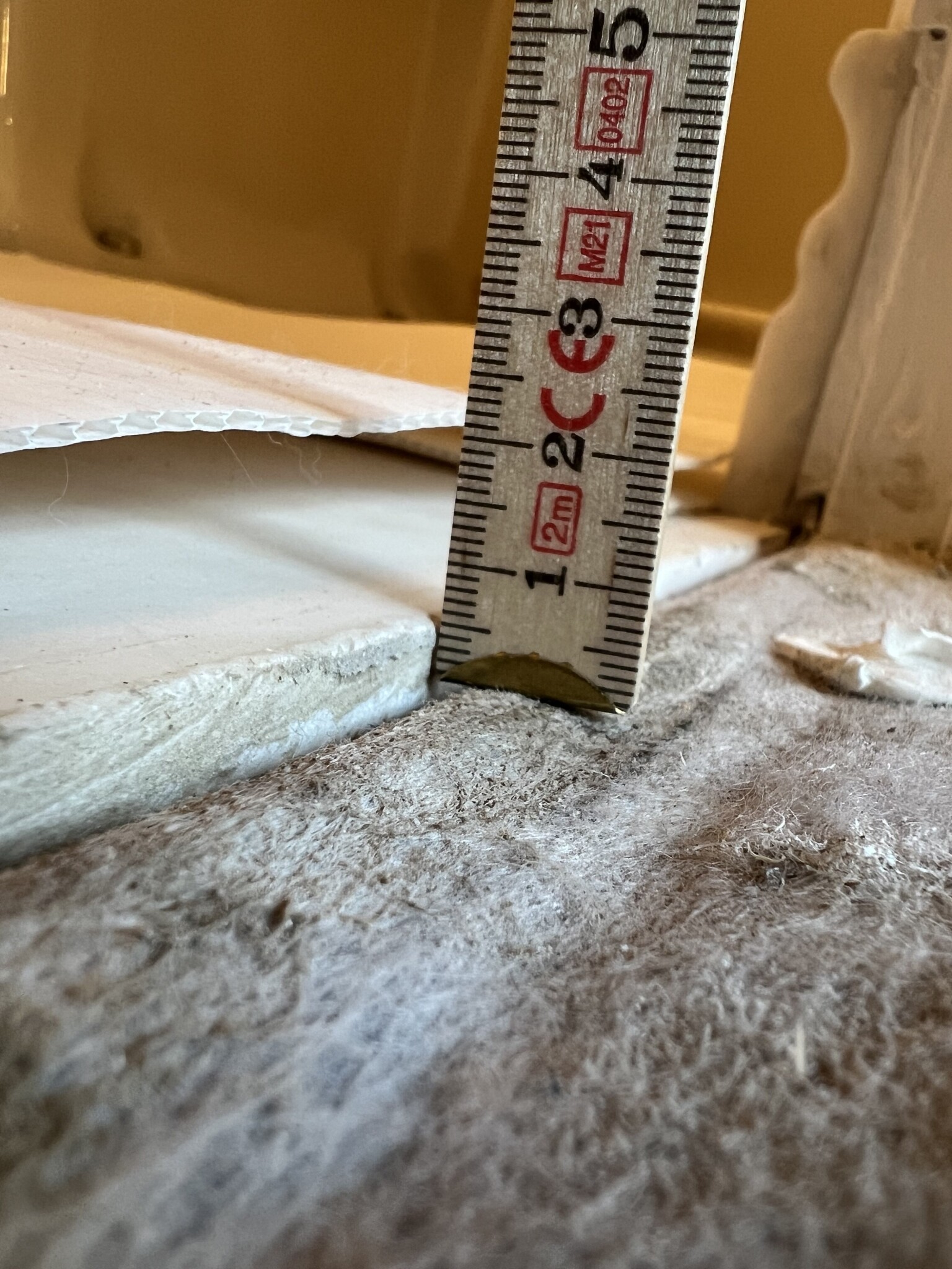

Vidare var det diskussion kring tröskeln. De tyckte även här att det var enligt BKR, med hänvisning till en äldre bild. Det enda jag lägger märke till är en tröskel som inte är i liv med karm/vägg. Samt enligt senare bild ett tätskikt var högsta punkt var under nivån för marmorns ovansida.
Efter viss diskussion gick de med på att lösa en ny högre tröskel med fals och således även rätta sig efter tidigare anmärkning att tätskiktet hade vikts in och lagts platt under själva tröskeln.
Också synd att det hela med tröskeln bygger på ett gammalt köksgolv som ej är i våg och som de visste skulle rivas. Jag hade hellre sett att de rev ut golvet ca 1 dm till när de ändå höll att ta sig ner till bjälklaget för badrummet i övrigt. I stället har de reglat upp allt på en remsa av gammalt spån (som för övrigt låg löst) toppat med gammalt plastgolv.

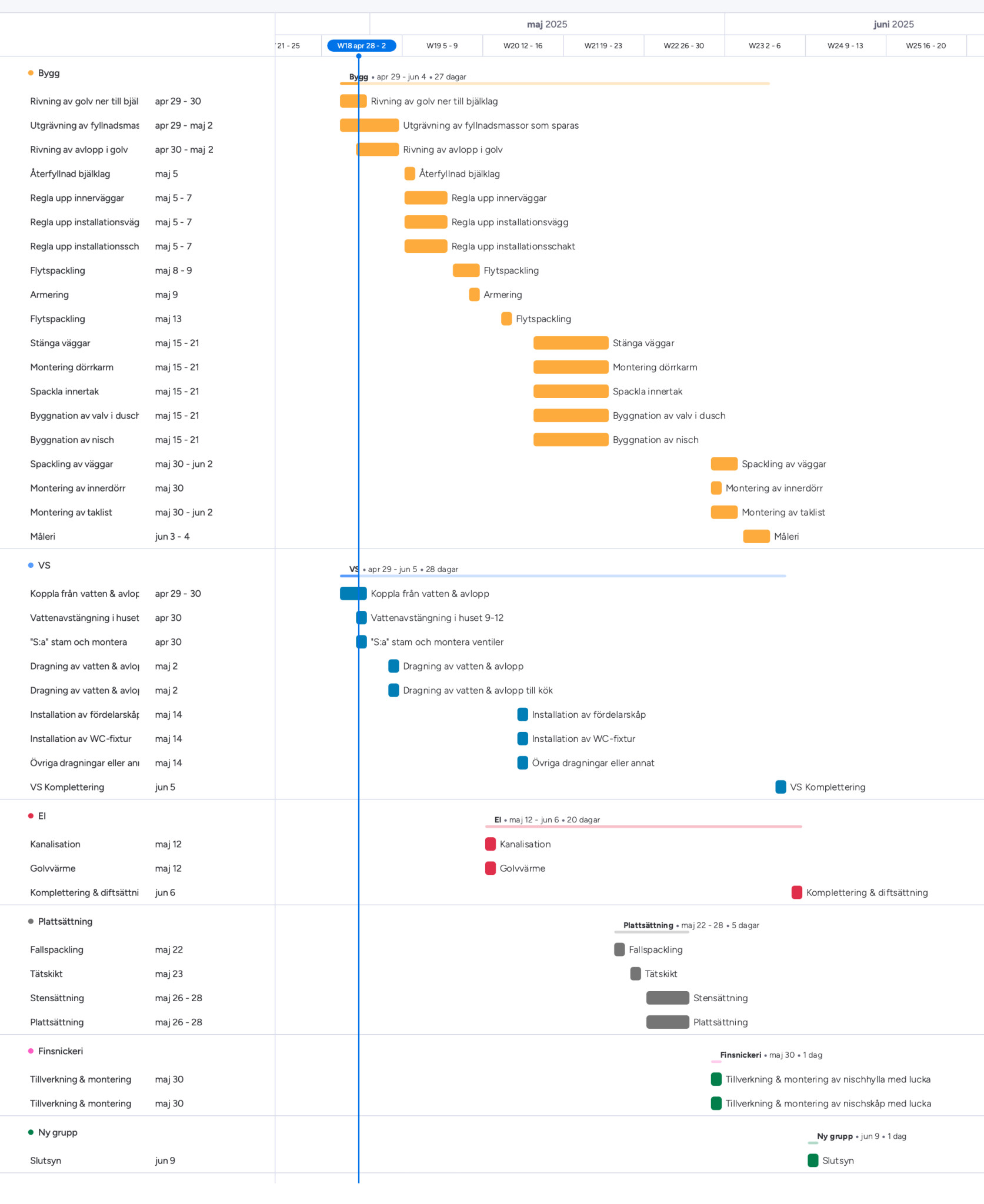

Ett badrum brukar jag säga tar 4v.
Är det lägenhet så kan det ta 5v.
Är det i centrum av någon av våra storstäder så kan vi kanske säga 8v för att verkligen ha tagit en enorm höjd för tidsåtgången...
Men absolut är det i överkant räknat då.
Då håller jag i hela projektet med UE, kund, leverantör etc. och det enda kunden typ behöver göra är att ha ett möte med min leverantör där det ritas upp och planeras samt väljs material och inredningar... sen kan mina kunder släppa allt.
Detta har fungerat i +20år så det är ju bevisligen ingen omöjlighet 😉🙏🏼

Med dessa inlägg får du mig och framstå som väääääldigt långsam så ska du nu diskutera så kan du ju hålla dig till verkligheten och inte din värld för jag antar att du är renodlad plattsättare och bara räknar DIN tidsåtgång medan jag pratar tid för ett komplett badrum vilket är fallet här. 🙈😴F Fjonken skrev:
Det är inte min intention, menar bara med jämförelsen på ts hantverkare och tidsplan mot vad jag själv hade räknat på,Paul-Staffanstorp skrev:
Jag är anställd som plattsättare/konstruktör så tiden är ju bara för plattdelen
Rör och el kan man inte lita på när det kommer till tid. Det är alltid nåt som behöver kompletteras eller borras fel 😂

Jo men med tanke på att hans tidplan och den tidsåtgång jag nämnde avser en komplett badrumsrenovering så blir det ju missvisande om du säger 5 dagar så därför är det ju då viktigt att det framkommer vad du räknar i dina 5 dagar. 😉F Fjonken skrev:Det är inte min intention, menar bara med jämförelsen på ts hantverkare och tidsplan mot vad jag själv hade räknat på,
