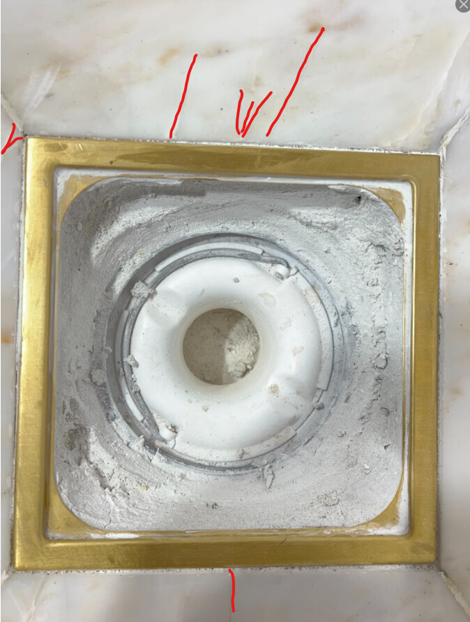

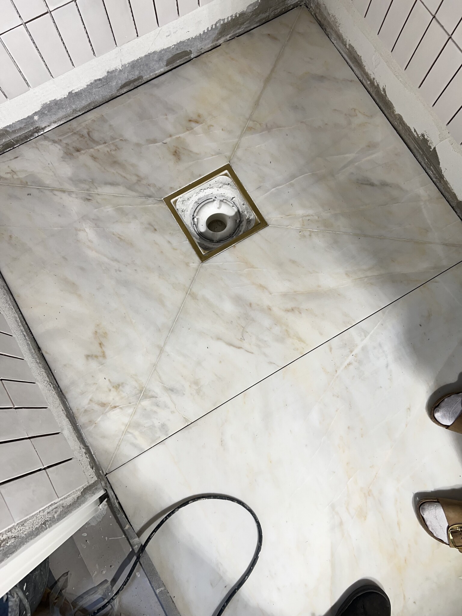

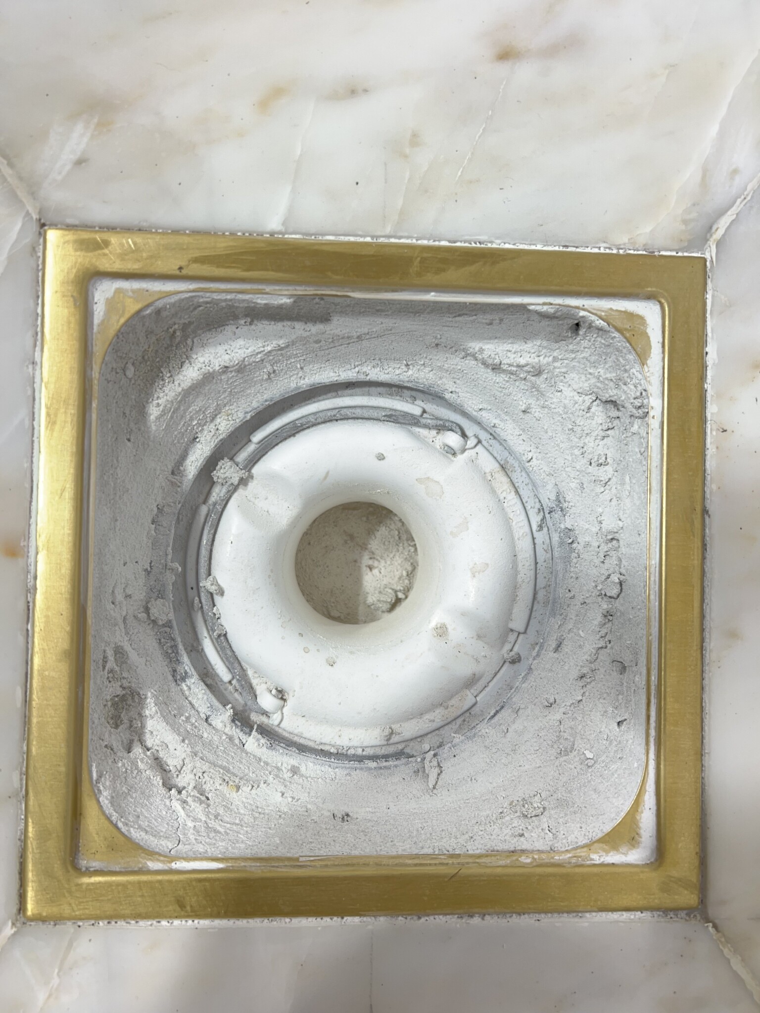

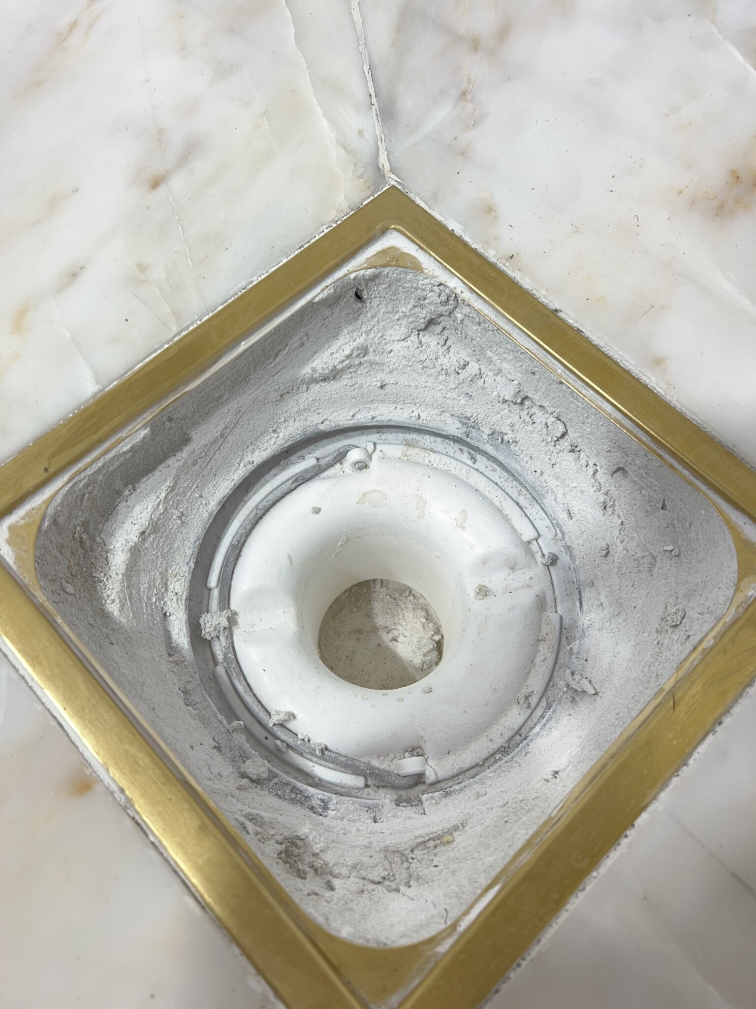

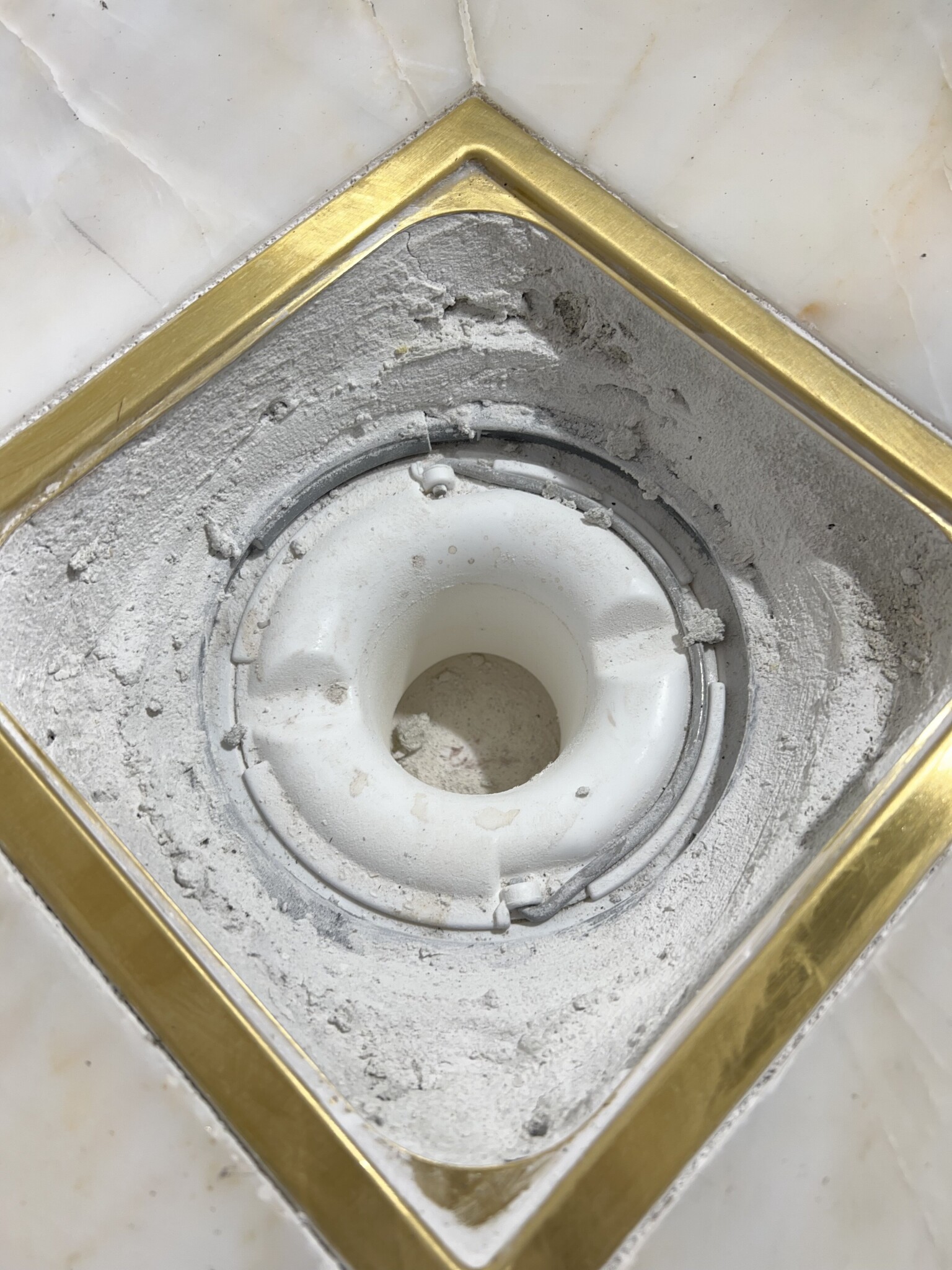

Ser denna golvbrunnen OK ut?
Bilder från pågående arbete utfört av relativt dyra proffs så jag vill bara säkerställa att vi får vad vi betalar för.
  • Golvbrunn monterad på ett badrumsgolv under renovering, med grå tätskikt kring brunnens kanter.
  • Golvbrunn i hörnet av ett rum med marmorgolv och en guldlist, omgiven av byggdamm och synlig montering.
  • Golvbrunn med vit insats och kant av guld, omgiven av marmorkakel. Inlägg handlar om att säkerställa professionellt utfört arbete.
  • Golvbrunn med guldinramning i pågående bygge, omgiven av kakel och påvisar delvis ofärdig murbruk.
Magnus E K
Ser ju lite grisigt ut kring och i brunnen. Sen ser det ut som att det är sprickor i marmorplattorna, eller är det naturliga variationer i stenen?
Håller med om att det grisigt. Men det kanske är mest estetiskt?

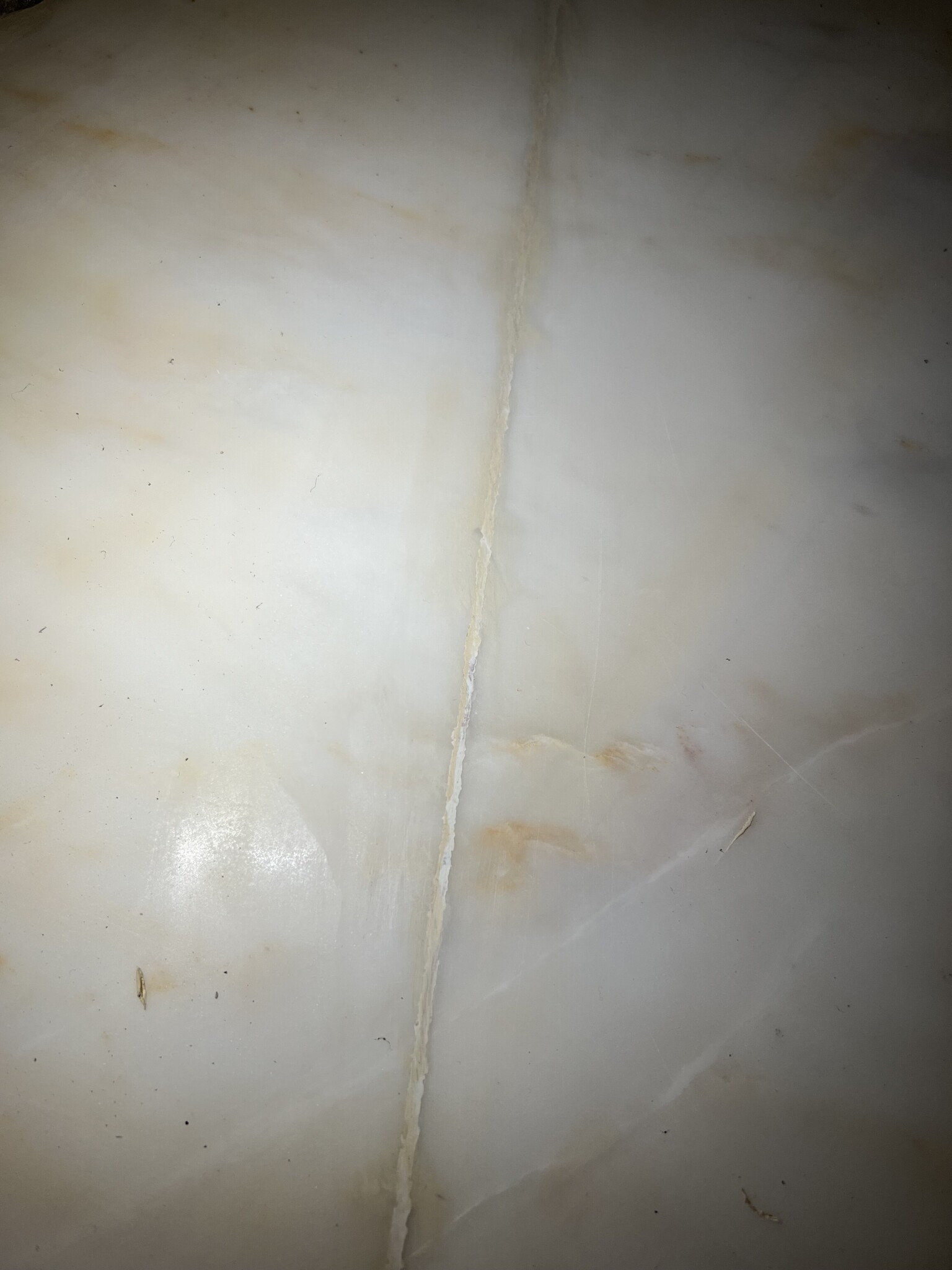

Det är naturliga sprickor i marmorn. Om du inte menar de kassa snitten för kuvertskärningen förstås :)
Det är dessa linjer jag trodde var sprickor från när de kapat eller hanterat plattorna.
Närbild på golvbrunn med guldram och vita keramikdetaljer, markerade linjer på ytan visar möjliga sprickor eller skärningar.

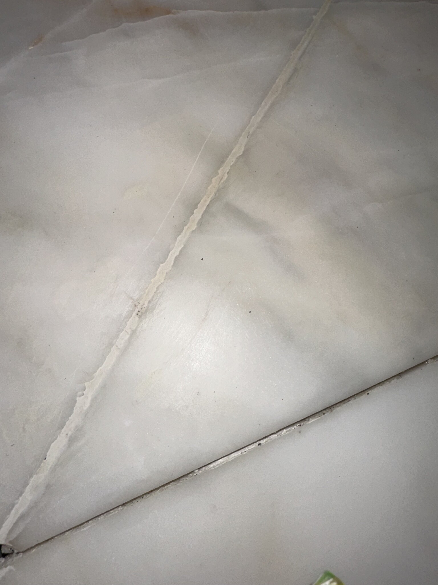

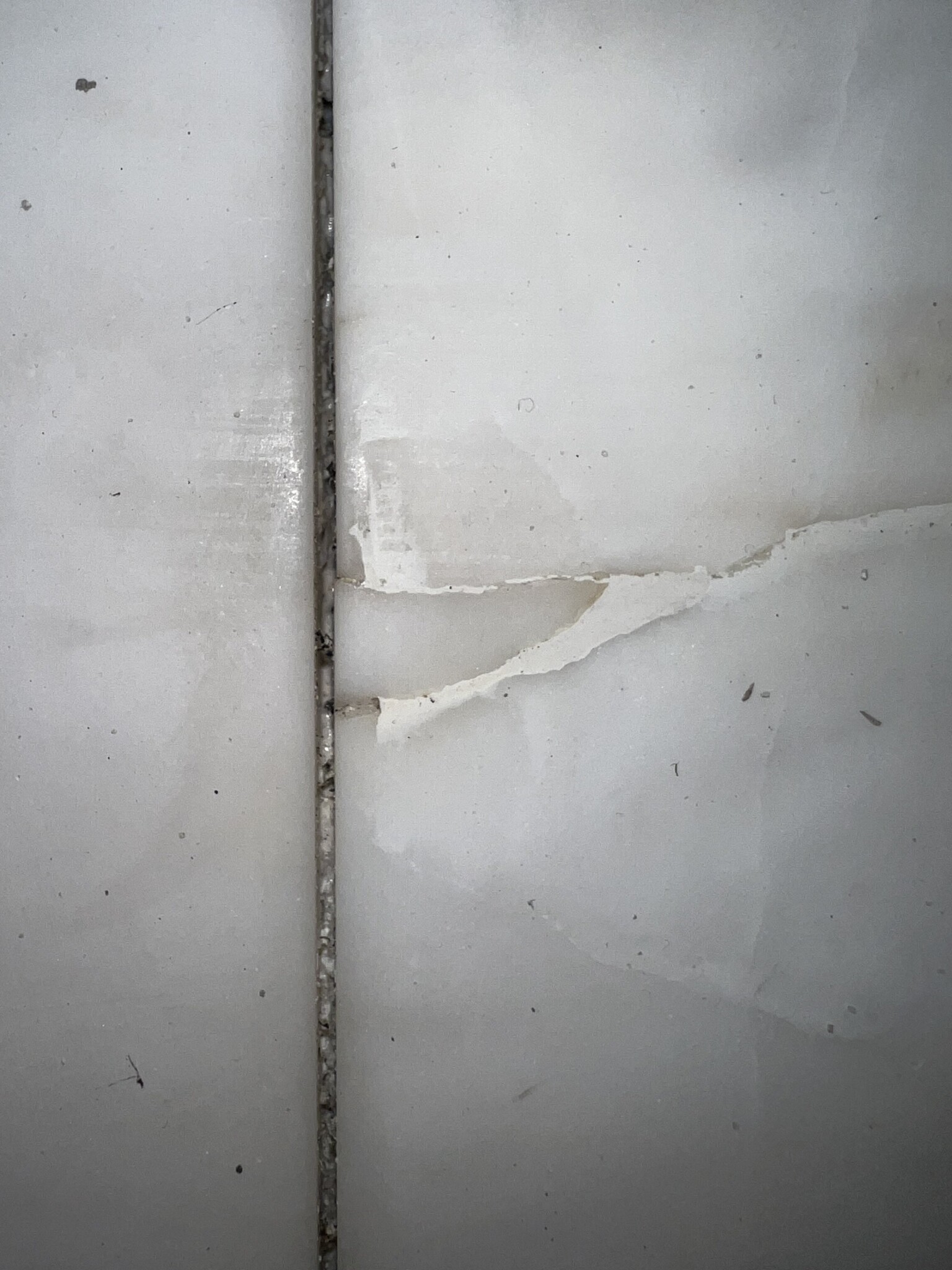

Fattar! Så här ser det ut.
Marmor är ju ett levande material ska tilläggas. Inte är det "stumt" i alla fall.
Men även fast det skulle finnas sprickor i dessa marmorplattorna, så är det ju inga problem då tätskiktet är under plattorna.
Bedrövligt, så får det inte se ut.
Något särskilt som jag kan påtala till entreprenören?
Tätskikt och klämning ska vara fritt från fix och fog. Hur ska besiktningsmannen kunna besikta det där?

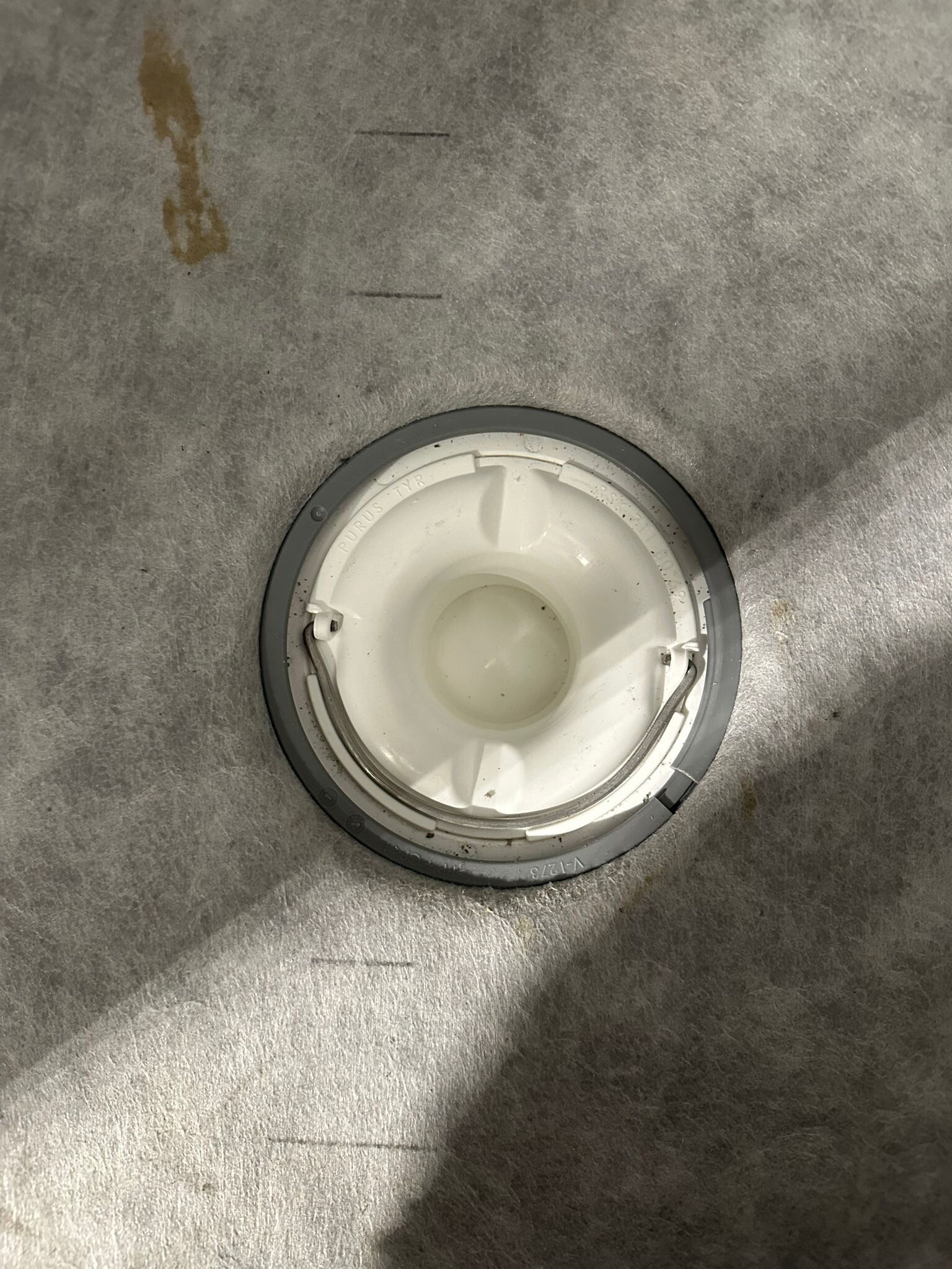

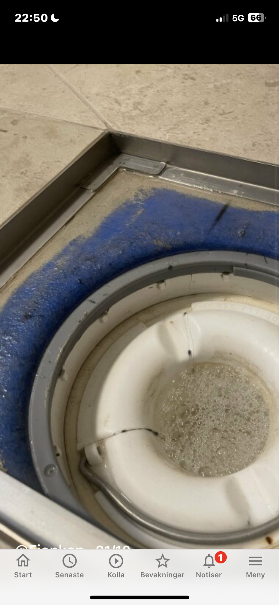

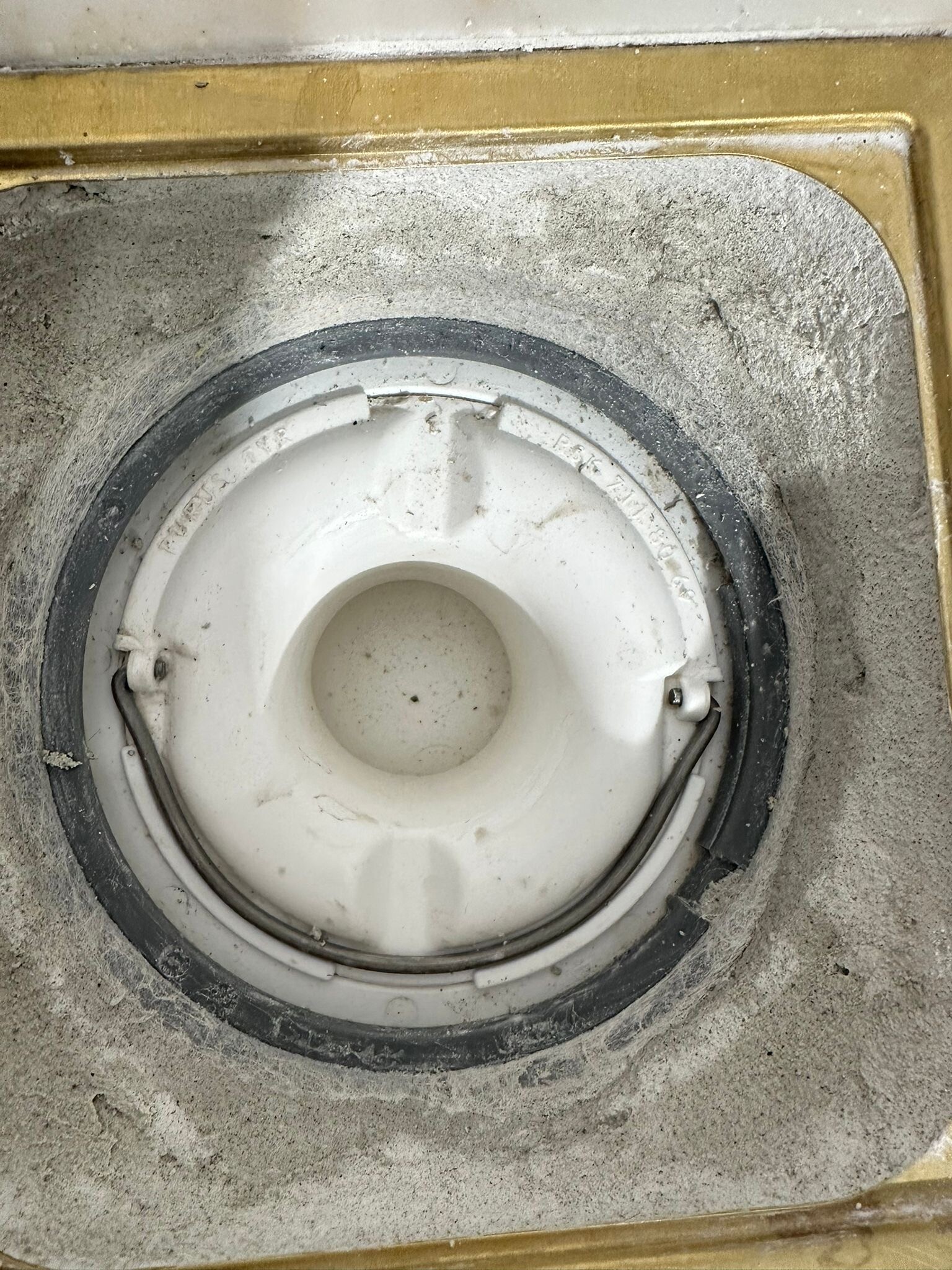

Så ska det se ut i en brunn. Inget annat
  • Avlopp med blått filter och bubblor.
Paul-Staffanstorp
Förstår, tack.
De har nu skrapat/hackat fram tätskikt och klämring. Frågan är hur bra tätskiktet mår efter det…

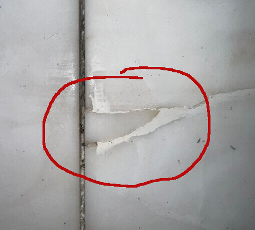

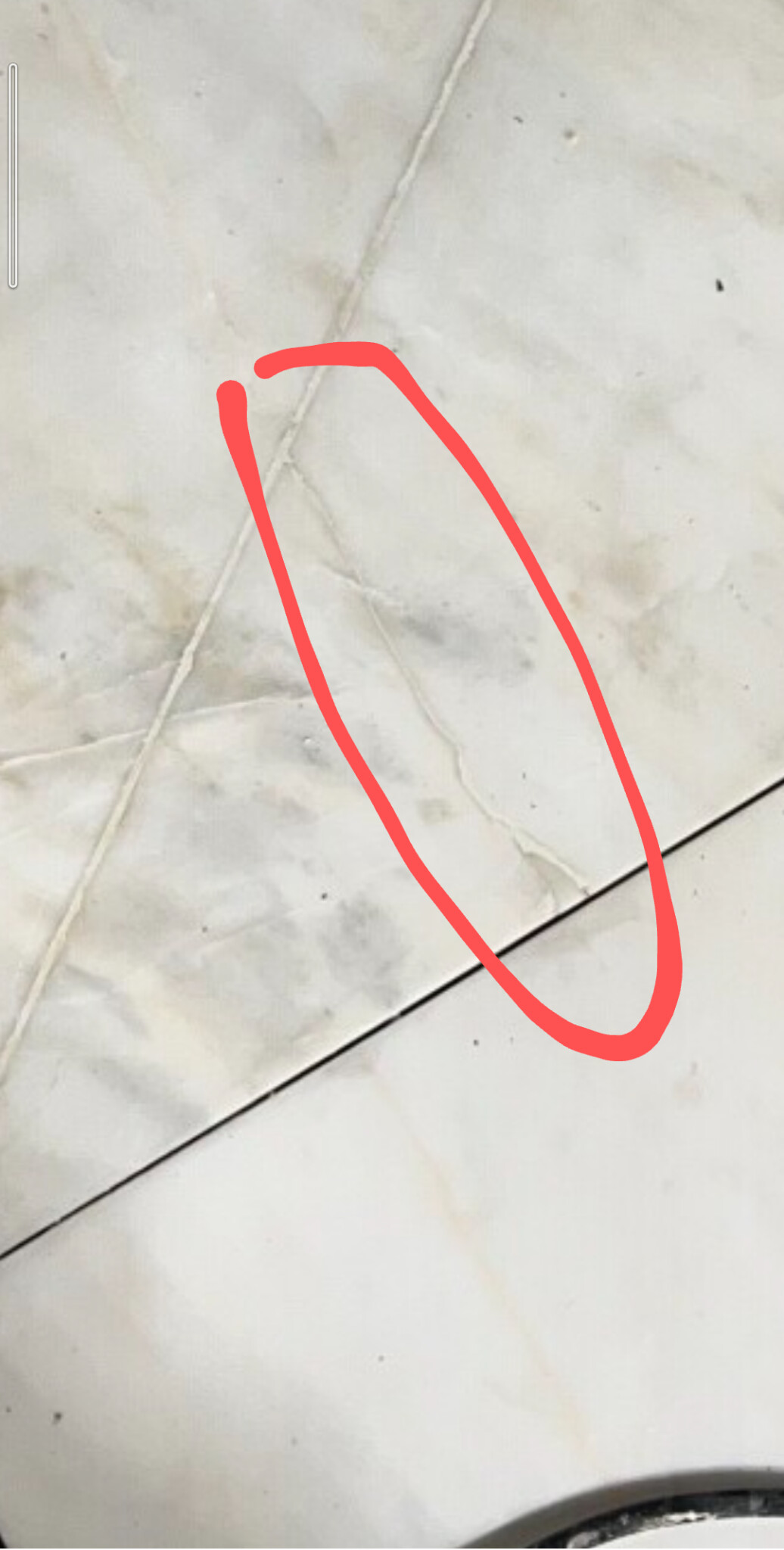

Förvisso, men man får ju ändå bedöma och rata sådana skivor som inte uppnår förväntad klass eller överhuvudtaget inte funkar för ändamålet oavsett om det beror på naturliga variationer eller inte.
Känns lite som kejsarens nya kläder, men själv tycker jag plattorna i duschutrymmet ser för jävliga ut för att tala klarspråk.
Inte minst detta:
Sprucken kakelplatta i dusch, omgiven av röda markeringar.

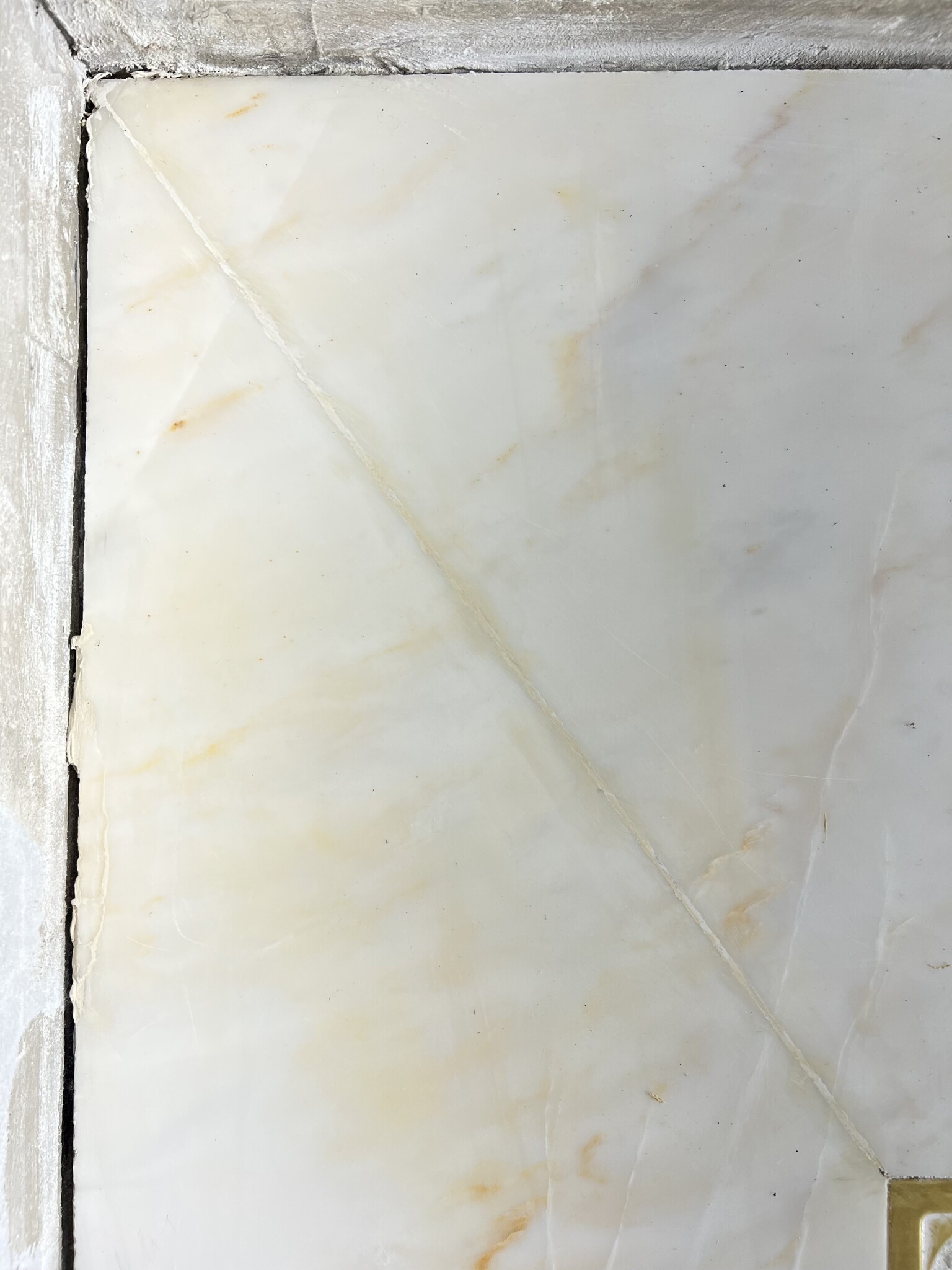

Inte minst detta:
Nu var det tyvärr så att skivorna var i gott skick innan de hamnade i stenläggarens händer.
Spricka i stenskiva markerad med röd cirkel, sträcker sig från skärning till kant. Möjligen hantverkarorsakad enligt inlägg.
De flesta sprickor verkar vara naturliga och fortsätter förbi skärningarna, så de har säkert varit där hela tiden Men just denna tycks gå från kanten på stenskivan och sluta i en skärning, så den sprickan har förmodligen hantverkaren orsakat. Det är väl samma spricka där det i en annan bild tycks vara en ilagad flisa?
