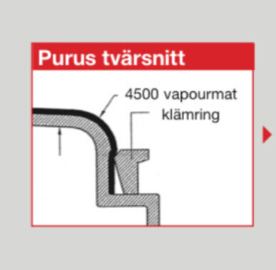

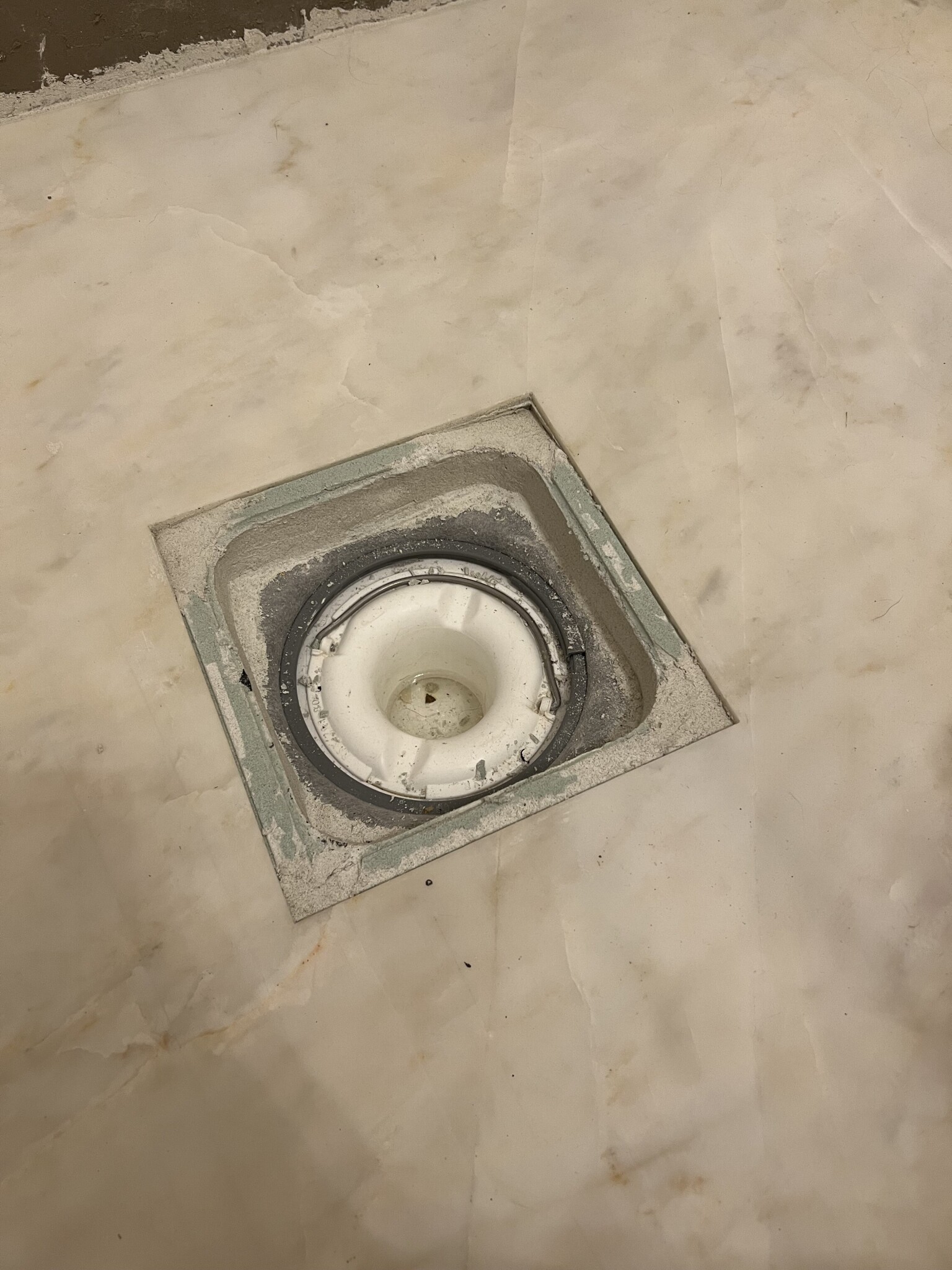

Ser golvbrunnen OK ut?

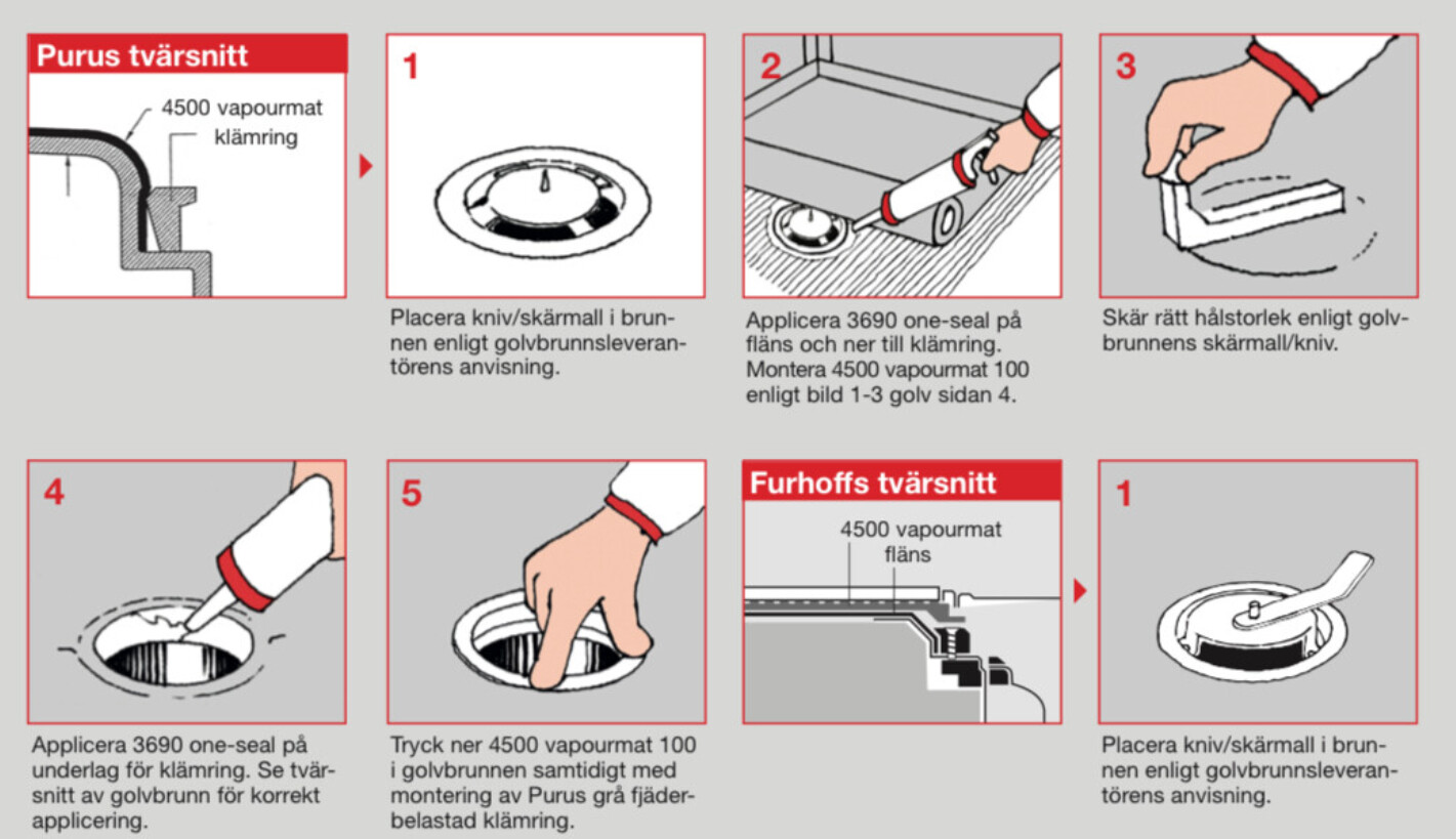

Bara glad amatör här, men instruktionerna känns minst sagt bristfälliga. Det är en purus brunn med fjäderklämring, så borde vara denna delen som gäller:9 94jerdaw skrev:
I steg fyra står det att 3690 one-seal ska appliceras, samt se tvärsnitt av golvbrunn för korrekt applicering. Men va fan, där finns ju ingen one-seal, bara tätskikt, klämring och själva brunnen:
Yes inte helt tydligt.J JSten skrev:Bara glad amatör här, men instruktionerna känns minst sagt bristfälliga. Det är en purus brunn med fjäderklämring, så borde vara denna delen som gäller:
Det kan jag inte svara på då jag aldrig har stött på det systemet. Jag har använt mira men det är säkert 15år sen och va det inte skarvlim på varken brunnsfläns eller klämring.9 94jerdaw skrev:
Jag anser fortfarande att du ska boka en besiktning av badrumsbesiktningar och ska absolut inte betala en krona förrän du har fått ett godkänt utlåtande efter en besiktning. Sätter sig entreprenören på tvären ang det så kan du förstå resten själv.
Lycka till

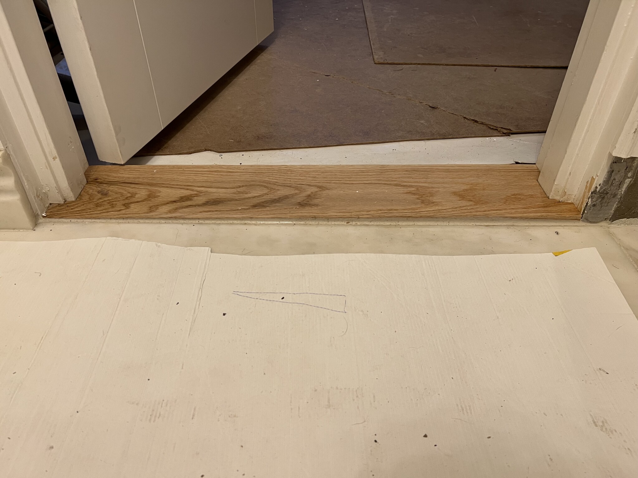

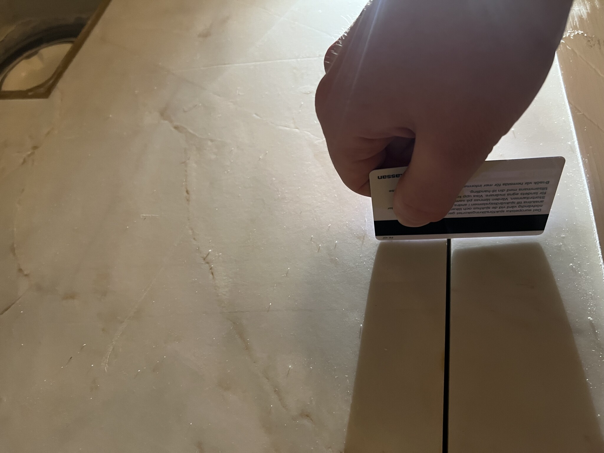

Ny update: nivåskillnaden och fallet till duschen kommer att slipas i stället för att golvet läggs om en fjärde gång.

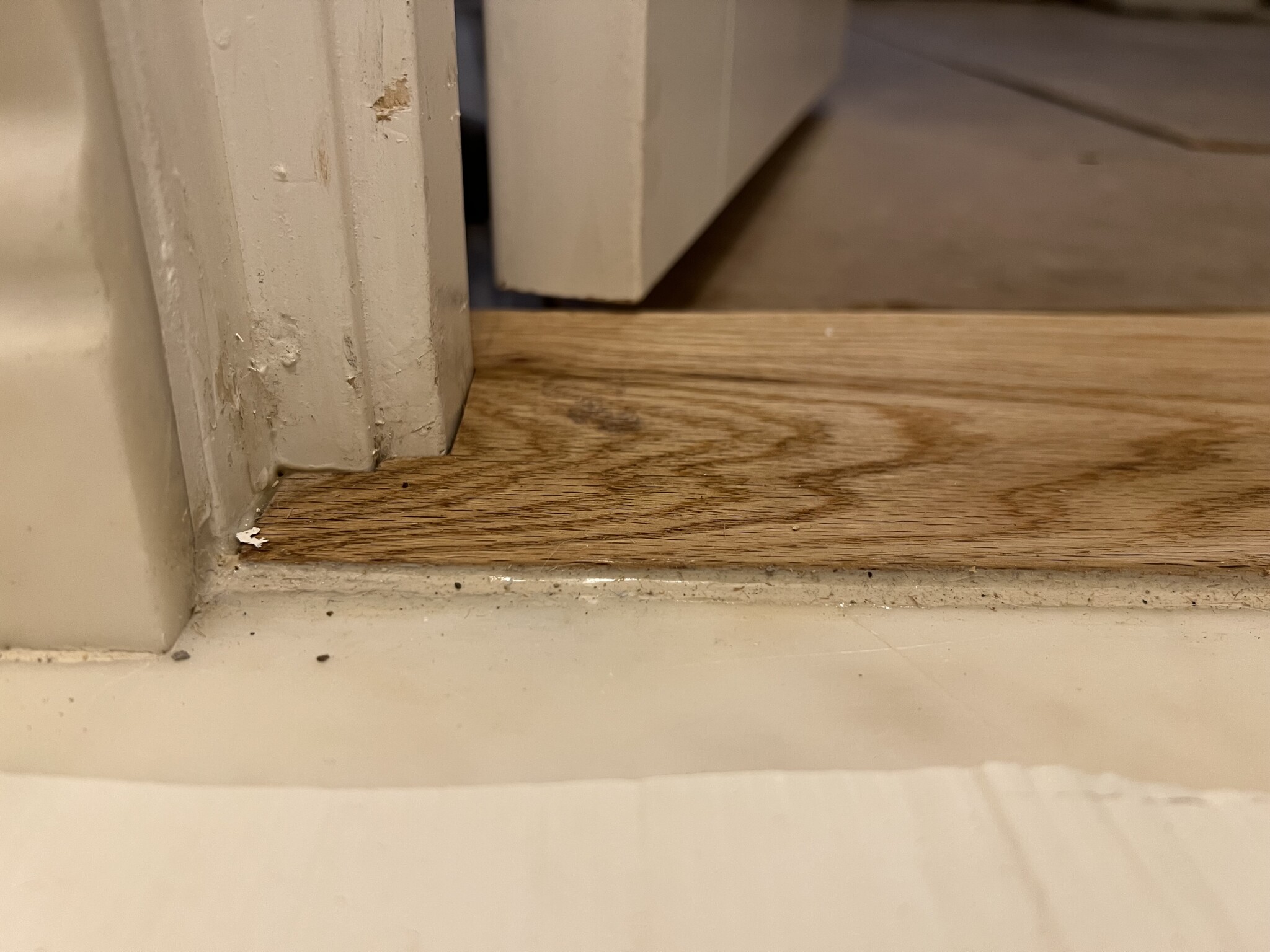

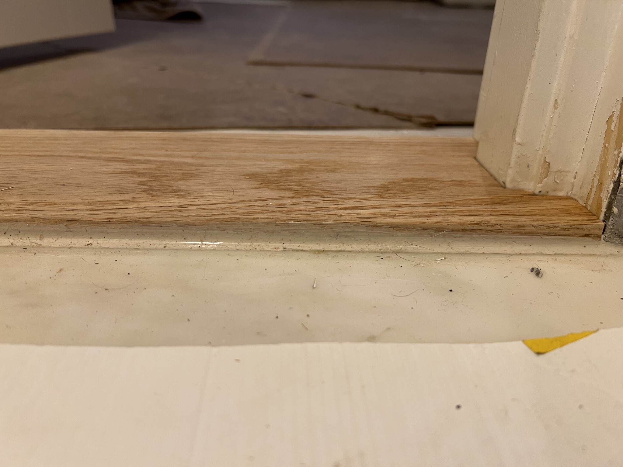

Tröskeln byttes, men var av sämre sortering än tidigare och ganska slarvigt fogad. Kommer få göras om en tredje gång.

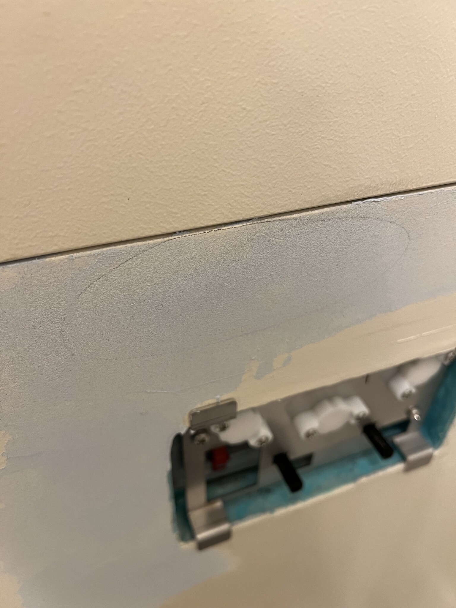

Hittade också en luftbubbla på väggen, som de i stället för att skära bort har försökt att bara spackla bort.

Släppet på väggen har jag fått besked ska skäras upp och limmas på nytt.
