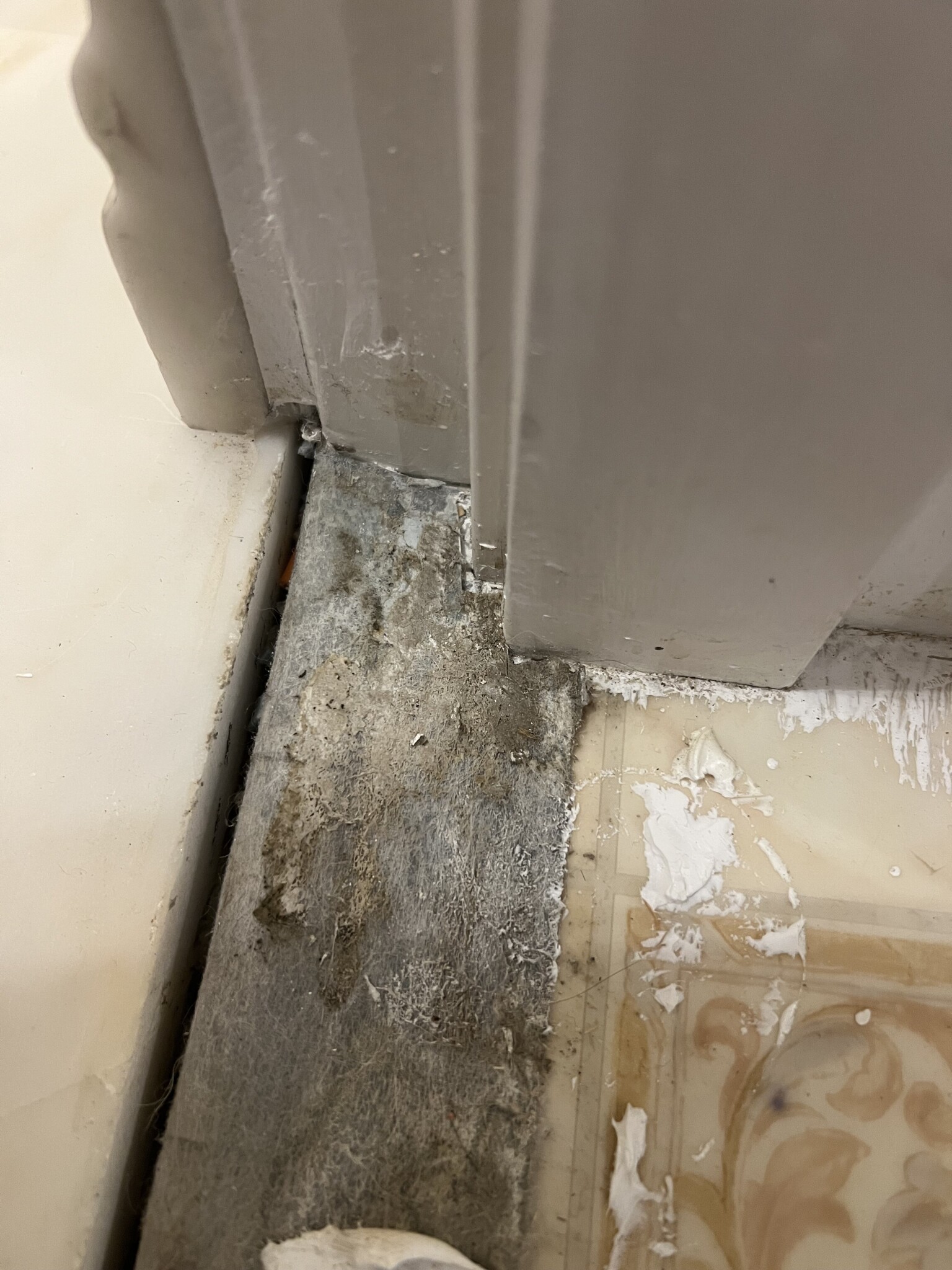

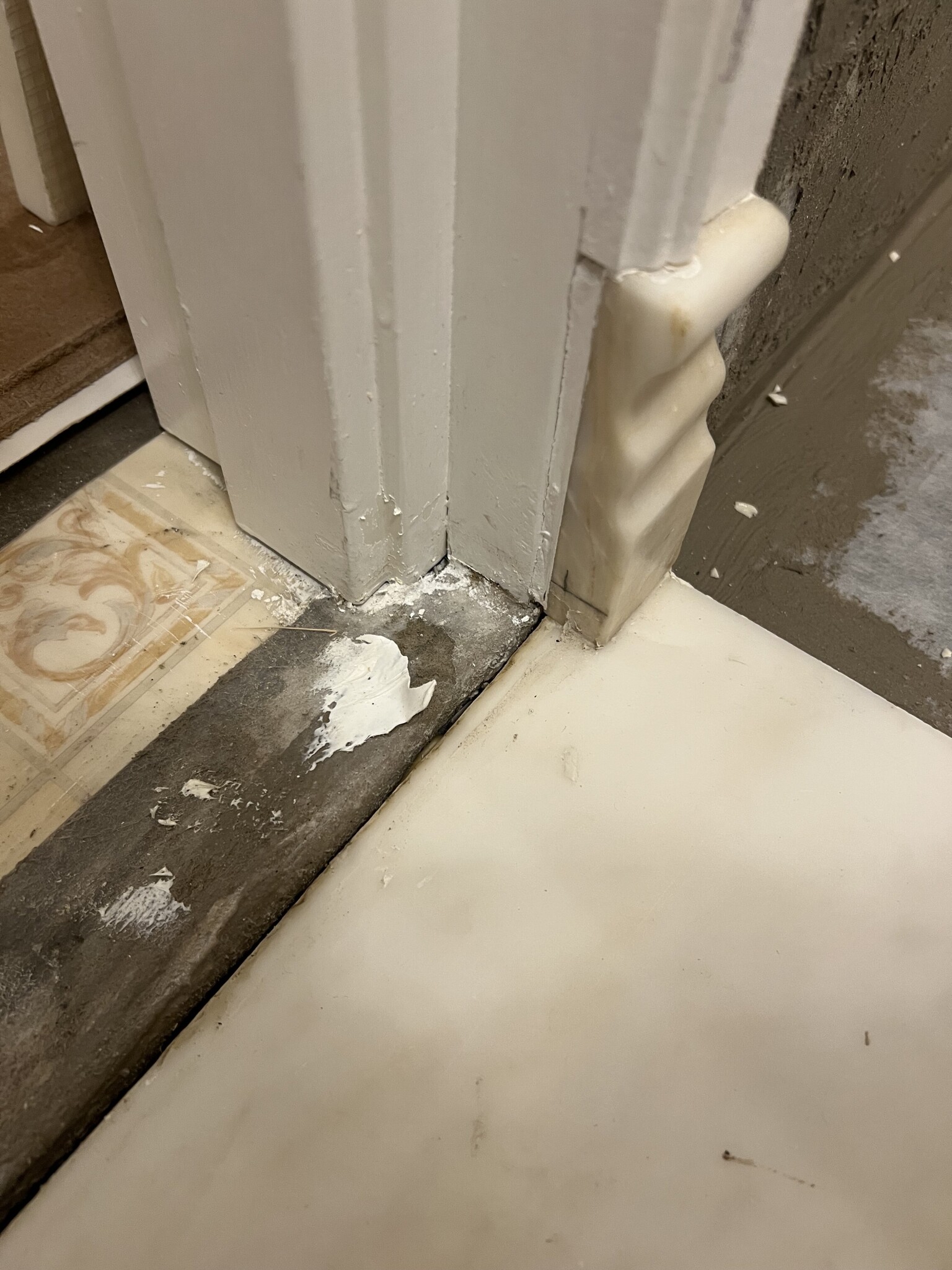

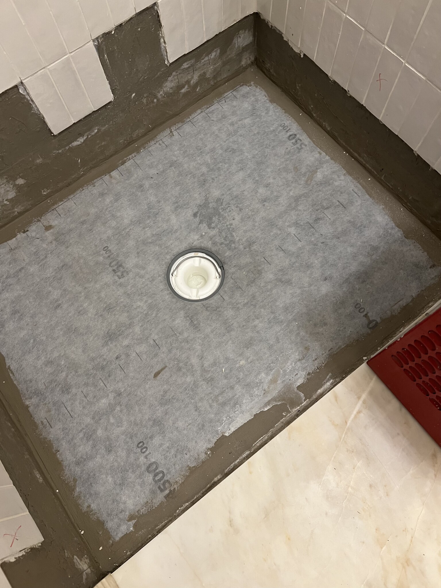

Har varit ett och annat hinder på vägen dock. Limmet hade mycket riktigt stoppat vatten så att det blev stående under golvet.
Så nu står vi med nytt lappat tätskikt, skarv som legat blöt under härdning, tröskel som slagit sig och avfuktare som jobbar för fullt.

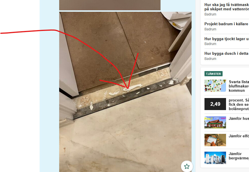

Vad tycker ni förresten om avslutet under tröskeln?
Vatten stillaståendes här är ett recept för framtida problem...
Det är ett mindre uppvik framför tröskeln, dvs mellan marmorskivan och det gamla golvet utanför. Det ligger dock strax under nivån för marmorgolvet, utan det är trätröskeln som står för resten av stoppet.
Känns som att tätskiktet borde gå lite högre upp samt vara uppvikt (inte skuret) intill karmen?

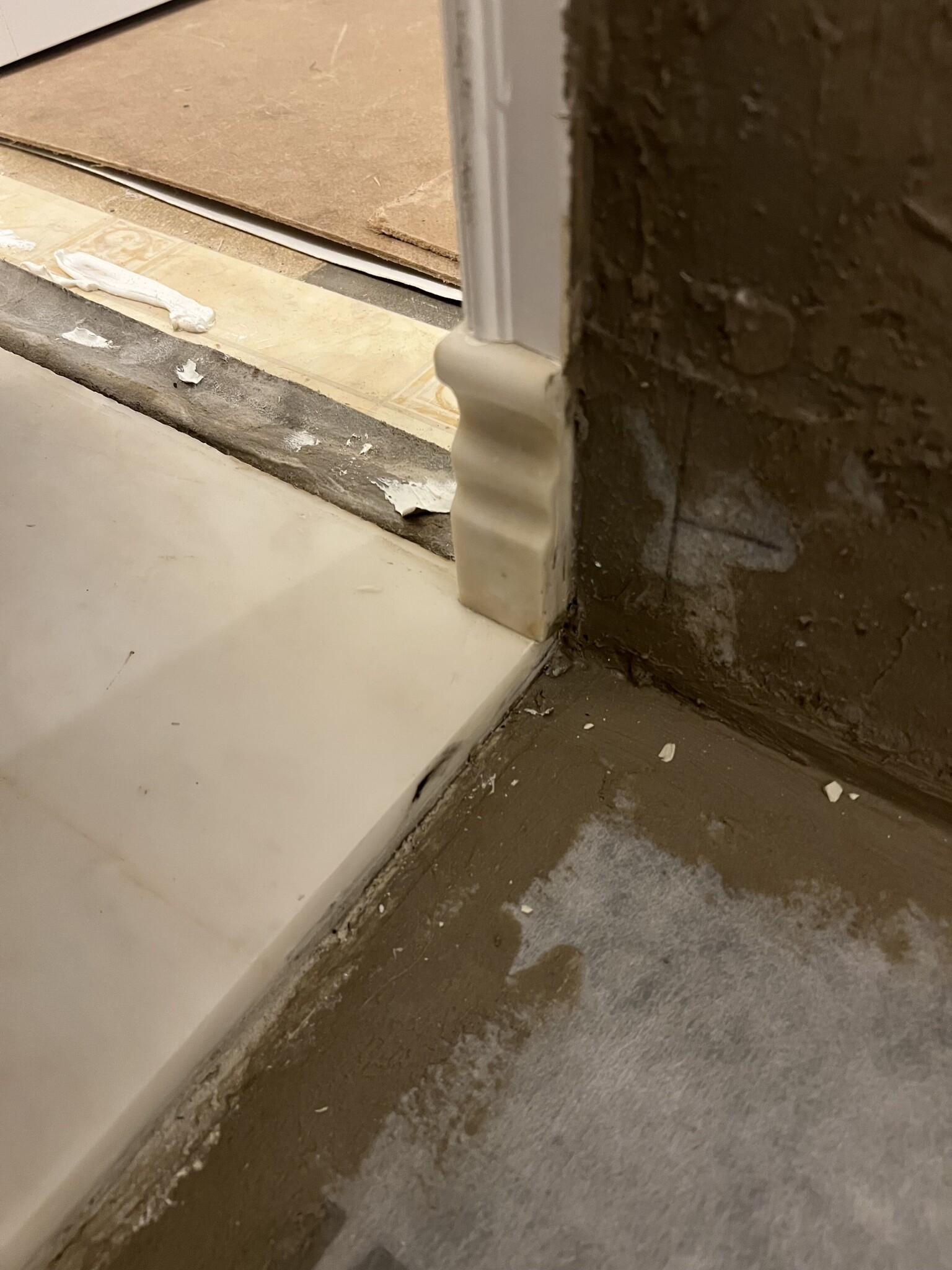

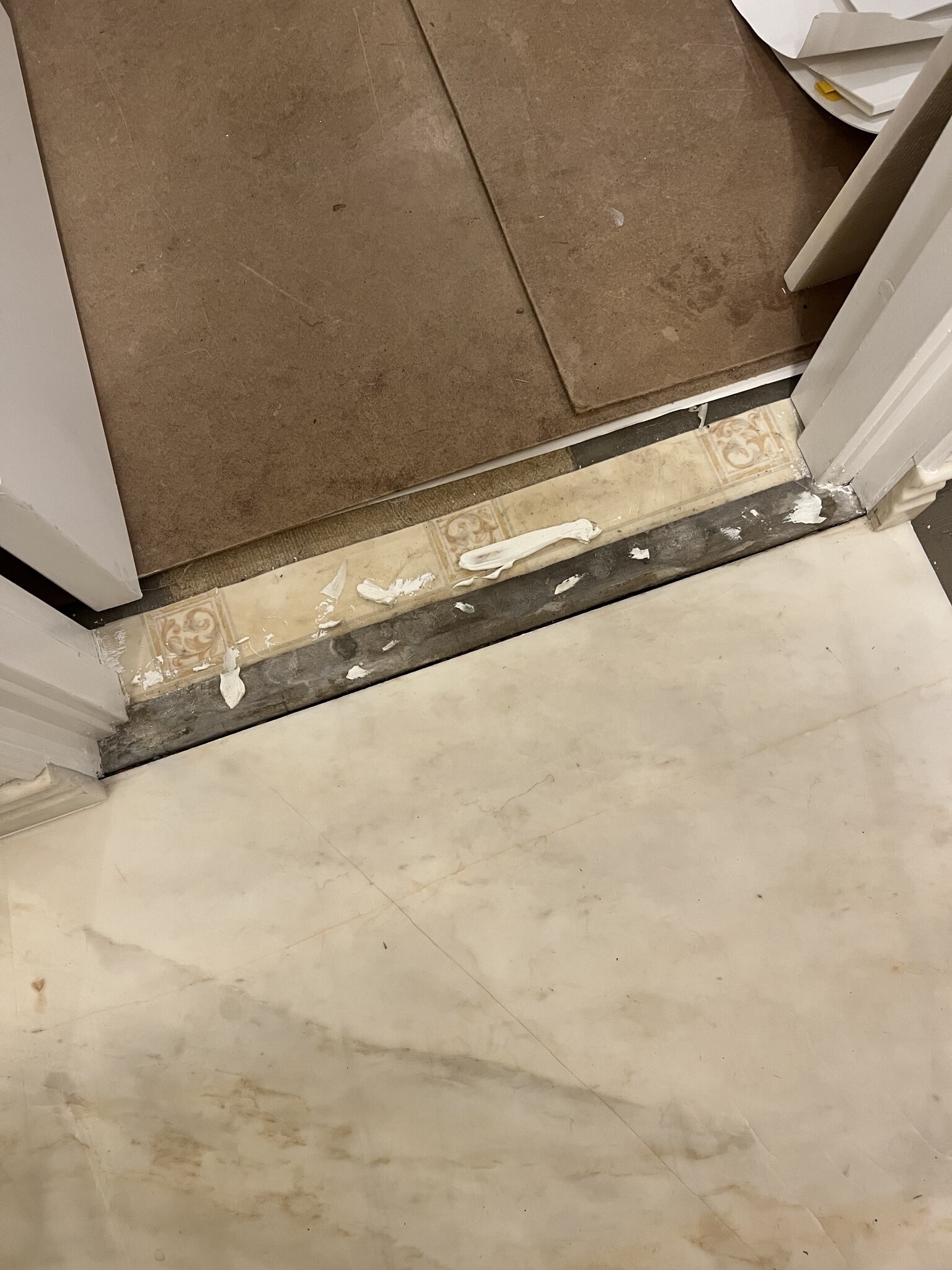

Ska tätskiktet under tröskeln bara ligga så här skuret mot karmen? Tätskiktets högstanivå ligger ett par millimeter under marmorns ovansida.

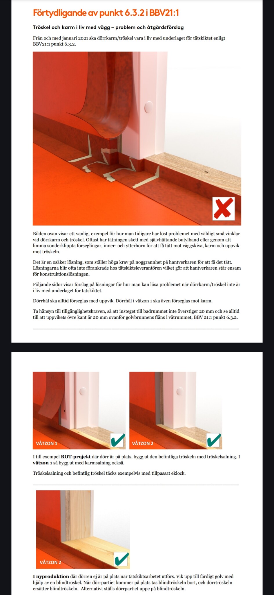

Nej... som sagt är det mesta där felaktigt utfört och jag skulle aldrig betalat pengar för den usla insatsen för de vet inte vad de sysslar med det har vi ju tydligt märkt. 😪
Tätskikt ska inte ligga under tröskel utan vikas upp mot denna i liv med väggens insida i en rak linje förbi dörröppningen.
Passar det inte får man bygga på tröskeln likt bilden nedan.

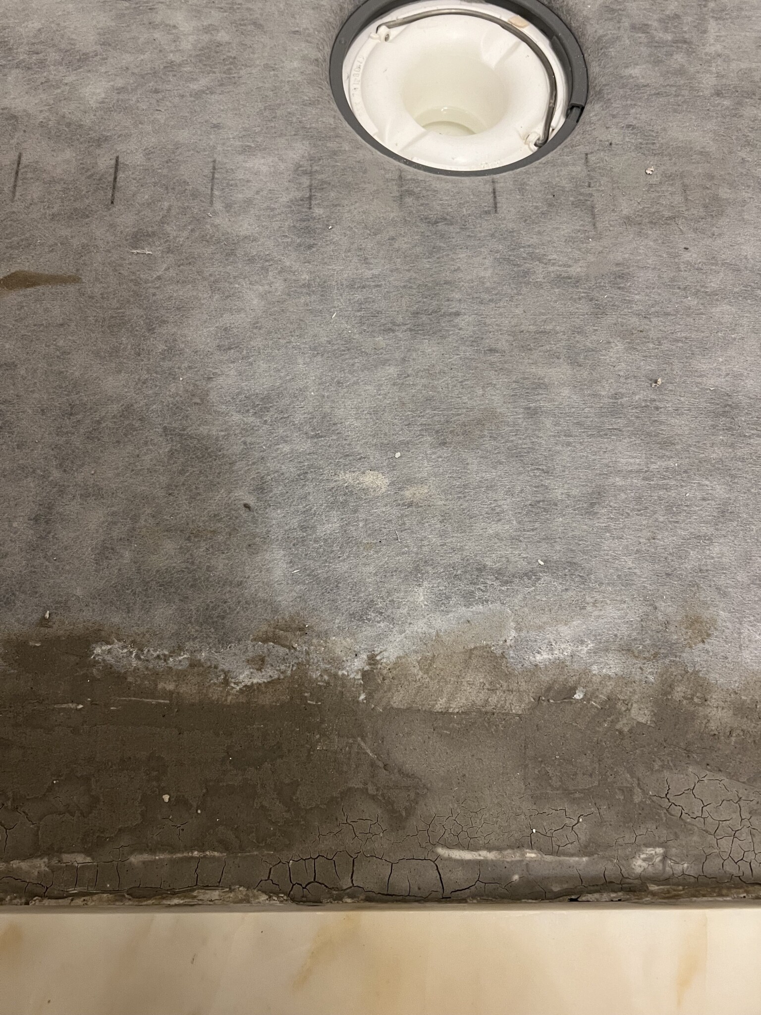

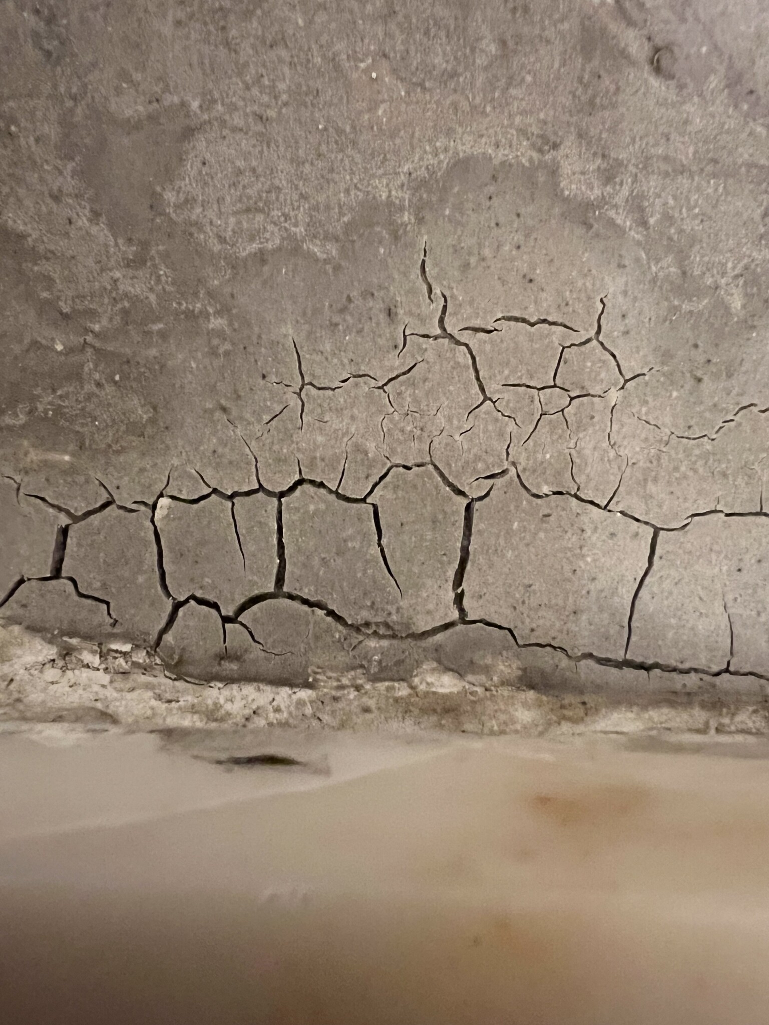

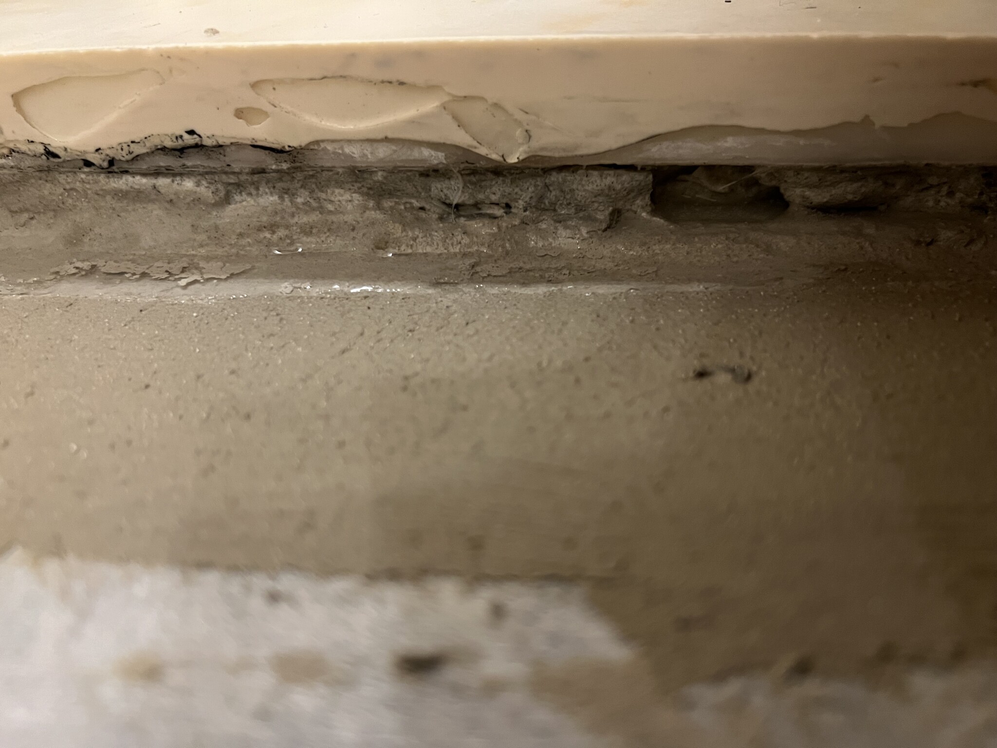

Dagens update. Det har av huvudentreprenören lagts på extra 2k i skarven som tidigare hade litet dike och stående vatten.
Stenläggaren var sedan på plats någon timme senare men konstaterade att detta måste härda mer. Stenläggningen är därmed uppskjuten till i morgon.
Nu mot kvällen ser 2k:n ut att ha krackelerat kraftigt. Ska bli intressant detta då entreprenören insisterar på att allt har gjorts enligt BKR:s regler.
Jag har även påträffat ett antal blåsor både i golv och på vägg i höjd med första kakelraden dvs vid uppviket. Som värst är en vid avslut mot dörrkarm på ena sidan, och på andra sidan precis i skarven för uppviket samt i kant med ytterhörn mot målad vägg. Den sistnämnda blåsan är ca 20x10 cm.

Såååå jävla dåligt....
Det spelar fan ingen roll om de så lägger på 10kg lim för det är ju folien som är fuktskyddet och inte limmet... det är inte till för att vara nån jävla utfyllnad för de gjort ett dåligt jobb utan för att fästa folien 🙈
