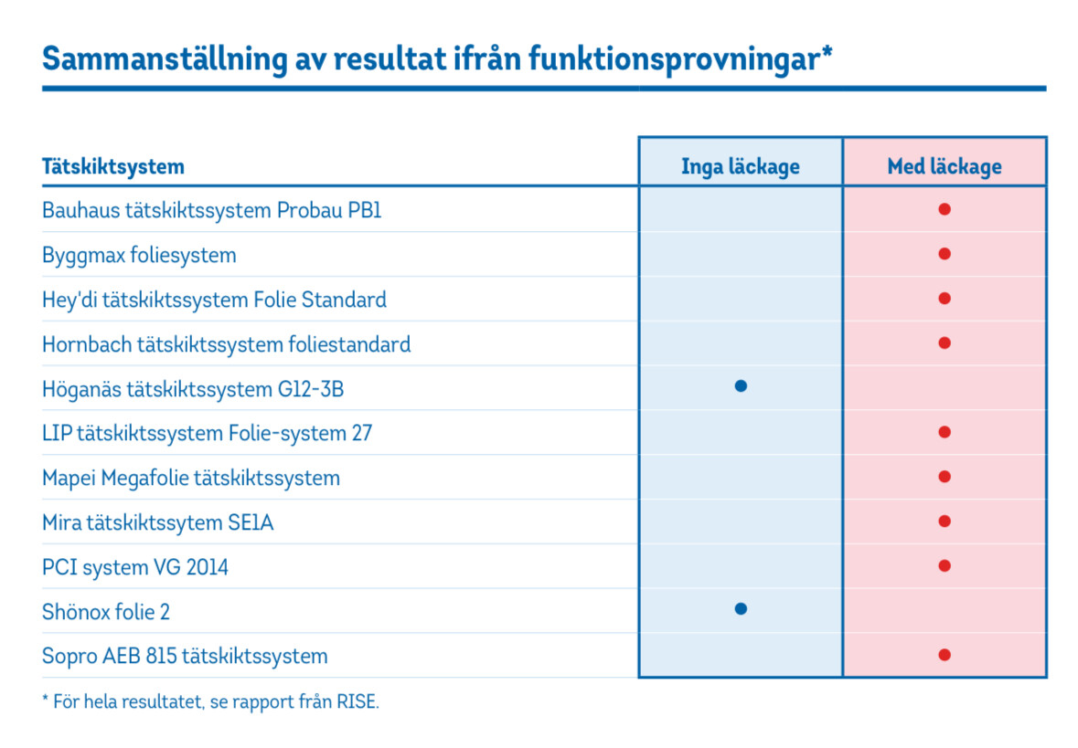

Det fick inte godkänt i LFs senaste test likaså LIP folie system 27 som många använder..
https://www.lansforsakringar.se/privat/tips-guider/tester/test-av-tatskikt/
Skrämmande att 9 av 19 tätskikt inte är täta!
https://www.lansforsakringar.se/493.../forebygg-skada/folder-tatskiktstest-2025.pdf
  • Sammanställning av tätskiktssystem, visar vilka som hade läckage enligt Länsförsäkringars test. Nio system hade läckage, fyra var täta.
nb. och 1 till

Frågade entreprenören lite kort vad för folie det använts och fick denna länken: https://mira.eu.com/sv/produkter/taetskikt/4500-vapourmat-100
Bad honom ta hänsyn till LF:s test nu när duschgolvet ändå behöver göras om igen.
