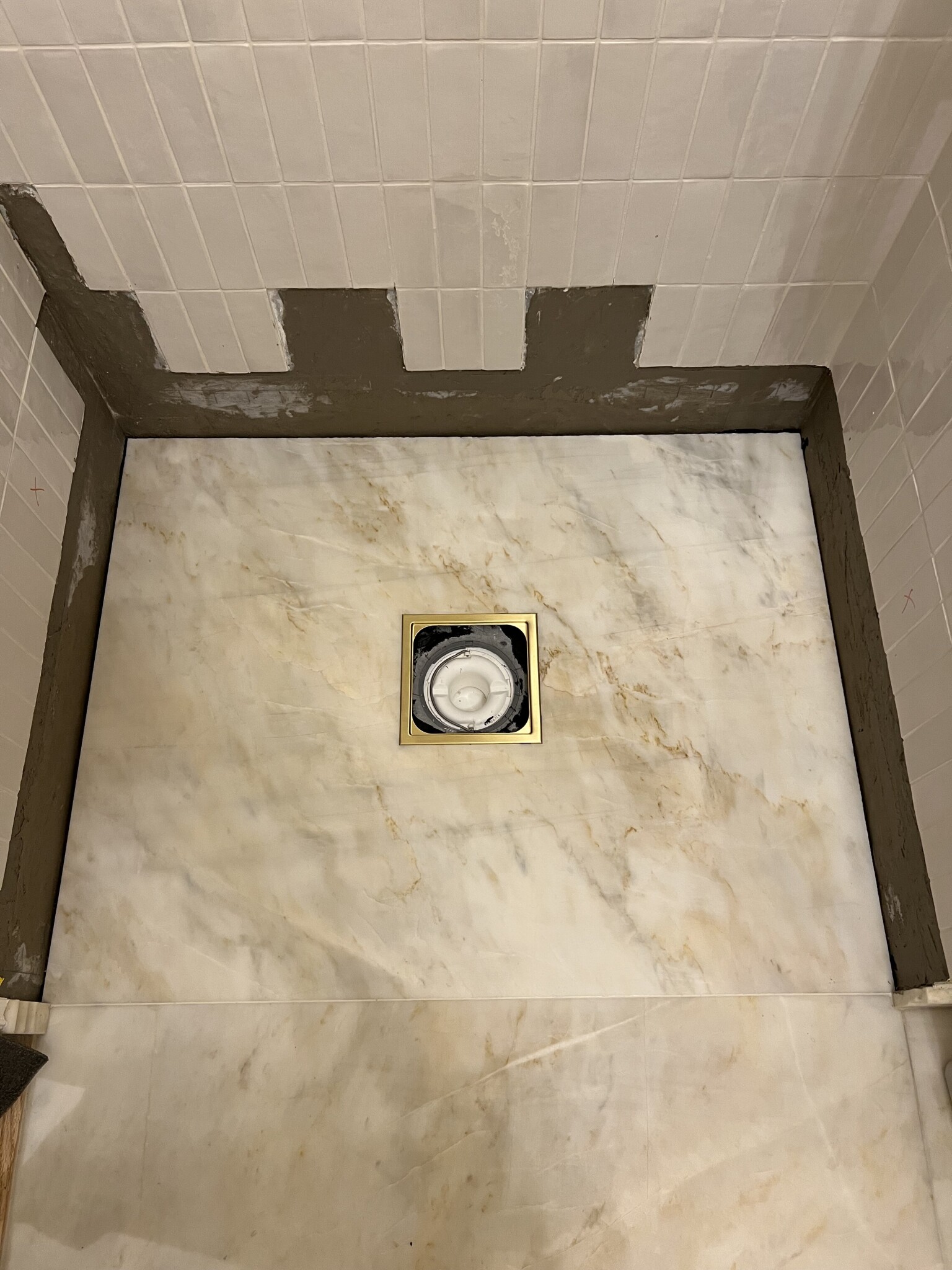

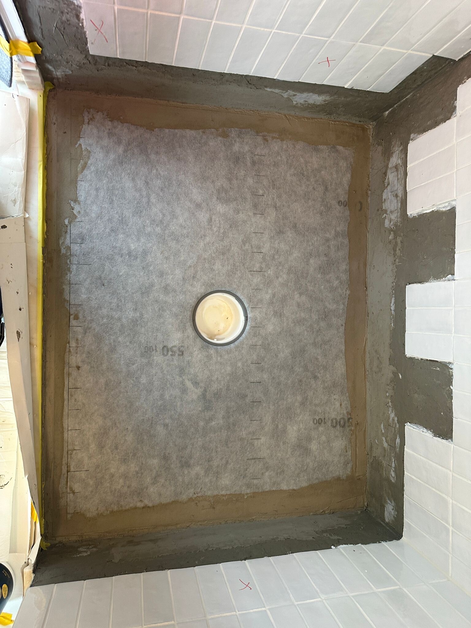

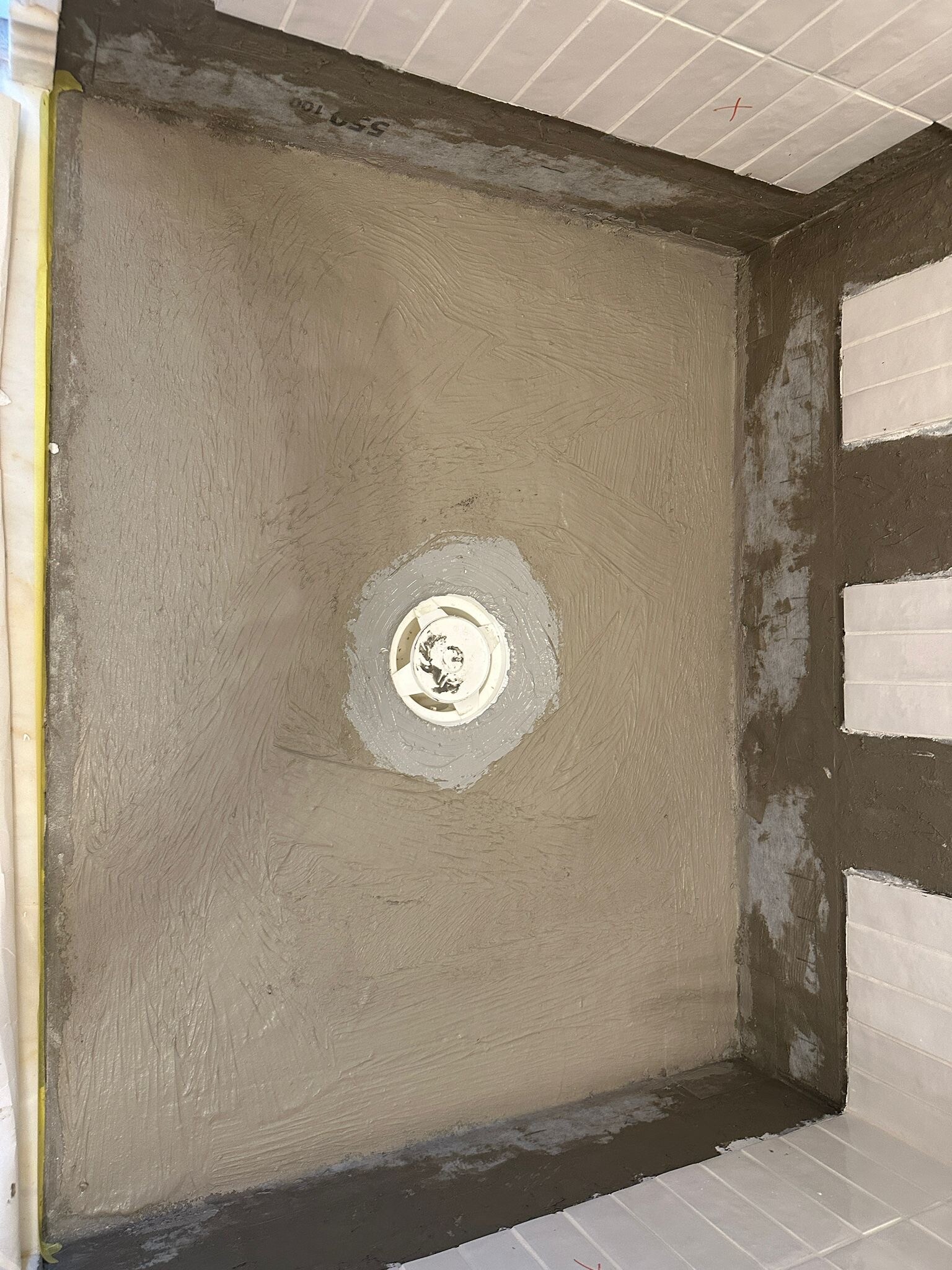

Så här blev det idag! Nu i eftermiddag kommer stenläggaren och sätter marmorplattan.
  • En plats förberedd för installation av en marmorplatta, med synliga byggmaterial och en skyddspapp vid kanten.
  • Förberett område med kaklat golv och vägg, rund hålighet i mitten, redo för marmorplattan att läggas av stenläggare.
  • Byggprojekt som visar ett duschgolv med nylagd platta och förberedelser för att installera marmor i badrummet.
  • Brunn i golv med tätskikt, redo för marmorplatta senare idag.

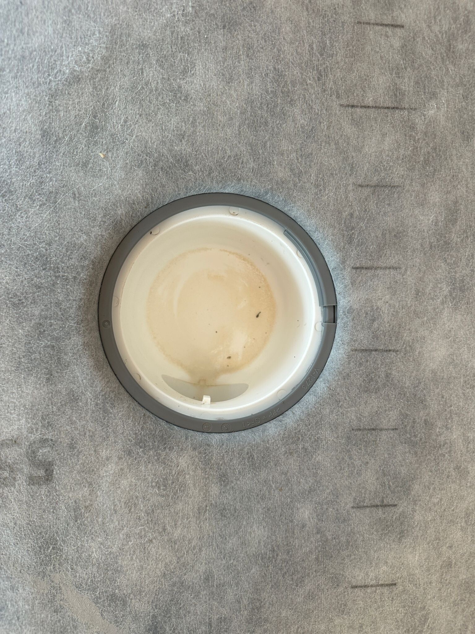

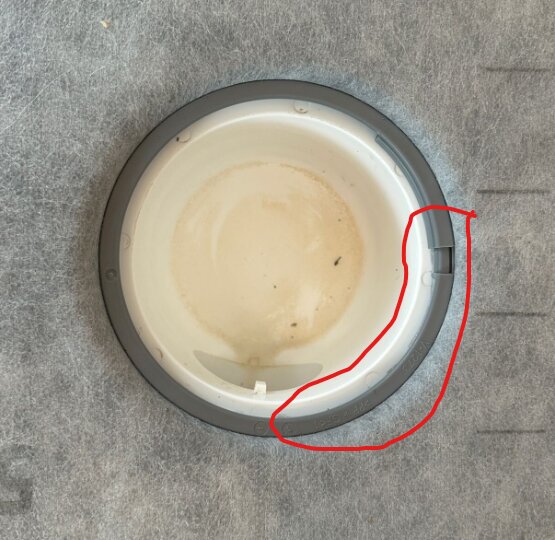

Hur ser det ut här? Sticker det ut något under klämringen eller är det en synvilla?
Närbild på klämring monterad mot en yta, med en röd markering där något tycks sticka ut under ringen.

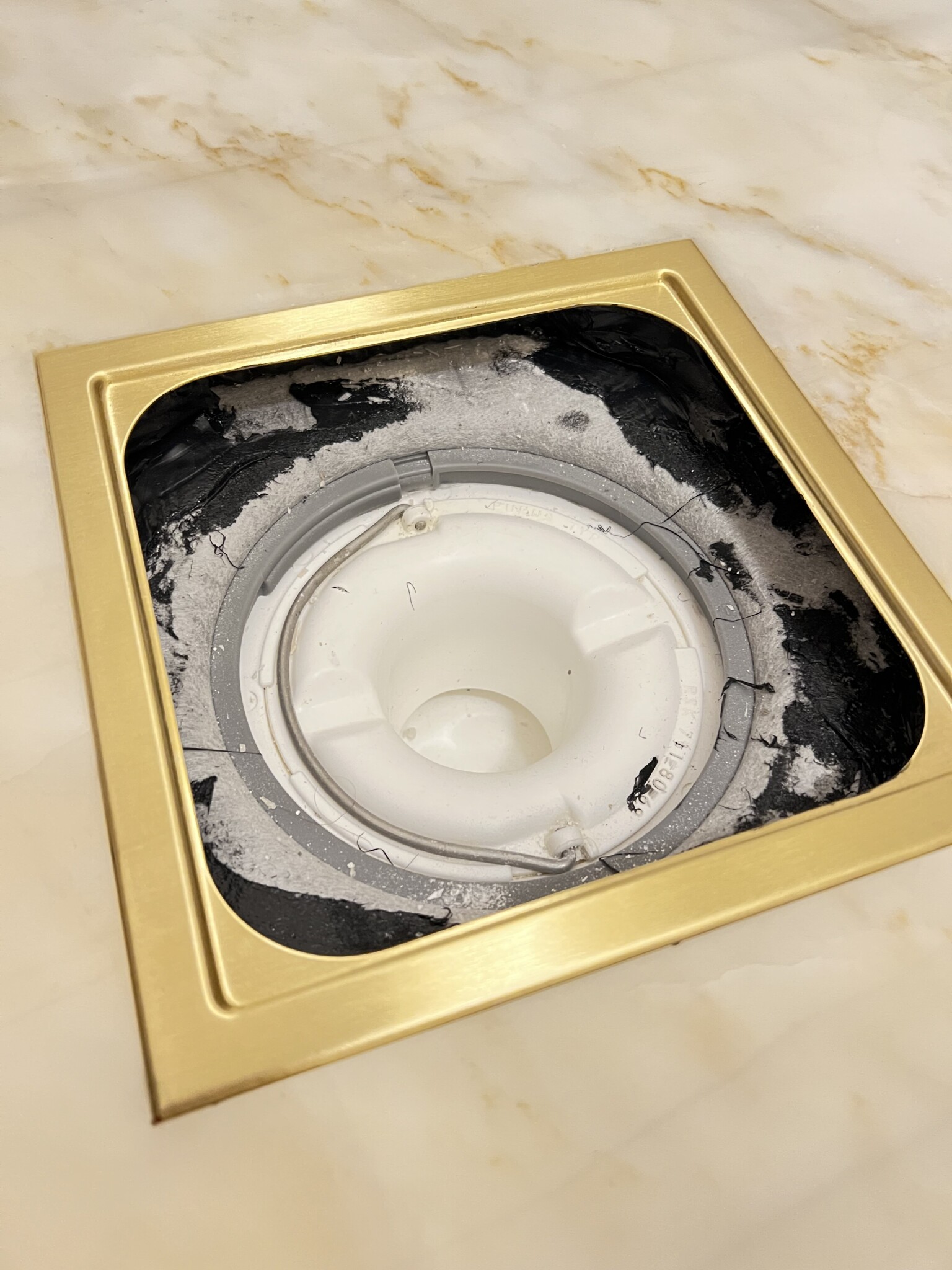

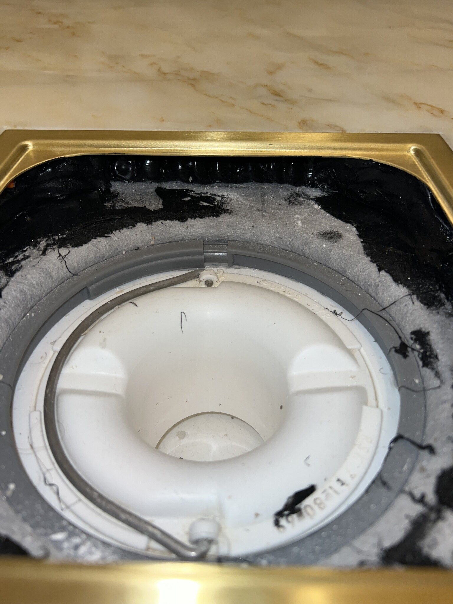

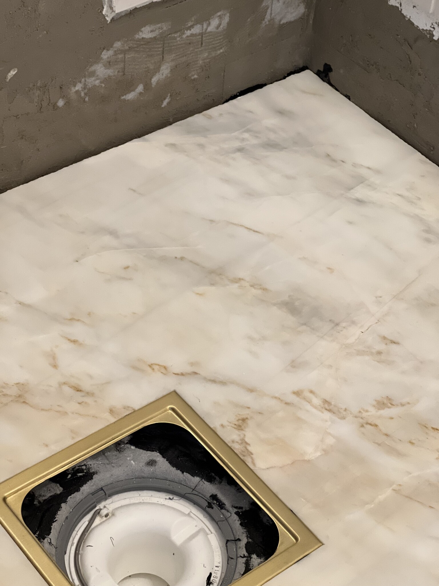

Den nya marmorplattan i duschen är på plats!
Skippat kuvert och i ställer slipat fall på ca 9 mm.
Tveksam fog runt hela undersidan av brunnen. Vad tycks?
Flertalet gropar och vrår i fogen så jag överväger att låta den härda och rycka loss den för att sedan be dem lägga en ny, bättre slätstruken.
  • Nära bild av duschbrunn med marmorplatta runtom, visar ojämnt fogarbete och flera gropar kring brunnen.
  • Guldfärgad duschbrunn med osnygg fog på marmorplatta, med svarta partier och ojämnheter runt brunnsöppningen.
  • Ny marmorplatta installerad i dusch med tveksam fog runt avlopp; slipat fall på 9 mm. Flera gropar och vrår i fogen synliga.
Hoppas verkligen inte silen är satt med tublim. Det får man absolut inte göra.
Paul-Staffanstorp
Jättebra fråga. Vet inte exakt vad det är, men det verkar ha använts för att limma stenen i övrigt. För det sticker upp lite av detsamma i ett av hörnen på marmorn.
  • Wow
Paul-Staffanstorp
Monterar dom stenen i tublim?
Alla gånger jag monterar marmor så använder jag ett vit snabbfix. Inget annat
gaia och 1 till
Jag kollar och återkommer. Tack för att du uppmärksammar det.

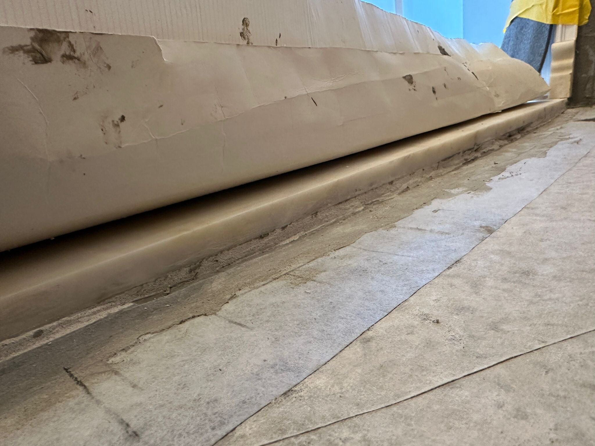

ullet ullet skrev:
Jag är ingen expert på skarvning av tätskikt, men jag tycker det ser konstigt ut att dom dragit upp det nya tätskiktet (eller i alla fall kladdat fullt med lim) mot kanten på plattan (vid skarven ut mot rummet). Blir inte det ett stopp för vatten som kommer rinnande utifrån rummet ner mot brunnen?
Helt korrekt... så uppfattar jag det också och då stoppar ju detta för eventuellt läckage utanför duschen att kunna ta sig mot brunnen.
Vilka klåpare att kladda också. 😱🙃
Svårt och se hur de lyckats skarva den nya folien i duschzonen korrekt mot den som ligger under den plattan som ligger där.

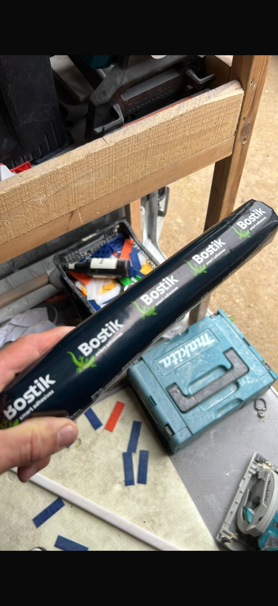

Det ser ju ut som tublim alla dagar i veckan och det är ju bara BIG NO NO att använda sig av det där precis som att man inte lägger silikon runt silen som man också sett en del göra.
Detta går ju ner och tätar så inte vatten kan komma till brunnen.
Har de dessutom limmat dit hela plattan i tublim så är det ju verkligen katastrof. 😱😠
Limma upp en platta med tublim kan man ju göra vid ett stänkskydd i kök eller liknande om man byter en platta men inte fan på ett golv i en dusch.
Samma här än om jag inte jobbar något nämnvärt med marmor.
Dålig bild från hantverkaren så ser inte exakt vad det är utöver bostik. Någon annan som vet?
Verkar för övrigt vara under hela plattan, för det är synligt längs alla väggnära sidor.
  • Hand håller en förpackning Bostik-lim i en verkstadsmiljö med verktygslåda och såg på arbetsbänk.
  • Golv i badrum med marmorliknande plattor och golvbrunn med guldram, svart tätning runt brunnen. Väggarna har spår av byggmaterial nära golvet.
Paul-Staffanstorp
Ja men det är ju en lim & tätmassa... och jag kan med absolut största sannolikhet säga att det inte kan vara godkänt till detta ändamål men jag orkar inte sätta mig in mer i det just nu.
Det är ju som vilket lim som helst och det blir tätt vilket gör att inte vatten kommer till brunnen när detta befinner sig under plattorna och tätar. 🙈
Nu får vi hoppas att stenkillen får till golvet 3e gången gillt 😓😓
  • Wow
Paul-Staffanstorp
Helt otroligt. Tog den dyraste offerten för att slippa krångel och så blir det så här.
Nåväl, tredje gången gillt.

Mitt råd till TS är att kontakta Bostik Support och fråga vad de säger om att använda detta till och limma en sådan marmorplatta med den produkten i en dusch och dessutom på golvet.
https://www.bostik.com/sweden/sv_SE...mea/sweden/product-p590-seal-n-flex-one-plus/
Det är ju i princip omöjligt för dem att få full täckning under hela plattan med detta så risken är ju i min värld överhängande att den kan ge sig och spricka ganska snart.
Skulle de trycka ut så mycket av denna massan och sen fått för sig att dra ut det med en tandspackel för att få täckning så kommer ju nästa problem och det är att vatten bakom väggplattorna inte kan ta sig ner under golvplattan och fram till brunnen för detta är en lim & tätmassa som gör att inte vatten kan transportera sig mellan fuktskyddsfolien och plattan ner till brunnen.
Sen är det bara att kolla branschreglerna på bkr.se och läsa innantill att brunnsilens ram ska bruksfyllas under och detta är inget bruk utan en lim och tätmassa som fungerar på samma sätt som silikon och det står också klart och tydligt att man inte ska lägga silikon runt silen vilket detta är jämställt med då det tätar så inte vattnet under plattor kan ta sig till brunnen.
