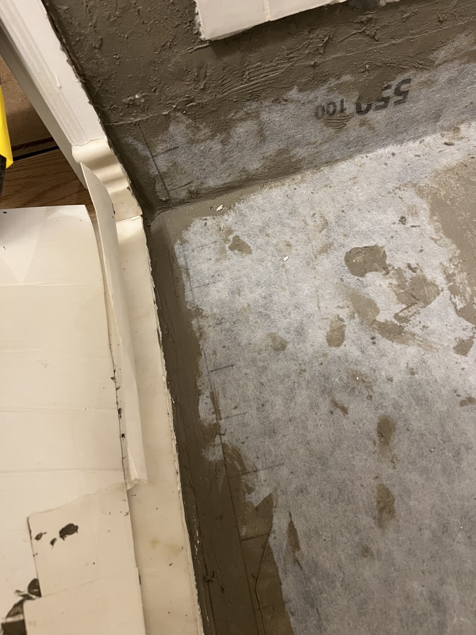

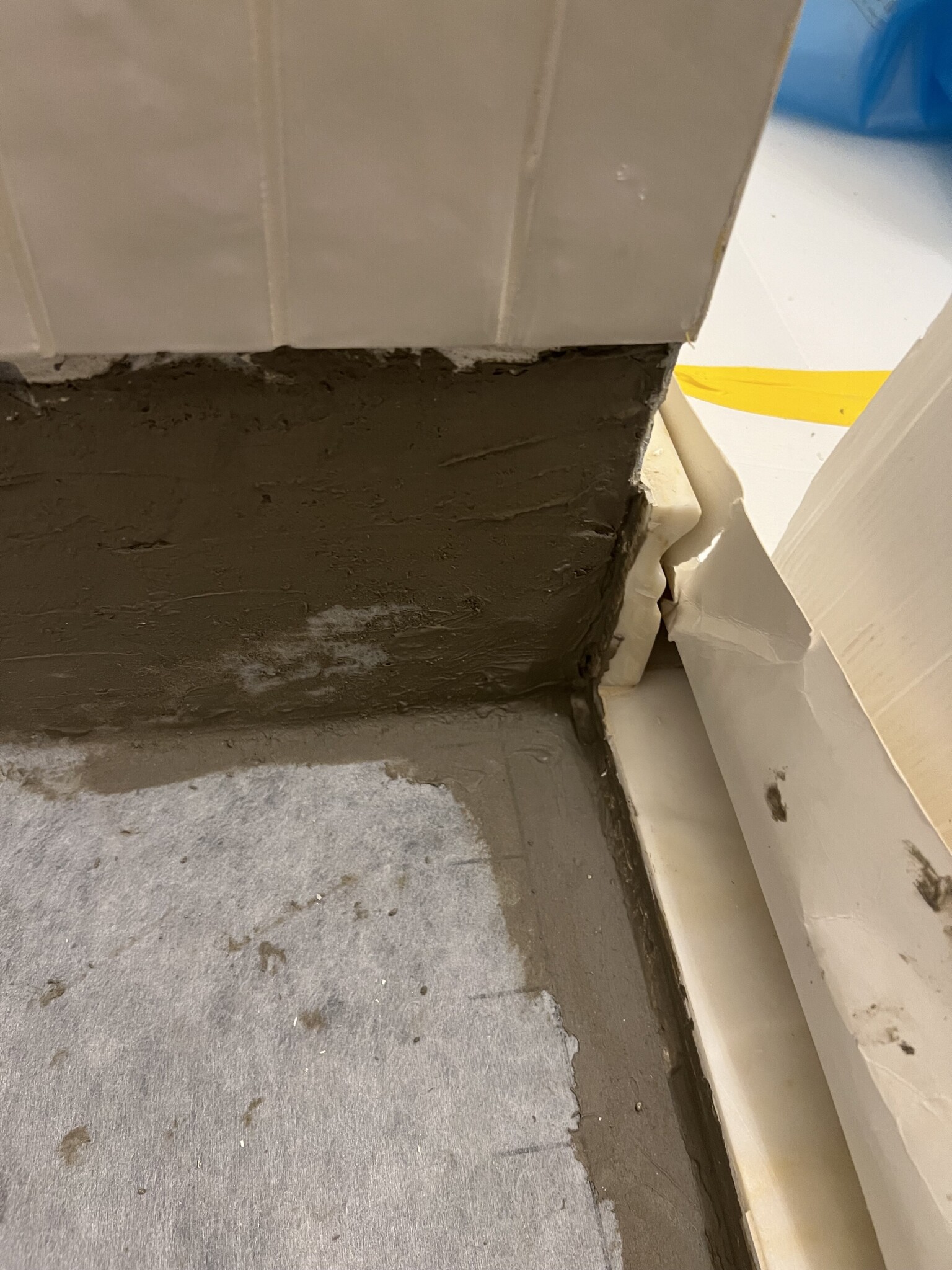

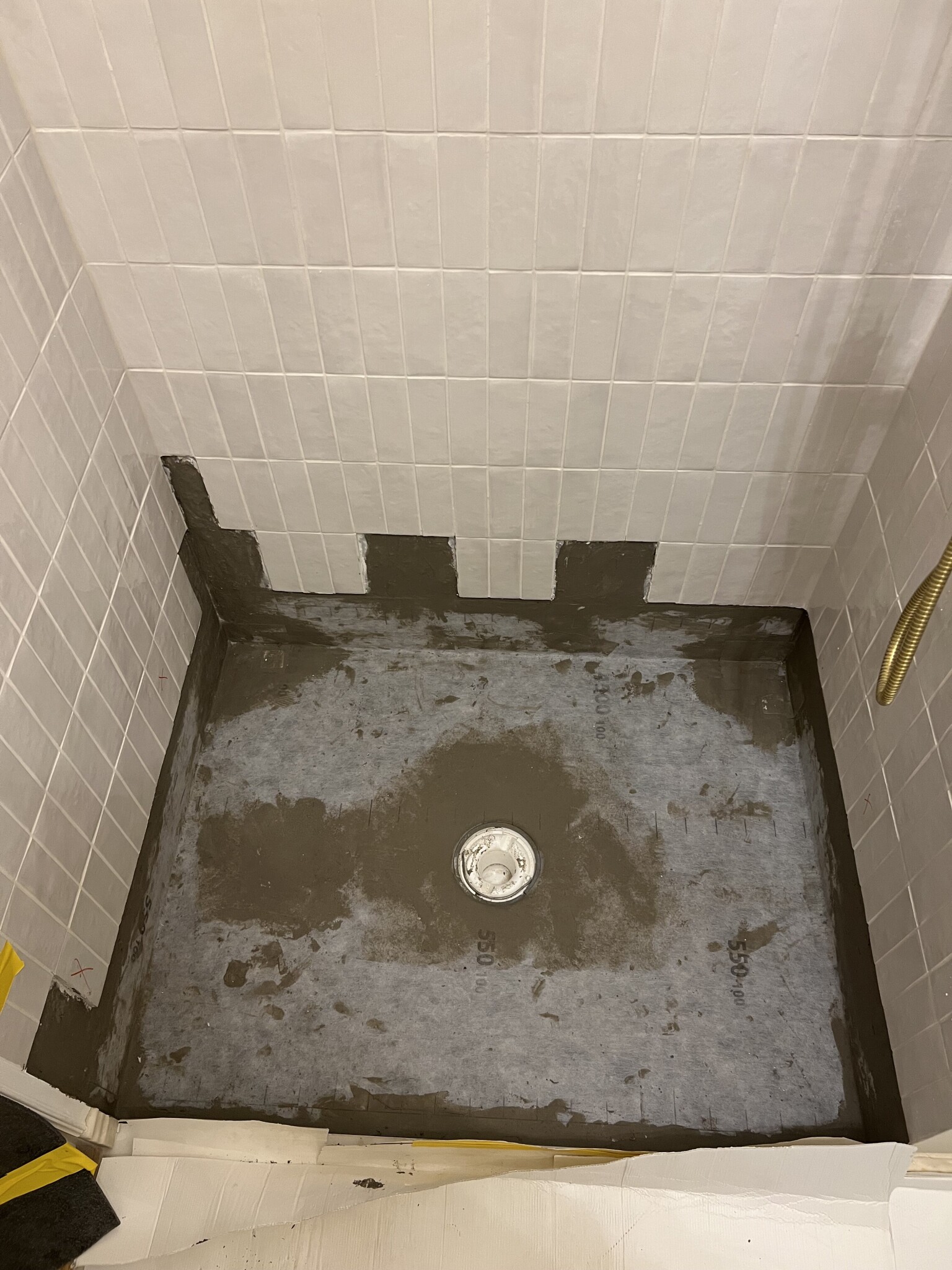

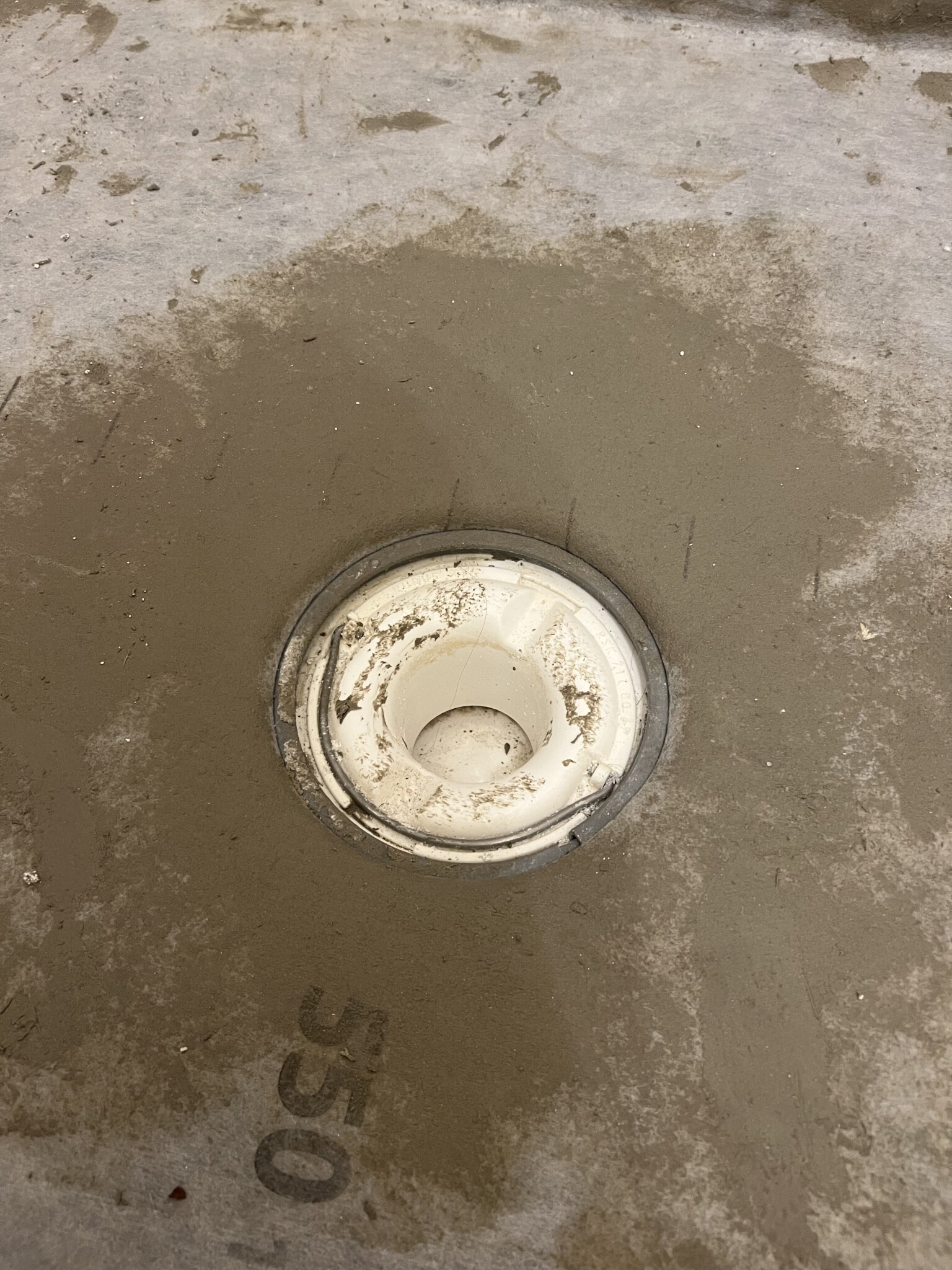

Det slutade med att marmorn revs upp, tätskiktet lades om, och ny golvbrunn sattes i.
Men nu har kladdnisse snabbt varit framme och strukit skarvlim intill golvbrunnen.
Vafalls? Är det OK eller bör man anmärka? Jag har lärt mig att duken intill brunn ska vara synlig.

Jag är bara orolig att en besiktningsman åt potentiell köpare ska tro att man har lappat och lagat. Obefogat?

Världens minsta dusch, helst i en garderobsstomme
Dublin och 3 till
Äsch den är ca 100x80. Ville egentligen ha mindre 😂
Men hur är tätskiktst skarvat vid kanten man ser på de två sista bilderna?
Ny folie i överlapp med gammal samt limmat med 2k.
Ser ut som det är en våd på hela utan skarv,
De har bilat bort marmorn som var i duschen och lagt ett nytt tätskikt. Det är en skarv mot resten av golvet utanför duschen.
ullet
Jag är ingen expert på skarvning av tätskikt, men jag tycker det ser konstigt ut att dom dragit upp det nya tätskiktet (eller i alla fall kladdat fullt med lim) mot kanten på plattan (vid skarven ut mot rummet). Blir inte det ett stopp för vatten som kommer rinnande utifrån rummet ner mot brunnen?
Paul-Staffanstorp
Ser faktisk jäkligt kladdigt ut, ingen stolhet från den montören.
Paul-Staffanstorp
Bra hittat. De ska nu skrapa bort det som ligger uppåt marmorkanten av det resterande golvet.
