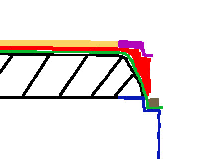

Vi plattsättare jobbar ju med tunnskiktslimmning. Med andra ord så bygger inte fixet mer än ett par mm när det är som det ska. Absolut kan man få baka lite runt brunnen vid kuvertfall, men i ditt fall så det ser ut att vara typ 30-35mm. Det kommer inte en besiktningsman godkänna. Risk för släpp och sprickbildning i både fixet och plattorna.

Det ser ju ut som ramen till brunnssilen ligger typ 30-35mm över klämringen vilket är helt befängt. 😱
Till stor del beror det väl förvisso på att förhöjningsring inte använts och man istället rundat av spackelkanten som då uppstår runt brunnen. Som framgår av första bilden.
Är uppenbarligen en rätt vanlig metod, känner till flera plattsättare som envist menar att det är så man "ska" göra. Inklusive att sedan spackla till det med fix och fog som på TS bilder.
Vete tusan var det kommer ifrån, dock. Du som är proffs @Paul-Staffanstorp kanske har någon idé?

Jag tycker förvisso det på första bilden ser bra ut och att tätskiktet går snyggt ner bakom klämringen och där upplever jag inte att klämringen ligger djupt i förhållande till golvet.
Man ska INTE göra så utan precis som det ser ut på Fjonkens bild så ska det liva.
Man får inte bygga med fix i sådana mängder.

Kan hålla med dig delvis där med lite brantare mot brunnsflänsen. Dom ”nya” silarna är ganska mkt högre än dom standard så det blir automatiskt att man får baka lite runt brunnen men inte så där mkt,
Det finns en risk att fixets kraft drar sönder den porösa stenen alt det släpper från underlaget.
Samtidigt är det nog inte så mycket fix under själva plattorna som det ser ut, eftersom brunnen sitter en bra bit under golvnivån (vilket den då förvisso inte ska göra om man följer monteringsanvisningarna).
Försökte mig på en liten bild, med fixet i rött, ramen i lila:
Ritning av golvsektion med fix i rött och ram i lila, som visar placeringen av brunnen under golvnivå.
