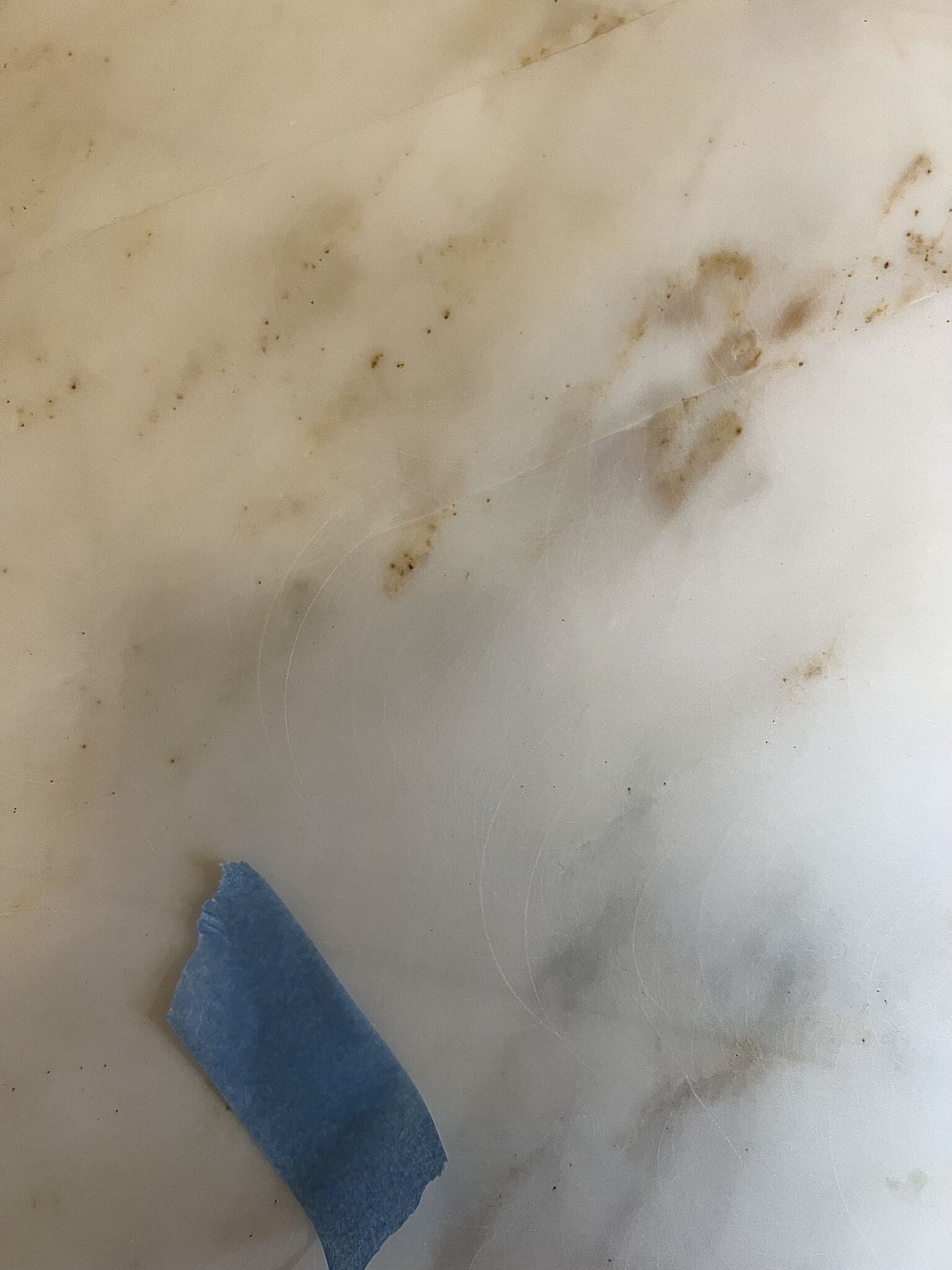

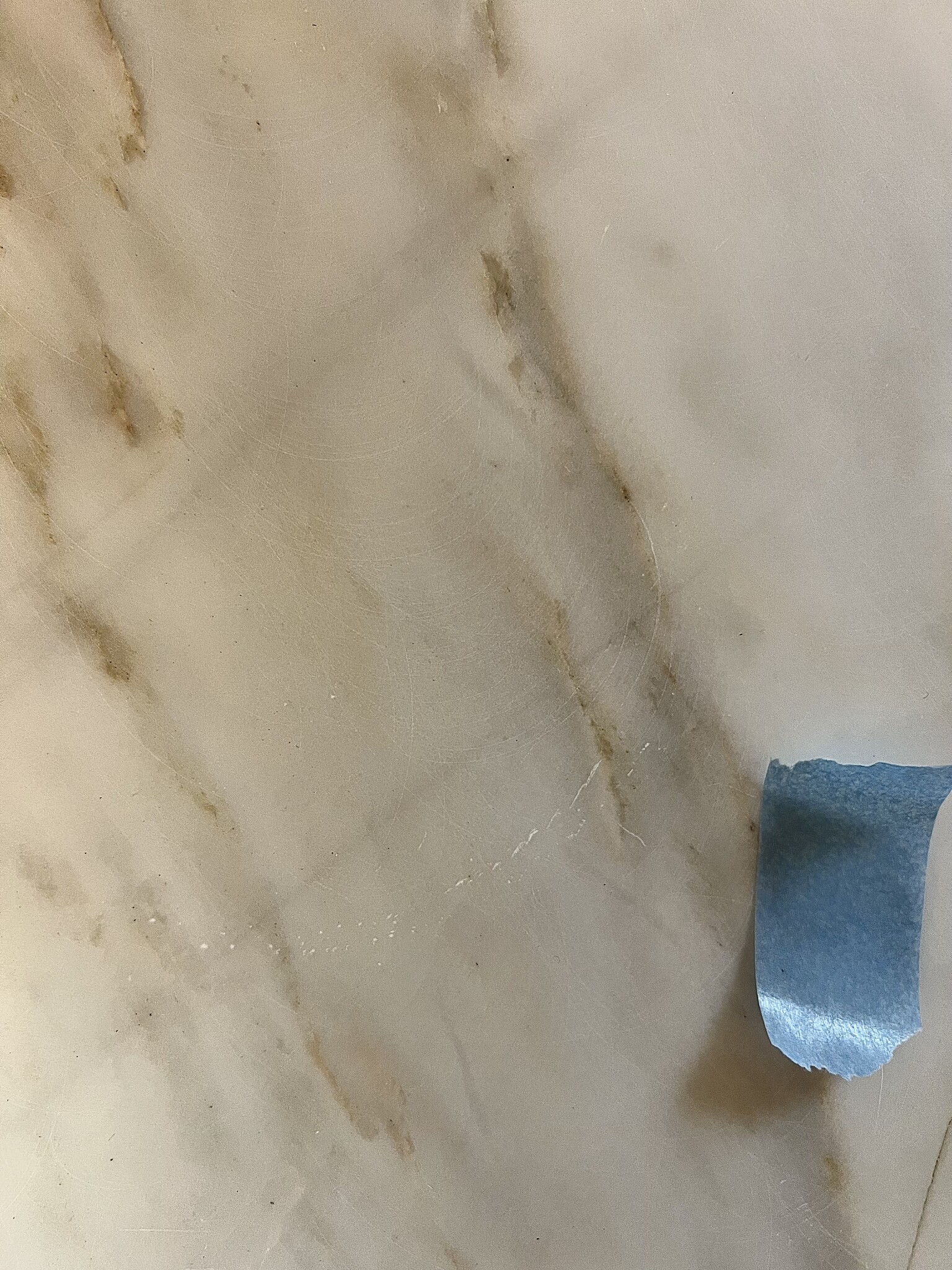

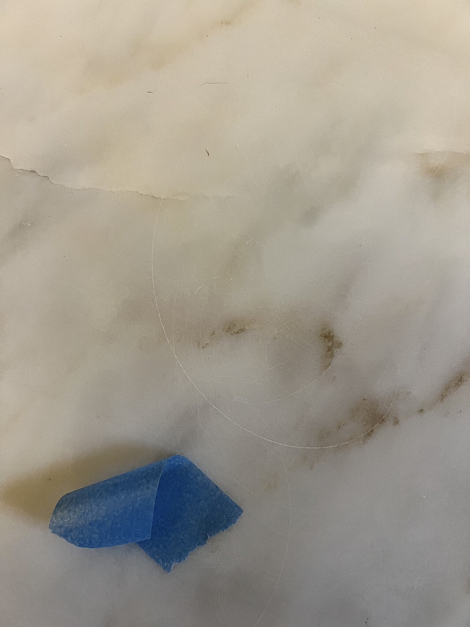

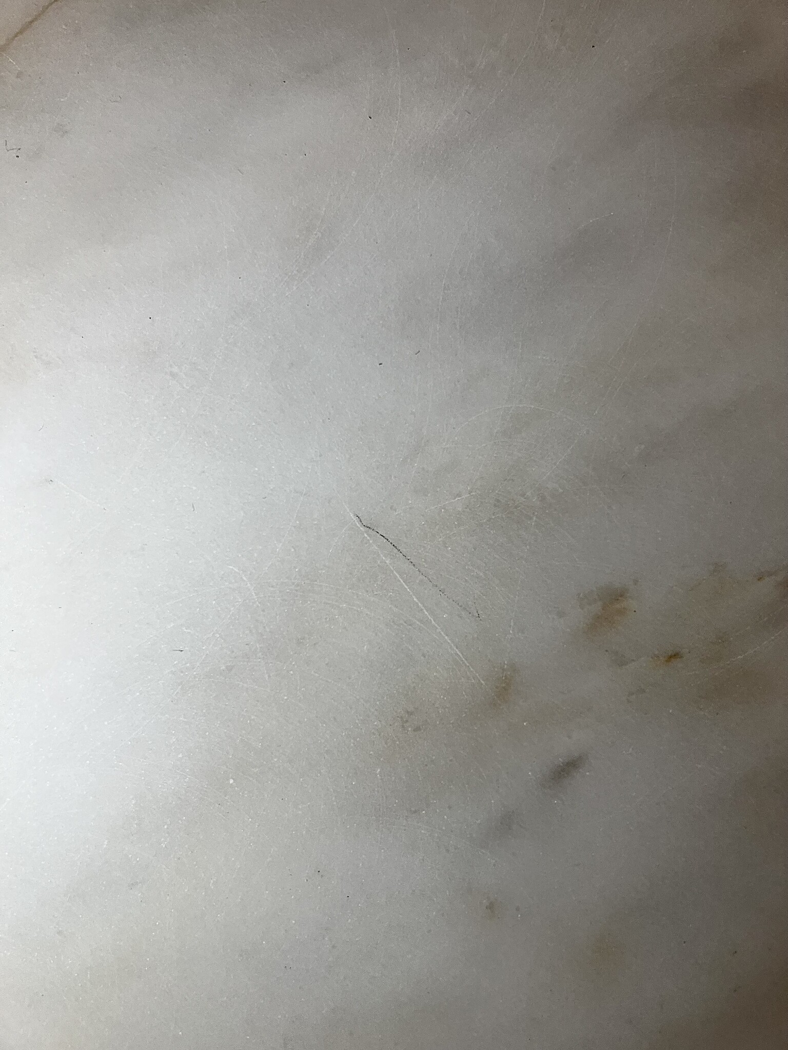

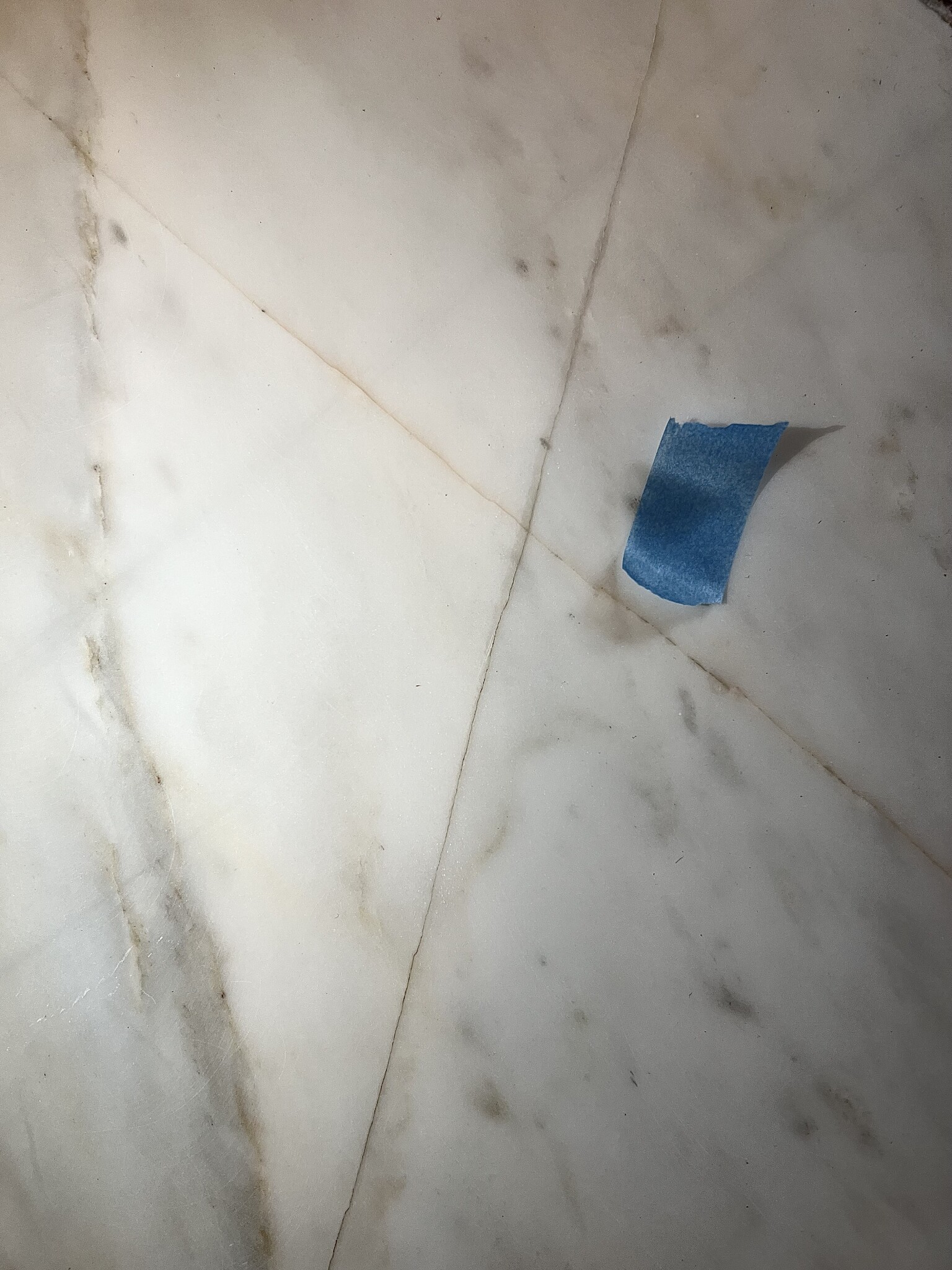

Update efter lördagens slipning av marmorn.
Vi städade damm i sovrummet tillräckligt länge för att se klockan slå om till vintertid.

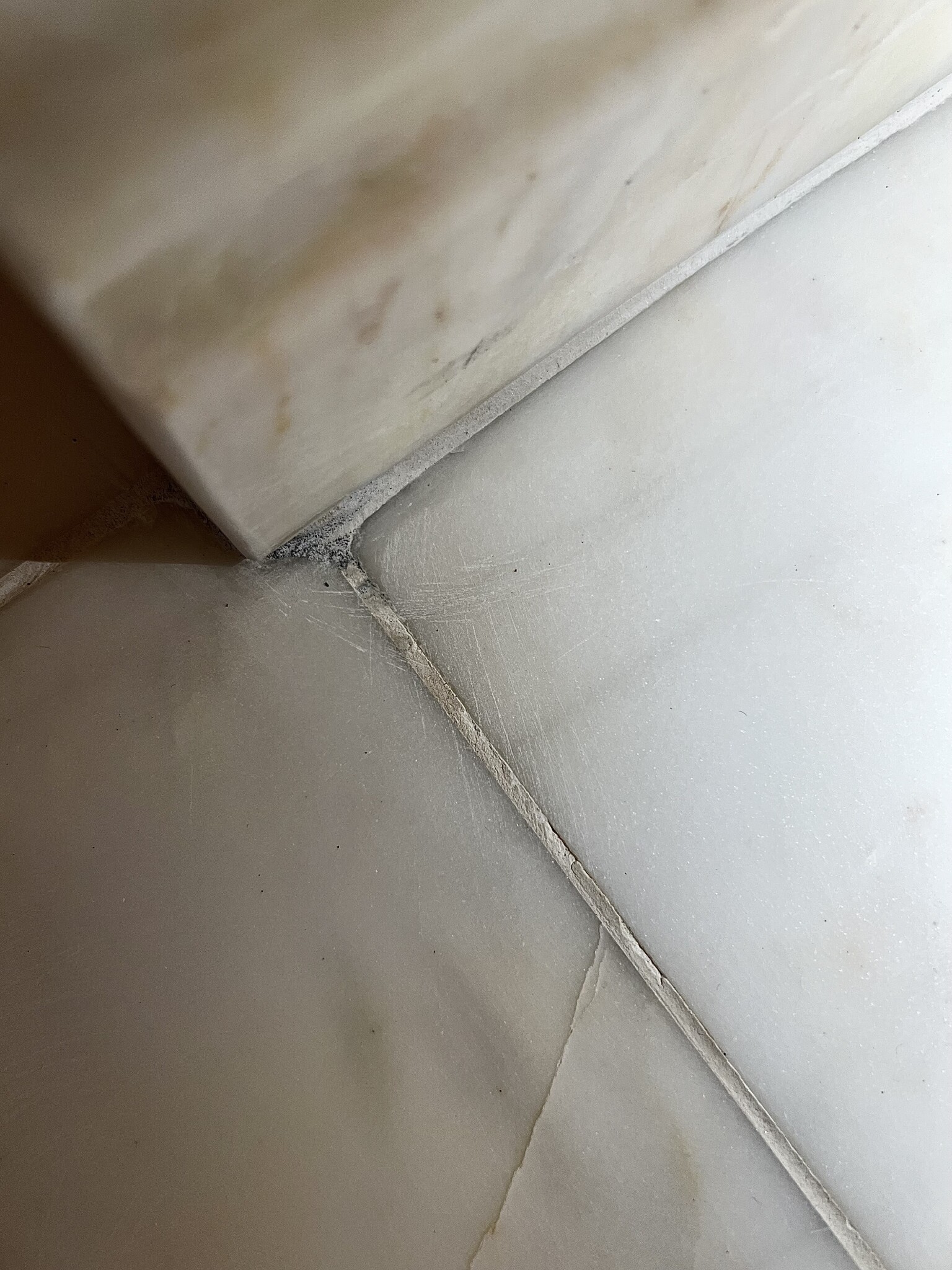

Resultatet? Repor och virvlar i stenen samt fortsatt tveksamt fall.
Verkar även som att de har slipat fram djupare ådring och sedan stängt in smuts i den.

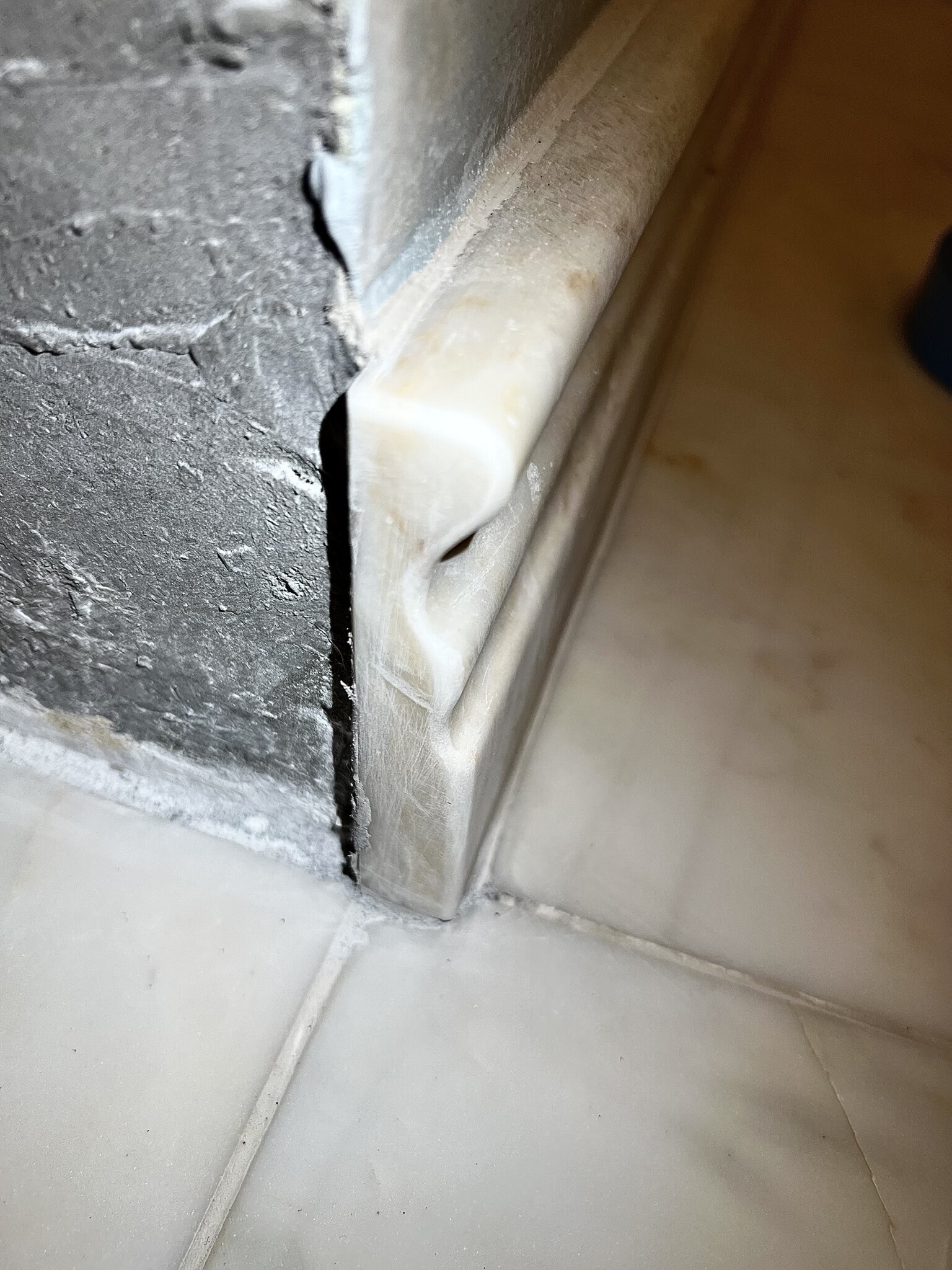

De har också gjort ett försök att runda socklarna men det ser mest ut som att de har gått på dem med trärasp.

Har varit på väg att skriva något liknande ett tag nu. Oavsett TS försvarstal och unika omständigheter så är det många tokigheter. Besiktningsman skulle t.ex. varit inkopplad för länge sen.
