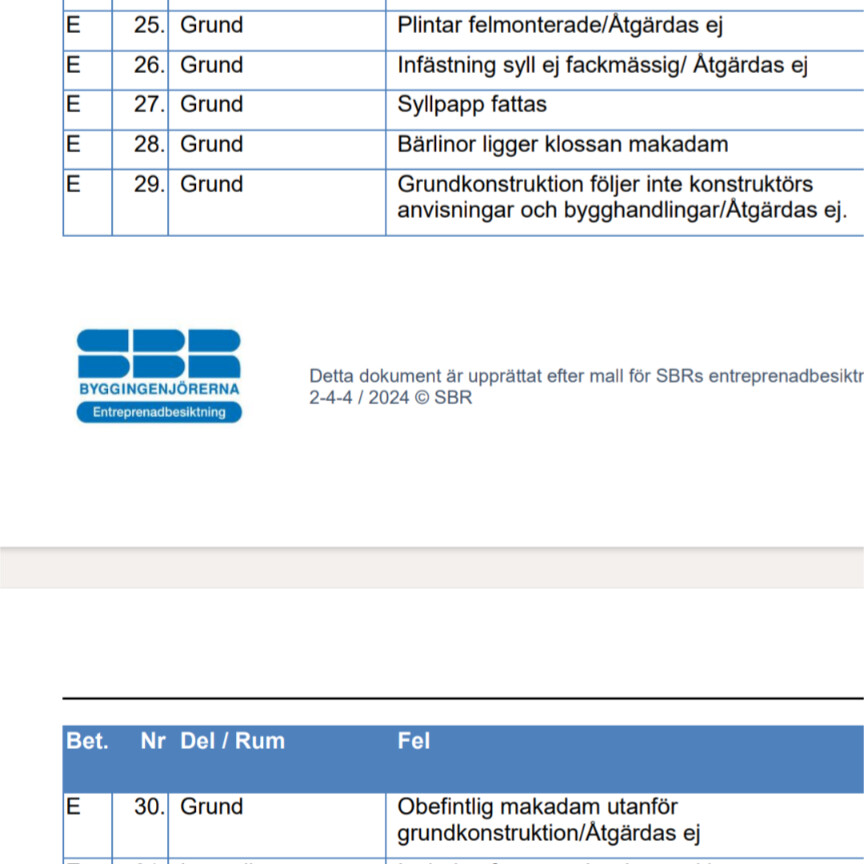

Ser den här plintgrunden fackmässigt utförd ut?
Hej, uppdatering för intresseklubben. 😊
Det fanns 34 åtgärdspunkter, varav 6 gällde just grunden. Nu fick vi svar med en plan, första återkoppling från entreprenören sedan i juni.
Entreprenören accepterar att åtgärda de besiktningspunkter de anser sig ansvariga för, men bestrider helt ansvar för grundkonstruktionen (punkt 25–30). De medger alltså inte att grunden är felaktigt utförd. Däremot erbjuder de 20 000 kr i prisavdrag som en slutlig uppgörelse för grundfrågan, vilket innebär att vi avstår från alla ytterligare krav kopplade till grunden om vi accepterar.
Det lutar åt ett nej 😊
Dels för lite pengar men jag hade också velat att de förstår att de gjort fel.
Tycker det är tydligt, och besiktningsutlåtandet konstaterar att:
"Entreprenören har inte följt konstruktionsritning från leverantör [...]
Entreprenören har gjort en egen grundkonstruktion där plintar och bärlinor inte är korrekt placerade, infästningar till bärlinor är inte fackmässigt utförda. Vilket medför risk för konstruktionen vad gäller fukt och sättningar."
Kanske får vi ta det till ARN, men processen är ju lång. Inväntar offerter för att kunna ge konkreta exempel på vad det kostar att åtgärda bra.
