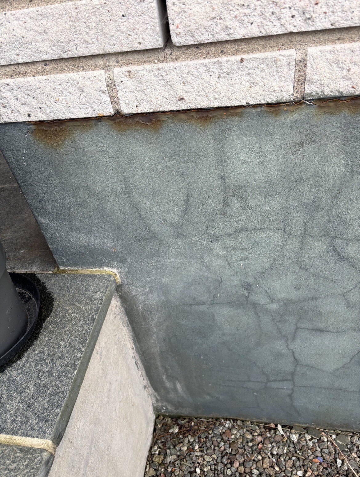

Menar du hålen så är de till för att lufta fasaden.
L Lennart Carlsson8 skrev:
Jag menar sprickorna i putsen + rosten
Jag menar sprickorna i purén + rosten
Källarytterväggarna måste ha någon form av "sylband/förstärkning" av järn (under första raden Mexitegel)
Den ligger uppenbart "för ytligt" & blir med jämna mellanrum uppblött & rostar, rostvatten färgar sedan källarväggen under.
Microsprickorna syns inte när källarväggen är helt torr va?
Finns flera "anledningar" varför microsprickorna kan synas, en är om dina källarväggar inte är dränerade tillräckligt så att markfukt går in i väggarna & fuktar upp väggen, sedan "dunstar" väggen den fukten "mest" genom microsprickorna.
Vatten tar alltid lättaste vägen, & med kapillärkraften som "uppstår" utsida källarvägg vid exempelvis sol & varmare väder, så "ökar" avdunstningen framförallt i microsprickorna.

Om du inte kan leva med hur det ser ut nu behöver du väl dränera, byta ut orsaken till rosten och putsa om grunden.
Vad ska man göra?
Minska markfuktens möjligheter att "blöta upp" källarväggen.
Det kan räcka om du gräver ut en "smalt" remsa första 20-30 cm (närmast källarväggen) ca 1 m djupt, & sätter platonmatta på källarväggen så markfukten inte ligger emot källarväggen & "blöter ner" den (lika mycket). Sedan bara att ösa tillbaka den uppgrävda jorden.
Problemet med rostvattnet som missfärgar skulle då också "upphöra".
För att ta bort missfärgningen av rost så blöter du ytan ordentligt (kan använda vatten & borste), sedan kan du pröva spruta på flygrostborttagare/Fälgrengöring (finns på Biltema) & gnugga "mekaniskt"
Dessa är gjorda för att lösa upp järnpartiklar vilket just missfärgningar av rost är 👍

Rosten kommer från ett plattjärn de har börjat murningen på.
Putsen är sprucken pga den har släppt från underlaget, då det är sockel så kan den fortfarande sitta fast på sina ställen och verka hård men sprickor visa att den rör sig enskilt i jämförelse med resten av huset ä.

Armeringsjärn son ligger i blöt rostar. De är sen gammalt. De visste tillomed de gamla grekerna
