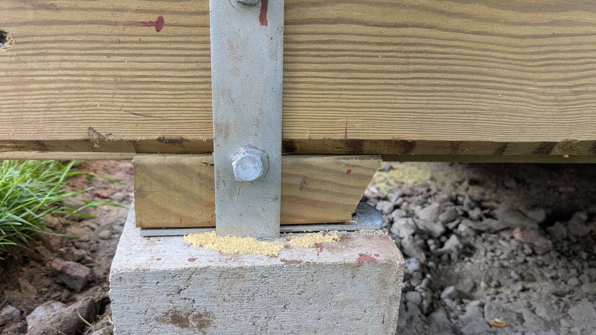

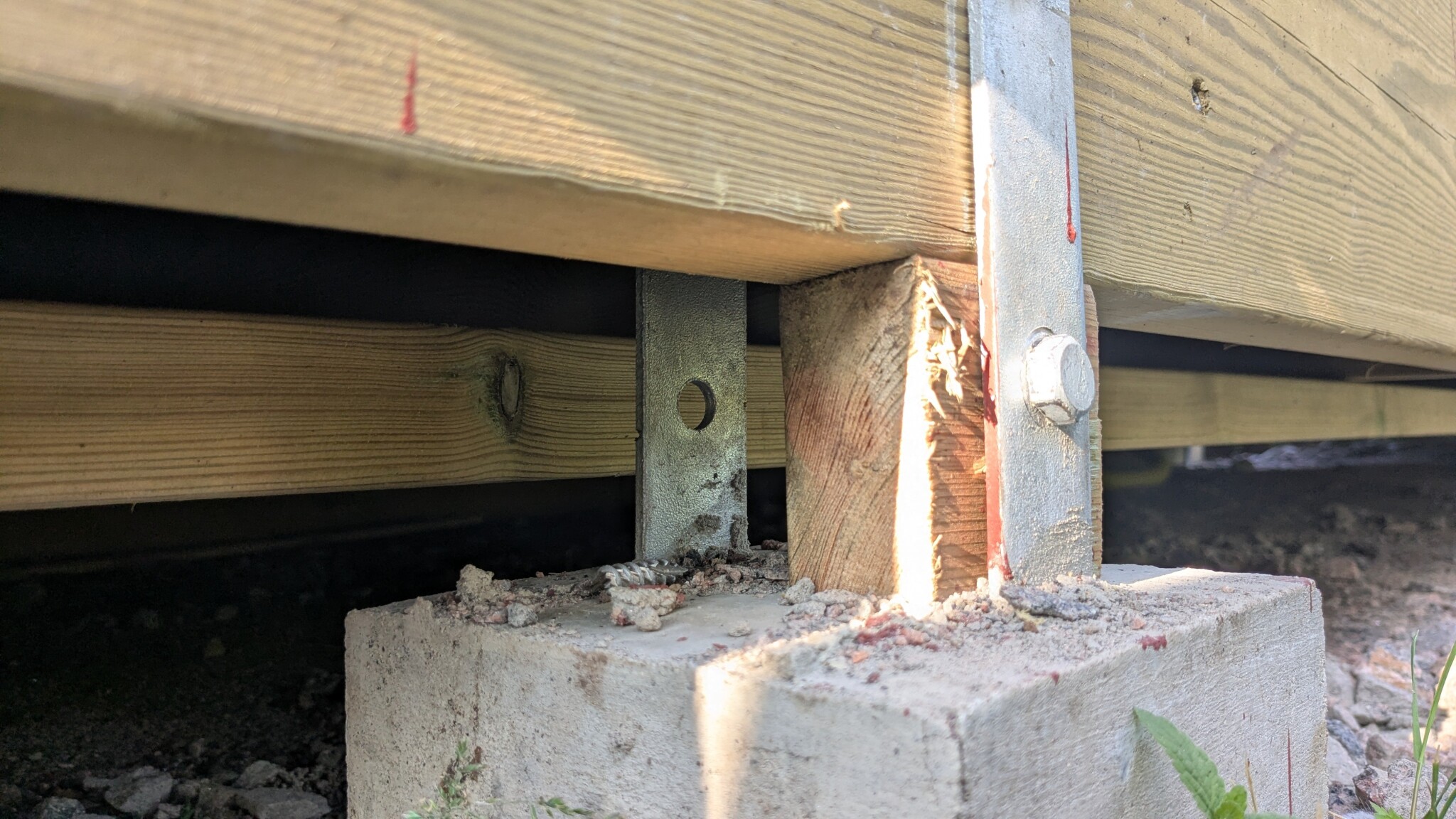

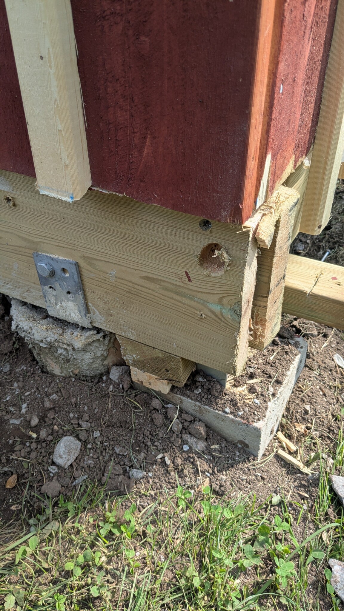

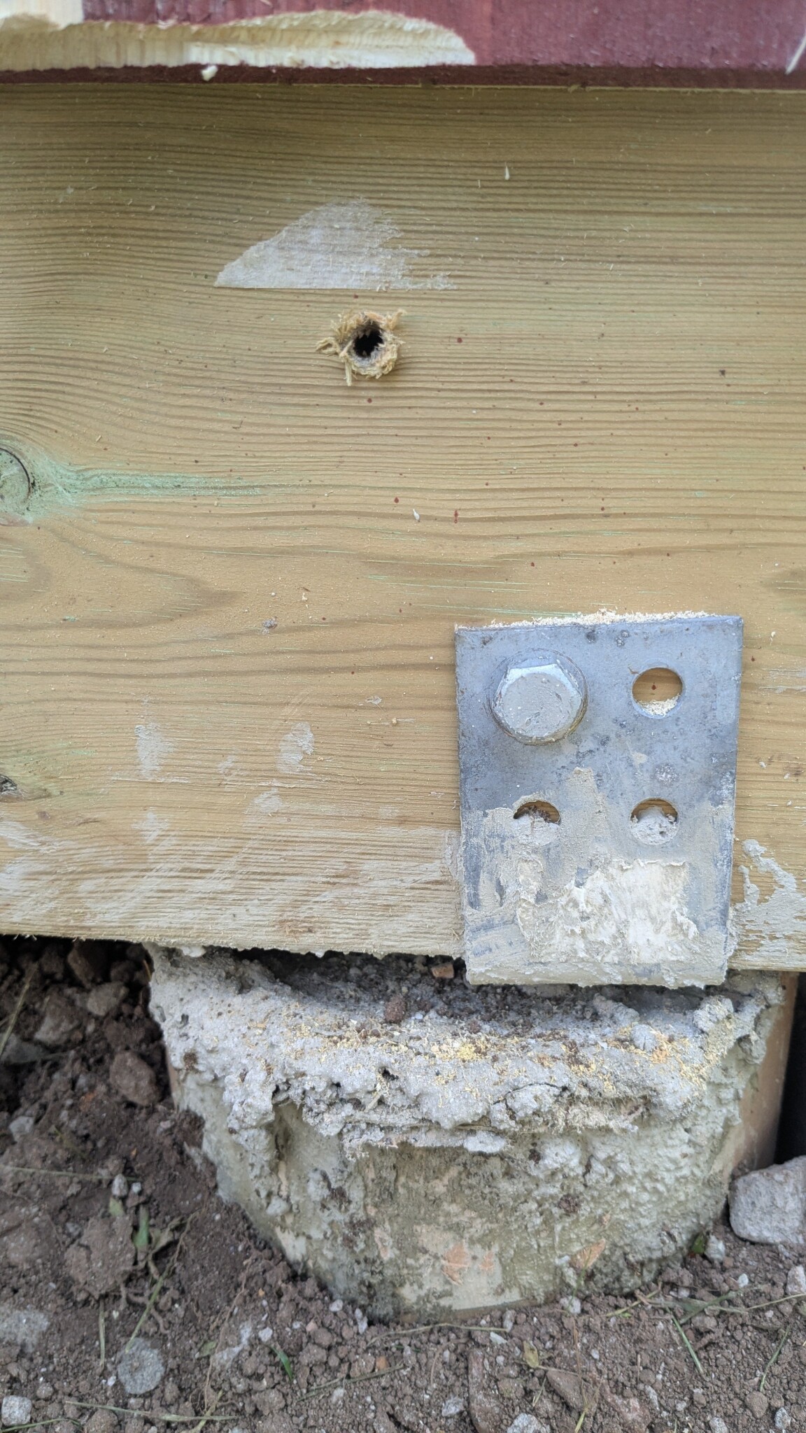

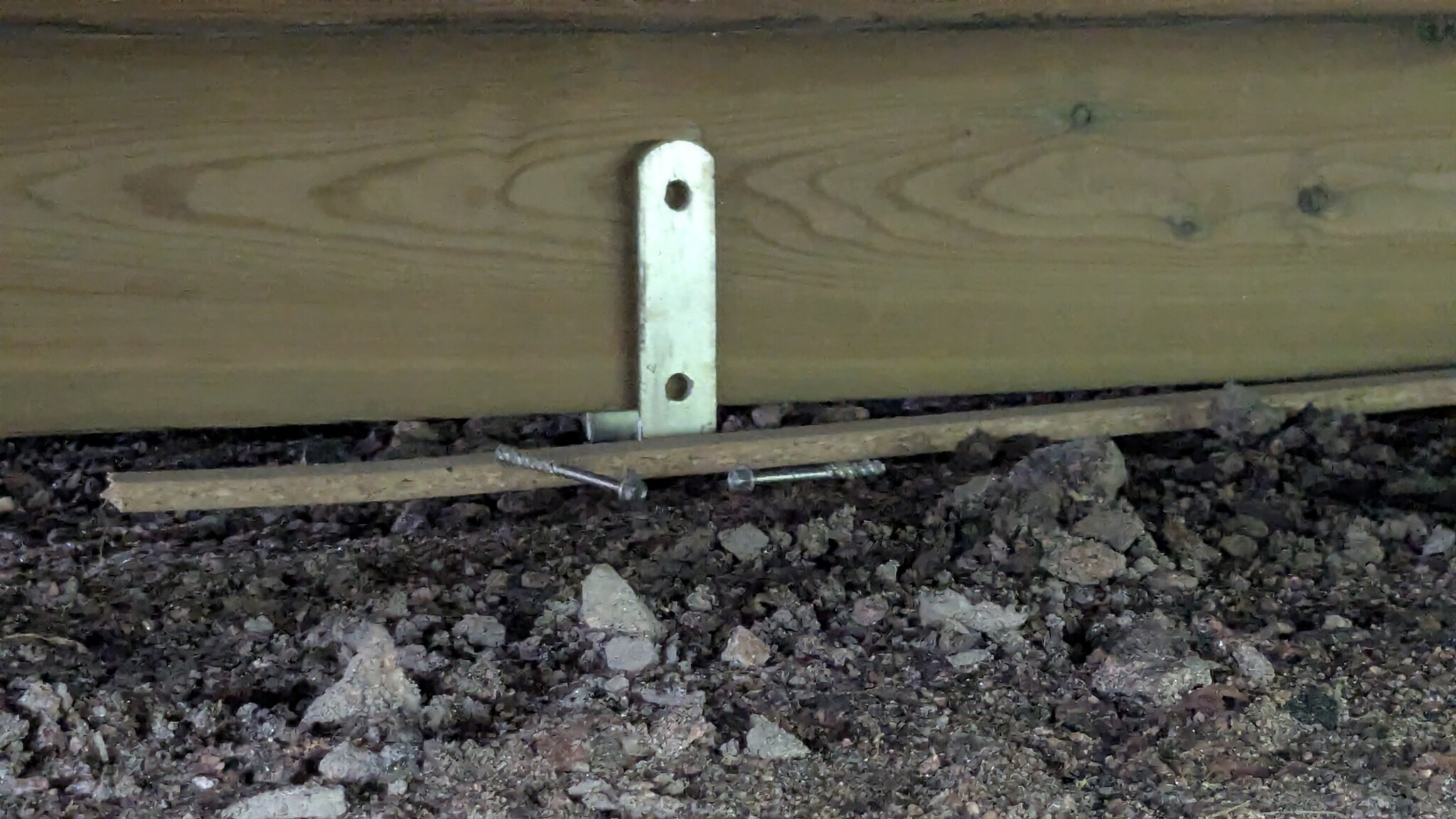

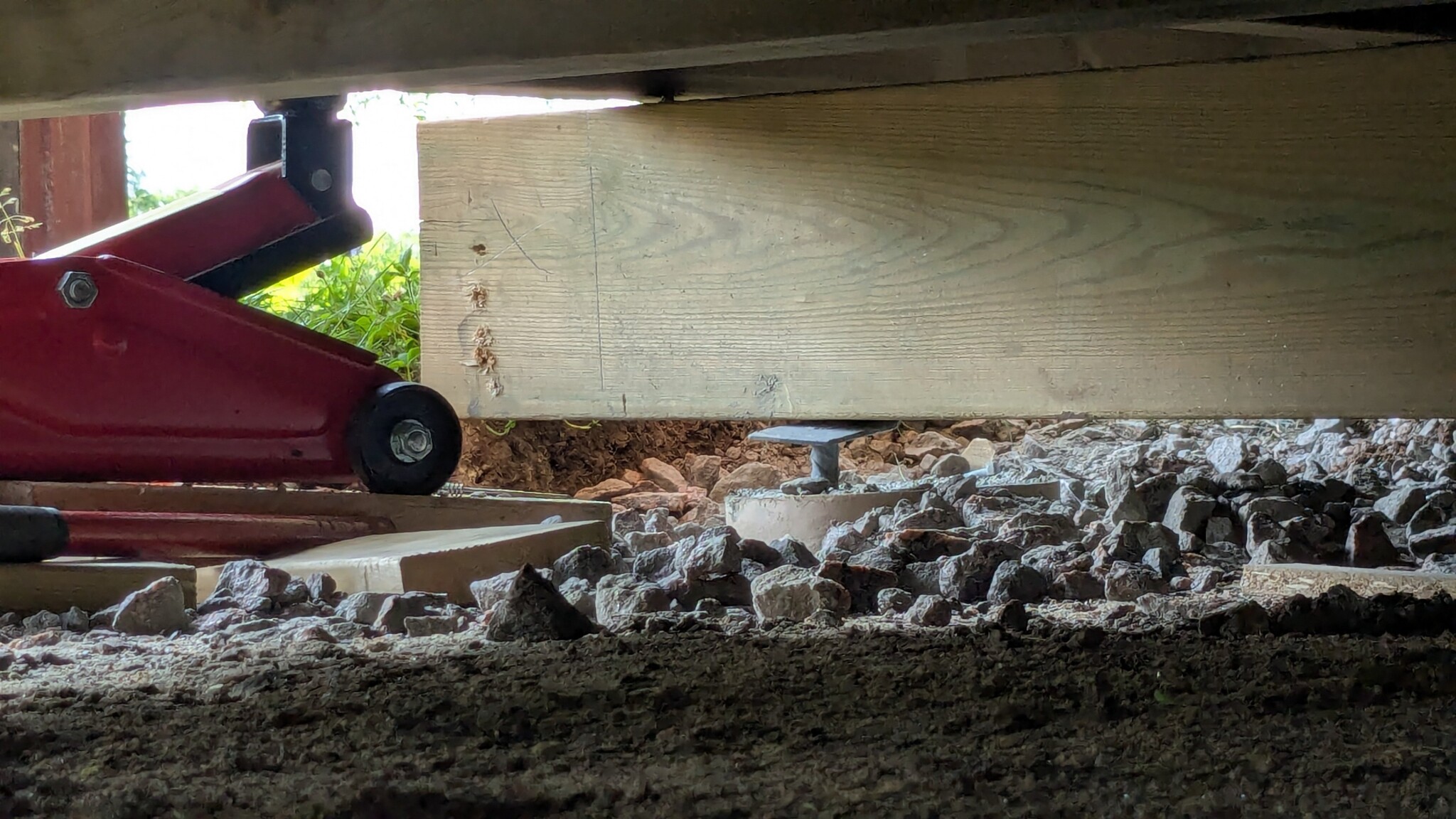

Vi har anlitat en entreprenör för att göra grunden till och montera en 25m2 stuga från byggsats.
När vi förra helgen tittat närmare på grunden reagerade vi på flera saker:
- Flera av de bärande reglarna verkar inte ha direkt upplag mot plintarna, vilket gör att vi är osäkra på om lasten från stugan förs ner på ett korrekt sätt.
- Tre plintar hamnar helt eller delvis utanför stugans ytterkant.
- Den mittersta bärlinan/regeln är inte centrerad (ca 190 cm från ena sidan och 176 cm från den andra) och ligger inte tätt mot en av plintarna.
- det var en tydlig lutning på golvet (boll rullade)
Vi tog upp detta med entreprenören och bad dem pausa arbetet tills de presenterat en plan för åtgärder. De svarade att arbetet inte är färdigt ännu och att de kommer att åtgärda det som behövs. Nu har de gjutit två extra plintar på plats, flyttat (för hand!) en plint och lappat med träklossar. Och dragit i några bult. Se bilder från idag.
Vad säger ni som har erfarenhet av liknande projekt? Kanske är min oro obefogad?
- Ser det rätt och rimligt ut eller är det konstruktionsfel?
- Är detta sådant som normalt görs och funkar men inte syns i slutet?
- Skulle ni anlita en besiktningsman i det här läget, eller avvakta tills entreprenören gjort klart sina åtgärder?
- Om ni skulle ta in en besiktningsman, vilken typ av besiktningsman eller sakkunnig hade ni vänt er till?
Alla synpunkter och erfarenheter tas tacksamt emot.

Det där är inte ok, när man gör en plintgrund är det självklart att plintarna sitter på rätt plats och i rätt höjd. Det där är det någon som inte kan som gjort. Man kan använda justerbara stolphållare för att inte behöva sätta plintarna exakt på millimeters i höjd men inte klossar.

Tack för feedback! Och ja, justerbara hade ju varit ett bättre val. Kan det gå att rädda med fler reglar och fler plintar, det är ju inte helt klart än (domkraften ska ju förhoppningsvis kunna flyttas t.ex).

Enligt mig är en del trä exempelvis golvreglerna extremt nära marken...
Som föregående skrev placeras plintar i samma nivå och med rätt avstånd innan man bygger huset...
Hur djupt går plintarna ner i marken har man tagit hänsyn till ev tjäle?

Hej, Tyvärr saknar nog din entreprenör grundläggande mät kunskaper för att konstruera och bygga en enkel grund, även en duktig kan göra fel men korrigeringarna som är gjorda efteråt skvallrar om att kunskapen saknas, jag kallar inte sånt här för fuskbygge utan man gör sitt bästa och är nöjd med arbetet, men med tiden så brukar saker och ting ordna upp sig, kontakta chefen i första hand, besiktnings man behövs inte i ett så här enkelt fall, ni ser själva felen.

Det är ingen raketforskning att göra en plintgrund så när man har misslyckats reda där behövs det nog en besiktningsman när hela bygget är klart och innan du betalar.
