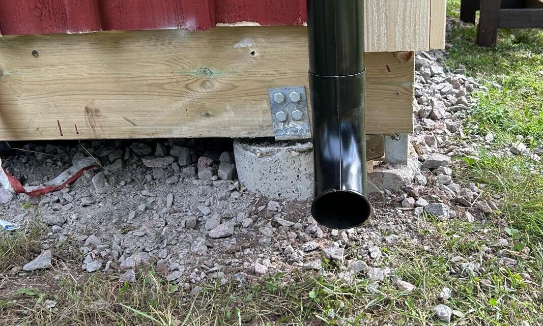

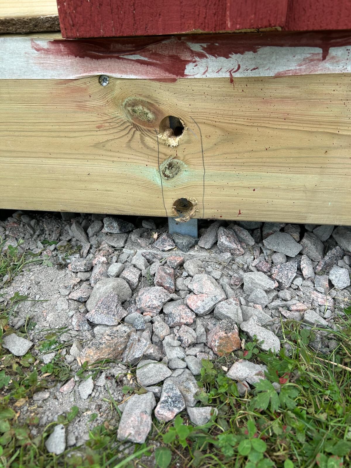

Vad har dom lyckats med här... Sitter det en gipsskruv ovanför det borrade hålet?
Varför har de gjort ett hål där?
Klossen underst, är det obehandlat trä?
Varför går lockläkt en så långt mer till höger på bild?

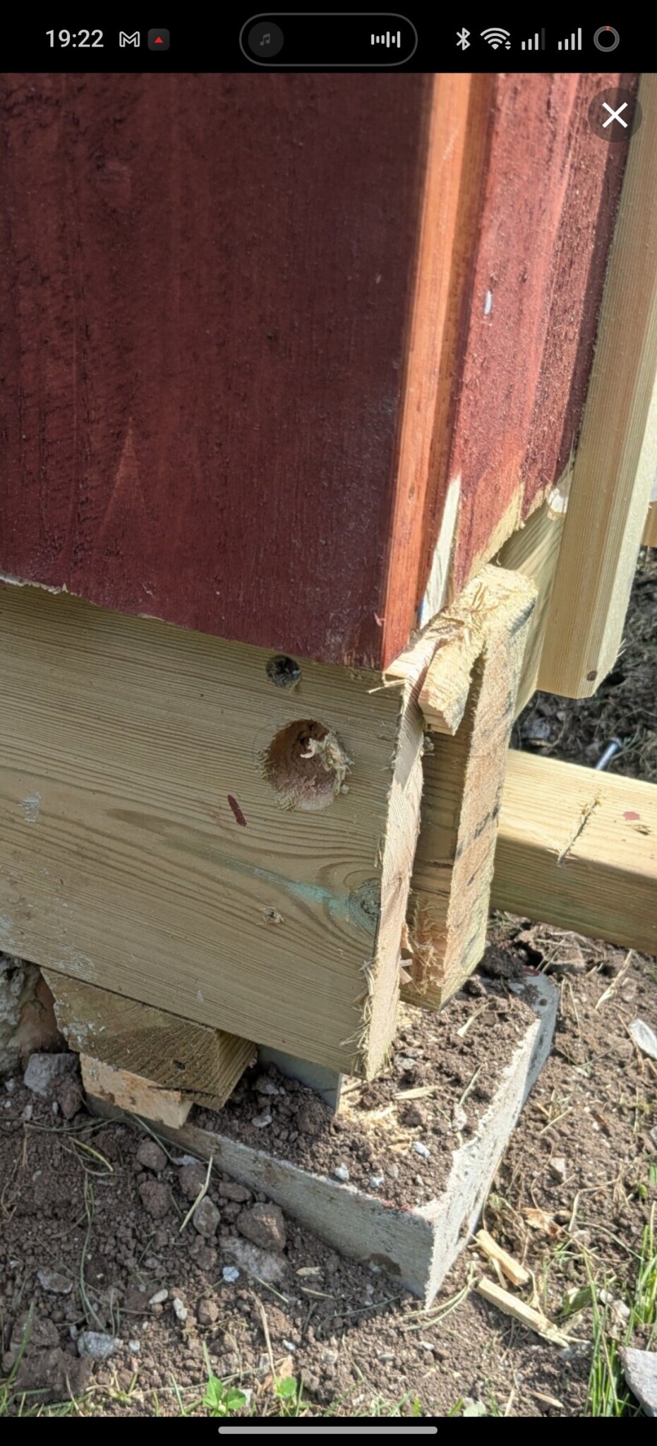

Trist för TS men ser grunden ut sådär borde man kolla hur stommen som bär taket och även takstolarna. Som många sagt, ta dit besiktningsperson.

Fixa dit en besiktningsman omgående och betala ingenting. Det ser extremt taffligt ut. Grunden går att rädda, men man vill ju att besiktningsmannen kikar på husets konstruktion i övrigt

Som sagt, se till att få dit en bes. man omgående. Om de inte klarar att mäta in plintplacering, så finns det rätt många andra mått de kan ha misslyckats med också. Eller förståelse för hur huset skall monteras ihop.

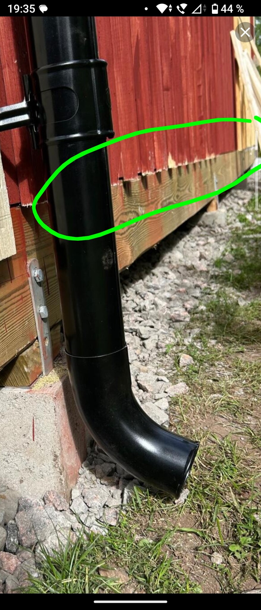

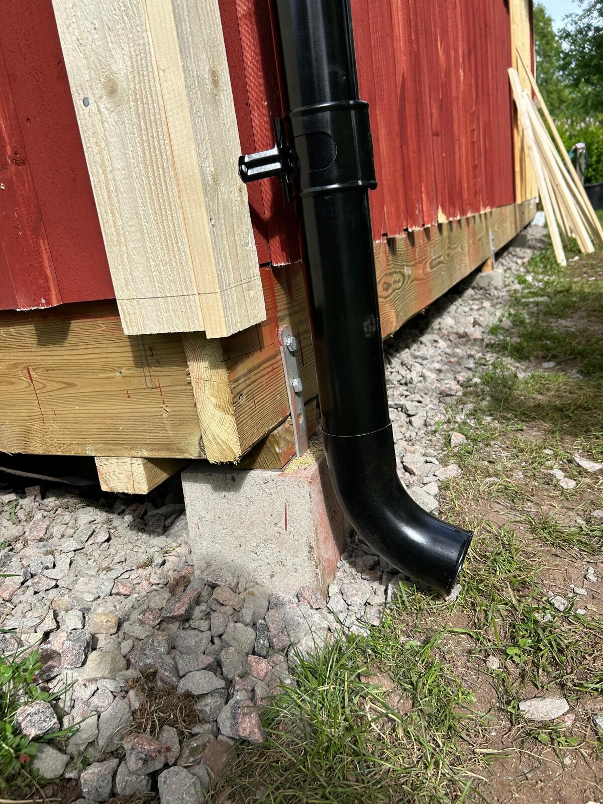

Under dagen har arbetet fortgått och de har fixat till lite mer kring hörnen, verkar ha stöttat upp med några reglar till på vissa ställen och fler bultar. Jag har inte fått någon rapport från dem från bygget, så vet inte om de anser att det är klart eller ej än.
I eftermiddags såg det ut såhär. Kanske är det mer stabilt, men kanske inte tillräckligt, ska bli skönt att få en objektiv bedömning.

Bygger man panelen såhär kommer vattnet rinna innanför panelen och in på isoleringen. Den blir blöt och kanske det tryckimpregnerade virket också tar skada.
Låt besiktningspersonen bryta loss panel där det behövs för att göra en grundligare undersökning.
