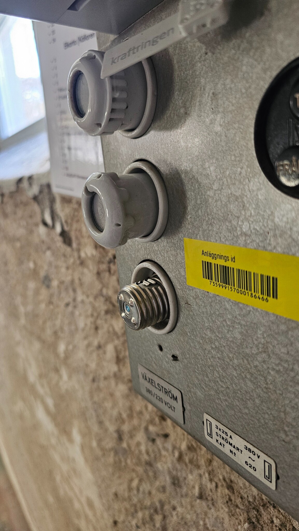

Hej, vi kom just till vårt nya hus. Vi ser att säkringslådan ser ut såhär. Varför ser den undre ut så? Är allt i sin ordning?
  • Säkringslåda med två säkringar, den nedre avlägsnad och hängande. En gul etikett med streckkod syns bredvid.
  • Wow
saiter och 8 till
Inser detta kanske var en otroligt dum fråga, jag är rätt ung och har aldrig haft sådana säkringar. Är det bara porslinshuven som trillat av? Är den strömförande? Räcker det att köpa ny huv?

Så ska det inte se ut nej RÖR DEN INTE
EvertL och 7 till
A
Propphuven är trasig. Den måste bytas omgående. Om du vet hur man gör det kan du göra det själv.
Ja den är spänningsatt om säkringen har kontakt med botten som man får anta så rör den absolut inte utan att ha slagit av spänningen.
Ja.

OBS! Då det är en äldre mätartavla så är den spänningsförande även fast du slår ifrån huvudbrytaren. Man måste bryta före mätartavlan. Eller låta en elektriker göra ett AMS-jobb.
Roger Fundin och 13 till
AMS =arbete med spänning
Roger Fundin och 3 till
Du behöver en ny propphuv. Den utvändiga gängan saknar beröringsskydd och det finns en risk för elchock som andra sagt. Om du väljer att pilla själv kontrollera spänningslöshet först

och att slå ifrån brytaren som sitter bredvid kan vara vanskligt också då det är en äldre modell och inte alltid dom funkar som dom ska.
Så hur skulle en elektriker göra i det fallet?
Är ingenjör I grunden och jobbar med en del el i yrket, däremot inte högspänning. Har bra koll på en multimeter så om det bara är att slå av på rätt sätt och sätta på en ny huv löser jag det nog

Det är ingen högspänning, är bara 400/230V.
Men antingen gummihandskar som är gjorda för arbete med spänning eller en tång, typ polygrip som har ett skapligt omfång, som är gjord för arbete med spänning. Ett annat alternativ är att bryta i matande ände, kan dock krävas att nätägaren kommer ut.

Problemet är att du som HSP skriver i #7 inte kan bryta och göra spänningslöst på ett korrekt sätt det får göras före din mätarplats och normalt inget du har tillgång till. Eftersom du är ovan vid denna typ jobb är det inget att rekommendera att du labbar med även om det i praktiken går att göra både säkert och enkelt utan större åthävor.

Isolerade verktyg, och gummihandskar.

Bryta i kabelskåpet, kontrollera så att det är spänningslöst.
Sen är det bara att med hjälp av en polygrip lossa resterande del av propphuven

Många nätägare tillåter inte elektriker att gå in i deras anläggningar. Nätägaren hjälper elektrikern med brytning i matande nät om elektrikern vill det, matande nät kan vara kabelskåp, säkringslåda eller toppsäkringar. Nätägarens anläggning är inget som TS ska in i själv.
Innan detta fixas så är det viktigt är att TS inte låter eventuella barn vistas i rummet. Gäller även vissa vuxna....
