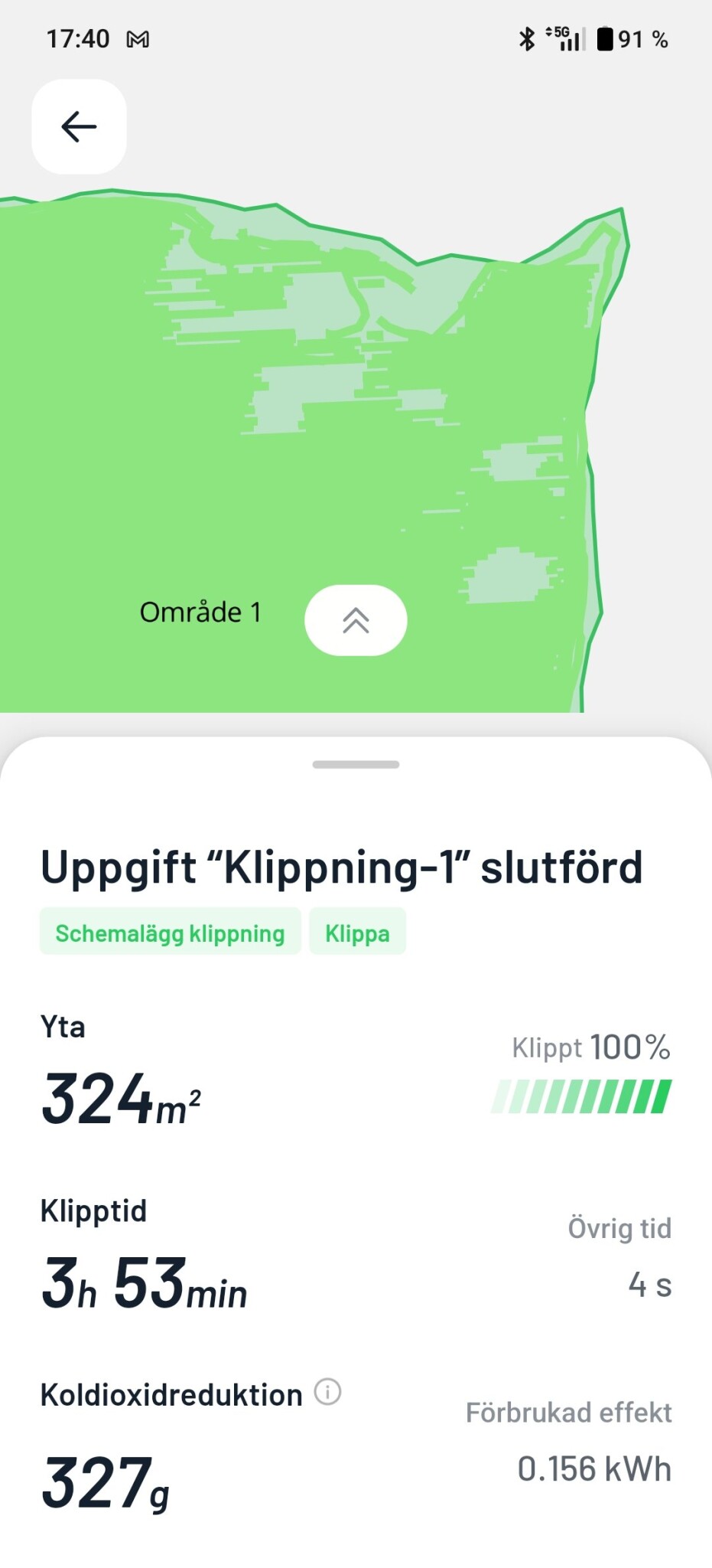

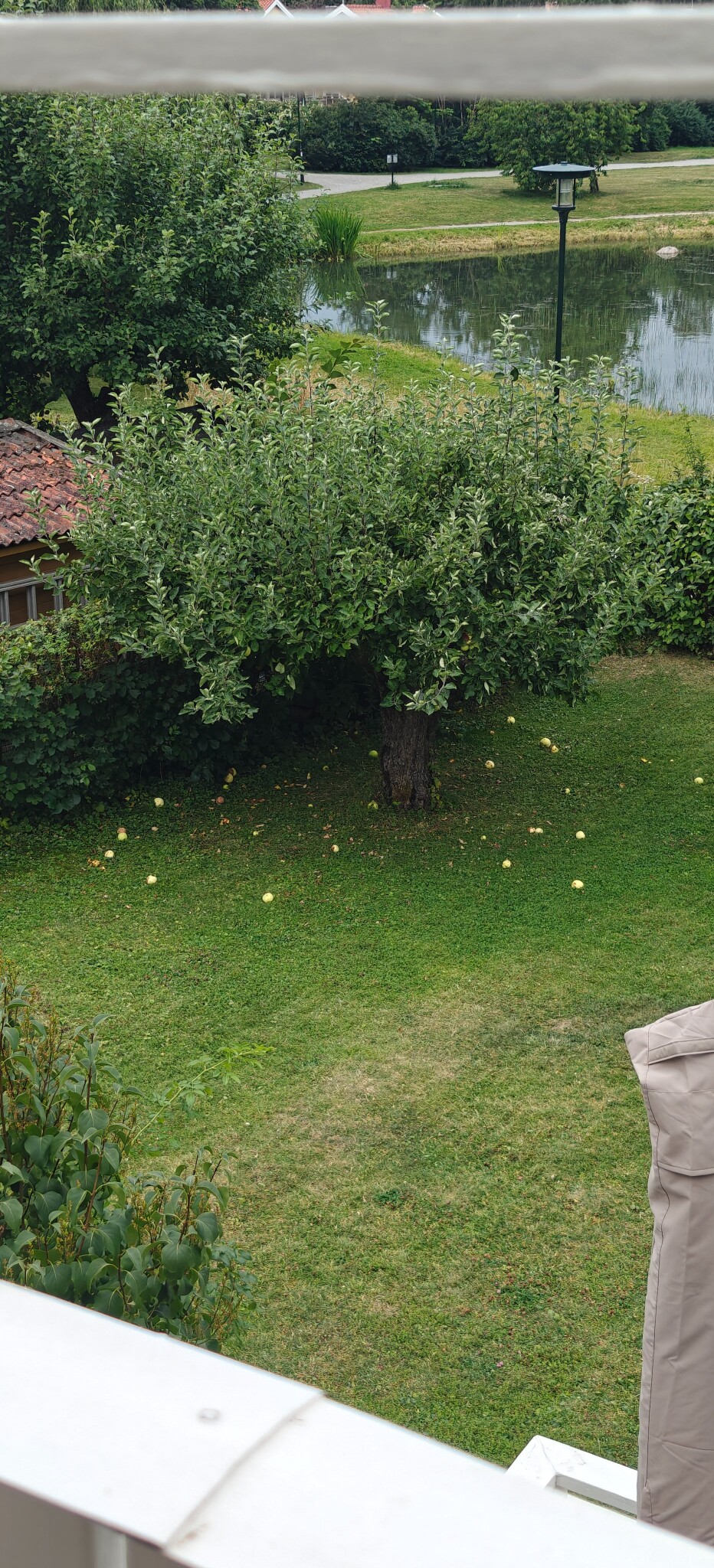

Varit på landet några dagar och inte kunnat rensa under äppelträden
Äppelträd med många fallna äpplen på gräsmattan, en damm och lampa i bakgrunden.
Syns rätt tydligt 😆
Skärmbild av en app med klippningsinformation: 324 m² gräsyta klippt på 3 h 53 min. Visar karta över området, klippt 100%.
