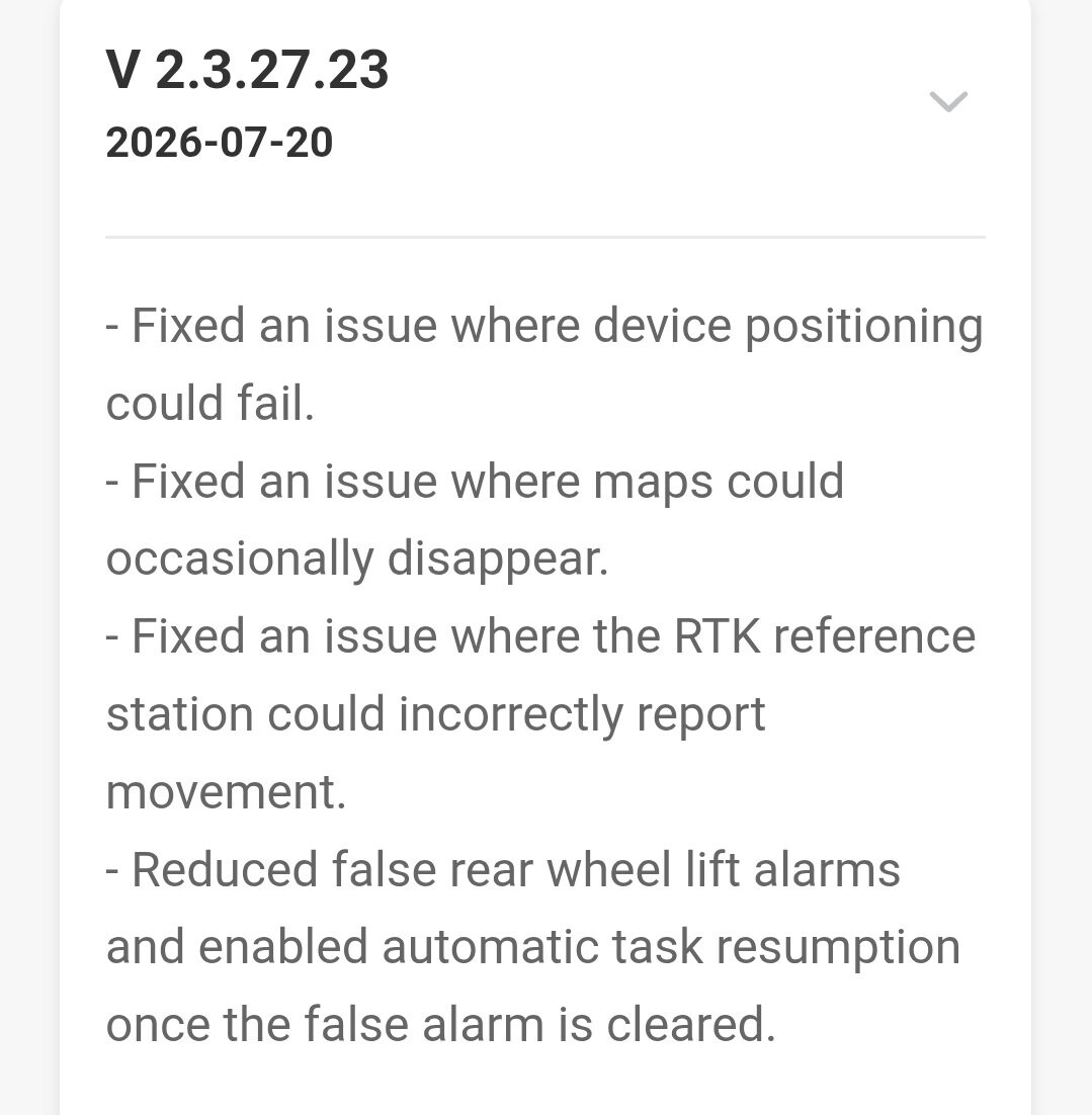

Patch notes version 2.3.27.23 med olika åtgärdade problem relaterade till enhetens positionering, kartor och falsklarm för bakhjulen.
Mer updates kring backning
Jag har tagit denna uppdatering på min, men den backade med knivarna igång idag trots ett bakhjul i luften.

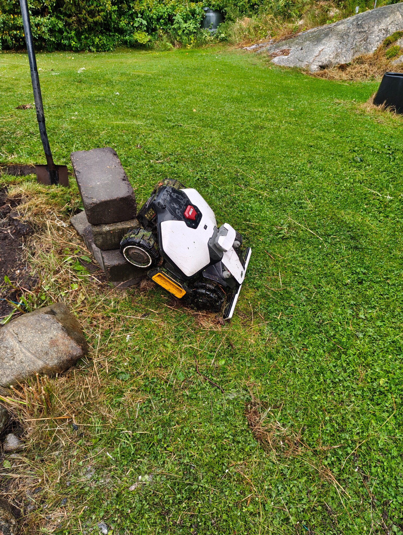

Så var det dags igen.
Robotgräsklippare fastkilad vid stenar i trädgård, med fuktig gräsmatta och spade i bakgrunden.
Här har dock inte knivarna snurrat. Men hur den hamnat i denna situationen är för mig en gåta. Jag klipper inte denna del av trädgården pga ett litet projekt (därav stentraven), den passerar bara gräsmattan på väg till/från laddstationen. Varför har den backat?
Och för att göra det ännu mer konstigt så stod den still mitt ute på en gräsmatta med blockerad knivdisk (det kom en regnskur när den klippte) som felmeddelande. Uppenbarligen så har batterinivån sjunkit så att den bestämt sig för att ignorera att den står och väntar på att jag skall lösa felet, nu ville den gå hem och ladda. Och på vägen hem hände detta...
Denna klippare hittar hela tiden på nya hyss. Jag som just skrivit i en annan tråd att jag börjat få ordning på den, detta genom att köra på endast en AP med WiFi. Då faller den över på 4G de få gånger inte WiFi täcker och det verkar vara det som fungerar bäst. Jag har tre accesspunkter för WiFi, men då klipparen är superkass på att byta AP när signalen blir för låg på den AP den bundit sig till så tappar den noggrannhet på GPSen och kör åt helvete rätt ofta. Men med bara en AP som täcker nästan hela trädgården fungerar det bättre.
Jag har också byggt om en del i trädgården och gjort gräsmattan planare längs kanterna (så att dödräkningen när den vänder fungerar bättre), det har hjälpt också.
