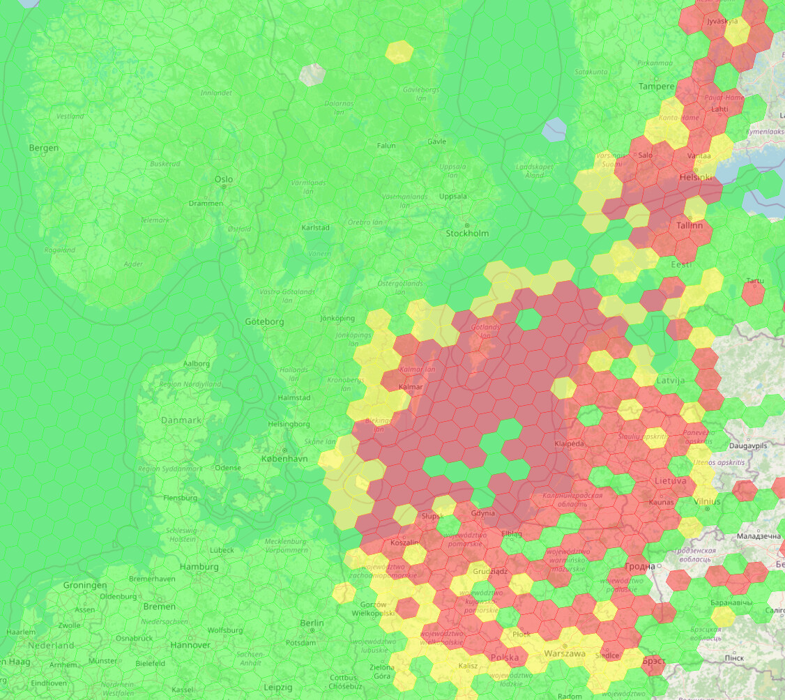

Jag har en villatomt med lutningar som går runt huset. Vågar man 2026 satsa på en maskin utan tråd dvs via GPS eller kommer den börja klippa i Ryssland då? Jag uppskattar att tomten är ca 1500 kvm. Det kommer vara svårt för maskinen att gå emellan två delar så den delen som är 1000 kvm är den som får robotgräsklipparen. Skulle man kunna sätta tråd på den andra delen och lyfta över gräsklipparen nu och då? Är laddstationerna flyttbara. Tusen tack för all saklig hjälp och utförliga förklarande mail
Om man fokuserar på riskerna utan att blanda in fördelarna denna gång tycker jag analysen blir:C Calle75 skrev:
Att GPS kan störas ut är naturligtvis en risk. Tråd kan grävas av. Så det är väl en avvägning mellan de riskerna.
Kolla på robotgräsklippare med Lidar. Då slipper du GPS. Har inte superkoll på vilka märken som är bäst. Men Lidar tekniken ska vara bra. Har ju fungerat klockrent på robotdammsugare i många år.
Finns även modeller med lidar+ rtk referenstation som du får sätta nånstans på huset. Då blir det riktigt bra precision
Och på svar på frågan om du kan flytta över maskinen till den andra ytan, så ska det gå. Det brukar blir en biyta på kartan i appen. Sen är det bara att lyfta över maskinen.

Iom kriget mellan Ukraina / Ryssland så är störningar på GPS satelliter ngt som förekommer frekvent .
Har själv enbart råkat ut en gång 2025 .
Är nog mer vanligt förekommande i södra Sverige .
Men en servicefirma för GPS klippare på Gotland rapporterar att de ej har sådana problem .
Luba (Mammotion) har även Lidar teknik , GPS styrning via nätet från centralt placerade GPS mottagare .
