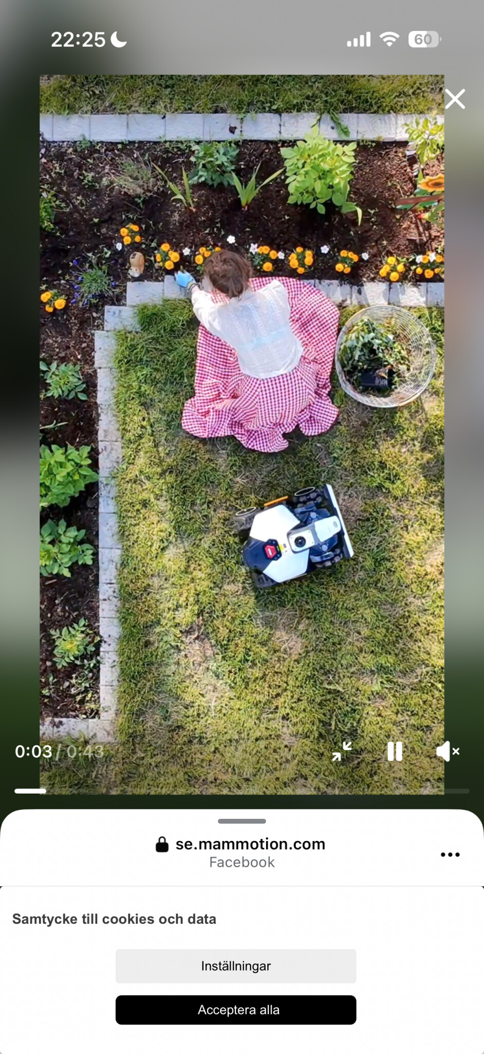

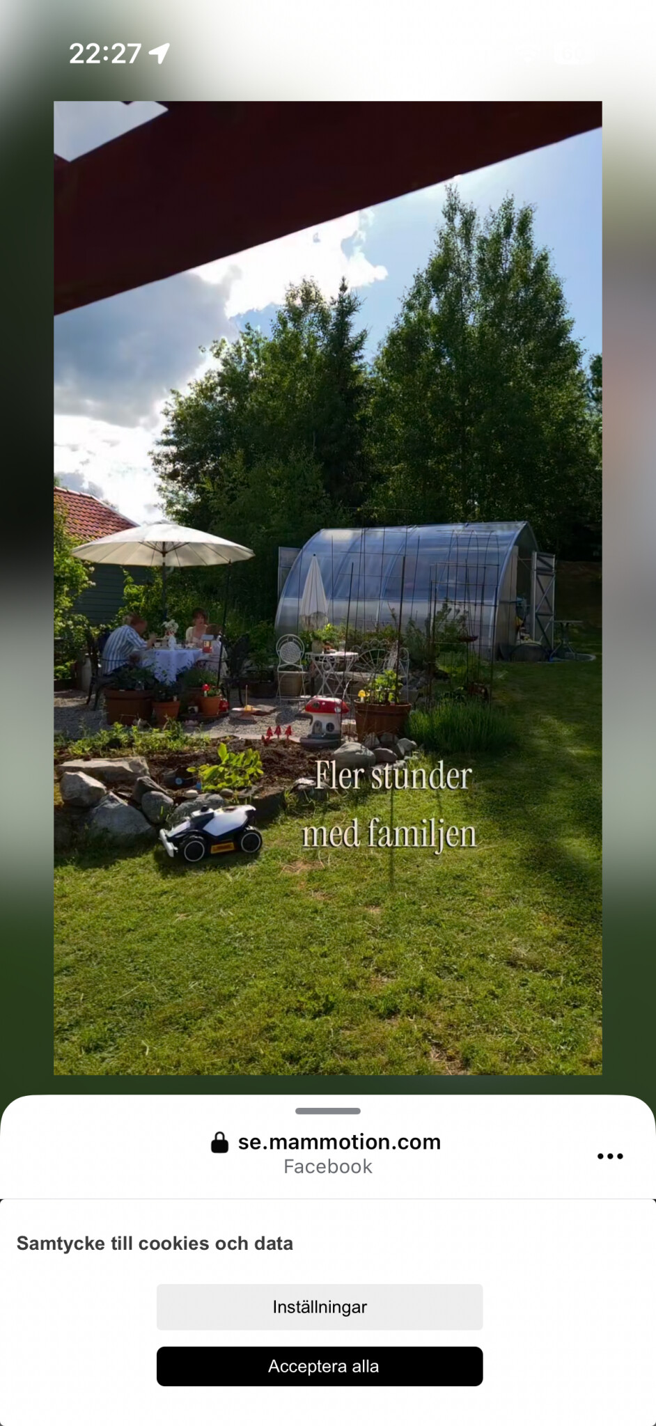

U
spännande marknadsföring av mammotion när de marknadsför att den undviker och kan vistas i trädgården med människor
Festlund och 1 till
När den kör framåt är den rätt bra på att undvika människor, de missade bara att den backar också...

U
Ja det är lika med vår Segway, den är blind bakåt. Vår känner av krock med moment på hjulmotorerna och vid hjullyft om den backar, men det är ju lite sent och inget hinder från att backa över en gren eller ett barnsben. Gränsvärdet för momentet på hjulmotorerna är dock ganska lågt, för den regerar på ganska mesiga buskar som hänger ner och som knappt ger något större motstånd.
Vet inte exakt vilka villkor mammotion har satt för att dektektera hinder vid backning.
Var mest en spännande marknadsföring att de visar att man mycket väl ska kunna vara i trädgården, dessutom med ryggen mot klipparen, utan att oroa sig om att bli påkörd.
Med tanke på att hon sitter i en ytterkant eller nära en no-go-zone så kan det ju vara inom ett område där den dessutom vill backa.
