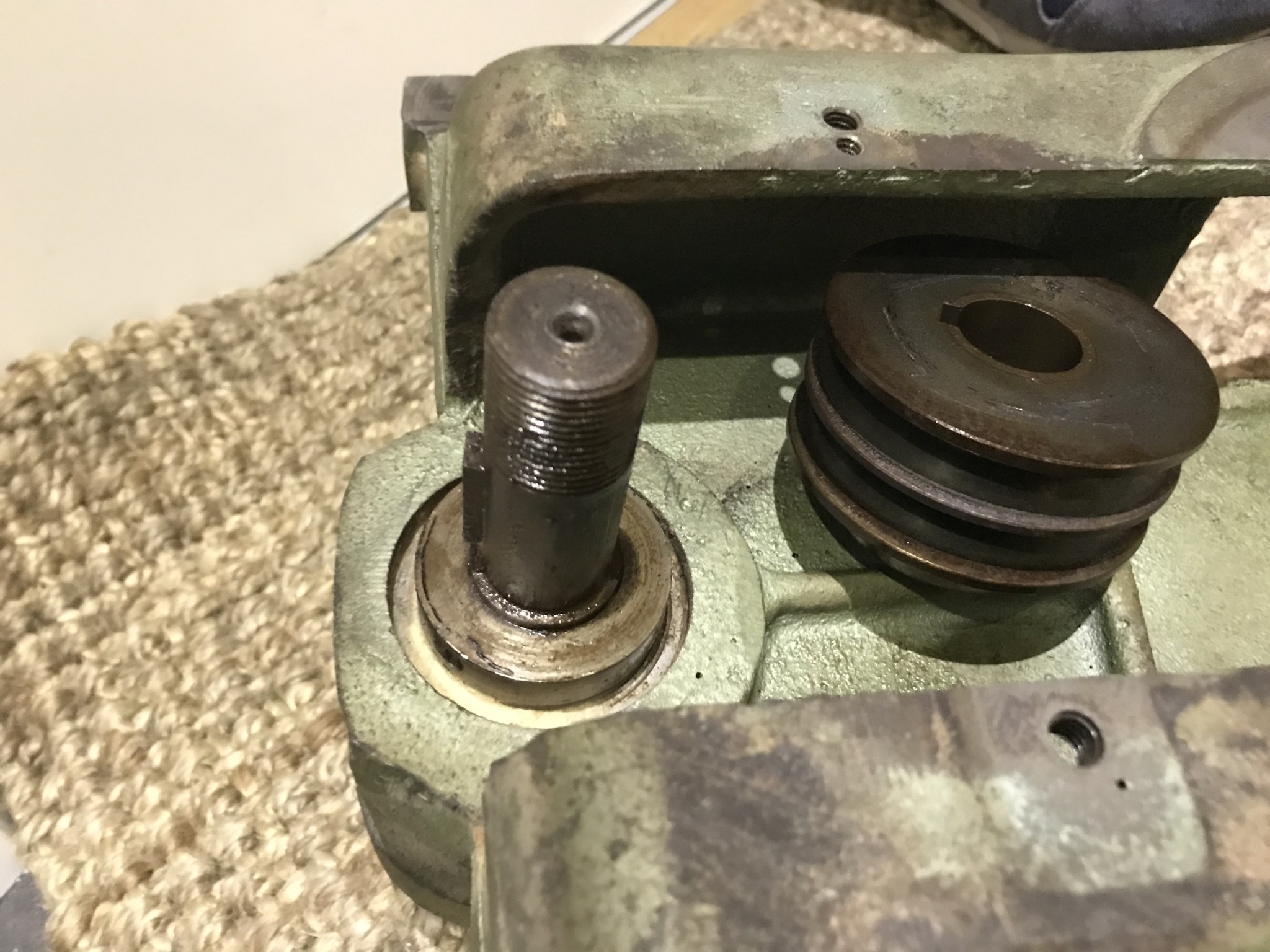

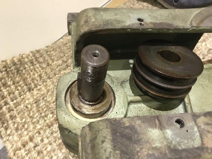

Är det remskivan på drivsidan? Min axel är inte gängad på den sidan därav min fråga.
Edit. Jo den är gängad men ser lite annorlunda ut.
Min remskiva sitter med två stoppskruvar, lossa dom o dra sen av skivan med en lageravdragare. Sitter en kil nerfräst i axeln (84 i din manual) det är det dom menar med keyed.

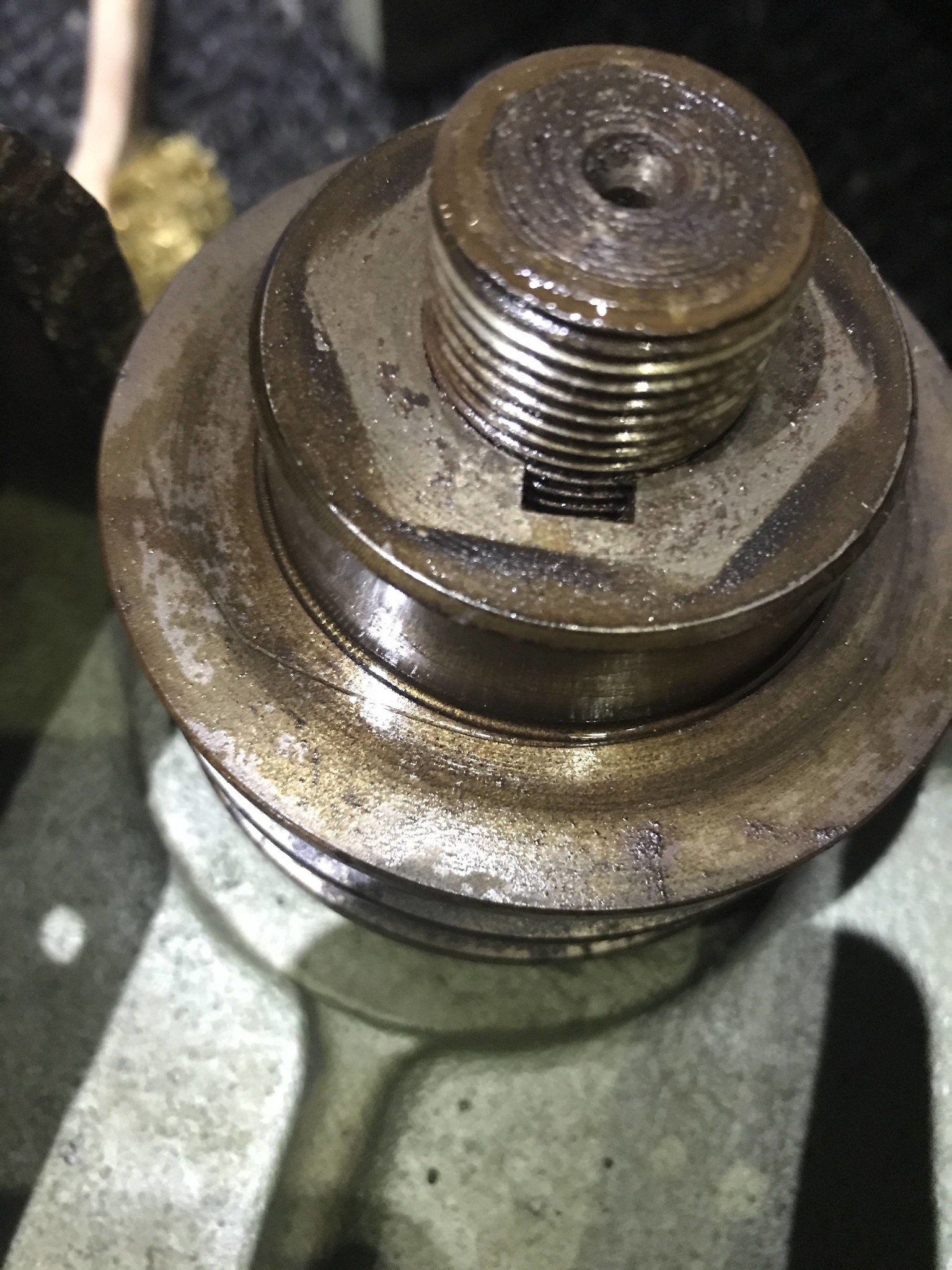

Ja, det är remskivan på drivsidan du ser. Den satt fastlåst med en 38mm mutter, precis som det ser ut i manualen. Kan inte se att det finns några stoppskruvar som håller remskivan.Ola C skrev:
Plattkilen är kilad då antar jag (dum fråga, det hörs ju på namnet), därför den sitter fast ändå? Muttern satt stenhårt så den lär ha kilat fast remskivan rejält! Har ingen avdragare ännu, men bra att veta att det bara är att vålda bort den. Tänkte prova lite försiktigt med en kofot.
Njae, kilen är för att undvika att skivan roterar runt axeln, den är bara för styrning, inte kilning, kolla manualen så fattar du.
Edit...och det är en woodruffkil snarare än plattkil men funktionen är densamma.

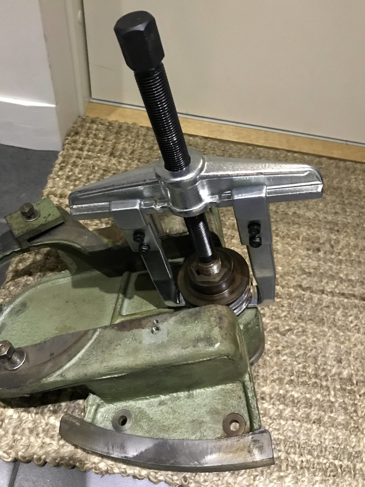

...jag har läst om folk som sabbat flänsarna på remskivor när dom satt avdragaren i ett remspår istället för bakom remskivan. Skulle nog inte köra på kofot. All kraft kommer hamna mellan lager och skiva istället för mellan axel o skiva.
Mina stoppskruvar är nog nån efterhandsmoddning, finns inga i min ags 10 manual heller.
Kofot?!
Ja, den jag skicka bild på i pm
...eller denna i 150/150 varianten http://www.biltema.se/sv/Bil---MC/V...tning/Avdragare/Avdragare-2-armad-2000018449/
Hårt o hårt, avdragare behöver man förr eller senare så lika bra att köpa o göra det på rätt sätt.

Jag har inte en Wadkin såg men numera ägare till en Startrite 275 där jag också hade ett smärre h-vete att få av remskivan. Provade en avdragare men det gick inte, var dessutom rädd att skada skivan. Tog en gasolbrännare från Biltema och värmde på skivan, kilade in en huggmejsel (eller annat kilformat som är tillräckligt stort) på baksidan mellan remskivan och godset (som det ser ut att du också har på bilden) och knackade försiktigt, vred skivan kanske en åttondels varv och fortsatte runt, värmde lite mer etc. Till slut lossnade den utan att remskivan var skadad. Det såg ut att suttit nåt gammalt fett eller nåt på axeln som kanske "klistrat" fast remskivan. Kanske kan hjälpa...
Ska ge mig på det ikväll, får hoppas den inte sitter lika hårt. Jag är också rädd att böja remskivan, rätt grovt gods visserligen.A asje skrev:Jag har inte en Wadkin såg men numera ägare till en Startrite 275 där jag också hade ett smärre h-vete att få av remskivan. Provade en avdragare men det gick inte, var dessutom rädd att skada skivan. Tog en gasolbrännare från Biltema och värmde på skivan, kilade in en huggmejsel (eller annat kilformat som är tillräckligt stort) på baksidan mellan remskivan och godset (som det ser ut att du också har på bilden) och knackade försiktigt, vred skivan kanske en åttondels varv och fortsatte runt, värmde lite mer etc. Till slut lossnade den utan att remskivan var skadad. Det såg ut att suttit nåt gammalt fett eller nåt på axeln som kanske "klistrat" fast remskivan. Kanske kan hjälpa...
Gasolbrännare använde jag också för att försöka värma godset när jag knackade ur den där sprinten som håller ihop höjningsdelen med tiltdelen, den satt något infernaliskt hårt. Om värmen hjälpte vet jag inte riktigt, kanske.
Ser ut som att jag har samma problem. Den sitter utav bara h-vete. Dragit avdragaren så hårt jag orkar (visserligen med en rätt kort skiftnyckel) men det händer inte ett skvatt. Har värmt och smörjt och knackat men den sitter som fastsvetsad.
