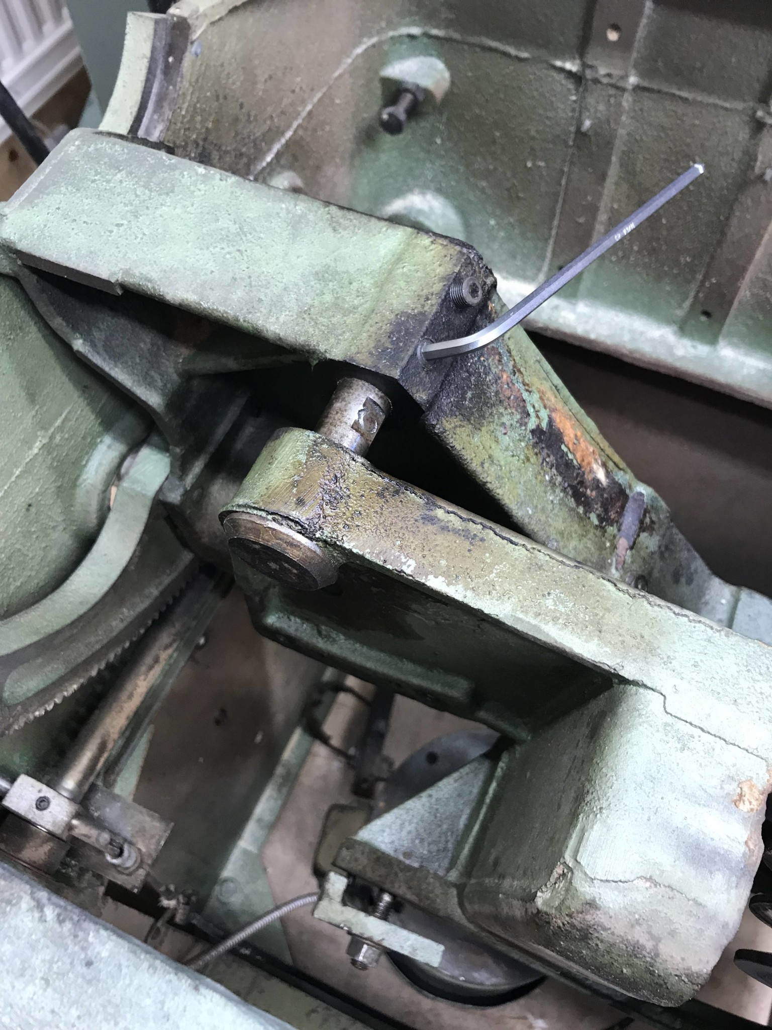

Det roligaste av allt, finliret med rattar o skylt...du börjar med den lågt hängande frukten må jag säga:)
Min sån pinne hade ingen skalle. Jag tror på att pressa ut den, skruvstäd (kan kanske funka med tving också) o lämpliga träklossar med borrade hål, i ena klossen icke genomgående för styrning o för att inte göra åverkan på pinnen o i andra så pinnen kan komma ut.
Edit. Ja pinnen ska kunna snurra fritt i delen utan stoppskruvar

Känner att jag måste försvara mig lite! Anledningen till skyltar och annat småpill är för att det kan jag greja med på kvällarna inne i huset när barnen ligger och sover. Ensamstående varannan vecka sen ett drygt år tillbaka!
Tänkte förresten på klossar med hål men hann inte så långt! Blir en jobbig operation att få i den i skruvstädet. Den väger säkert 20kg och är otymplig och stor att hantera. Provar nog med tvingar först!
En avdragare där sätter centrumpinnen mot bulten så kan du pressa ut den där. Om jag fattat rätt hur den sitter dvs

Om du drar bulten med avdragare får du låtsas att stora järnklumpen är lagret som ska dras av axeln. Det är inte jättebra ytor för avdragaren att greppa om, klumpen är ju typ i 90 graders vinkel, trearmad avdragare funkar inte, tvåarmad kan funka.
Fast jag tycker ändå det är mer pressa bult ur järnklump än dra av järnklump från bult övning, dvs ingen avdragare.

Jo, fattade att du inte var helt allvarlig!
Tror också på träkloss och skruvstäd!
Undrar bara hur jag ska få in den igen? Kanske blir lite enklare när man rengjort och smörjt upp. Får väl lägga bulten i frysen en halvtimme först kanske?

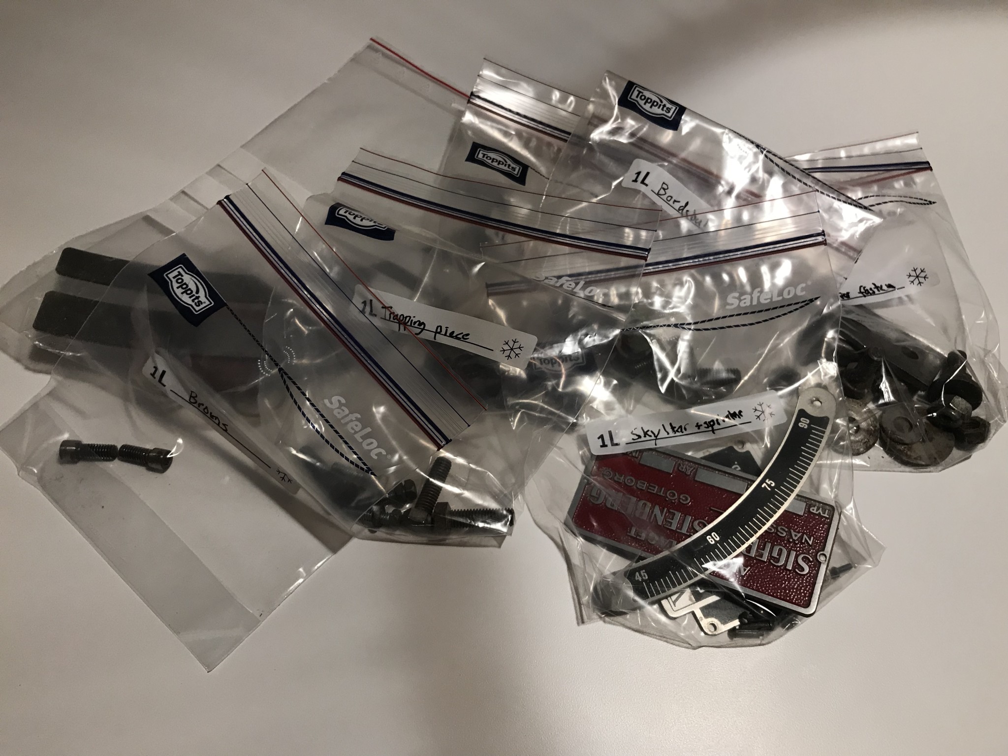

På tal om småplock! Blir en del att hålla reda på!
Flera genomskinliga förvaringspåsar med olika små byggdelar och verktyg märkta med text.
Om du sätter i och spänner fast bulten igen i den delen där den ska sitta fix, kan du snurra andra delen då? Är det rost o skit får du ju rätt bra hävarm med denna metod. Och får du väl snurr runt bulten borde den gå att få ut också.
Ja, får kanske prova det. Tycker det är konstigt att den sitter så hårt då stoppskruvarna satt rejält åtspända innan så den måste ha snurrat i den delen där den sitter fast nu.

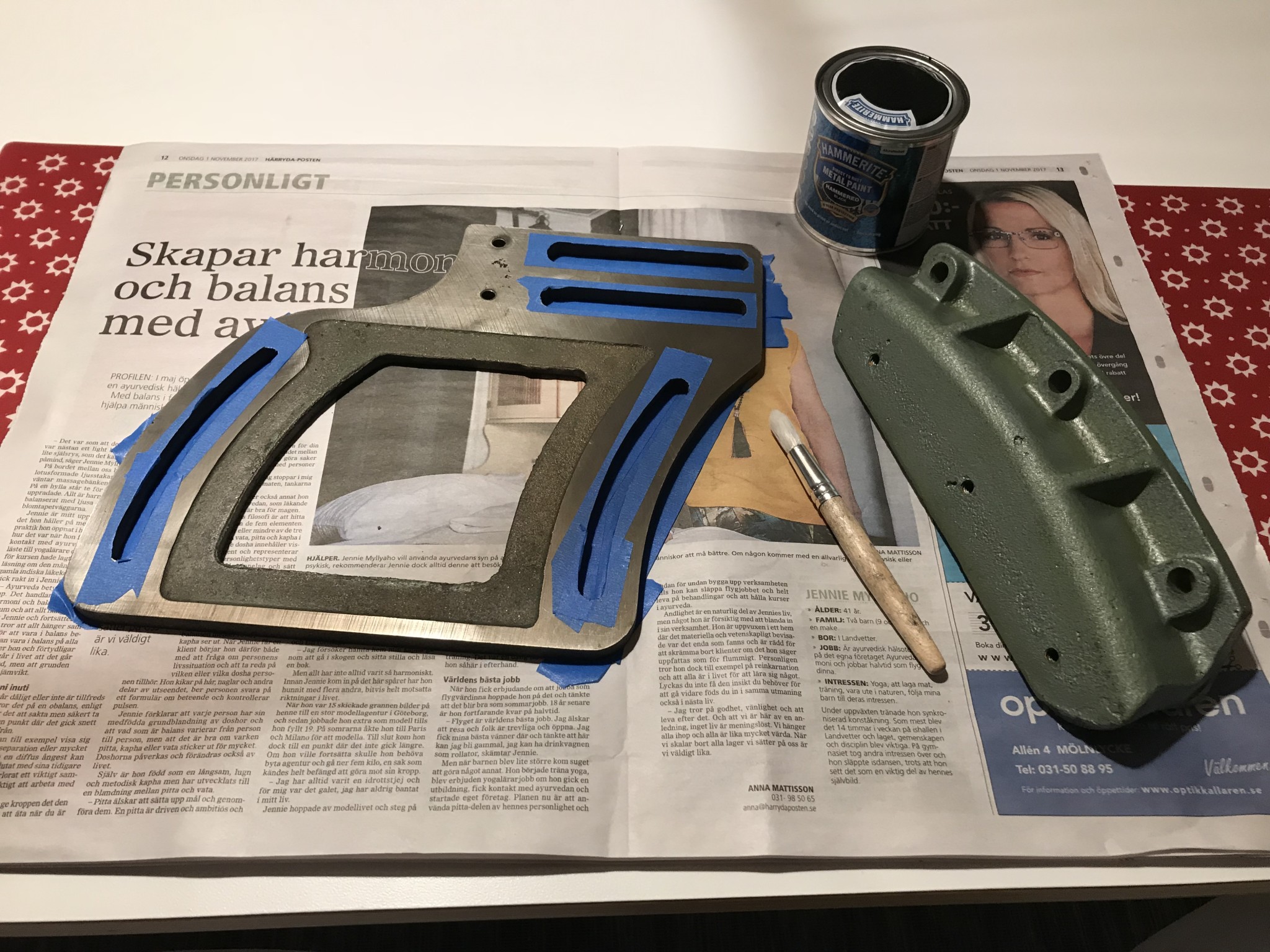

Lite målarpyssel såhär på kvällskvisten!
Klyvknivsfästet har jag först skurat som en liten dåre. Tog dessvärre ingen förebild, men det var rejält med gammalt harts, kåda, sågspån och olja på den. La den i diskhon med 4 liter kokande vatten och 3 diskmaskinstabletter. Makalöst vad bra det löser upp skiten. Tog all befintlig färg också! :)

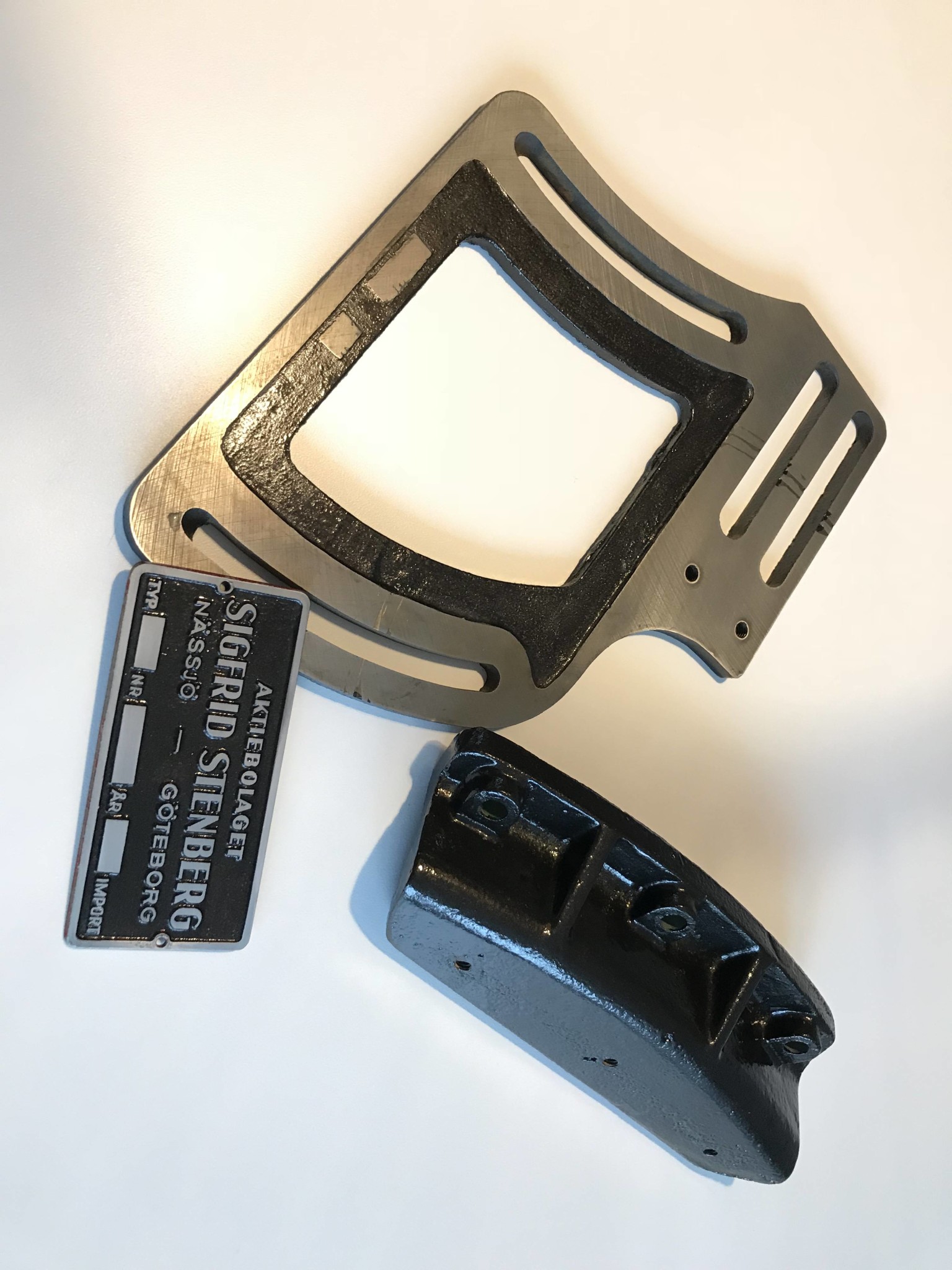

Hursomhelst. Några fler delar vart klara i fredags.
Metallfäste och svart maskindel på vitt bord, möjligen färdiga byggprojektskomponenter.

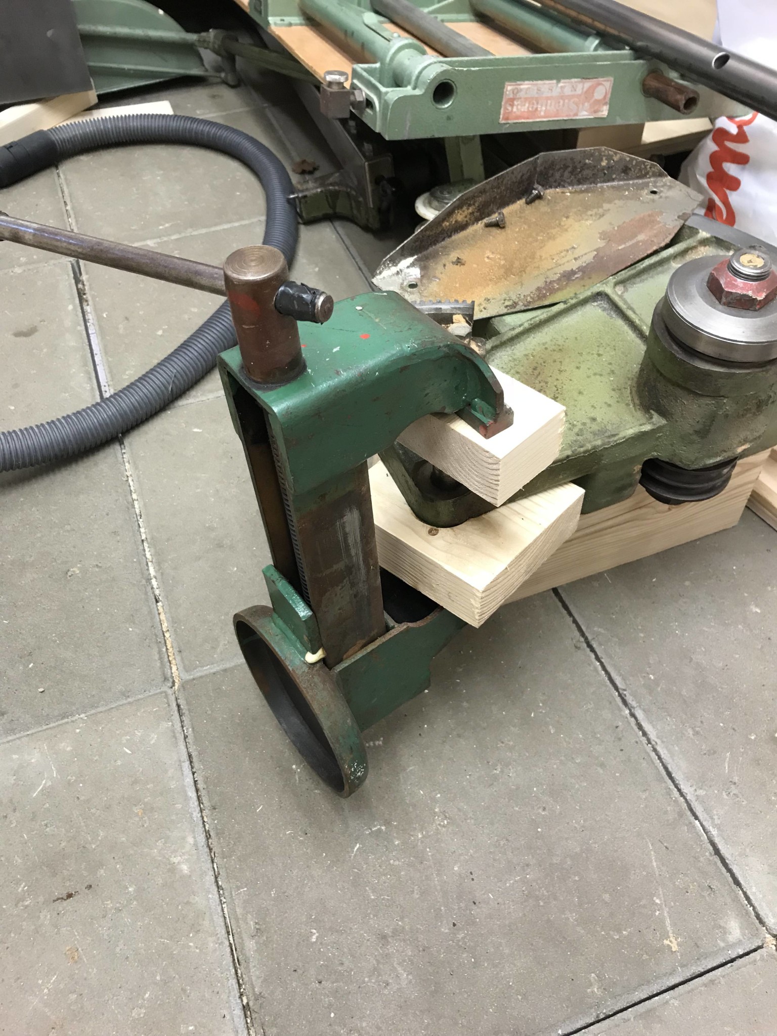

Hemma igen och på’t igen!
Pinnen sitter något överjävligt hårt. Har försökt med träklossar och tving. Drog så hårt att träklossen sprack, men pinnen har inte rubbats.
En maskindel med en fastklämd pinne, omgiven av träklossar och verktyg, i ett försök att lösa pinnen.
Satte sen tillbaka hela delen för att se om det gick vrida och när jag låst fast pinnen med låsskruvarna så gick det att vrida. Det går dock väldigt trögt.
En genomrostad maskindel med en svårutdragen pinne och en sprucken träkloss efter försök till reparation.
Känner att jag inte vet hur jag ska lösa detta? Känns tröstlöst!
Värma godset? Andra idéer?
Går det att vrida sitter den ju inte fast:). Jag hade fortsatt med vridandet och försökt jucka lite på den samtidigt.
Det där är nog förresten en stor anledning till att den var trög i höj o sänken (som ju snurrar runt den axeln).
Håller med Ola. Hade en del till aggregatslyften på gräsklipparen igår som kärvat ihop. Smorde mycket med både symaskinsolja och 5-56. Men hände inget. Sedan spände jag armen och smorde igen. Då verkade oljan komma till på "rätt" ställe och det släppte. Så förslaget är att låta den sitta i maskinen och smörja med axeln i de båda ändlägena och allt däremellan.
