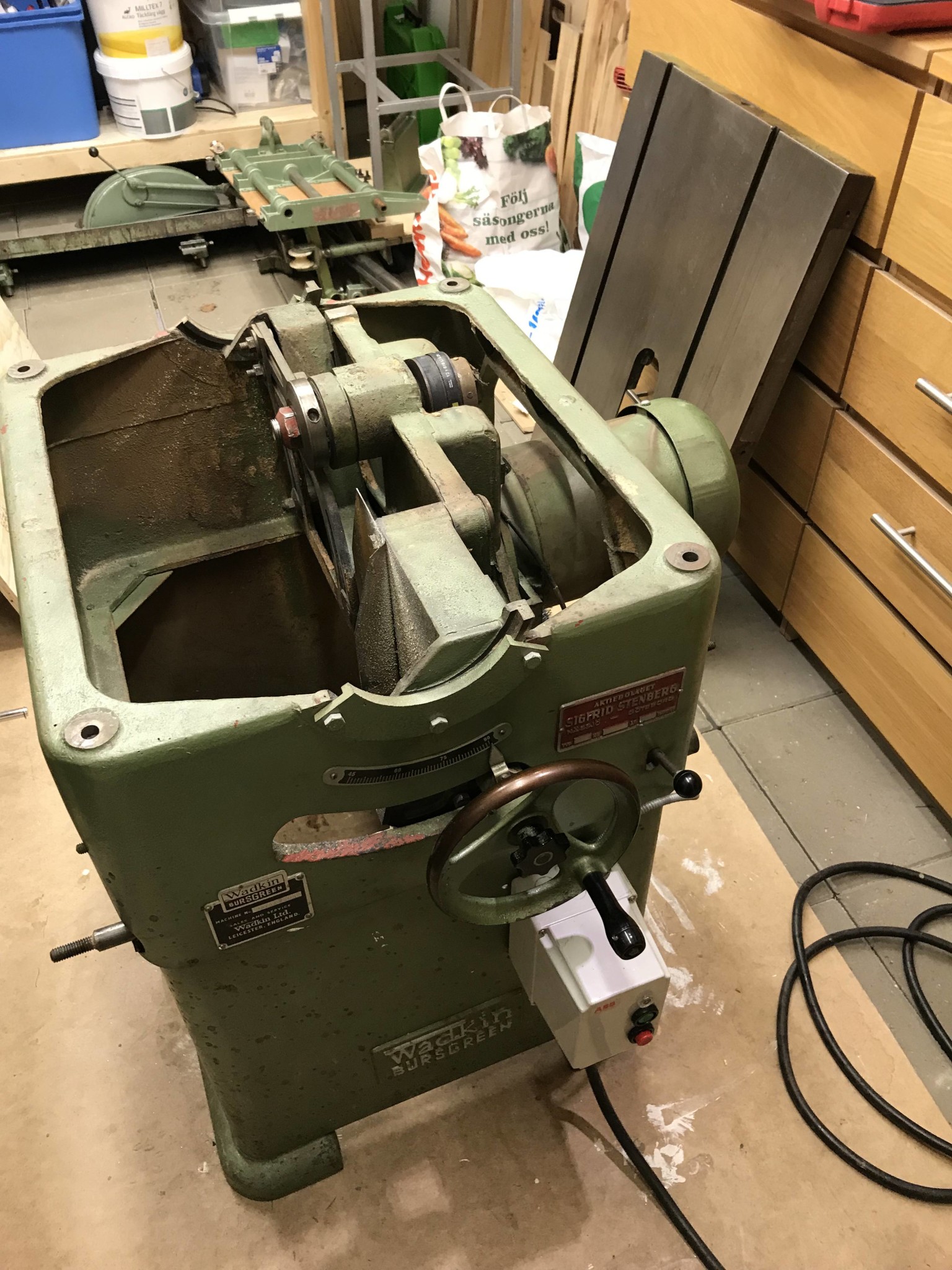

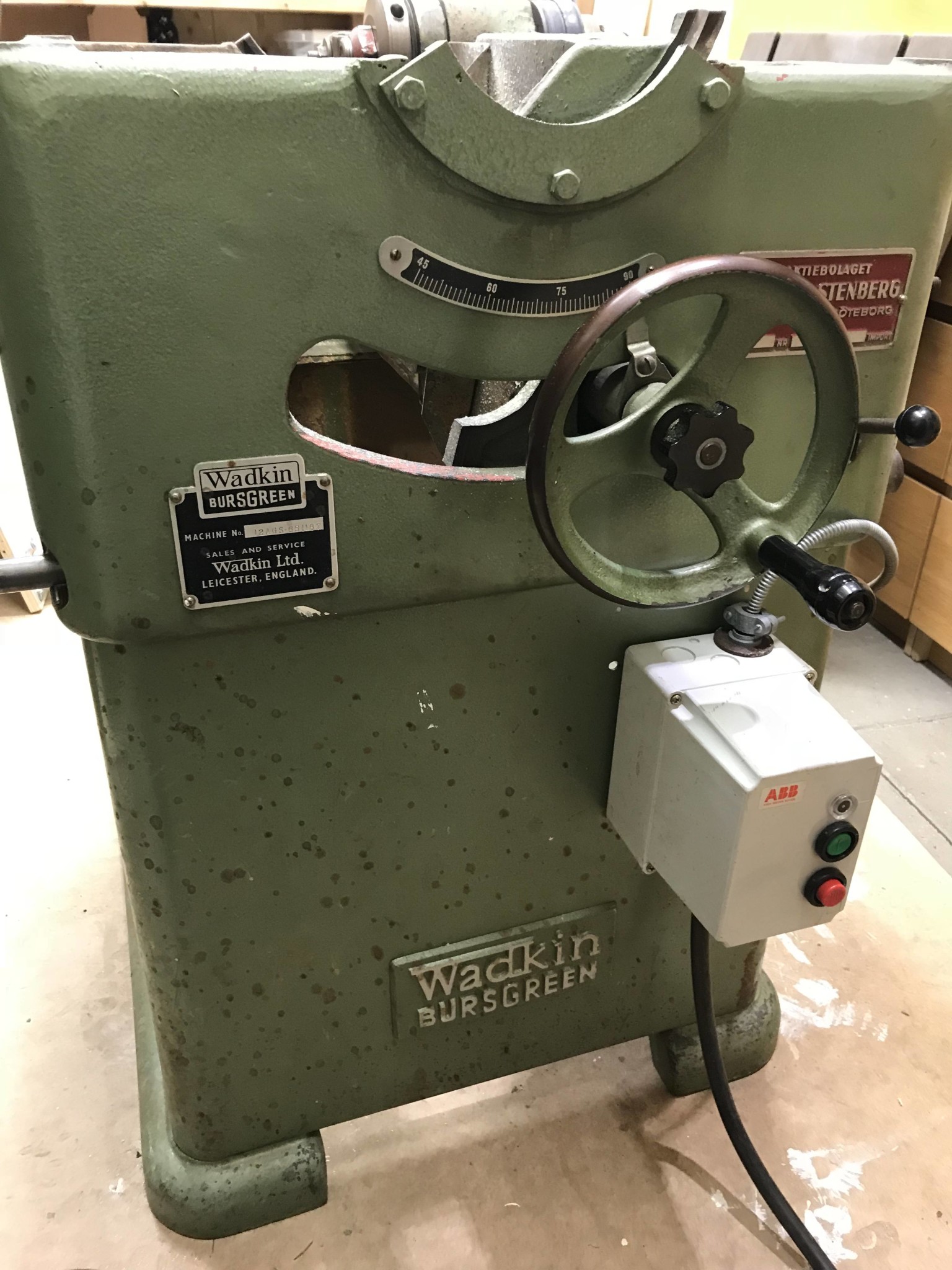

Startar en tråd här om renovering/uppfräschning av min nyinköpta Wadkin Bursgreen AGS 12, bordssåg.
Det kommer troligen bli en ganska utdragen process. Dels därför att jag tänker göra det noggrant men också därför att jag har ganska begränsat med tid att ägna åt projektet.
Sågen är relativt fräsch. Tillverkad 1965, med följande klyvkniv. Den tar 12" klinga som standard men mindre går naturligtvis också bra. Den är köpt från @Lambr1 här på forumet. Han hade redan tagit bort den värsta ytrosten från borden.

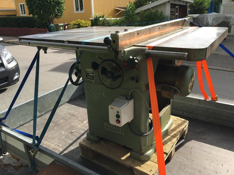

Den enda bild jag har från innan jag tog av borden är denna. Den har @Lambr1 tagit när han köpte sågen.
Efter en lång resa för att köpa sågen så står den nu inne i min snickarbod, med borden avmonterade och delarna för justerbordet bormonterade. Jag har inte plats för justerbordet så det kommer jag inte montera tillbaka (dock behålla tror jag). Jag var tvungen att ta av borden för att över huvud taget få in sågen genom dörren.

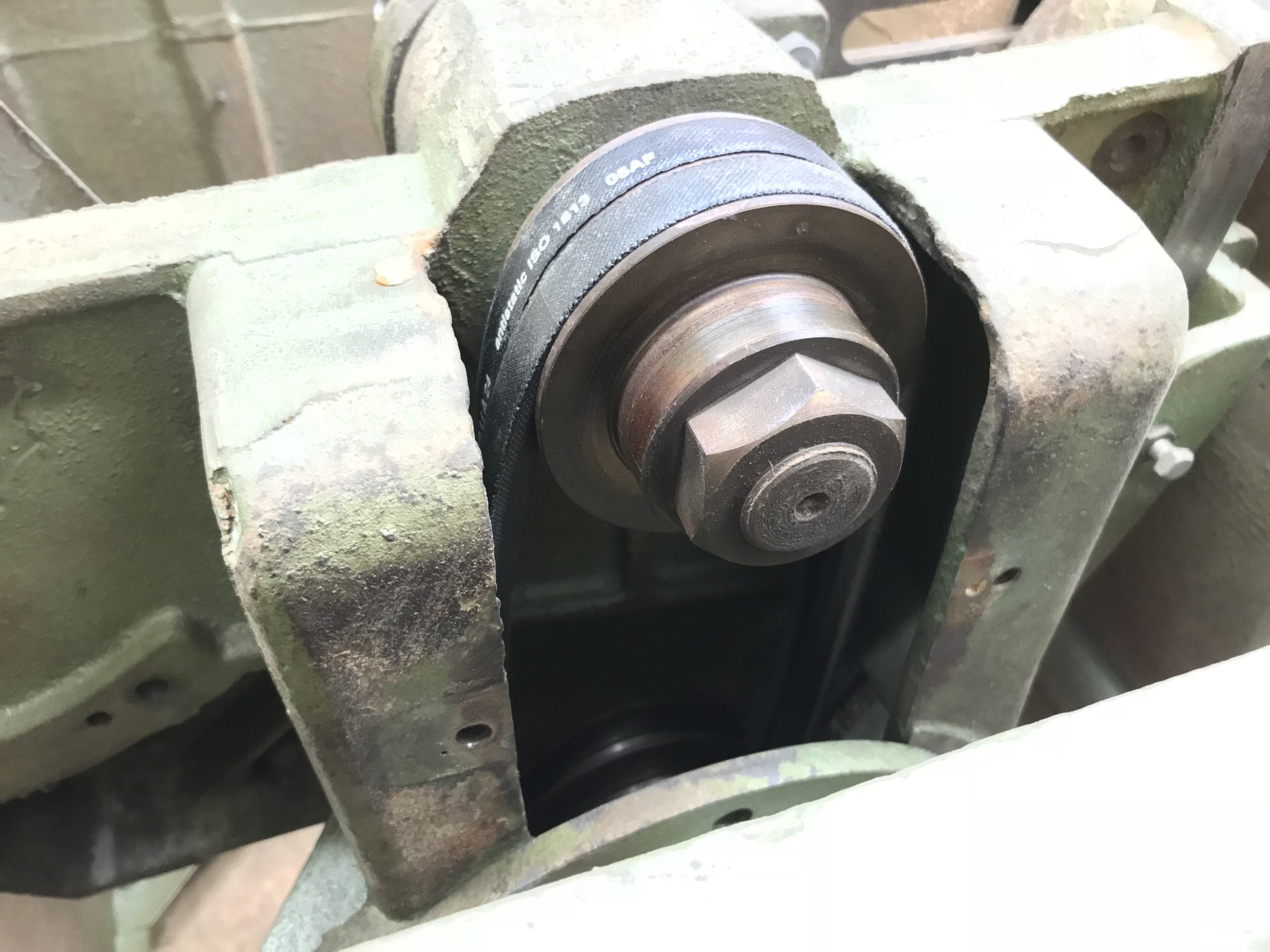

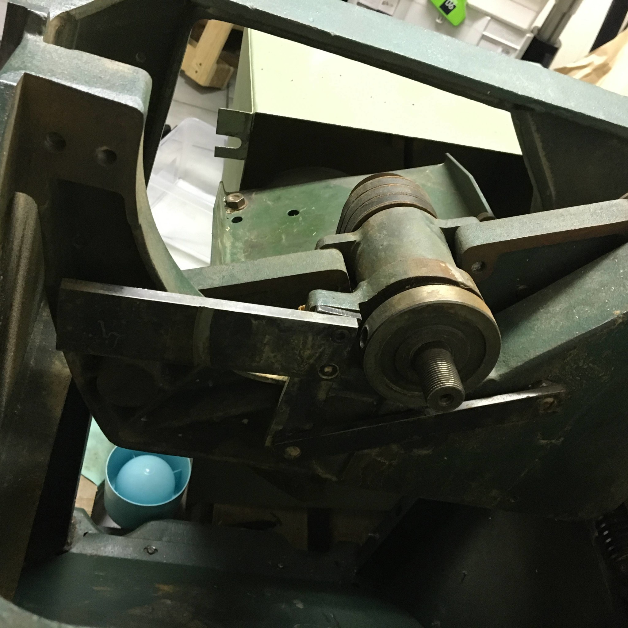

Har tänkt plocka ner sågen för att rengöra och måla. Hade även tänkt byta lager, men det kanske bara är onödigt. Finns inte tillstymmelse till vibrationer.

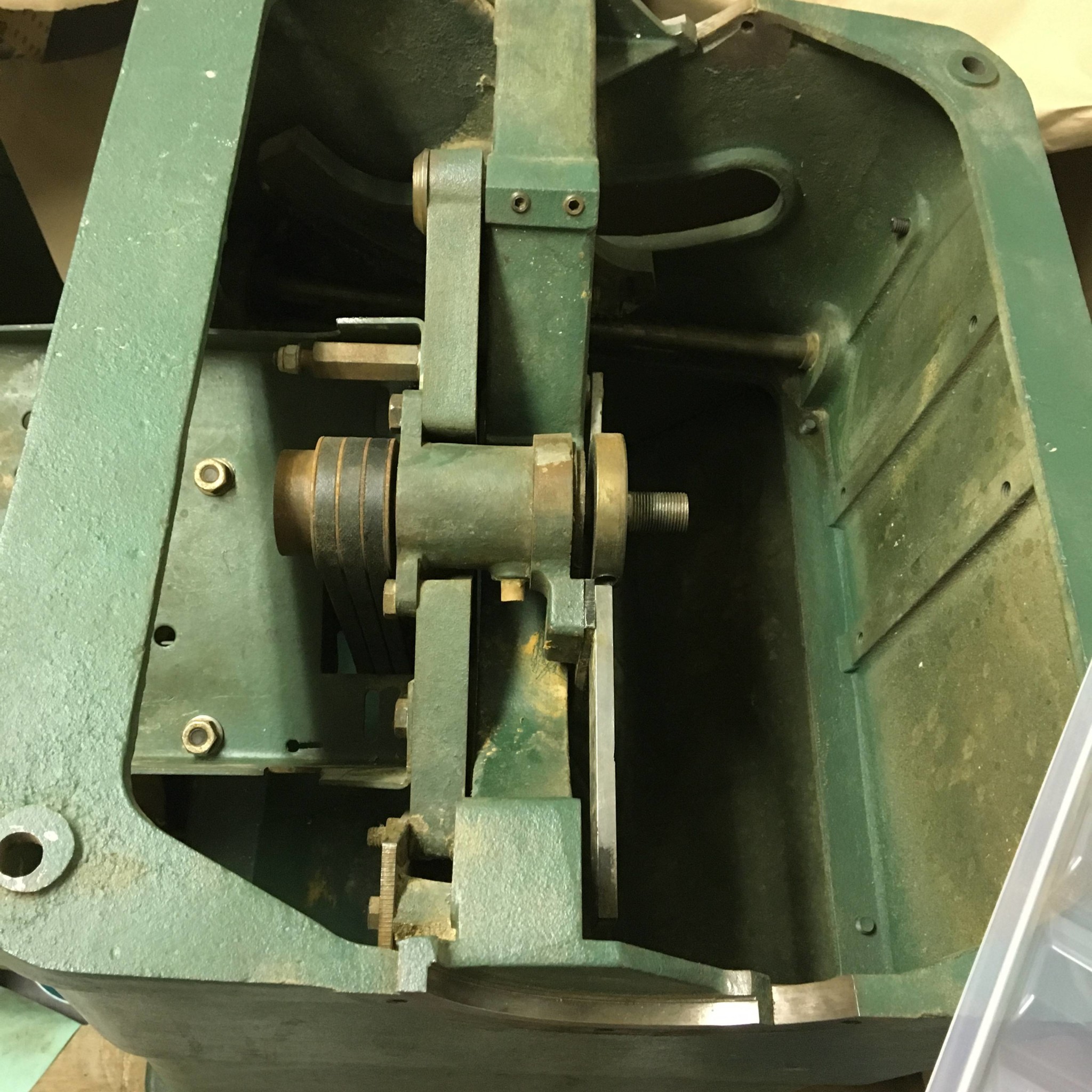

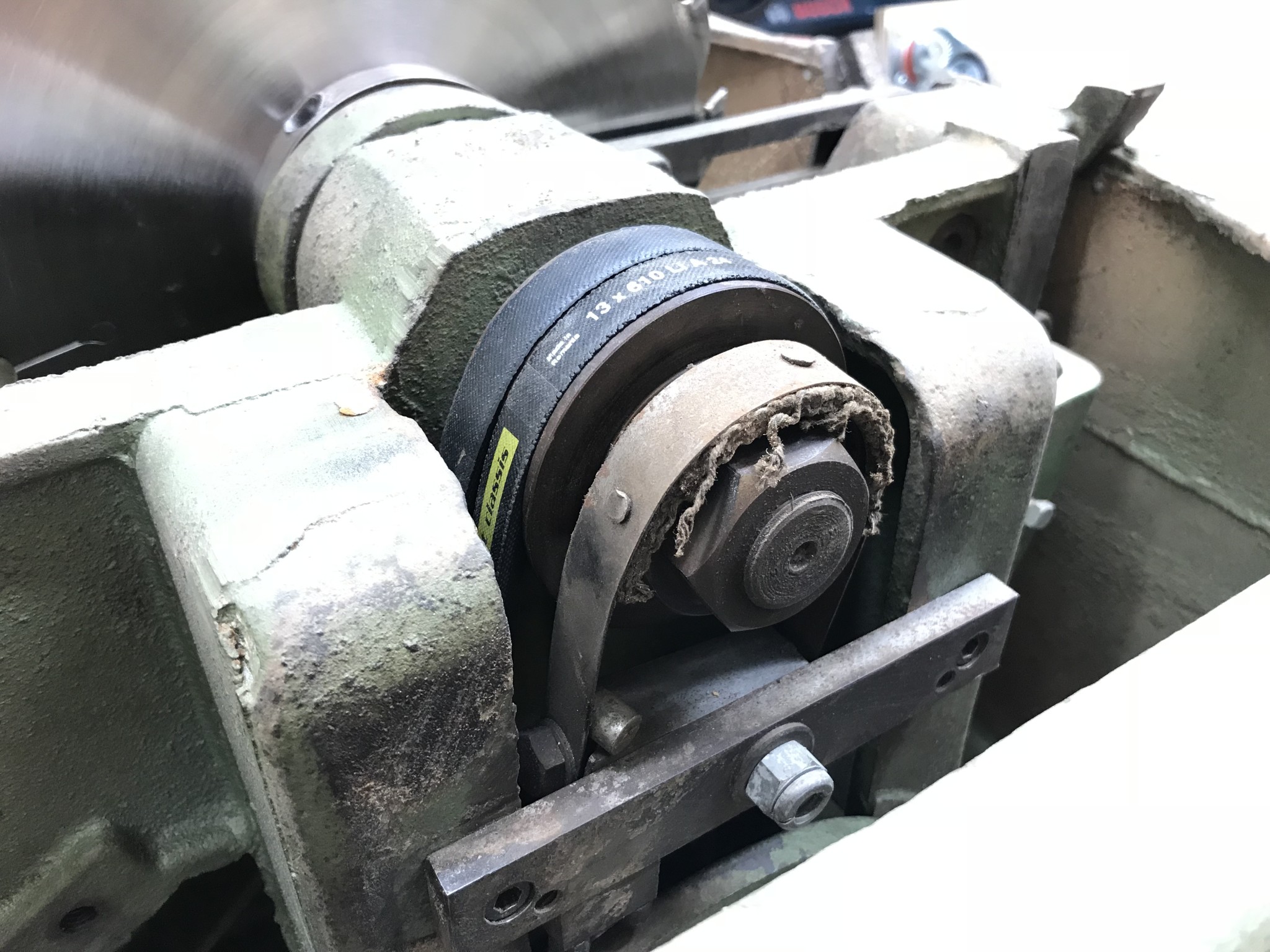

Funderar på om jag helt sonika ska plocka bort bromsen. Tycker den ser ganska ”dithackad” ut. Finns inga manueler som nämner något om broms och har inte sett några andra på nätet som har det. Kan det kanske varit något lagkrav bara i Sverige på den tiden? Det är trots allt hål för spaken rakt genom gjutjärnsstommen. Ska jag behålla den så måste jag byta bromsband.

Jag hade nog låtit lagerna va om det inte är några missljud eller glapp när du snurrar axeln för hand. Enklast att känna det är om remmarna är borta. Hade även mätt run-outen i "klumpen" bakom klingan, med remmarna på.
Drar du av lagerna från axeln måste du nog sätta dit nya, man kan inte undvika att dra i yttre lagerbanan och risken är stor att ett oglappigt lager blir glappigt av operationen.
Har mätt runouten redan. Det gjorde jag i Uppsala när jag hämtade sågen. Det var dåligt. Problemet var dock inte att axeln vobblade utan att de där hålen på ”klumpen” som ska användas för att hålla emot när man drar åt klingan var misshandlade. Det hade medfört att klumpen/flangen (svenskt ord, någon?) hade utbuktningar på nästan 2 tiondels mm. Runouten längst ut på klingan var ca 0,6mm!
Vi hjälptes åt och slipade ner flangen med sågen igång. Blev mycket bra. Nu är runout längst ute på 305mm klingan ca 8 hundradels mm! Ska se om jag kan mäta direkt mot flangen också, men det bör vara riktigt lågt nu.

Jag vill minnas att jag sett Wadkinsågar med broms i något utländskt forum men hittar inte tillbaka just nu. Jag har det på den av AGS10
rna som jag använt och jag tycker att det är en ganska praktisk detalj. Nytt bromsbandsmaterial finns nog här: http://bennetter.se/friction/index.html

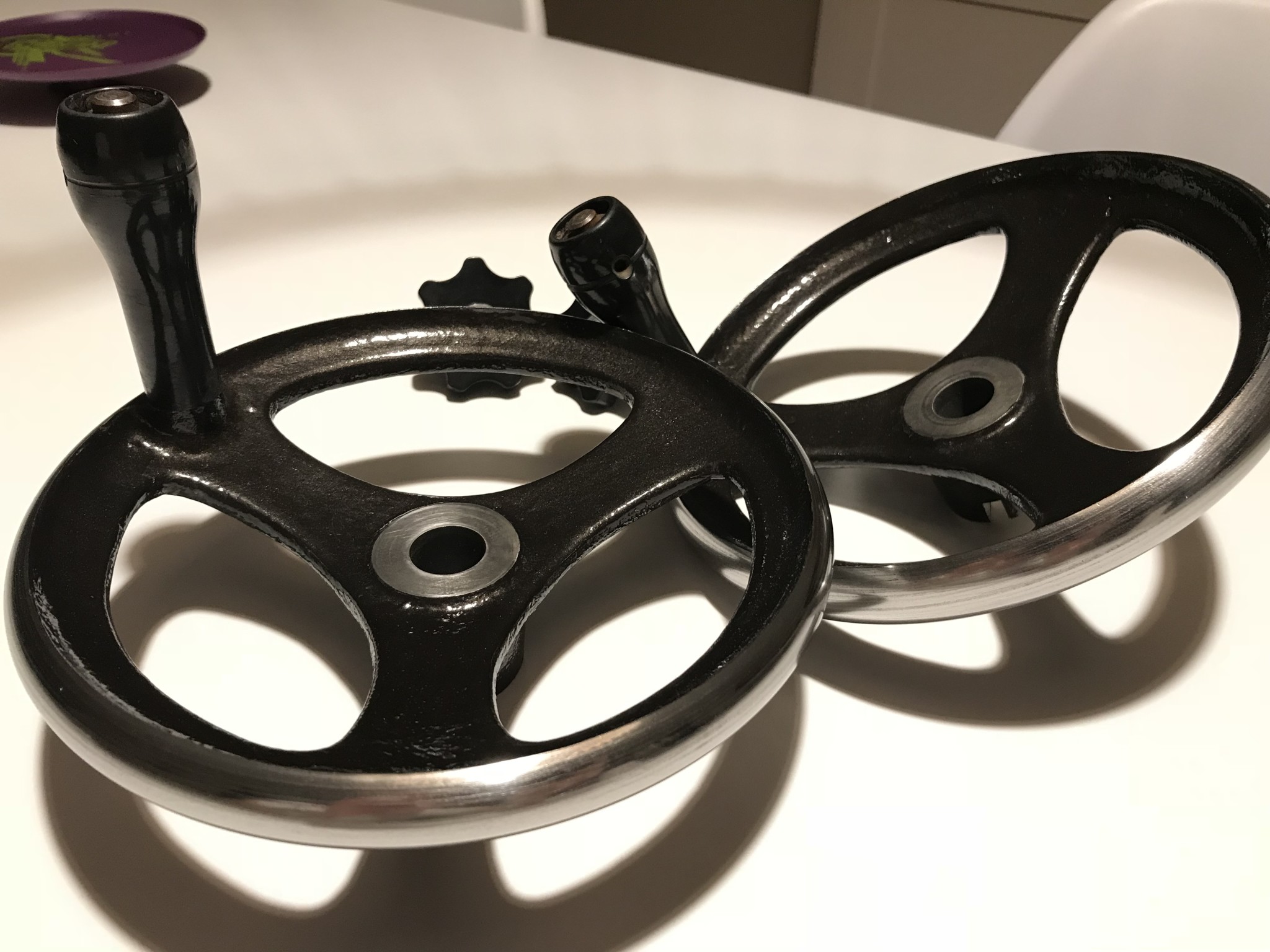

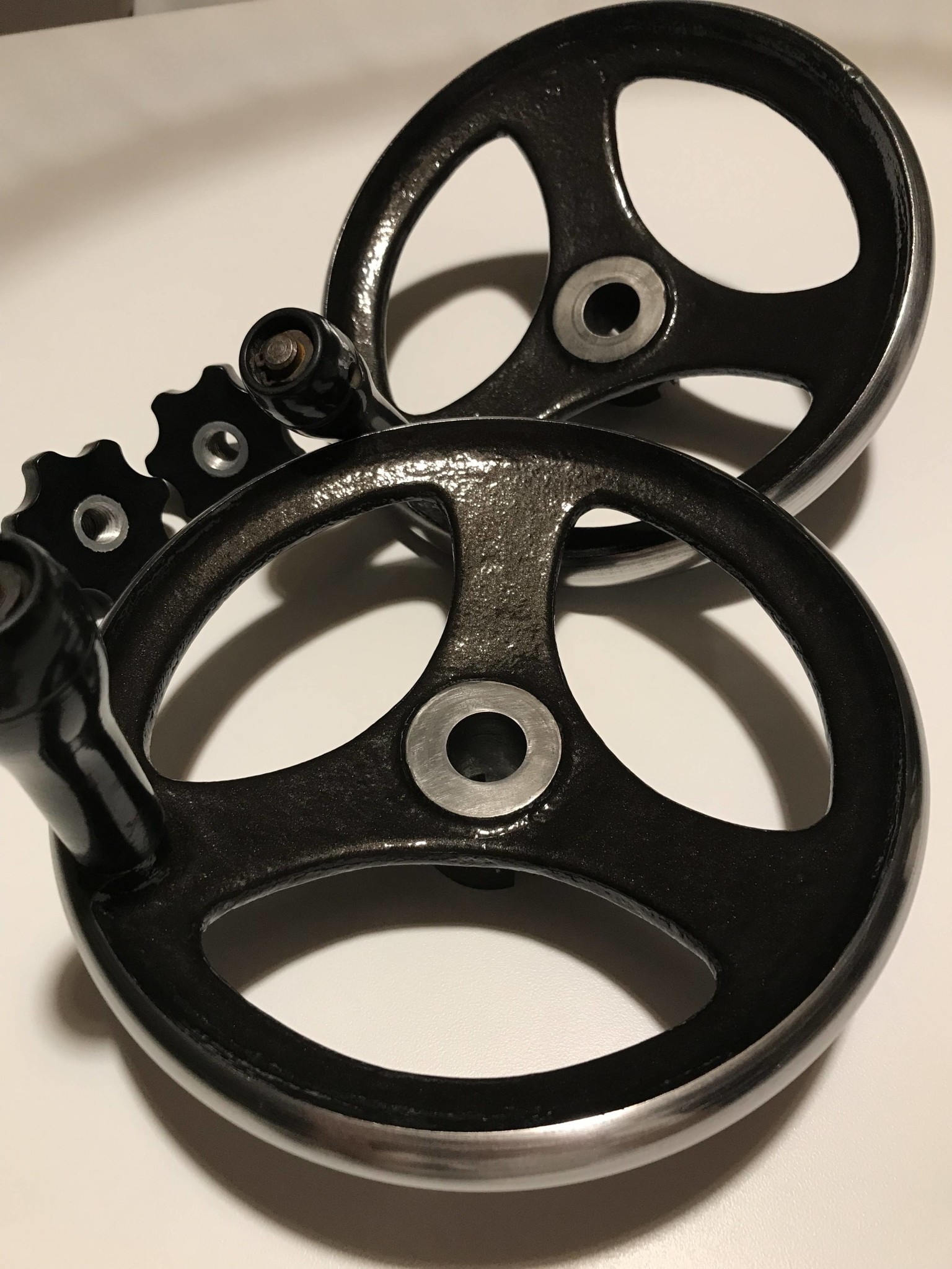

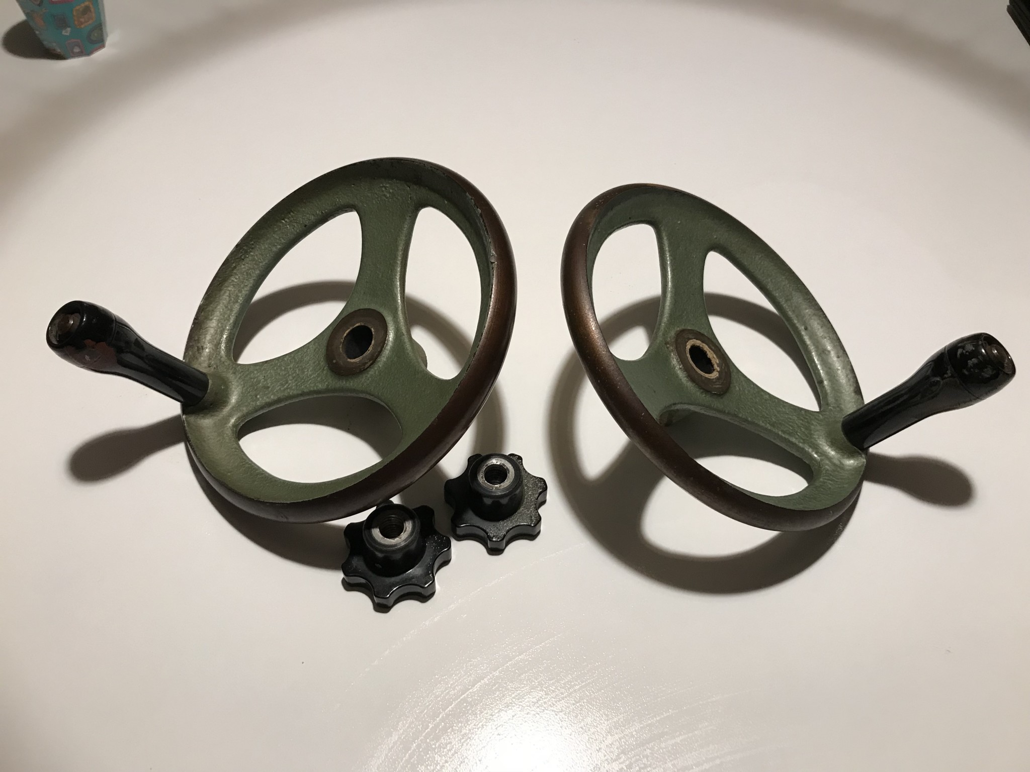

Inledde med att fixa vevhjulen! Det är verkligen rejäla saker. Gjutjärn och en diameter på nästan 20cm.
Dessa har jag nu slipat, målat och polerat!
Har bestämt mig för att sågen skall bli grön och utvalda detaljer skall bli svarta. Innanmätet får också bli svart.

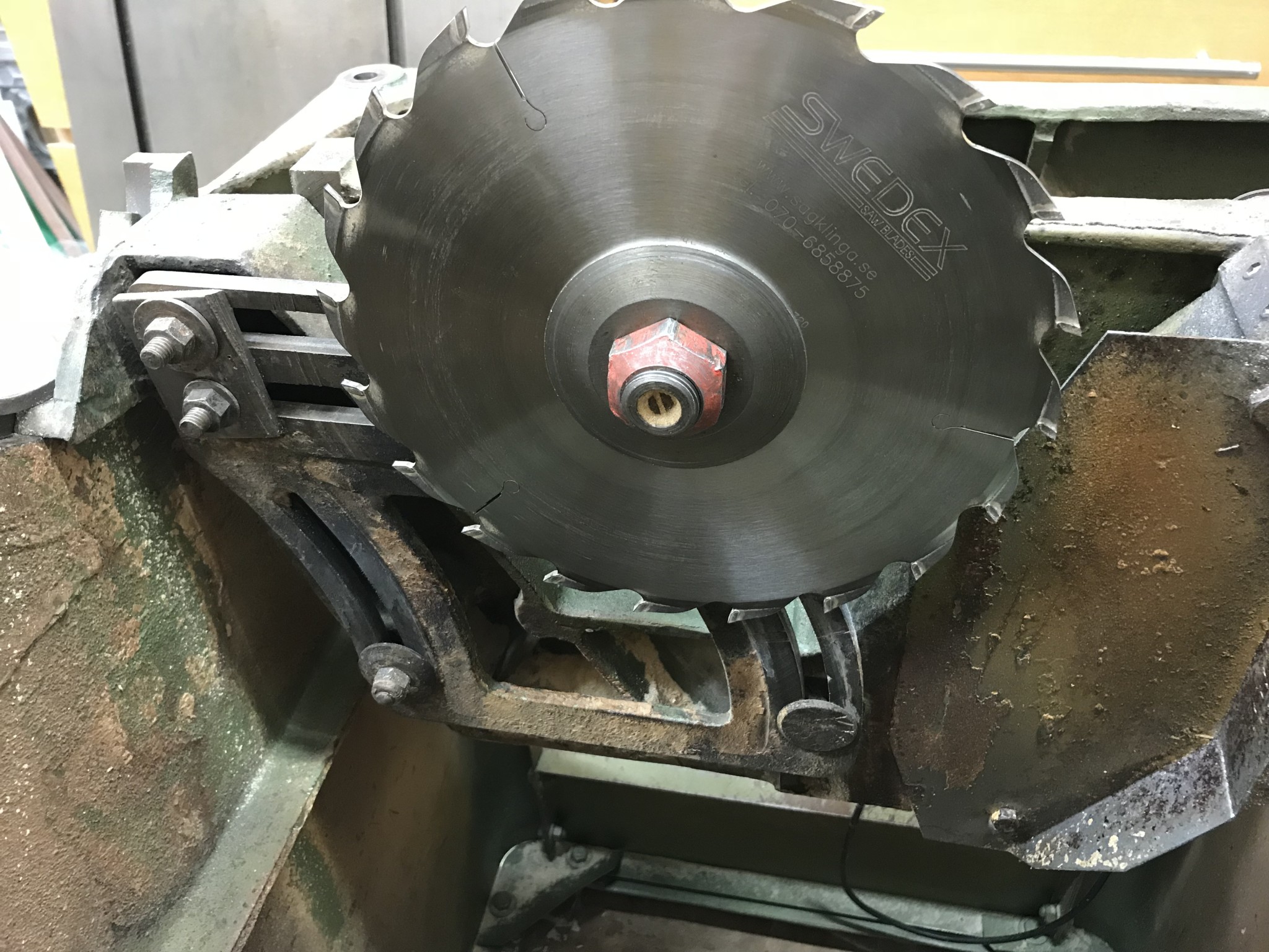

Har du några foton på där din klyvkniv fäster? Har inte riktigt förstått hur det ska gå till på min.

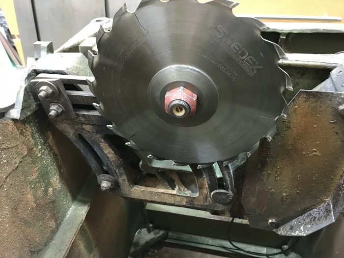

Klyvkniven ja! Tog lite bilder igår och denna är väl den som bäst visar det. Tyvärr utan klyvkniv monterad. Klyvkniven skruvas fast till vänster under de 2 muttrarna och brickorna. Mot den lite större rektangulära stålbiten. Denna del går att skjuta i djupled (som du ser) för att fungera med olika storlekar på blad. Just nu sitter den lagom för en 12" klinga men på bilden så sitter det en 10" klinga monterad.
Ofan!
Du kan inte se om det är likadant i din maskin? I så fall måste jag stoppa svetsningen. Jag såg ju inte att de var skadade förrän jag plockat ner hela maskin och det såg ut som en så uppenvar skada.
När det gäller klyvkniven så saknar jag hela den stora delen som är bakom/nedan från två muttrarna. Jag har dock en svart plattjärn som har ett par hål där du har muttrarna. Fick för mig att man på ngt sett kunde fästa klyvkniven där men jag vet inte om det är så.
