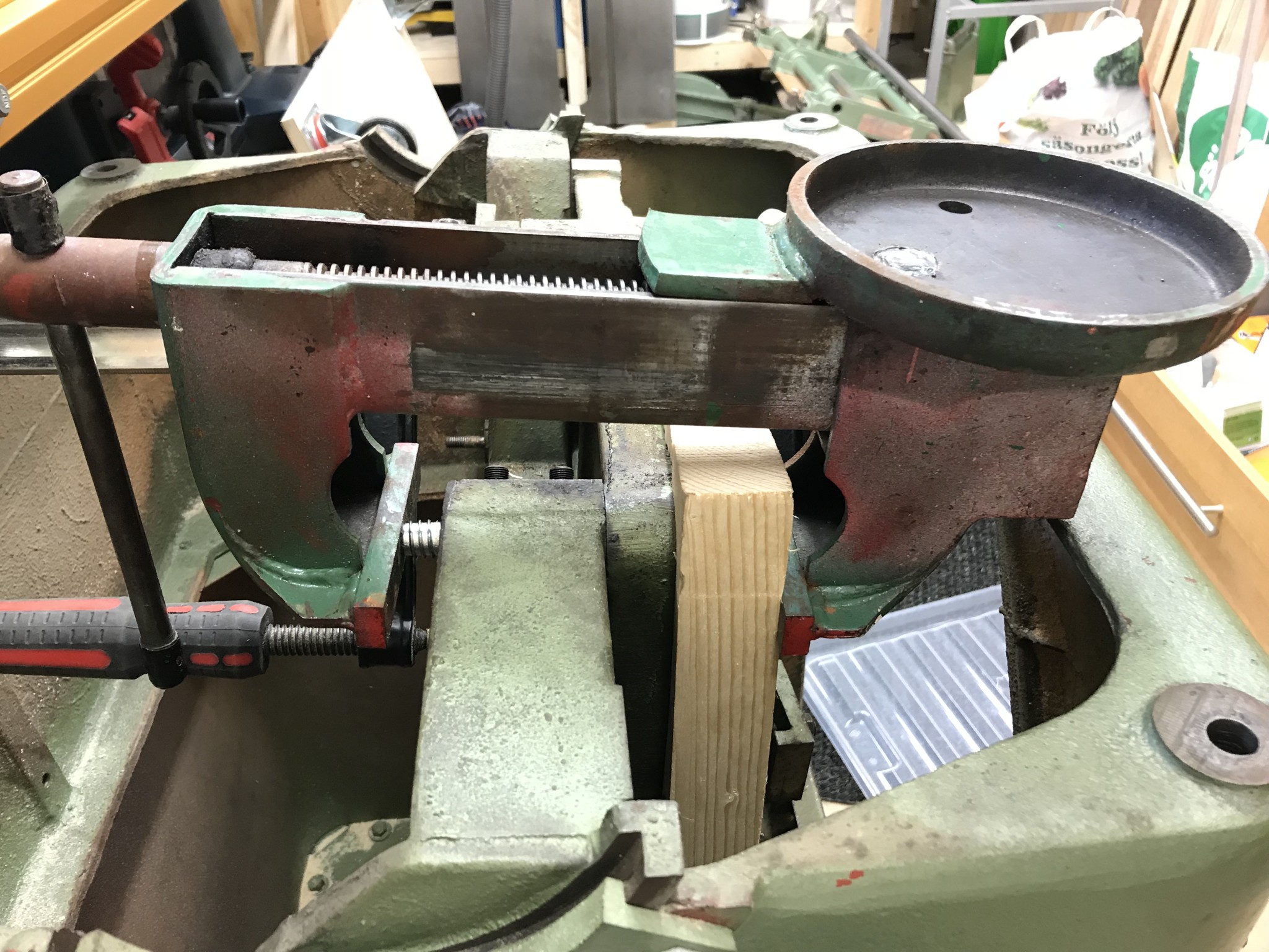

Går det att vrida sitter den ju inte fast:). Jag hade fortsatt med vridandet och försökt jucka lite på den samtidigt.
Det där är nog förresten en stor anledning till att den var trög i höj o sänken (som ju snurrar runt den axeln).
Nej, det är sant, fast sitter den inte, men ruskigt trögt går det. Det frestar extremt på låsskruvarna när jag vrider den dock. Blev rejäla märken i axeln där låsskruven satt inspänd.
Jag är rädd att böja "pinnen" om jag pressar hårdare. Svårt att veta om man pressar helt rakt, trots styrhål i trä.
Tänkte jag ska försöka pressa med den isatt i den andra delen, då kommer ju hålet hindra pinnen från att böjas.
Hur var den att ratta i höjdmekanismen när den var ihopsatt? Om du kör vridandet med handtag o kuggar på plats och även styranordningen i bakkant så får du ju en mer kontrollerad vridning runt axeln. Upp o ner upp o ner...osv...

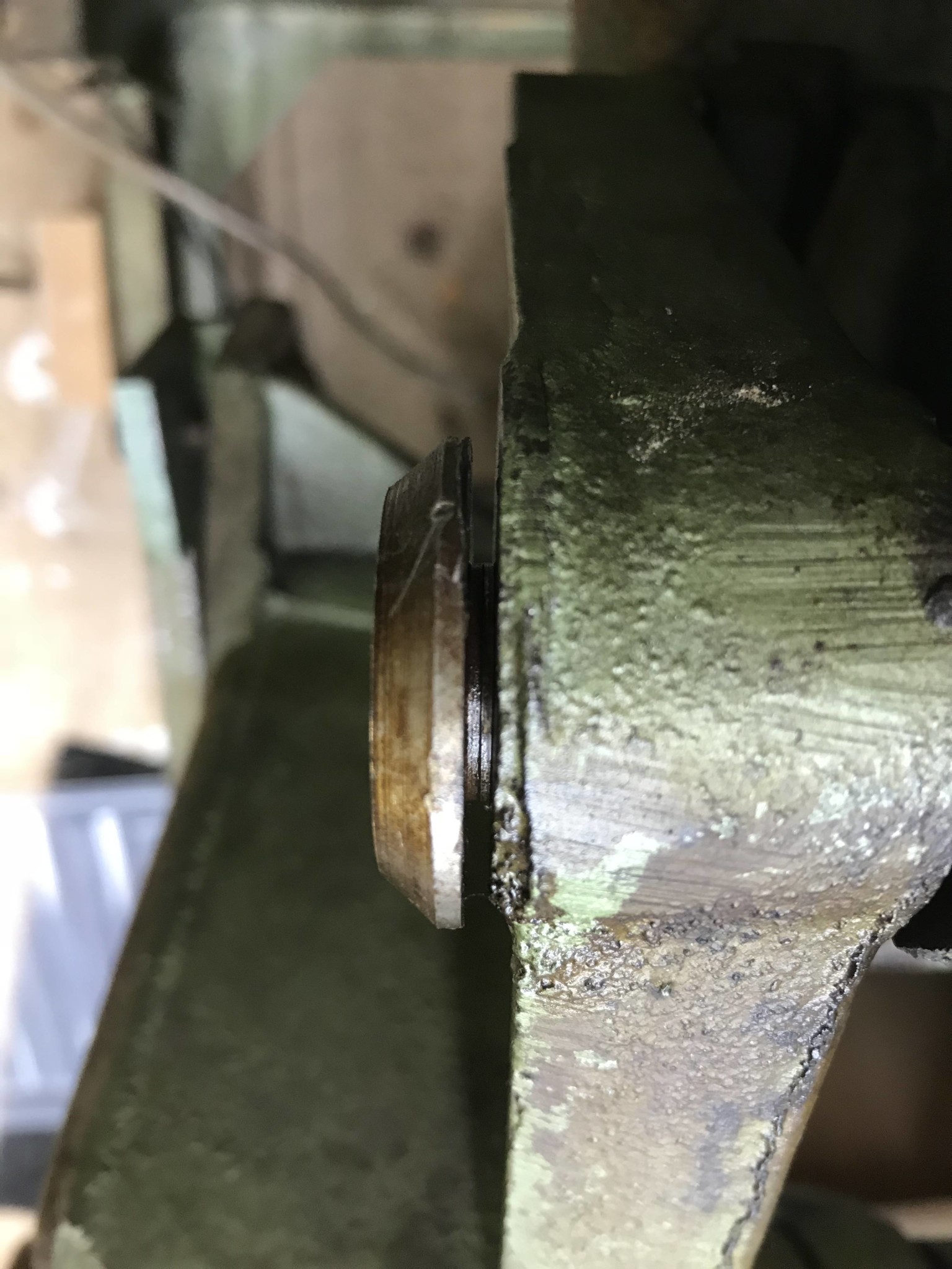

Ja, jag har gjort det. Den är så pass trög att den blir hängande när jag vänder riktning (någon mm glapp i kuggarna), det är ett antal kilo som ger ett rejält moment i pinnen.
Tycker inte det ger något direkt. Problemet är ju att jag inte kan vrida samtidigt som jag pressar eftersom jag måste ha låsskruvarna hårt åtspända när jag vrider och då går det ju heller inte pressa utåt.
Pressa var bara att glömma. Pressade så hårt att jag inte orkade dra runt skruvstädet mer. Hände absolut ingenting! Jo, käftarna på skruvstädet åt sig in en cm i träet.
Skruvstäd som pressar trästock, med synliga indragna märken från käftarna på träytan.

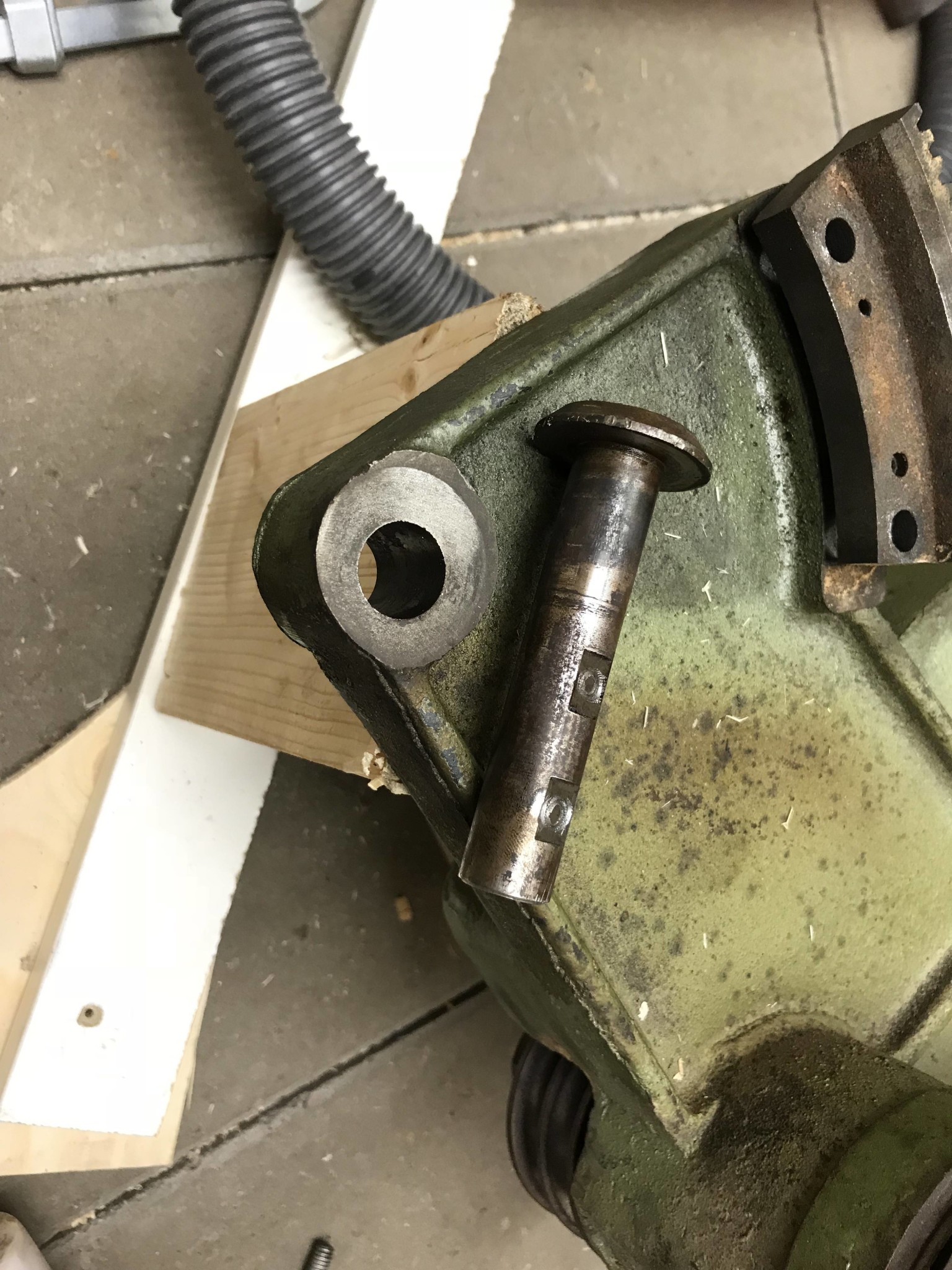

Jag började istället banka, vrida, smörja och banka mera. Efter enormt mycket bankande så hade jag fått ut den ca 2mm. Efter detta blev det lättare och till slut kom den ut!
Träbit pressad i skruvstäd med märken efter försök att dra ut den.
Skruvstäd som pressar en metallpinne in i trä, med märken på träet från käftarna.

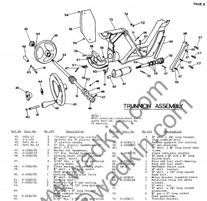

@Ola C, vet du om man behöver lossa på något mer för att få ur ”vaggan” ur sågbasen?
Har lossat på de två delarna ovanpå vaggan men får inte ut själva vaggan då axeln för klinghöjningen har en pigg på utsidan så jag får inte igenom den genom sågbasen utan att sänka ner vaggan och det går inte för mekanismen för klinglutningen förhindrar rörelse nedåt.
Måste jag lossa på kuggkransen för klinglutningen för att få ur vaggan?
Nä inga kuggar ska behöva skruvas av, den "klassiska" stoppskruven, nummer 59 i ags12 manualen måste lossas. Va nån på ukworkshop som missat den o börjat hamra o sabbat kuggarna. När 59an är lossad kan du dra ut 63an genom hålet i fronten och sen lyfta ut resten inifrån.

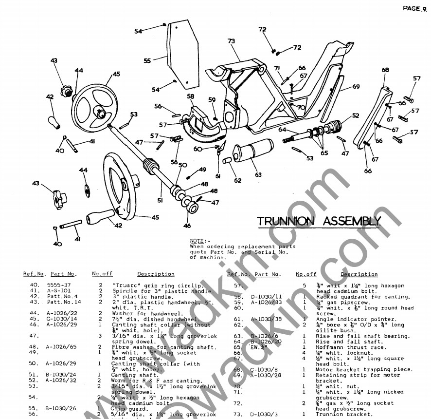

@Ola C, Vet du hur man får loss axeln för klinglutningen? Det verkar som att jag måste få loss 47 på utsidan för att kunna dra ut axeln åt andra hållet? 47 är en så kallad "spring dowel", verkar väldigt svår att slå loss.
Egentligen skulle axeln kunna sitta kvar, men jag vill montera bort bromsmekanismen som sitter runt denna axel.
Exploded view diagram of a trunnion assembly highlighting part 47, a spring dowel, in a disassembly context.
Hmm. Vill minnas att här var enda stället jag var tvungen att hamra och det ganska hårt. 47an är väl vad som på svenska kallas rörsprint och dom kan sitta som f_n. Men vad jag minns bankade jag i axiell led, om man bortser från rörsprinten alltså.
Kan kolla på min såg ikväll för att försöka fräscha upp minnet hur jag fick ut axeln.
Nu har jag kollat. Det sitter en bussning i chassit på både höger o vänster sida. Dessa plockade jag inte bort (dom kan nog va svårdemonterade). Med bussningarna på plats hjälper det bara delvis att plocka bort 46 och 47. Kuggarna + detalj 50 hindrar axeln från att komma ut genom hålet på vänster sida. Jag har för mig jag plockade bort 46 och 47 och sen banka från höger så kuggar + 50 åkte av. Ganska mekigt att få på kuggarna på axeln sen.
Jag hade inte gett mig på detta om jag gjort om sågrenoveringen.
Edit. Sitter bromsen höger eller vänster om kuggen? 50 har jag för mig va hyfsat lätt att få bort så sitter bromsen höger om kuggen är det en ok operation.

Bromsen sitter höger om kuggen (sett framifrån sågen). Jag fattar nog inte helt hur det hänger ihop dock, axeln måste ju träs åt vänster och alltså komma igenom högra hålet i chassit, då måste väl både 50 samt bussning tas bort?
