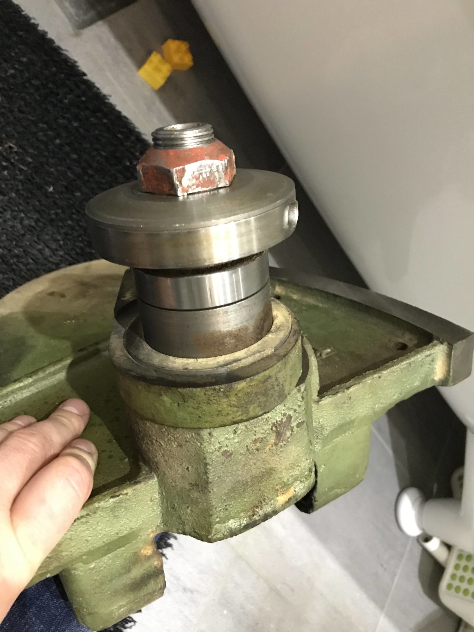

Skam den som ger sig. Till slut kom den om än sjukt segt! Undrar bara hur jag någonsin ska kunna få på den igen?
Går ju bättre o bättre det här.:). Den satt nog mest fast för att den inte varit av på 50 år. Jag brukar dra på min med tving o träkloss med hål, fixar den operationen utan att ta av toppen.
Edit. Om du lossar o tar bort skruven som håller axeldistansen (sitter radiellt in mot axeln) ska det nu bara vara att knuffa/knacka ut axelpaketet (axel + distans +lager) mot hållet där klingan sitter.
Haha, knuffa o knacka! Jo jag tackar.
Banka med all kraft med gummiklubba så kom den kanske en tiondels mm varje slag.

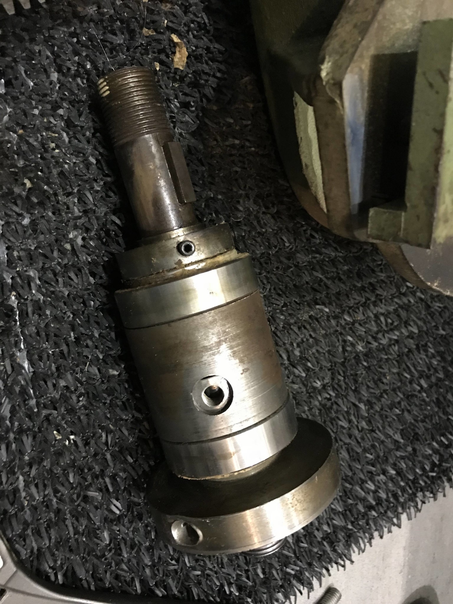

Men till slut så!
Demonterad del av maskineri, en axel med gänga och flänsar, ligger på en mörk industrimatta.
Se det positivt, det ser ut som det var distansen som satt snarare än lagerna så lagerytorna borde va fina.
Lite kuriosa o framtida info. När man ska linjera klyvkniven så lossar man distansskruven litegrann o knackar hela paketet axiellt tills man är i linje med kniven och spänner sen distansen som i sin tur spänner hela axeln axiellt. Rätt smart lösning.
Jo, det där visste jag faktiskt. Men jag undrar ändå vad du har av remskivorna för ”stup i kvarten”. Jag trodde i min enfald att jag fixar det nu sen behöver jag inte brottas med detta mer, någonsin.
Distansen gick att snurra när den var halvvägs ute så det var inte den som satt fast.
En annan fråga. När jag ska dra av lagrena. Kan jag dra av båda lagren, distansen och låsringen (den sitter också fast) samtidigt? Verkar gå att få in lageravdragaren där.

Det finns två sätt att få av lagerna.
1. Sätt tillbaka axelpaketet i huset o spänn distansskruven och plocka bort (eller iaf lossa) tjocka låsringen utanför lagret på remsidan. Bankar du nu på axeln så driver distansen (som sitter fast) av lagret på remsidan. Vet inte om denna metod är att rekommendera men jag gjorde så innan jag fatta hur det hängde ihop. Inre lagret dras med avdragaren.
2. Dra av båda lagerna i ett tag med avdragaren. Det finns inget att greppa om på remlagret (distansen är i vägen) så du måste dra båda på samma gång.

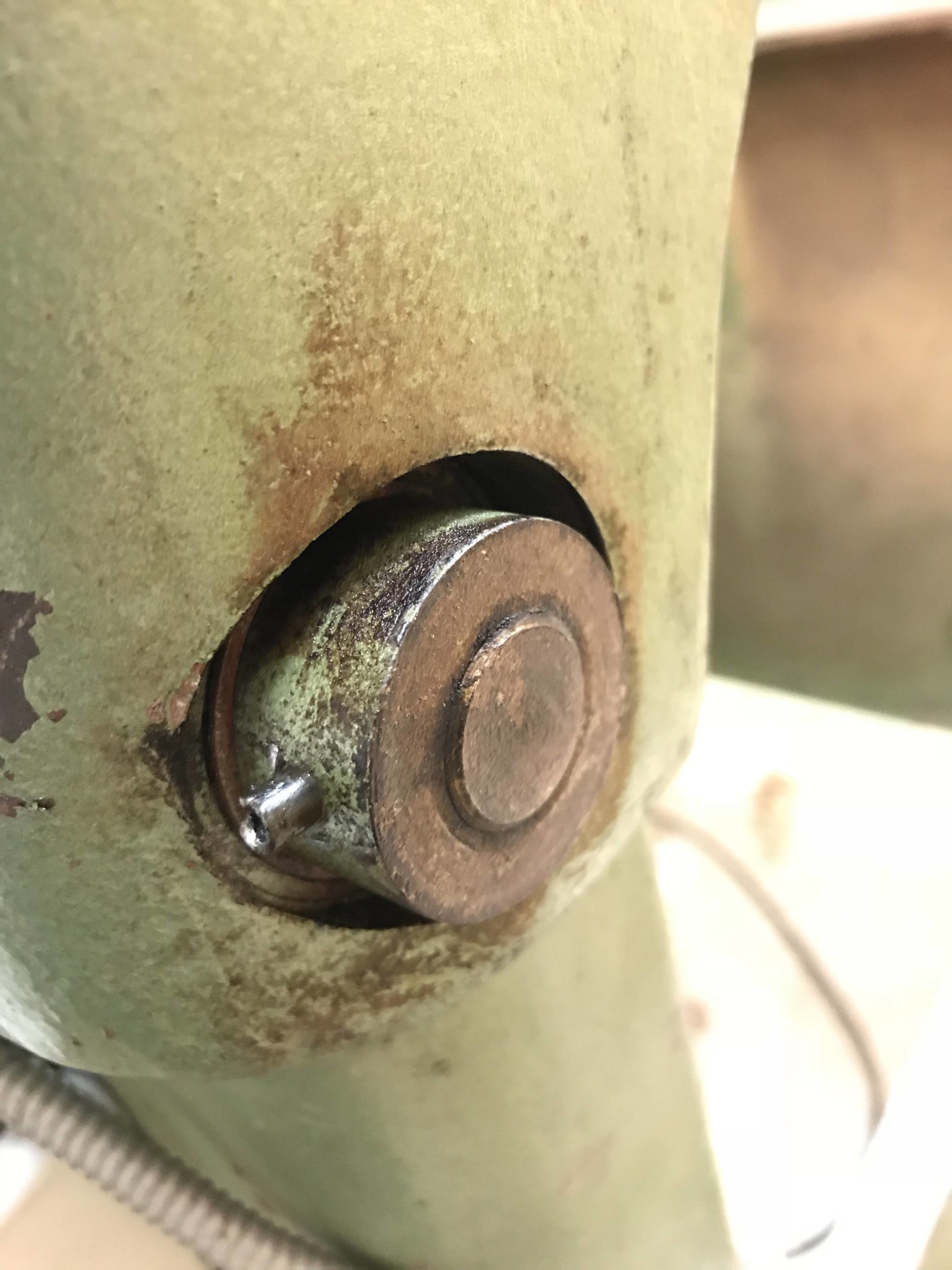

Den där 47:an, sprinten alltså. Jag kan knacka ut den, men eftersom det sitter som det sitter så kan jag bara knacka ut 3-4mm innan det tar stopp. Jag lyckas verkligen inte dra ut den från andra hållet med de där 3-4mm:arna. Sitter stenhårt. Enda sättet jag kommer på att lösa det är att såga av skiten, knacka 3-4mm till osv. Får ju ersätta den sen i så fall, men det borde väl gå att hitta en 3/16" sådan, på ebay kanske?

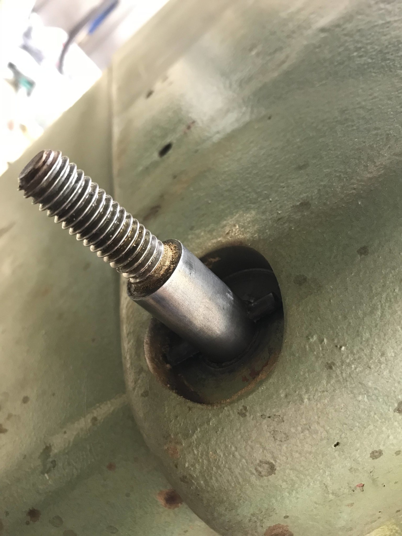

Jag fattar inte riktigt. Vad tar det stopp mot, chassit? Sprinten på rattsidan sitter besvärligt map chassit men på icke rattsidan finns det väl plats att banka ut den?
Nej, det finns bara plats på en sida men den går ju rotera. Man kommer inte åt att knacka ur mer än 3-4mm sen tar chassit i. Du borde stött på samma problem?
Bult och mutter i chassi med begränsat utrymme för att knacka eller rotera.
Edit: På bilden ovan har jag alltså knackat ut den så långt det går och sen roterat axeln 180 grader. Man kommer inte åt att vare sig knacka eller knipa annat än i ett väldigt begränsat område.

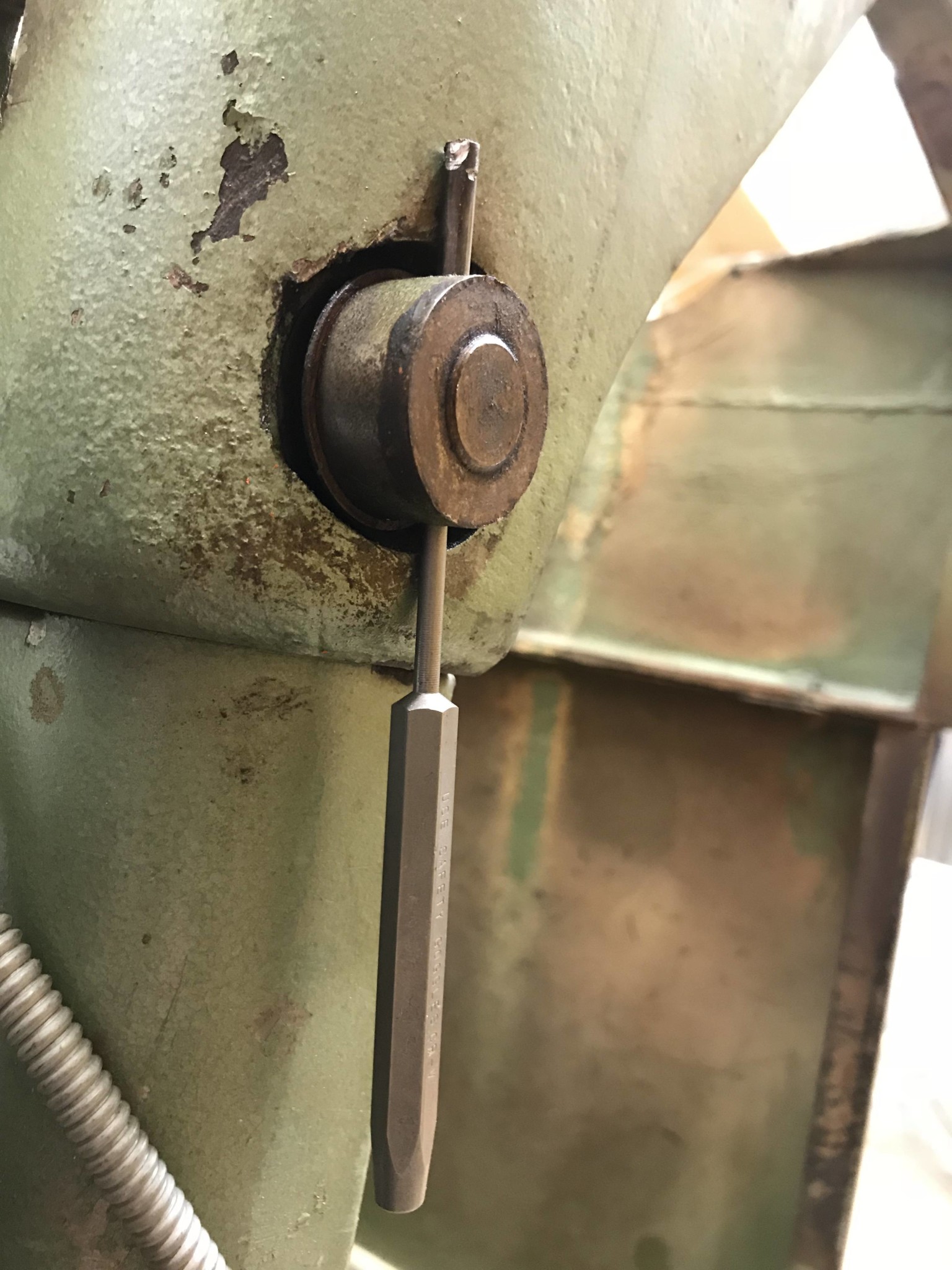

Ja det borde jag.... när jag snabbkollade min såg häromdagen såg det tajt ut på rattsidan o tänkte jag måste börjat med den sidan du är på fast jag har ett svagt minne av att jag började med sprinten på rattsidan och aldrig tog ur den andra. Jag är i alla fall 100 på att jag inte sågat av någon sprint och inte heller dragit ut någon.
Edit. Om du lossar 50 så får du väl lite mer att leka med? Då kan du banka axeln åt "ditt håll" tills sprinten på rattsidan tar i chassit. Vet dock inte om det räcker för att få frigång.
Edit 2. kan du posta en bild på rattsidan?
Ja, med axeln bankad så långt åt höger det gick utan att ta bort sprinten på rattsidan så fick jag precis marginal att slå ur sprinten, men det var verkligen precis på gränsen att det gick!
Enaxlad bult insatt i en metallyta med närgränsen för att avlägsna en sprint synlig.
Axel och sprint i maskin med verktyg placerat för borttagning, marginalen är tight.
Nu ska jag bara få bort 50:an så jag kan ta av bromsdelen!
Axel bankad till höger med synlig sprint och verktyg, redo för demontering av bromsdelen.

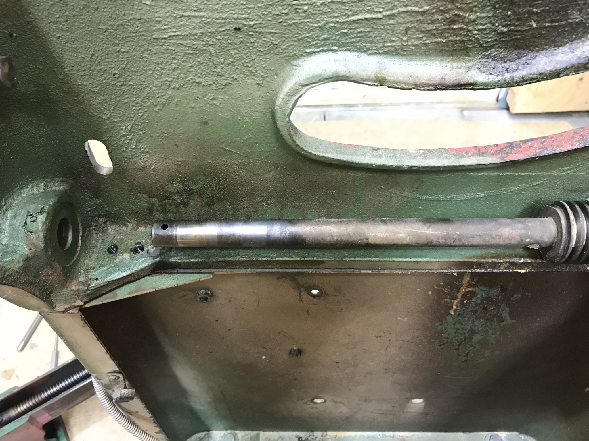

Nu var det ordnat och hela bromsen bortmonterad! Struntar i att ta ut hela tiltaxeln. Finns ingen anledning och verkar svårt att få av kuggdrevet.
Bortmonterad bromsdel och tiltaxel på en maskin, synligt kuggdrev ej i bild.
Sådärja:). Tycker du gör rätt som stannar där.

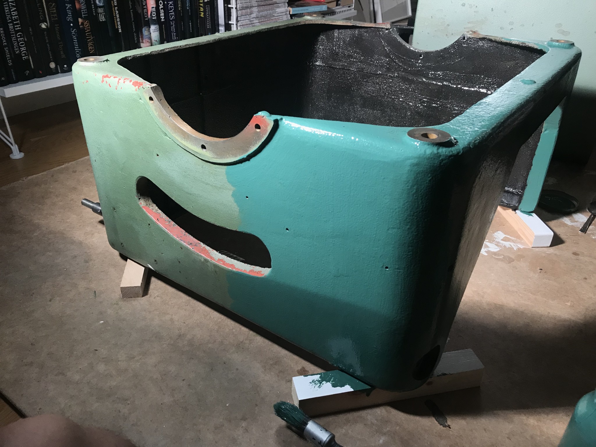

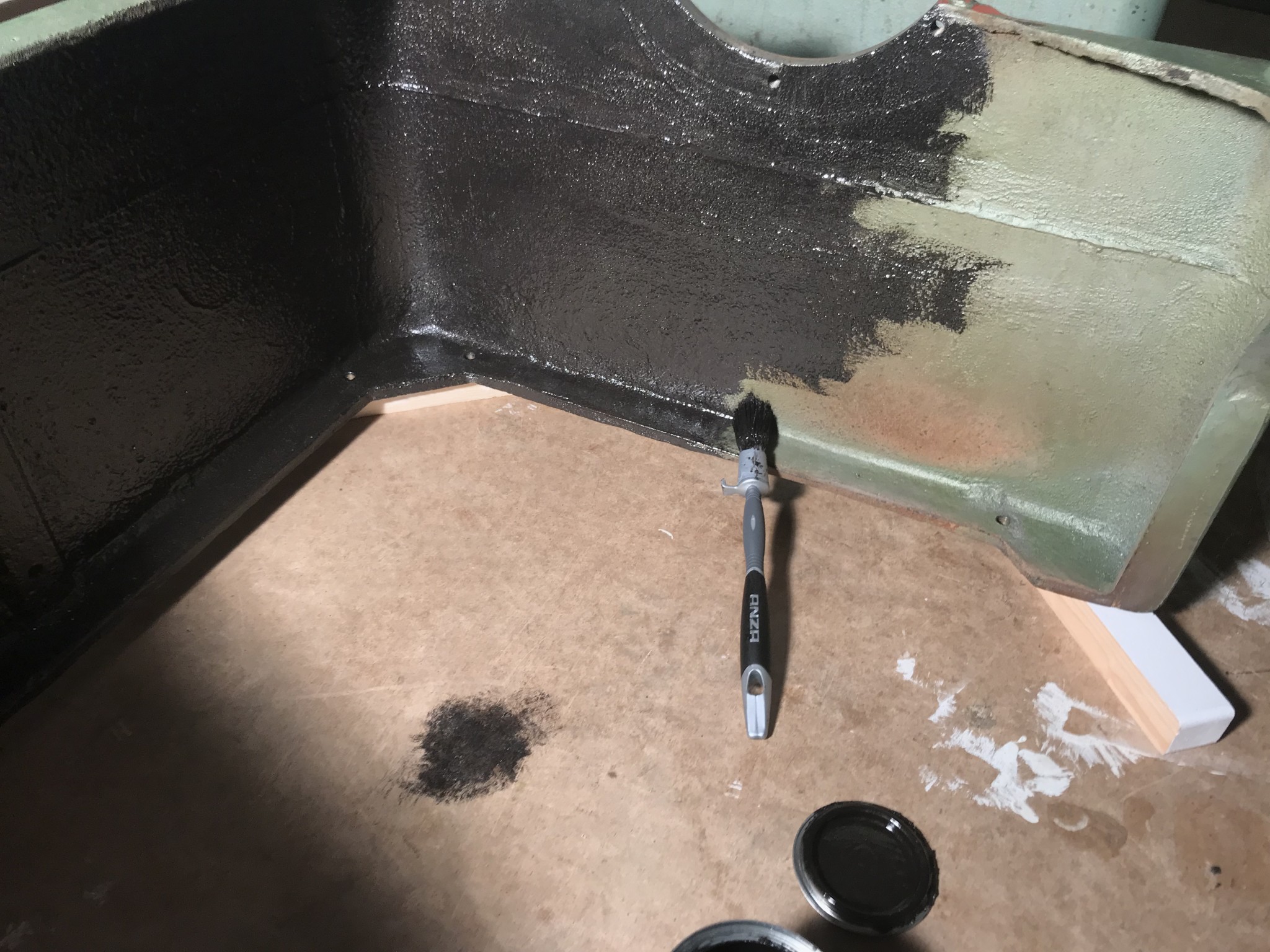

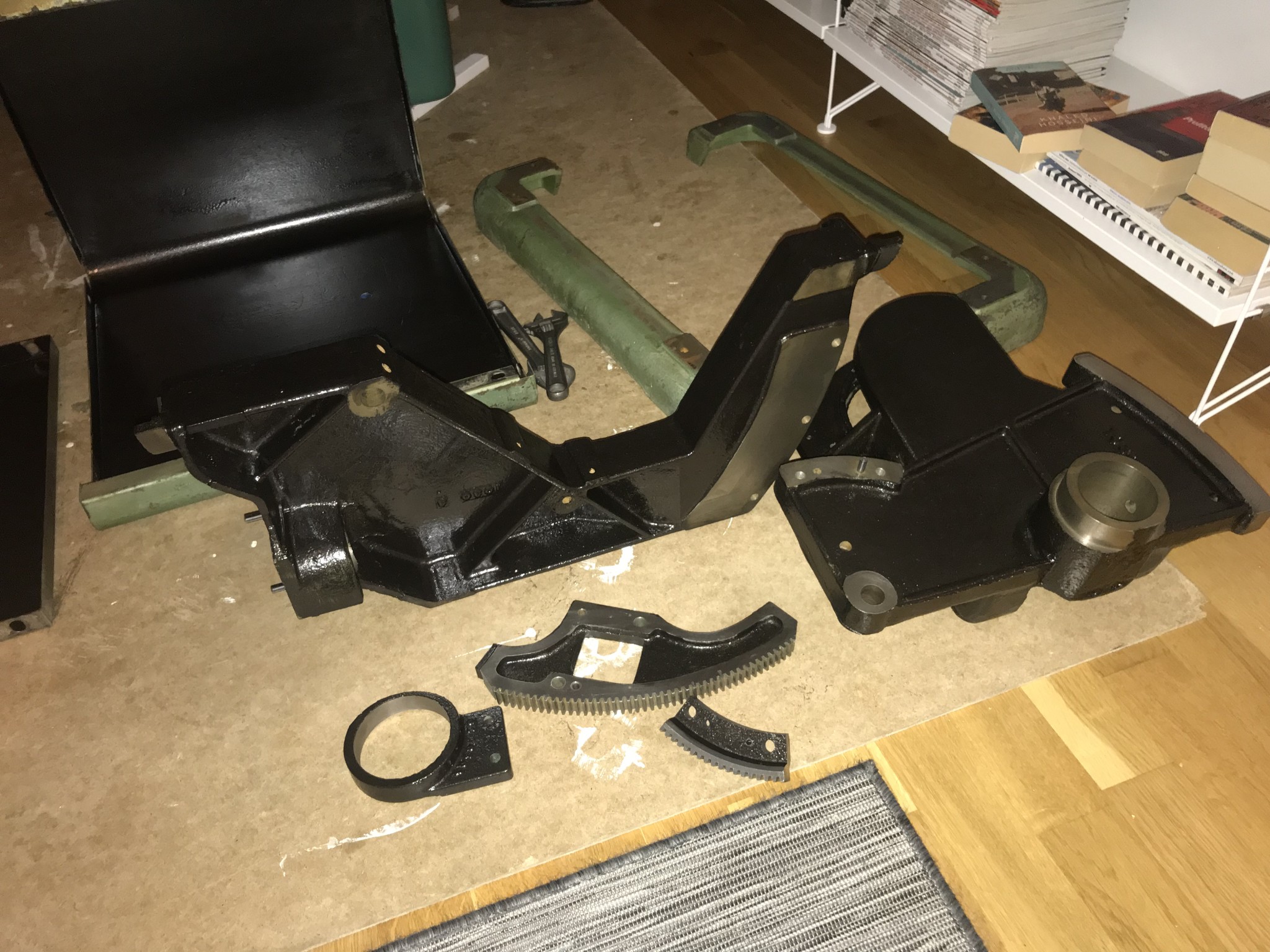

Sågen nu helt nedmonterad. Enda som inte är totalt isärplockat är tiltaxeln ovan. O så motorn då.

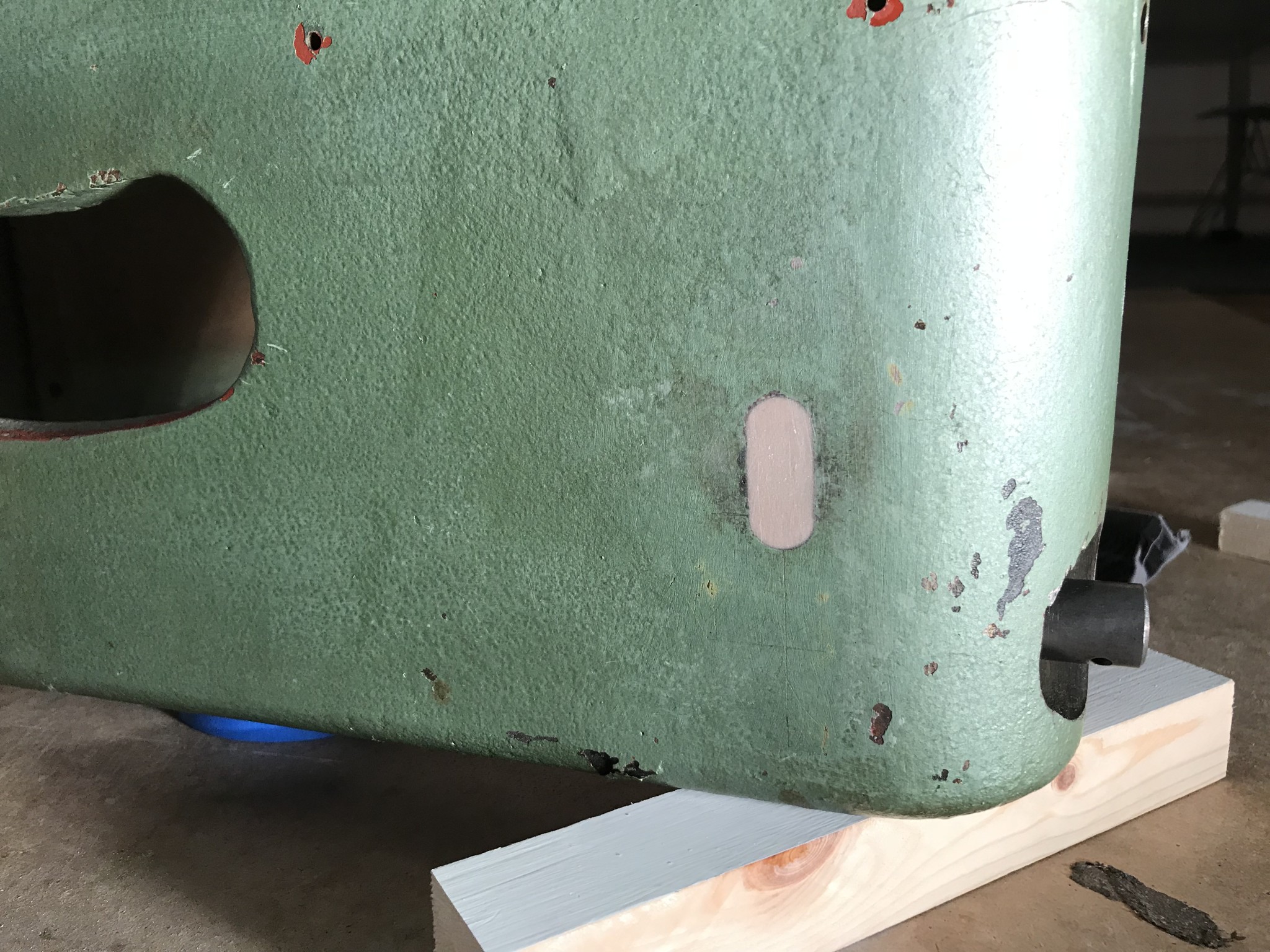

Hela chassit högtryckstvättat, avfettat och skurat noggrannt med grön scotch brite!
Spacklade igen bromsspaks-hålet.
Nedmonterat sågchassi målat grönt, spacklade hål syns, högtryckstvättat och slipat.
Nedmonterat sågchassi målat i grönt med igenlagt hål och synliga skruvar, på träklossar.
Sågen färdigmålad 2 lager på insidan och utsidan är påbörjad!
Nedmonterade delar av en såg, målade i svart, med tiltaxeln kvar, på ett golv inomhus.
Nedmonterad sågdel målad med två lager, grön och svart färg, pensel och burk syns.
Nygrön målad sågchassi med avfettning och högtryckstvätt, tiltaxeln ej isärplockad.
Vad tycks om den gröna färgen? Jag är färgblind men ser ju att det är rätt långt från originalet. Tycker dock spontant det ser rätt OK ut? Får se i dagsljus imorgon!
