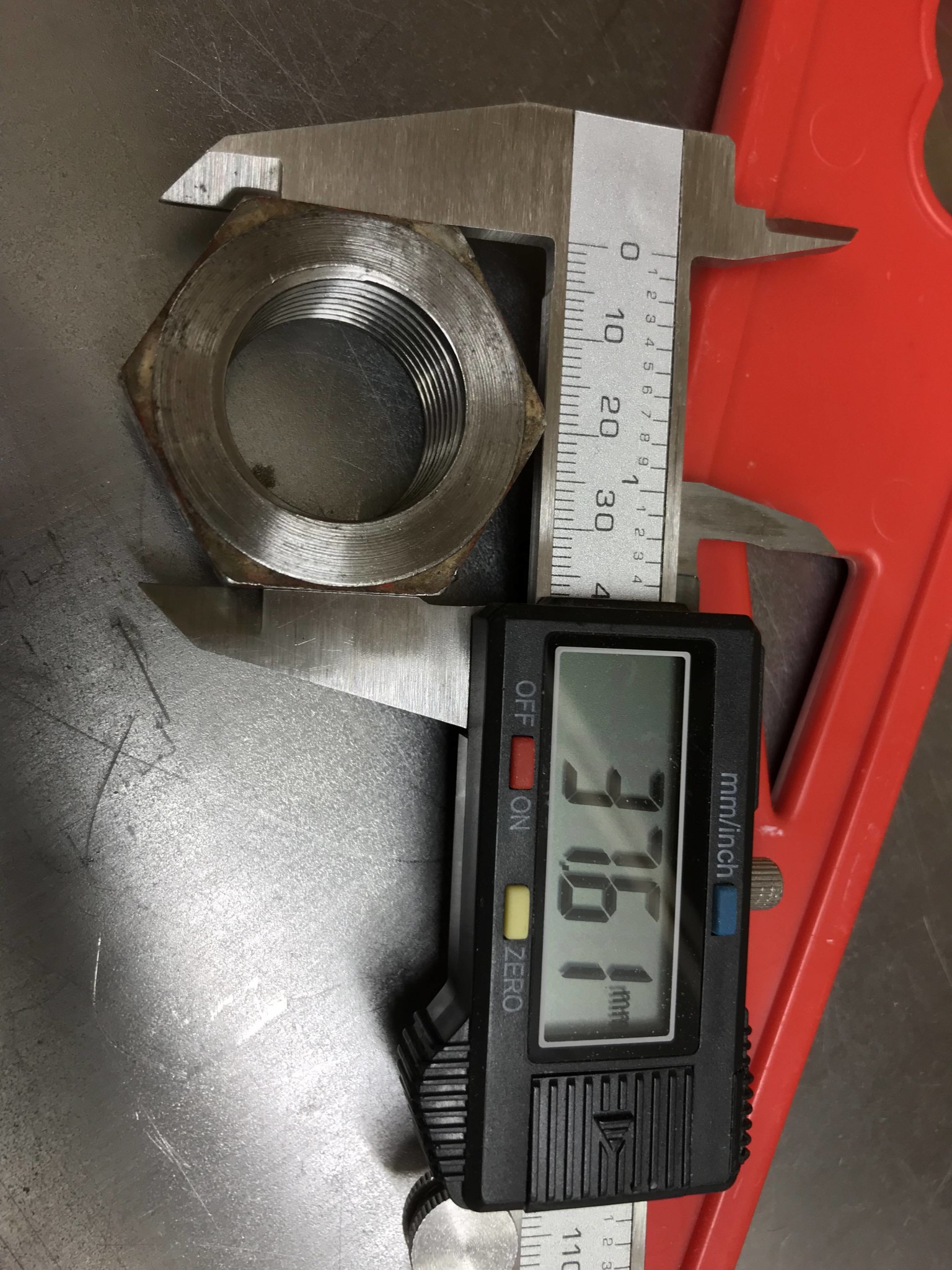

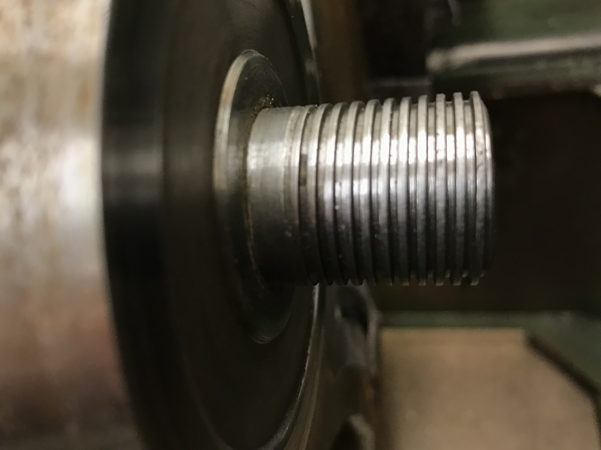

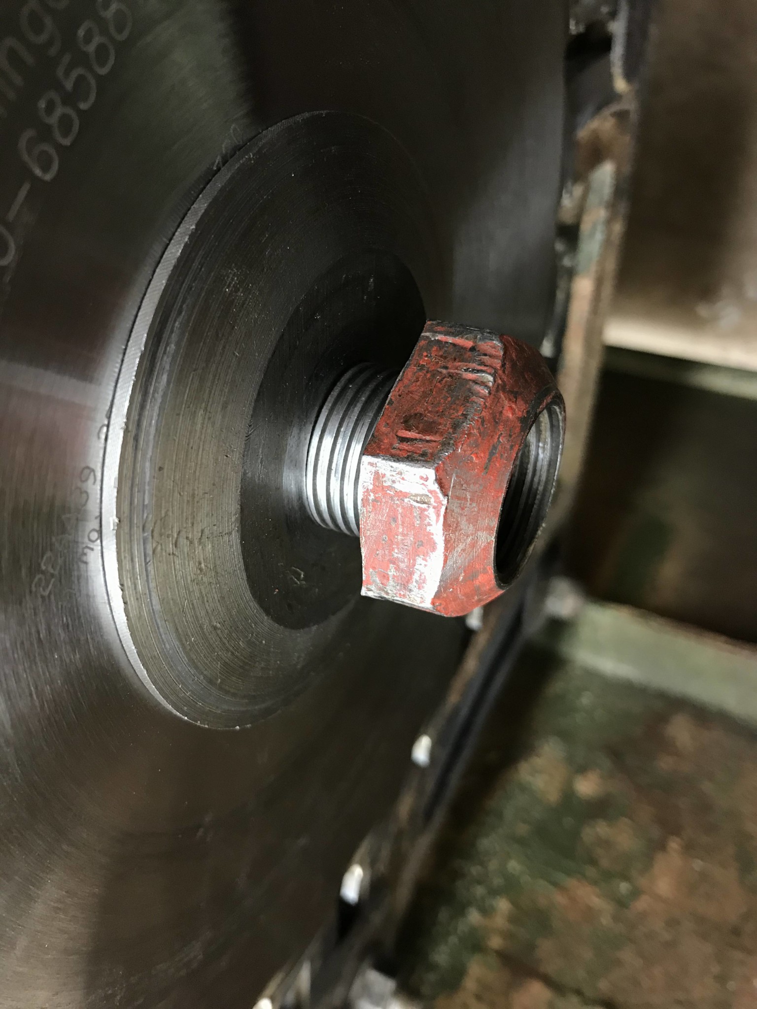

Är det någon som vet eller har en aning om dimensionen på muttern för att låsa sågklingan.
Min är ganska sargad så får lite olika mått beroende på vilka sidor jag mäter. Skulle helst skaffa en ny mutter men de verkar kosta över 400kr för en enda.
Sargad mutter mäts med skjutmått som visar 31,51 mm, redo för måttbestämning.
Jag behöver skaffa en fast nyckel för att dra åt muttern med. Biltema har en 38mm, blir slack på ca 0,4mm vilket jag antar fungerar bra. Men när jag mätte på mina mindre fasta blocknycklar så verkade alla redan ha ett visst övermått, storlek 19 var t.ex. 19,3mm mellan käftarna. Vill ju inte runddra muttern.
I alla manualer jag sett så verkar sågen bara finnas med 1" sågaxel men min är 25mm (och inte 25,4), verkar tveksamt att så mycket skulle slitits bort?
På reservdelslistan står det också att det är ACME gängor men jag tycker det ser ut som fyrkantsgängor? Någon som vet något?
Sliten mutter på sågaxeln med synlig tråd nära en sågklinga, behov av dimensionering.
Närbild på gängad sågaxel som behöver en ny mutter, möjliga ACME eller fyrkantsgängor synliga.
Är lite tveksam till om muttern är original, har den uppsvarvad "äntring" i icke fasade sidan? Min mutter och AGS12ans manual visar ingen fasad mutter. Fasningen ser för övrigt aningen hemmamekad ut.
Har muttern också sån där fyrkantig profil på gängorna? Min spontana tanke var att muttern som satts dit har annan gängstandard o har strippat axelgängorna men de ser verkligen fyrkantiga ut snarare än avklippta trianglar.
Jag ska studera den noggrannare ikväll! Fasad mutter verkar en del ha åtminstone. Titta på denna AGS12:a som sätts ihop här t.ex. http://www.sawandbits.com/replacing-arbor-bearings-wadkin-12ags/
Den muttern ser dock mer fasad ut och har smalare 6-kantig del. Den sågen är väl dessutom lite nyare än den jag har.

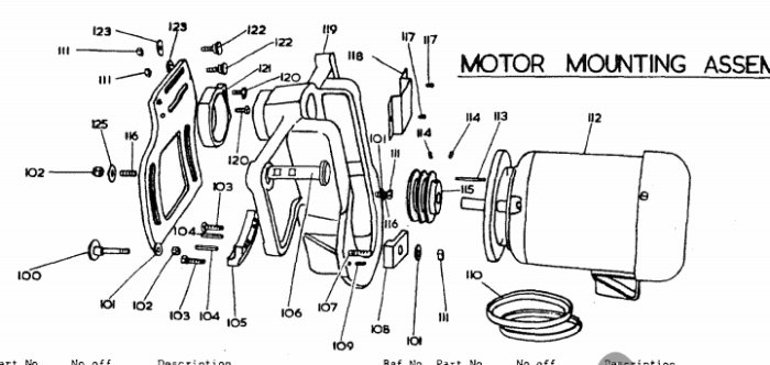

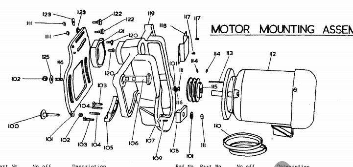

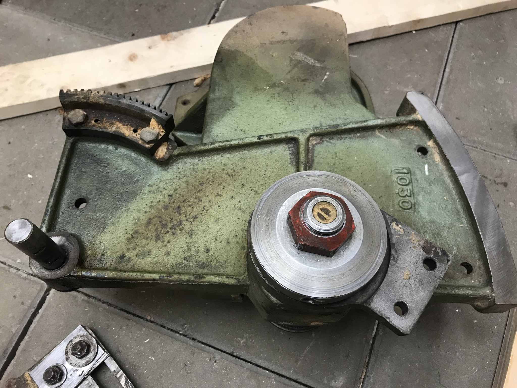

Nu har jag plockat ner sågen så när som på den stora vaggan. Gick smidigt och tog väl någon timme. Det som strulade mest var den där sprinten (nr. 106 nedan, "Pivot pin for slide bracket").
Exploded view diagram of a motor mounting assembly with labeled parts including a pivot pin.

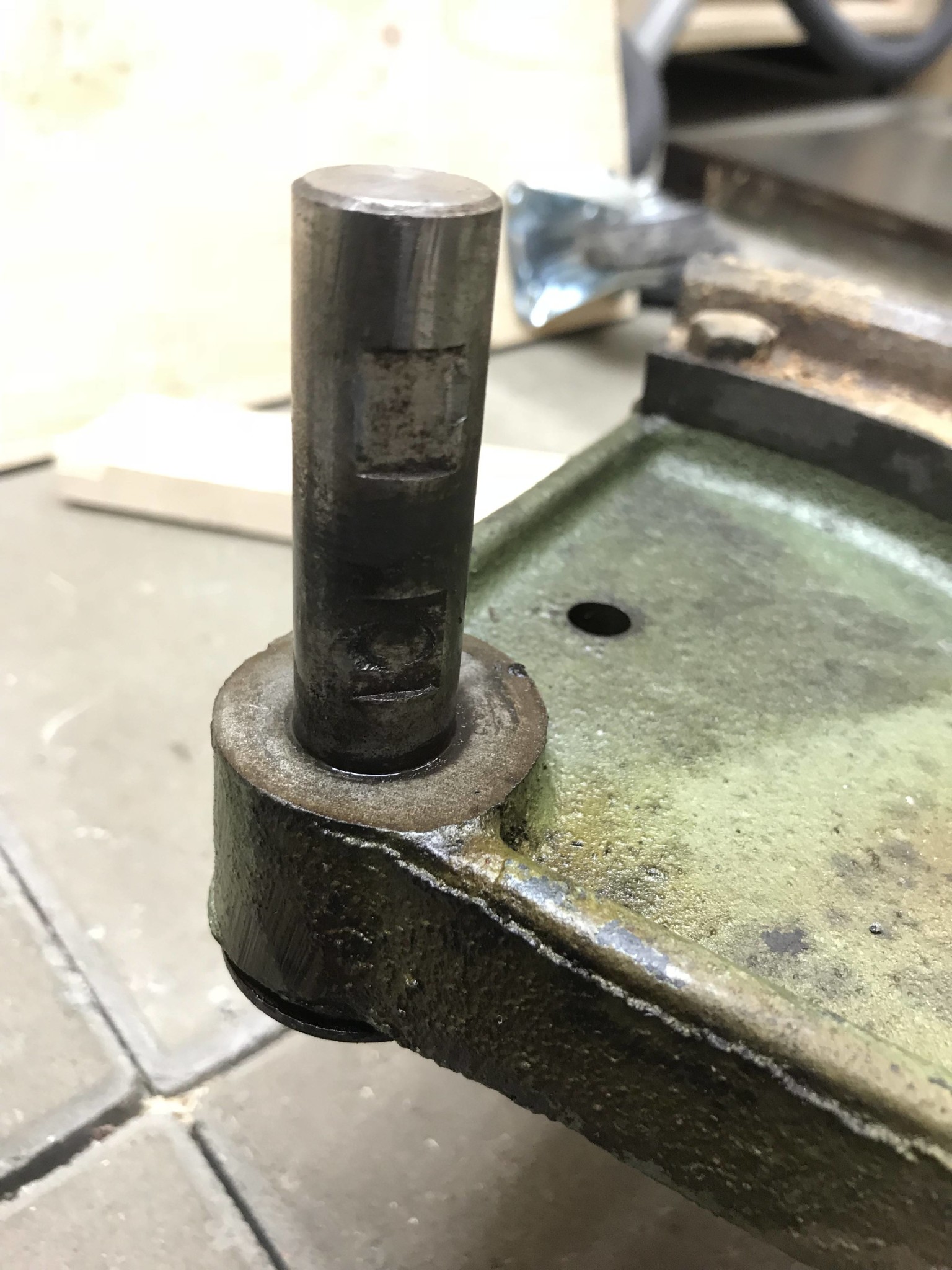

Den satt något fruktansvärt tight in i tilt-vaggan. Och innan någon frågar, ja, jag lossade naturligtvis låsskruvarna först). Efter mycket 5-56, och en del milt våld med kofot så fick jag till slut ut den. Däremot så sitter den som gjuten kvar i själva "motor mount assembly". Jag får verkligen inte loss den.
Jag antar att den måste ha vridit sig runt här när man höjde och sänkte klingan eftersom låsskruvarna bör ha förindrat rotation i den andra delen (vaggan).
Jag har slagit på den med stöd under så hårt jag vågar men det händer ingenting. Nu får den sitta dränkt i 5-56 tills jag kommer hem från USA om en dryg vecka.
Nedmonterad sågkomponent med fastsatt pivotpinne som visas i fokus, och delar av sågvagga och verktyg synliga.
Sprint fäst i tilt-vaggan på en nedmonterad såg, visar tecken på rost och slitage.
Någon som har några ideér på hur få loss den? Kullageravdragare? Har ingen sådan men måste ändå skaffa för att byta lagren på sågaxeln.
