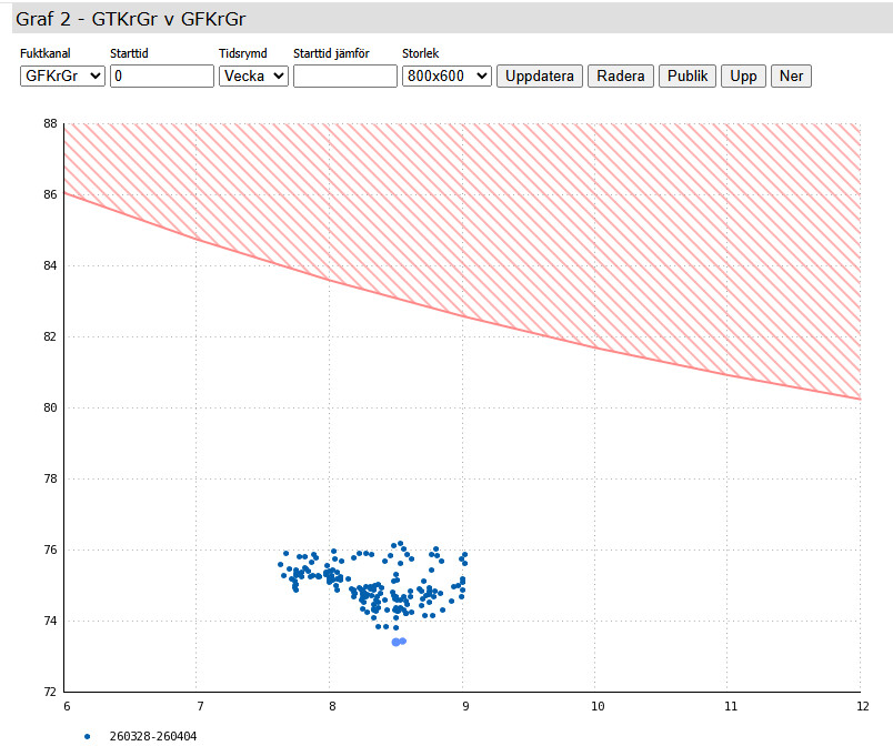

Jag vet att det finns många åsiker om kondensavfuktare respektive sorptionsavfuktare. Har båda under mitt hus. Köra bara kondensavfuktaren numera. Energiåtgången är en 5:e del mot sorptionsavfuktaren. Se bild. Y-axel relativ fuktighet. X-axel temperatur. Röda området = mögelrisk. Grafen visar senaste veckan men jag har mätdata sen 2015.
Graf som visar relativ fuktighet och temperatur. Det röda området indikerar mögelrisk. Punkter visar mätdata under en vecka, låg kondensrisk.
Är energiåtgången stor procentuellt sett för hela fastigheten? Har du kWh på en mån?
P
Om jag minns rätt sänkte jag förbrukningen med ca 1500 kWh per år med kondensavfuktaren . Ytan är 75 kvm. Höjd i utrymmet 1 meter. Plast på mark. Alla ventiler igensatta. Huset ligger 240 meter från Östersjön så avfuktaren går året runt. En sorptinsavfuktare värmer bort fukten med ett elelement. En kondensavfuktare är som en värmepump där man nyttjar den kalla delen. Min Woods kondensavfuktare drar 100 Watt. Sorptionsavfuktaren drar ca 2000 Watt vid de tillfällen då luftströmmen vänds ut genom väggen. Sen drar den väldigt lite under avfuktningscykeln. Har en Woods kondensavfuktare och en Acetec sorptionsavfuktare. Båda avfuktar lika bra. Sen finns det andra roterande avfuktare som drar en massa el hela tiden. En sån vill man inte ha med dagen elpriser.
Men det är inte "normalt" att de avfuktar dygnet runt. Min sorptionsavfuktare som jag skrev tidigare går i snitt ca 3h per dygn.
Jag tror inte jag skulle märka av det på elräkningen i förhållande till alla andra elkostnader. Dessutom kommer det mesta i min grund från dagvatten, så om jag kan minska det ännu mer än idag genom ex utbyggnader, dränering. Skulle jag kanske vara nere på 2h per dygn.
Jag har ett väldigt gammalt hus, så det är inte på något sätt optimalt heller.

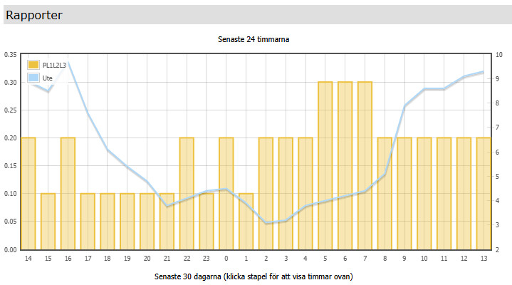

Så här ser elförbrukningen ut senaste 24 timmarna. Det är en sommarstuga med 2 hus. Vi har 15 grader i huset just nu. 8,5 grader i krypgrunden. 9,3 grader ute. Routrar kameror och annat förbrukar 10 Watt. 2 kondensavfuktare. En under varje hus. Drar 100 Watt styck.
Graf över elförbrukningen i en sommarstuga med två hus under senaste 24 timmarna, inklusive temperaturvariationer ute och i krypgrunden.
Hur leder du ut kondensvattnet ur krypgrunden? Är det inbyggd pump?

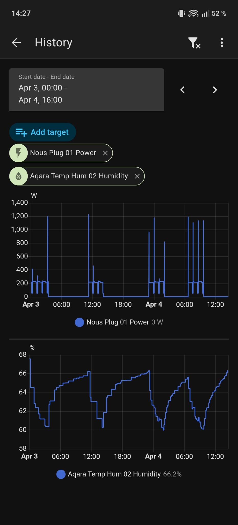

Jupp, vår 20 år gamla kondensavfuktare fungerar fortfarande fint. Förbrukar ca 500kwh per år för 120 kvadrat kryp.
Graf över elkonsumtion och luftfuktighet från en app mellan 3-4 april, visande fluktuationer i Nous Plug 01 Power och Aqara Temp Hum 02 Humidity.
