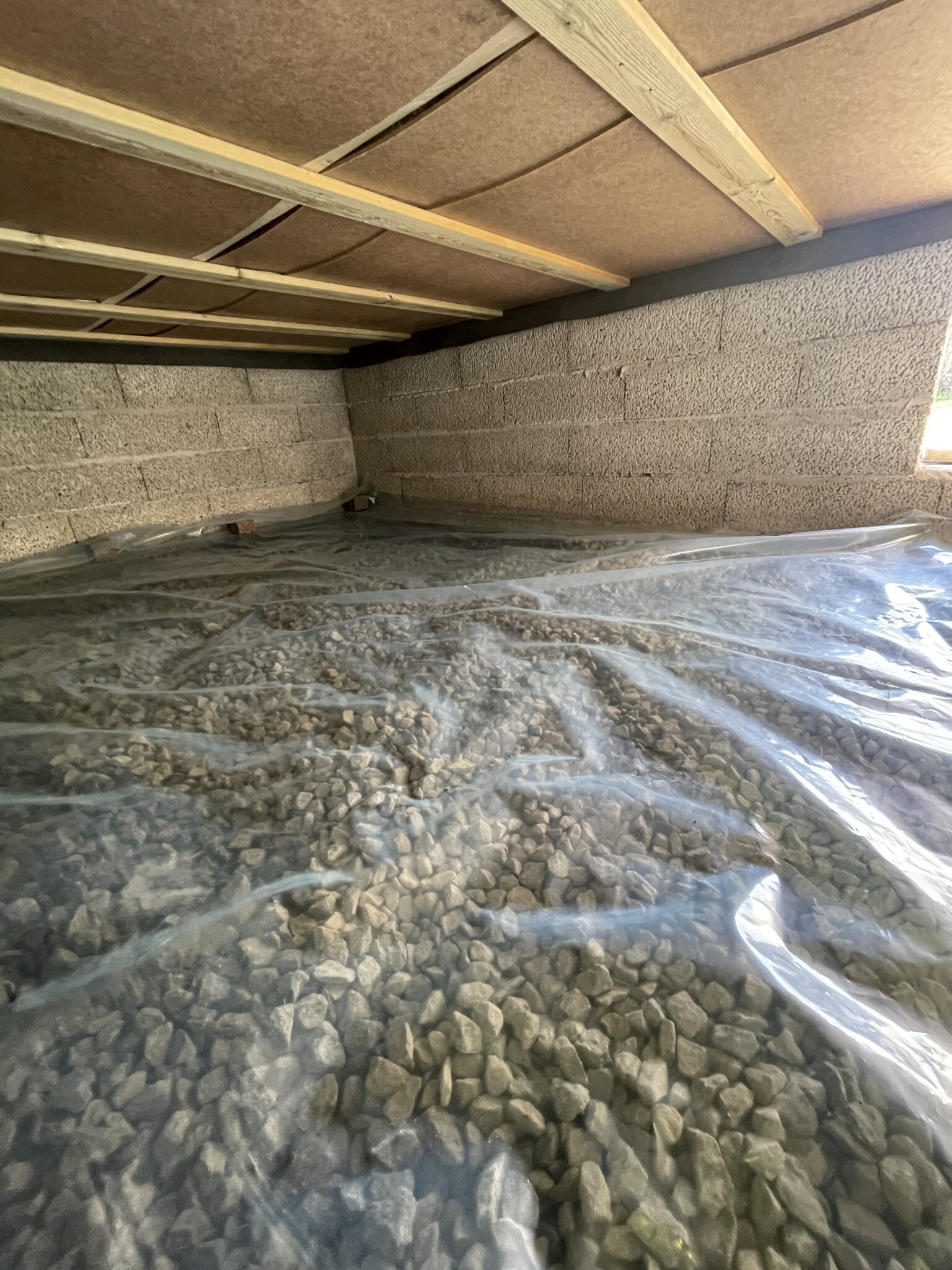

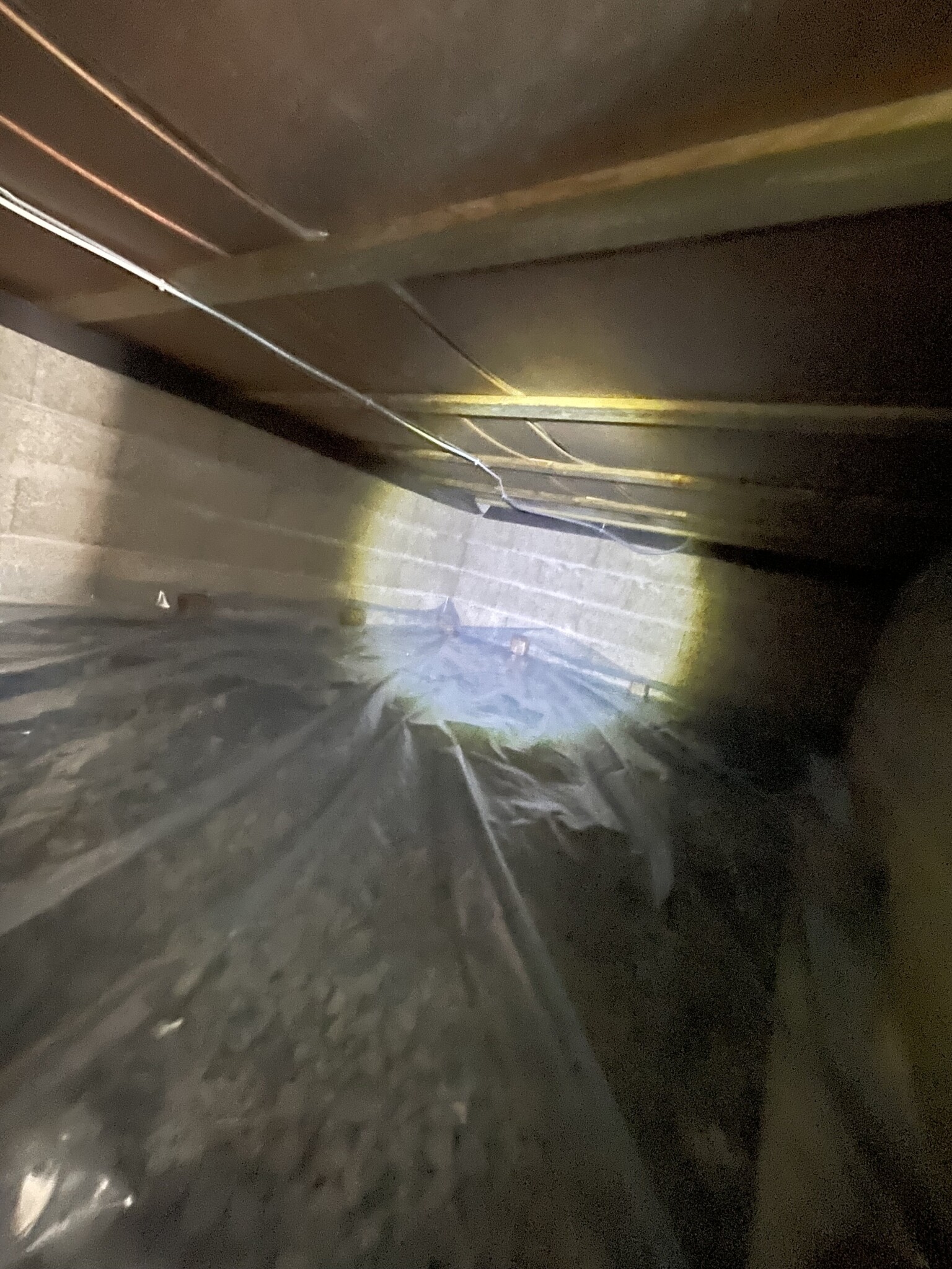

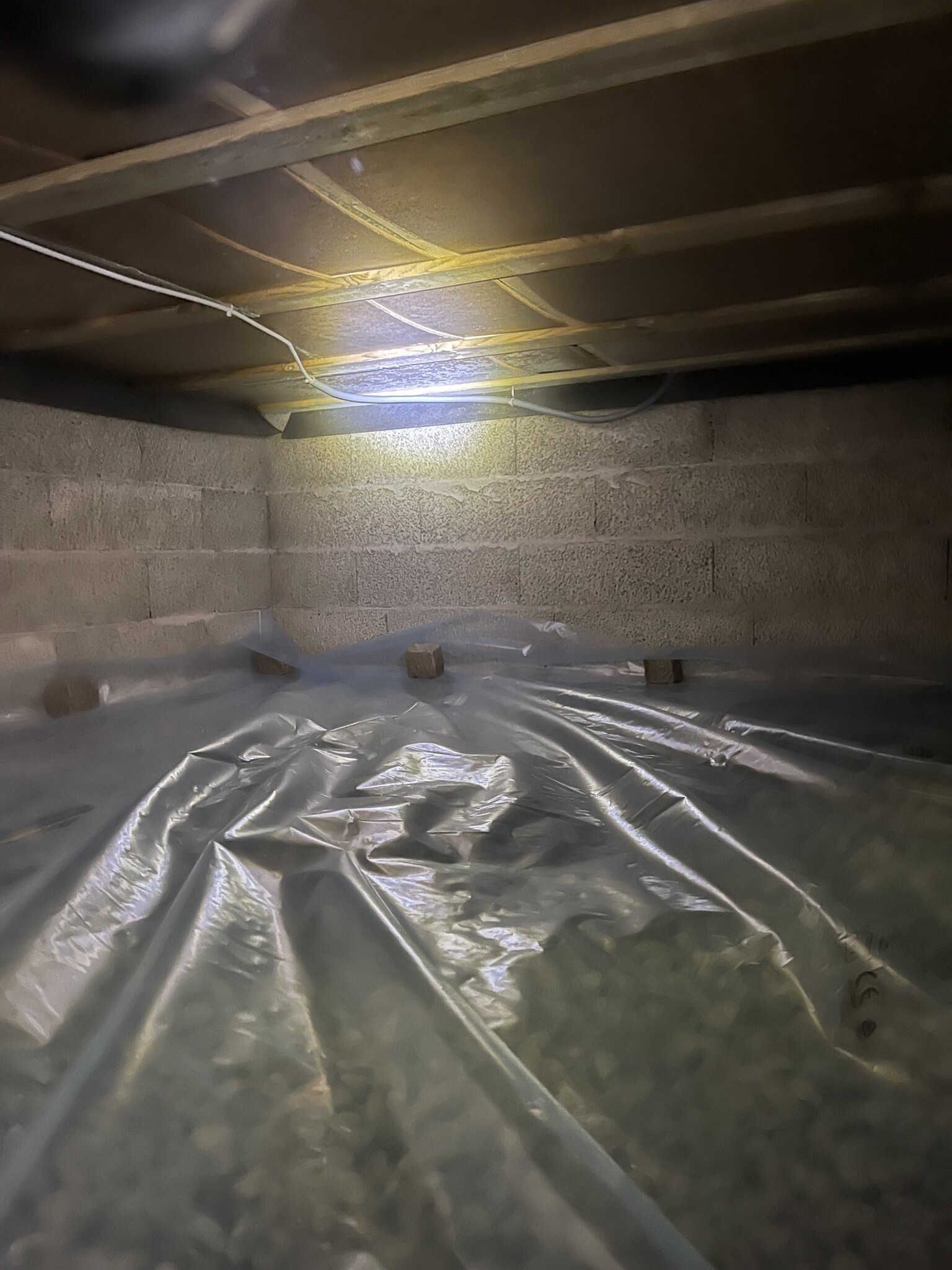

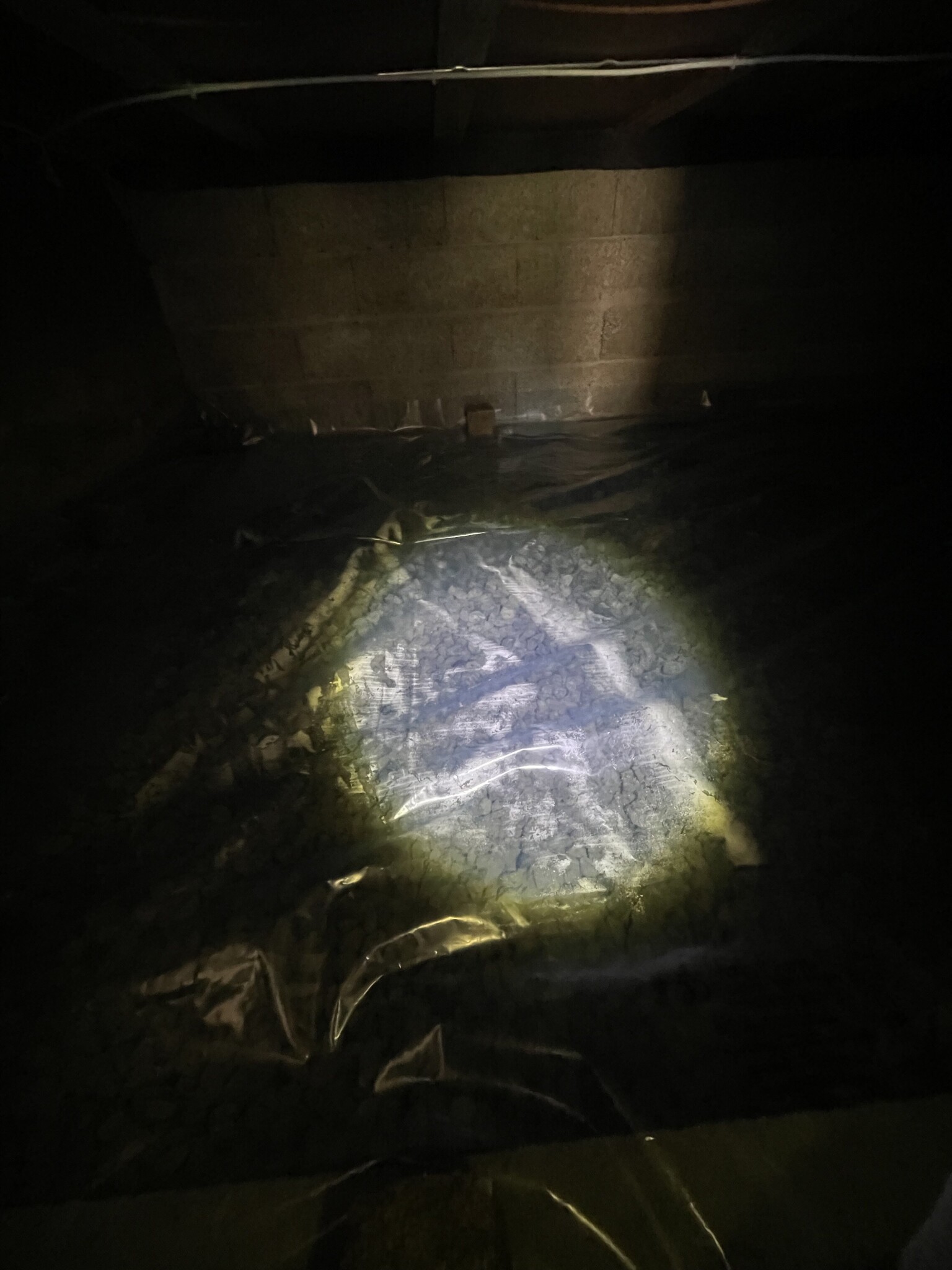

Vi byggde ut huset 30 kvm i höstas. Bygget stod klart 2025 i oktober. Vi byggde enplans med krypgrund/torpagrund. Vi hade en som vi känner som hjälpte oss med bygget. Men nu till frågan gällande krypgrunden. Vi grävde ca 1 meter ner i backen, la olika sorters bärlager, göt sulan, leka block som grund, la 16/22 mm otvättad singel på det, sen la vi åldersbeständig plast ovanpå singeln och ca 2 dm upp mot grunden, la gatustenar mellan sulan och plasten med ca 1 meter mellan stenarna. 16/22 la vi även det runt om grunden utanför huset där av i grunden också. Men nu vart jag nere och kikade i grunden 2026-04-01, konstaterade lätt fukt under plasten och singeln lätt fuktig grå på sina ställen, något torr vitt damm på undersidan av masoniten trossbotten!! Sen undrar jag om man ska tejpa skarvarna mellan masonit trossbotten och bjälklag? Man ser isoleringen lite grann för masoniten bågnar någon cm nedåt!! Tänker så inte fukt kommer upp i golvisoleringen!! Är det redan någon sorts mögeltillväxt i grunden??? Är det för att singeln inte torkat ut helt? Funderar på om plasten inte är helt tät mellan sula och grunden så det läcker upp markfukt? Kan jag lägga om ny plast med typ stenmjöl längs med sulan och 2 dm upp på grunden för att hindra läckage och få det mer tätt? Sen slänga in någon form av fuktmätare och mäta något år framåt? Har ingen ventilation i grunden alls. Luckan kanske läcker in lite för den är bara skruvad i reglar med 4 skruv. Har inte tagit detta med dom som hjälpte oss med bygget. Tänker det lilla det jobbet fixar jag själv, dom hjälpte oss med så mkt annat i samband med bygget!! Allt annat är toppen med bygget och vi är så nöjda med både bygget och pris!! Hoppas på hjälp!!

Någon sorts ventilation måste ni ju ha! Sätt några galler så högt upp som möjligt så inte fuktiga luften stannar mot trossbotten!

Har hört att man inte ska ha ventilation i krypgrund. Läst även på forumet att folk bommar igen sina ventiler i krypgrunden nämligen…..

Godkväll, jag är ej specialist på grunder, men jag vet att alla torpargrund/krypgrund måste ha ventilation, börja med att fixa till det, räcker inte det kan man montera en avfuktare, det har jag personligen inte någon erfarenhet av, men andra på forumet kan säkert mer om det

Hej, det är nog en missuppfattning, torpargrunder har alltid varit ventilerade, men det finns faktiskt något som heter varmgrund som är sällsynt och troligen utan ventilation, jag är skeptisk till dem, men de kanske fungerar.

Vi har inte varmgrund. Ingen isolering i varken mark eller i grund. Enbart golvisolering. Inga kalla golv denna vinter iaf😎
Då är det väll bara att installera en ventil i vardera rum i grunden!! Är ju inget som varken kostar, eller tar tid att fixa
mackan78
Att det är fukt under plasten är bra då gör den sitt jobb.
Du tänker rätt gällande ventilationen, förr hade man en skorsten som stod på en sula i grunden som värmde upp den samma samt att marken låg öppen.
Nu har du inget som värmer grunden och marken plastad. Öppnar du upp ventiler släpper du in fuktig luft och om den är varm så kondenserar den i den kallare grunden.

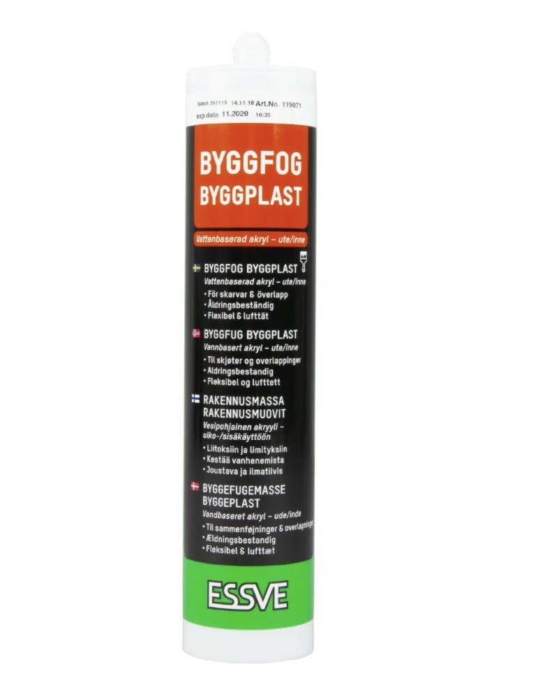

Täta plasten mot muren med denna.
Tub med ESSE BYGGFOG BYGGPLAST, vattenbaserad akryl för tätning, används för att täta plast mot muren i byggprojekt.
Mät sedan fukt och temperatur i grunden och utanför för att se vad som händer över tid.

Det räcker nog inte i så fall, du måste installera ett antal ventiler i grundens alla väggar för att säkerställa luftomsättningen. Vi har ventiler både på lång och kortsidor, plast ovanpå singeln, i princip samma som ni, aldrig haft problem (jag ser inte ens fukt under plasten, känns snustorrt där nere). Kåken är byggd 1989

är det kanske lättare med att lägga en sträng sand ovanpå plasten och mot sulan? Tänker att jag kör med plast som är så bred som jag har idag slipper jag skarv någonstans. Bara lägga ny plast. Köpte sist på biltema för 300kr åldersbeständig plast

Räcker inte och är inte en tillräcklig indikator på om åtgärd behövs. Du kan ha högt RH utan att det innebär omedelbar risk. Rätt att installera temperatur och rh sensor men med dom värdena som sensorn ger ska du beräkna aktuellt avstånd till daggpunktstemperaturen (dvs hur långt ifrån kondensutfällning du ligger). Det är om du får kondens som risk och grogrund för mögel uppstår
Finns formler för detta och med dator som samlar in mätvärdena kan du få kurvor som visar hur det ligger till över tid. Rekommenderas faktiskt även för kallvind om ni har sådan
