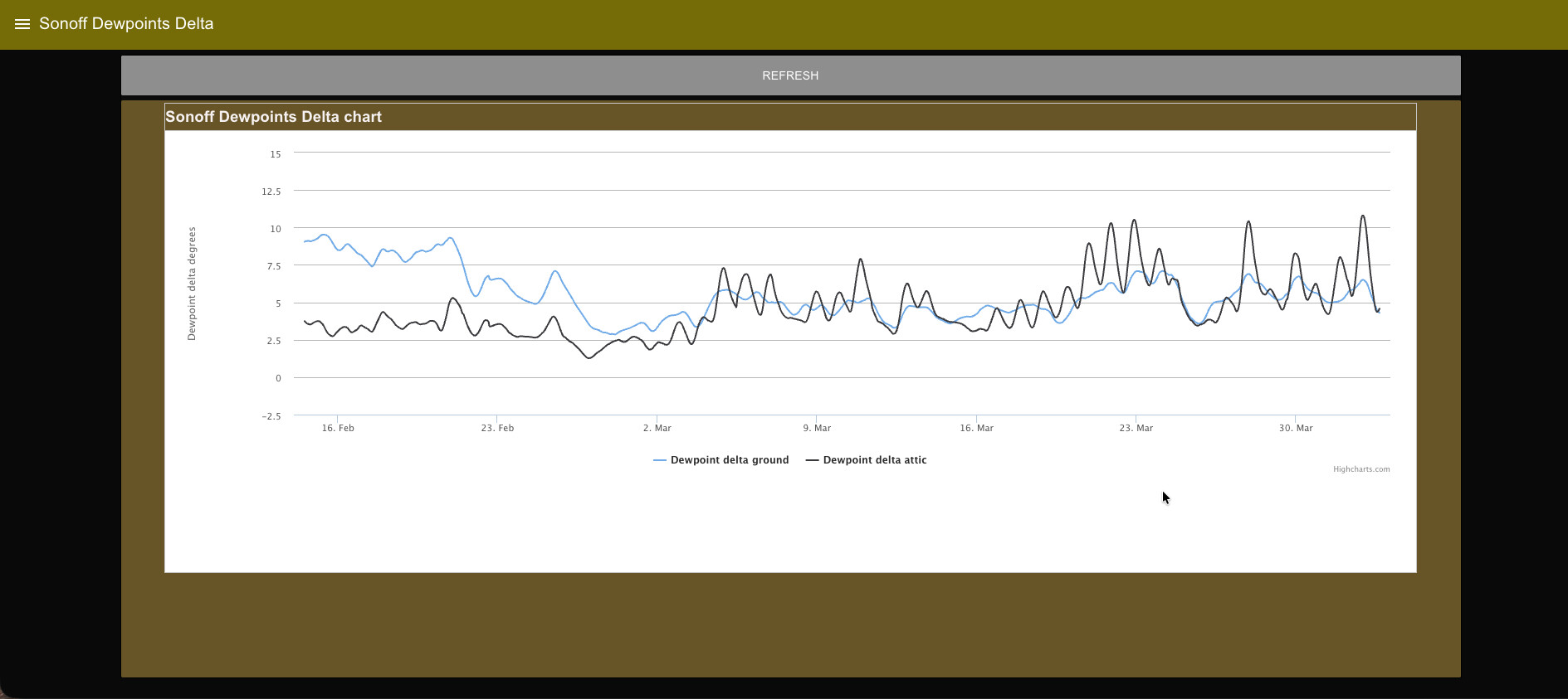

Jag har dom här ZigBee som funkar fintH Husärlivet skrev:
https://www.m.nu/sensorer-zigbee/te...kZzAkdDE3NzUxMzg5MjckajI4JGwwJGgxODE3NzcxODg0
Har jämfört med andra genom åren som blivit utbytta allt eftersom såsom Oregon, Telldus, Nexa mfl. Har även jämfört dessa SONOFF med värdena från mina Verisure Brandvarnare och dom visar väldigt lika värden
Nu har jag en egen special lösning baserad på Node-RED och där loggar jag datat och beräknar deltat till daggpunkten både för kallvinden och krypgrunden. Gjort så i många, många år och aldrig fått någon kondensutfällning. Fuktkvoten i virket brukar ligga runt 15% när jag kollar med den typen av mätinstrument
Intressant är att det svänger mest på kallvinden, mer stabilt och mindre variation i grunden (vi har tex aldrig minusgrader där även mitt i kallaste vintern)
