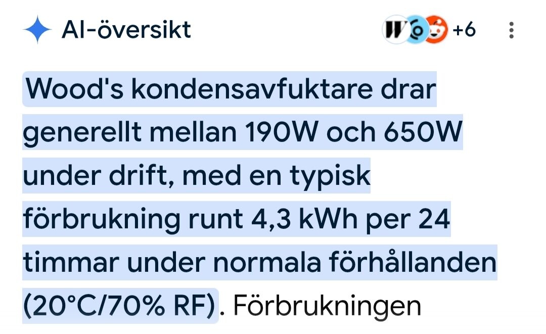

Nån som har mer precisa uppgifter om Woods kondensavfuktare än detta:
Woods kondensavfuktare drar 190W-650W, typisk förbrukning 4,3 kWh per dygn vid 20°C/70% RF.
Nog verkar Woods förbruka mer energi än Acetec enligt ovan.

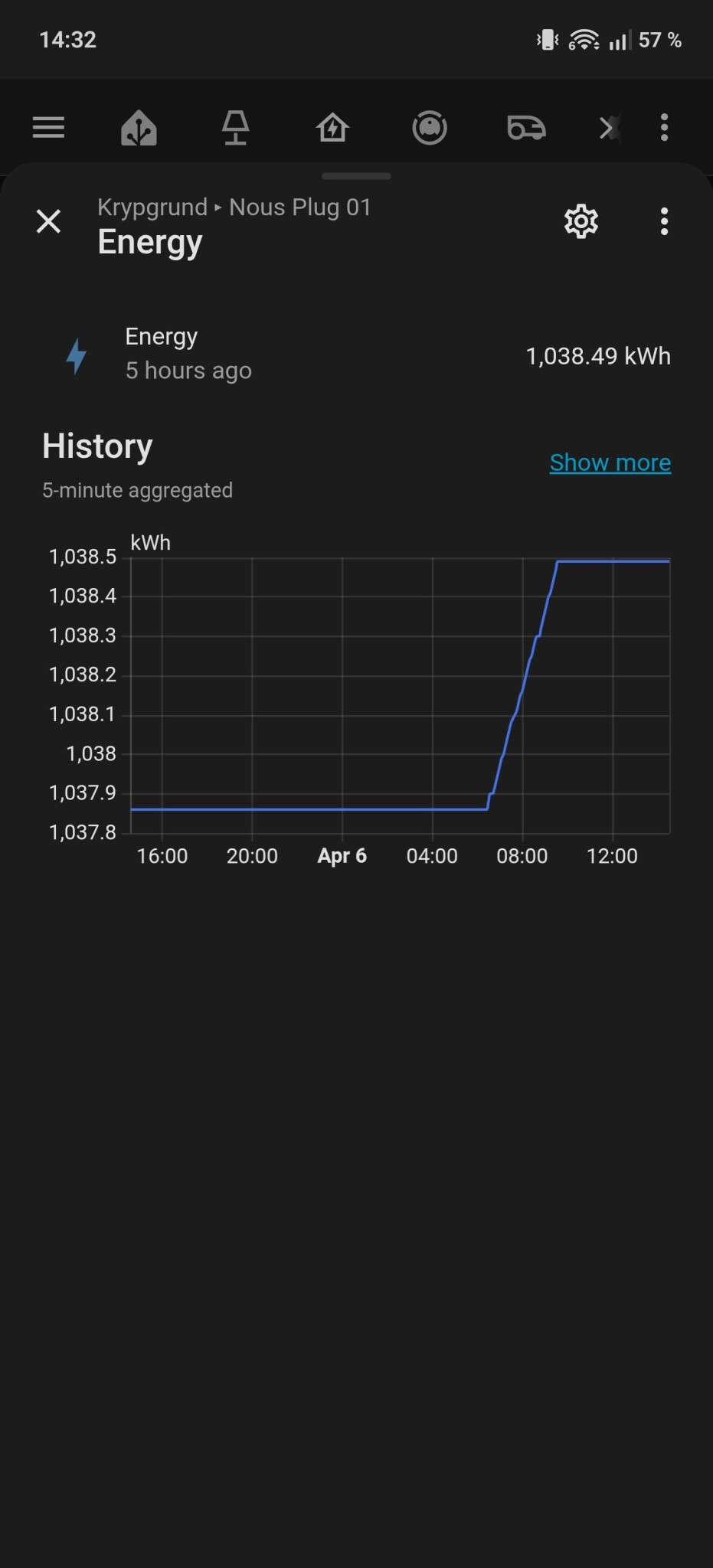

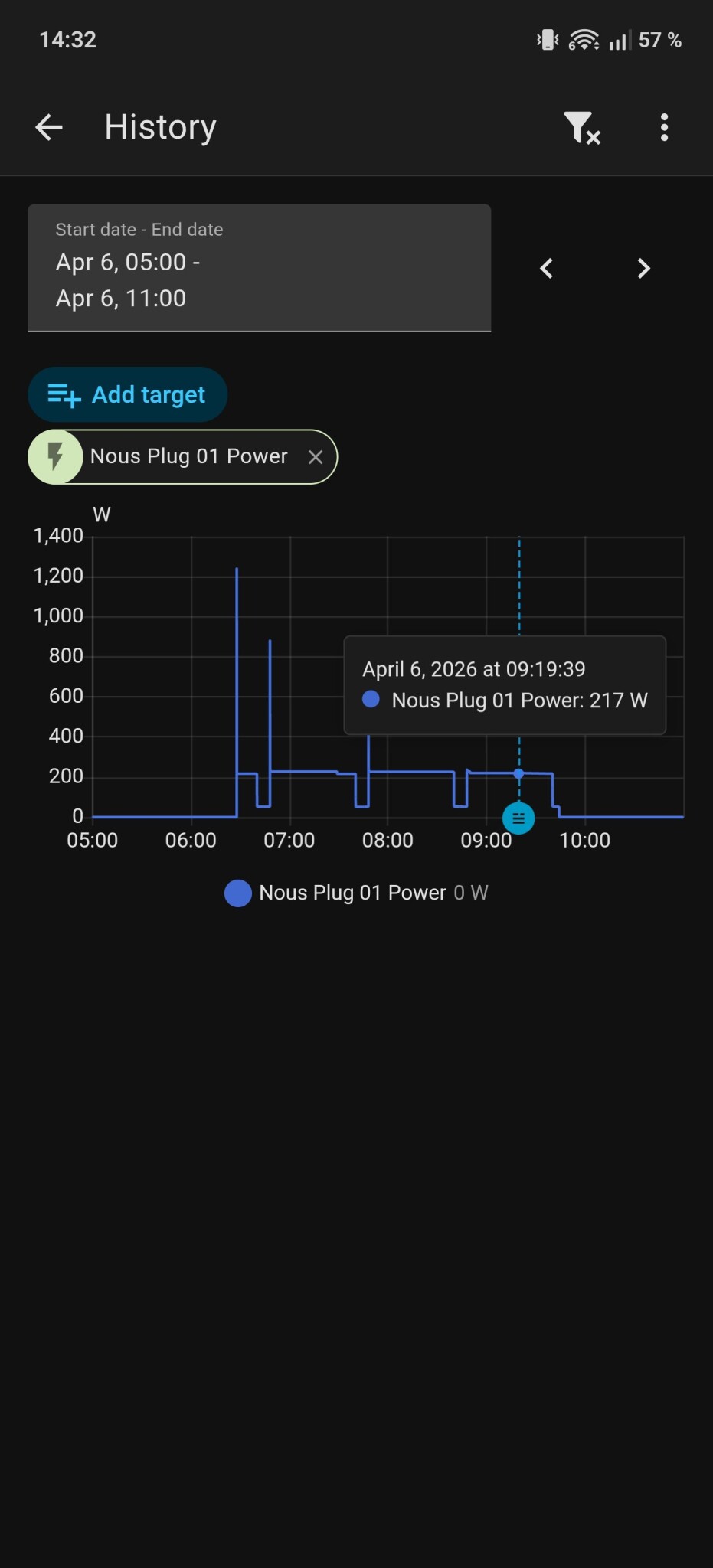

Min 20 år gamla Woods DS15 drar 217w (höga fläktläget). Dom nyare DSC50FM (https://woods.se/sv/produkter/avfuktare/krypgrund/woods-dsc50fm/)ligger på ca 200w om jag inte minns fel. Dom är mer eller mindre samma maskin som jag förstått.
Förbrukningen är ju mer svår att räkna på då det beror på avfuktningsbehovet. Min förbrukar ganska exakt 500kwh per år för 120 kvadratmeter krypgrund som håller mellan 62-68% luftfuktighet. Har flera sensor som mäter. När en av dom når högre än 68% så får avfuktaren ström tills en av dom når 62% igen.
Diagram över strömförbrukning från 05:00 till 11:00, visar enhet "Nous Plug 01 Power" med toppar vid 217 watt.
Energiförbrukningsdiagram visar ökning från 1037,9 kWh till 1038,5 kWh den 6 april.
