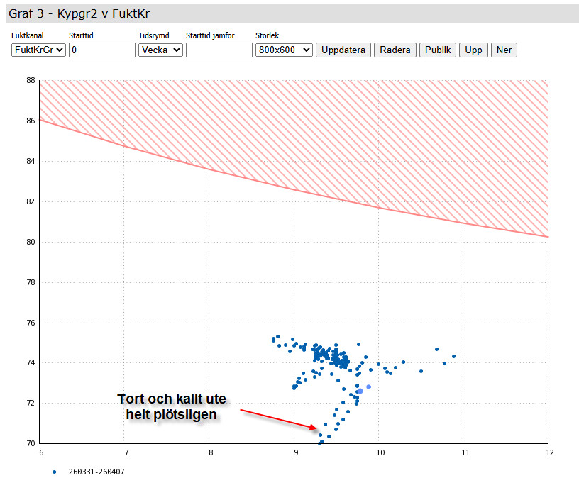

I bifogad grraf ser vi lite underliga värden. Visar värdena från idag och en vecka tillbaka. Y-axel relativ fuktighet. X-axel temperatur. Har en styrning som tillåter högre relativ fuktighet när det är kallt. Mindre relativ fuktighet när det är varmt. varmt = större mögelrisk vid oförändrad temperatur. Om man köper en psorptionsavfuktare eller en kondensavfuktare så är styrningen rätt dålig. Därför har köpte jag till en styrning som tar hänsyn till både temperatur och relativ fuktighet. Kall luft= helt OK med högre relativ fuktighet. Varm luft.= måste ha lägre relativ fuktighet.
https://www.lfs-web.se/produkt/hygr...mIJCkgGFkK4-3_aWPskn9HYVcsFklvJY9VygV18EzynD5
Sen ser vi att det är mycket lägre fuktvärden ibland. Beror på att det helt plötsligen blev 4 minus ute med mycket torr luft. Den torra och kalla luften sipprar in genom krypgrunden. Påverkan helt utifrån trots tätade tilluftsventiler.
Graf som visar relativ fuktighet mot temperatur över en vecka, med plötslig sänkning vid kallare väder. Röd markering för hög fuktighet.

Grafen som jag bifogade hade sett lika dan ut oavsett om jag hade kört min Acetec eller min Woods. Över 6 grader så körs Woods.
Ser att det går att få med HygroPro styrning vid köp av Acetec EvoDry RCF 20+. Får kanske bli en sådan då. "
Referens gällande HygroPro, från företaget Acetec i Älvsbyn:
“Vi har testat HygroPro tillsammans med vår avfuktare Acetec PD-250 och finner funktionen utmärkt! … Avfuktares driftstid kan minskas med ca 50% vilket innebär stor besparing.”
Noteras ska att Acetec idag byggt in denna typen av hygrostatfunktion i avfuktarna EvoDry PD och EvoDry PD+ med LFS högtemperaturskydd."
