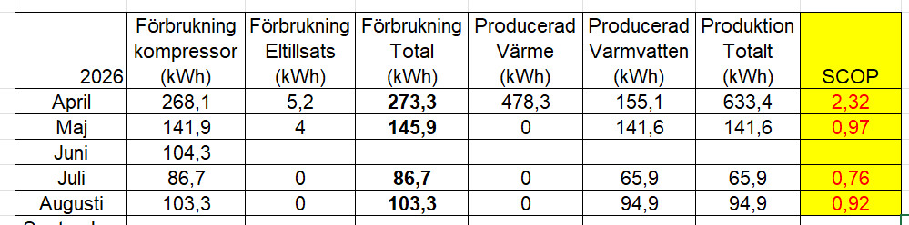

Så här ser mina siffror ut från energiberäkningen man kan avläsa i pumpen.
Antingen är min pump helt kass eller så stämmer inte beräkningarna.
Har ni också liknande siffror?
Blir riktigt dåliga värden då endast varmatten produceras?

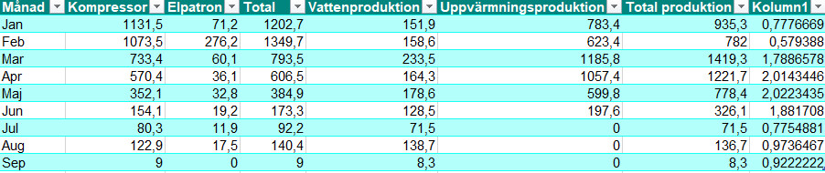

Såhär ser en likadan uträkning ut för mig sedan januari. Ser väldigt märkligt ut, så undrar hur väl den stämmer.

200kWh uppvärmning i Juni..😱

Mer konstigt att uppvärmningen när det var som kallast i januari-februari inte var mer än 783/623, var ju riktigt kallt och vi höll 22-23 grader hemma. Litar inte alls på de här siffrorna.

Även om du inte förbrukar ngt varmvatten kommer kompressorn att gå med jämna mellanrum ( för mig ca 1/dygn, och en knapp timme och drygt 4000rpm, det "kostar" 1kWh varje gång) för att värma till 62grader från 50grader. Samtidigt kan jag inte se att värdet för varmvattenergin förändras över samma tid. Det bör ingå i scop beräkningen som görs för ett år men ger ett "felaktigt" scop för korta perioder.
