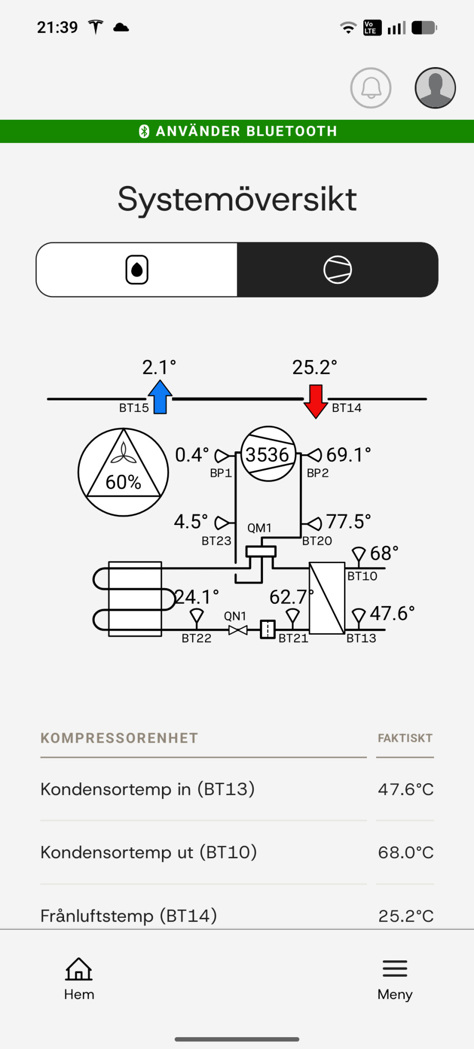

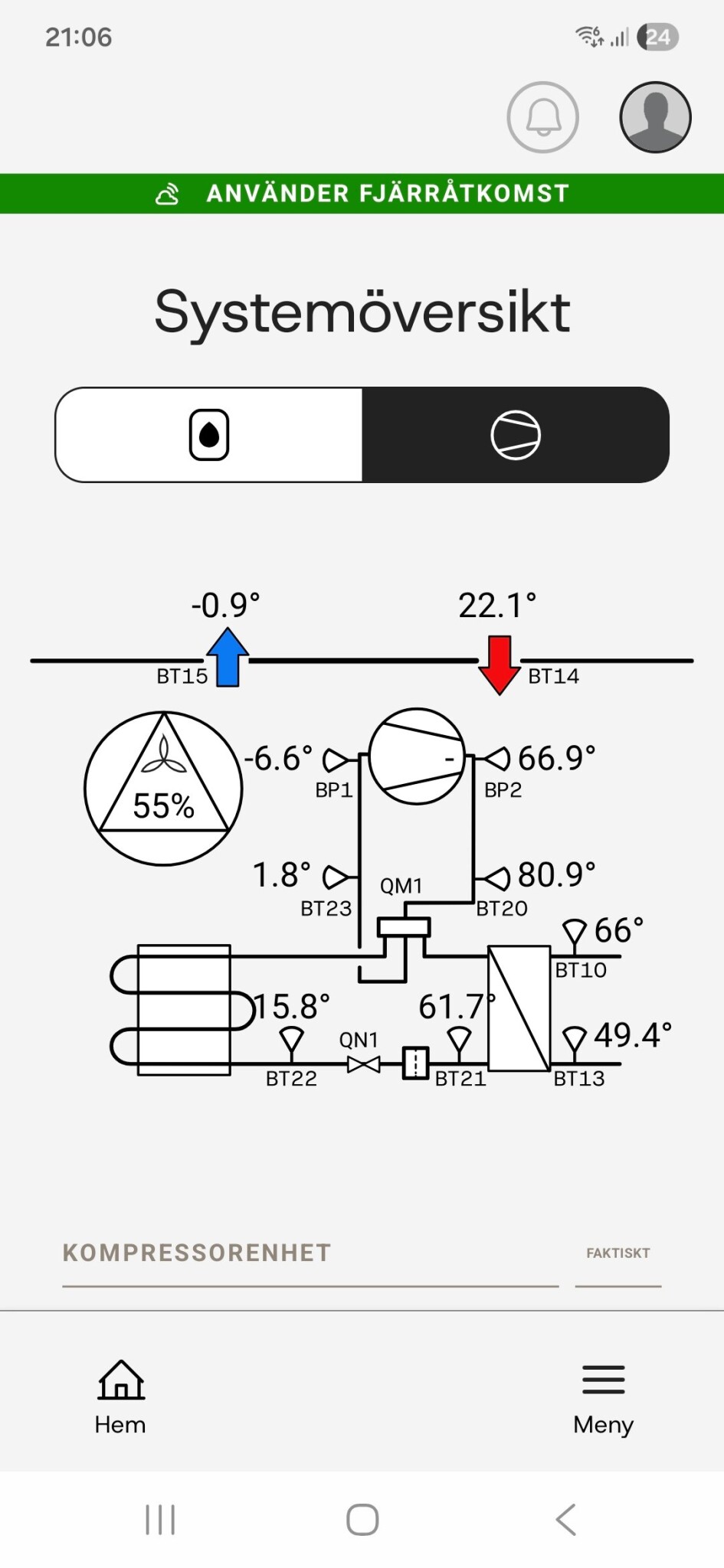

Appen verkar vara uppdaterad, tyvärr försvann siffran för varvtalet på kompressorn...
  • Diagram av systemöversikt för kompressorapp, visar olika temperaturer och statusindikatorer, varvtal saknas.
JudgeSweden
Det kan jag inte se?
  • Diagram över systemöversikt med temperaturer och symboler för kompressorenhet, visar kondensortemperaturer och flöde i ett värmesystem.
Går den då? Kanske har bytt ut 0:an mot ett -
Avluften indikerar förvisso det, men den kan ju också precis ha stängt av.

Min visade också ett streck trots att jag konstaterat att kompressorn går. Känns som en enkel buggfix vid nästa uppdatering.
Eldhand
Den går, värdet visas i displayen men inte i appen

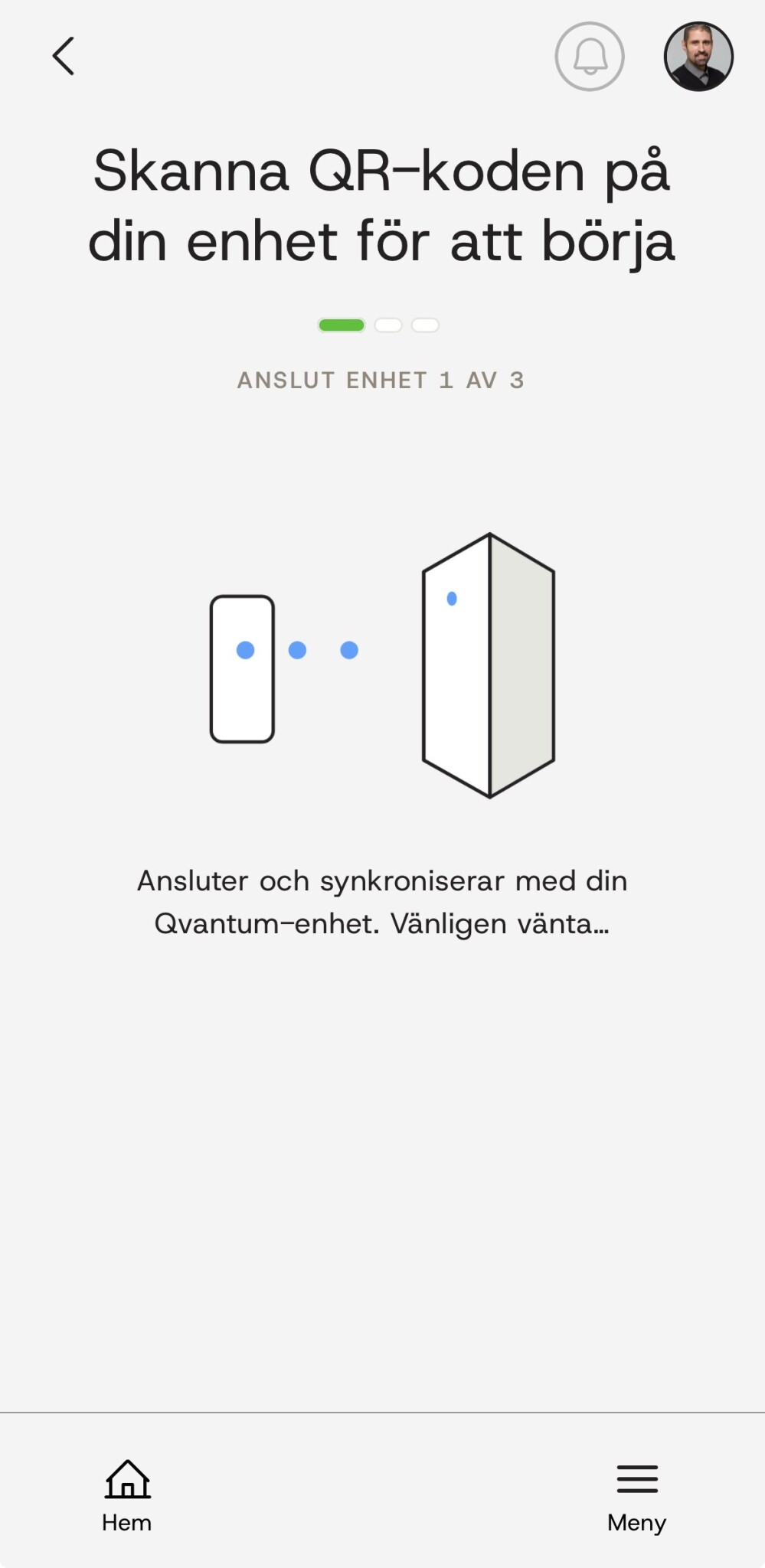

Någon som har fastnat här när man ska skaffa nytt certifikat för pannan i appen för fjärråtkomst? Jag fick inte slå på extra varmvatten från appen utan att göra detta. Har väntat i över 20 min utan att det händer något. 😕
  • Skärmbild av app där användaren uppmanas skanna en QR-kod för att ansluta en enhet, synkronisering pågår.
