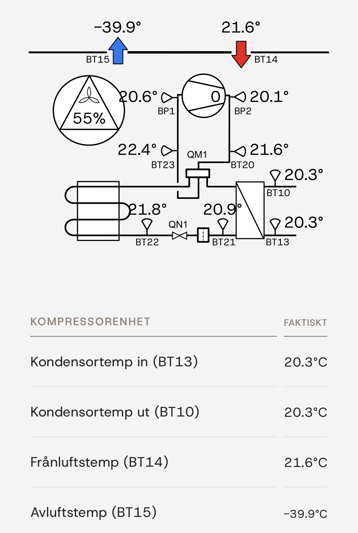

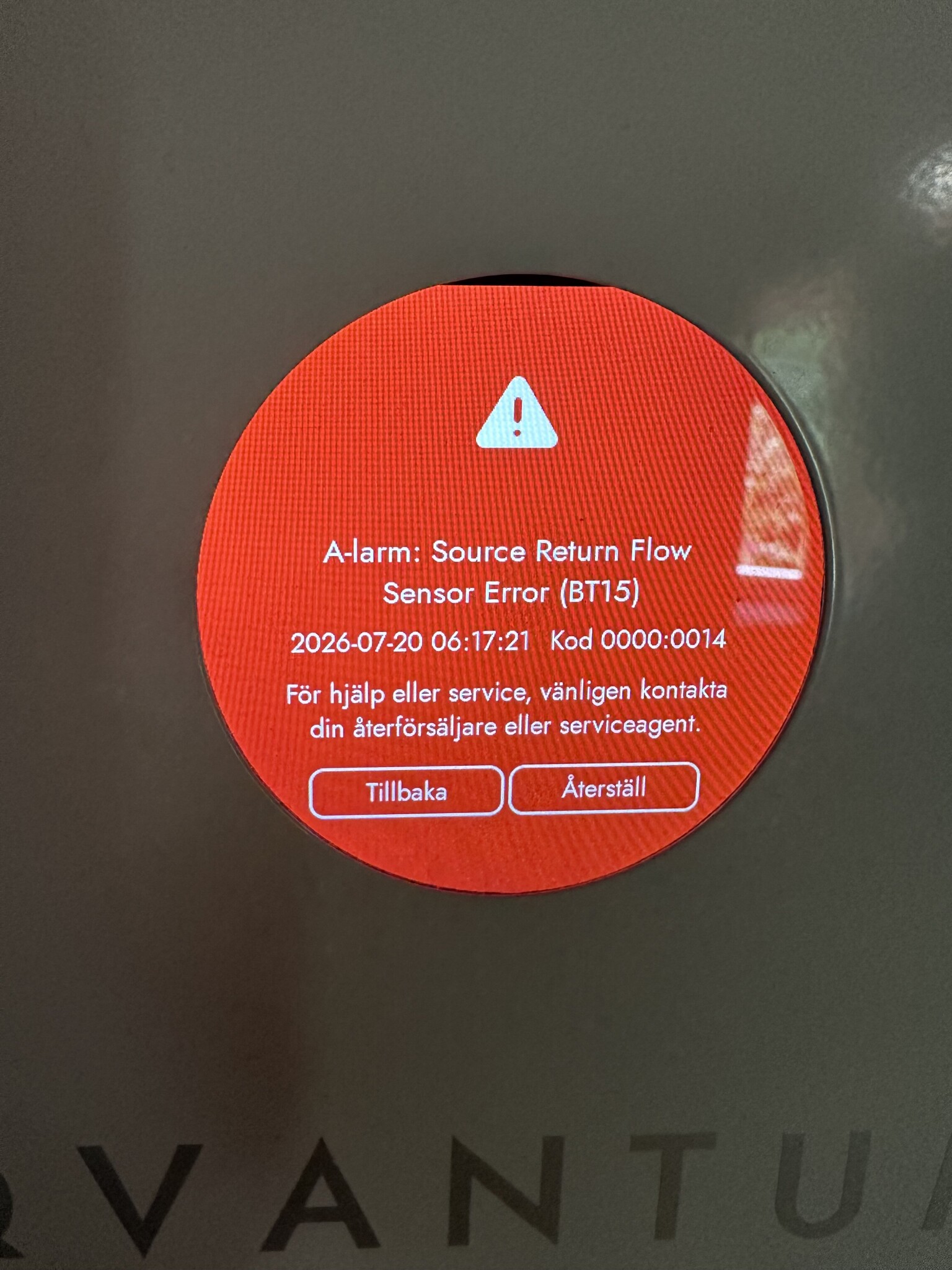

Jag tror knappast att tempen är -40 på avluftningen. 🤪😂 Har sensorn gått sönder? Har mailat till Qvantum, får se när de svarar.
  • Felmeddelande på en skärm som visar "A-larm: Source Return Flow Sensor Error (BT15)" och uppmanar kontakt med serviceagent.
  • Diagram över temperaturer i ett ventilationssystem med konstaterad avluftstemperatur på -39,9°C, vilket verkar vara sensorfel.

perosb

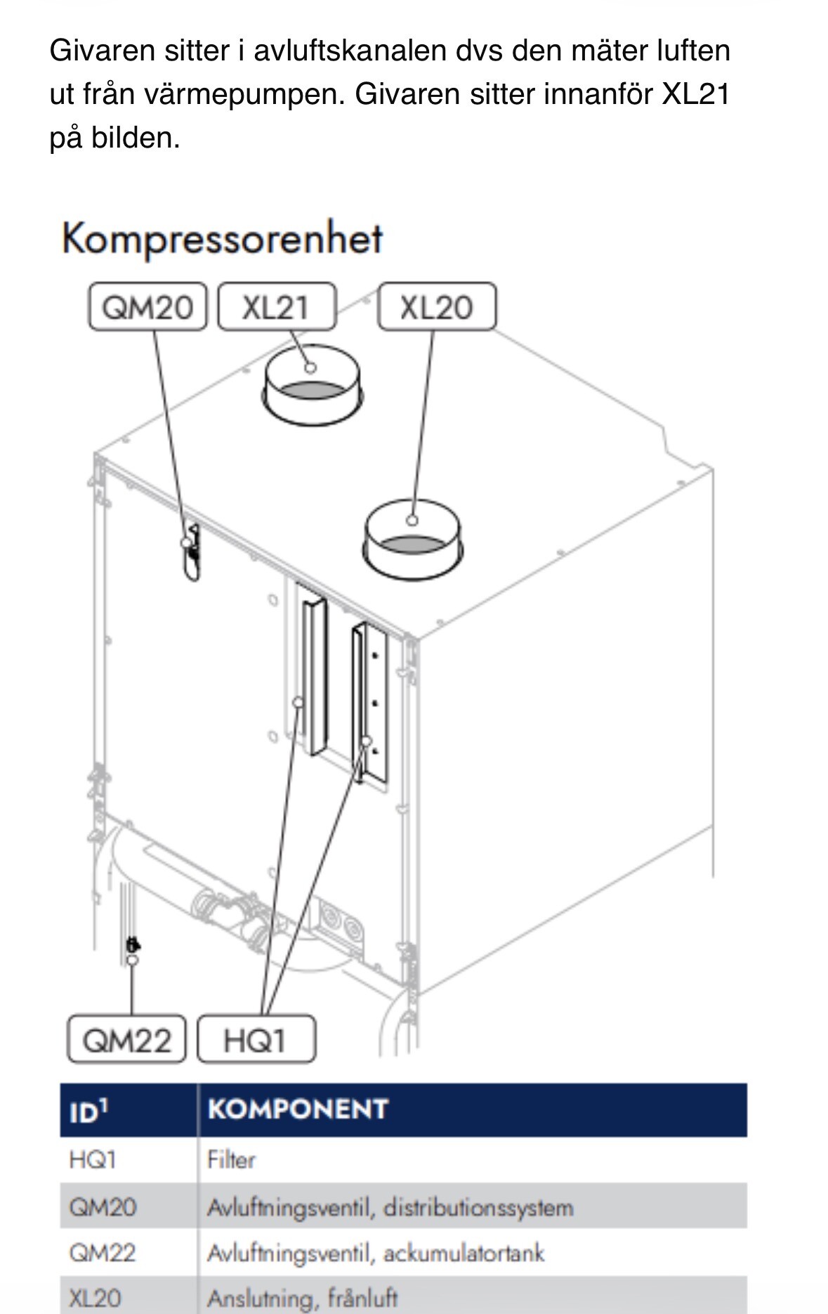

De hade redan uppmärksammat felet och skickat en ny givare till min installatör. 😀
  • Diagram över kompressorenhetens komponenter, inklusive ventiler och anslutningar. Givaren är markerad inomför XL21.
Jag råkade ut för samma fel i våras, färutom att min givare visade 70 grader för varmt istället🙂.
