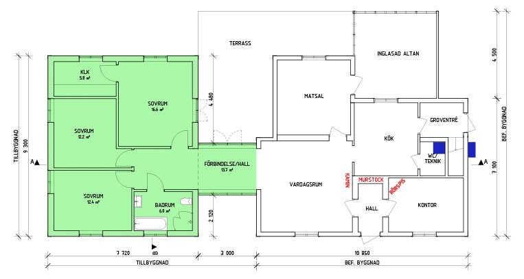

  4. Placering: Bifogar planritning. Ser placeringen av ute- och innedel (blå fyrkanter) rimlig ut med tanke på ljud och rördragning? Infart parkering är vid utedelens placering

  • Planritning av ett hus i Växjö-trakten, med golvvärme markerad i grönt. Visar utsida/insida av planerad värmepump med blå fyrkanter.

N Naesstrom skrev:
Placering
Placeringen verkar ok om det inte finns en granne med uteplats strax intill
Nej, han har bara ett garage åt det hållet!
