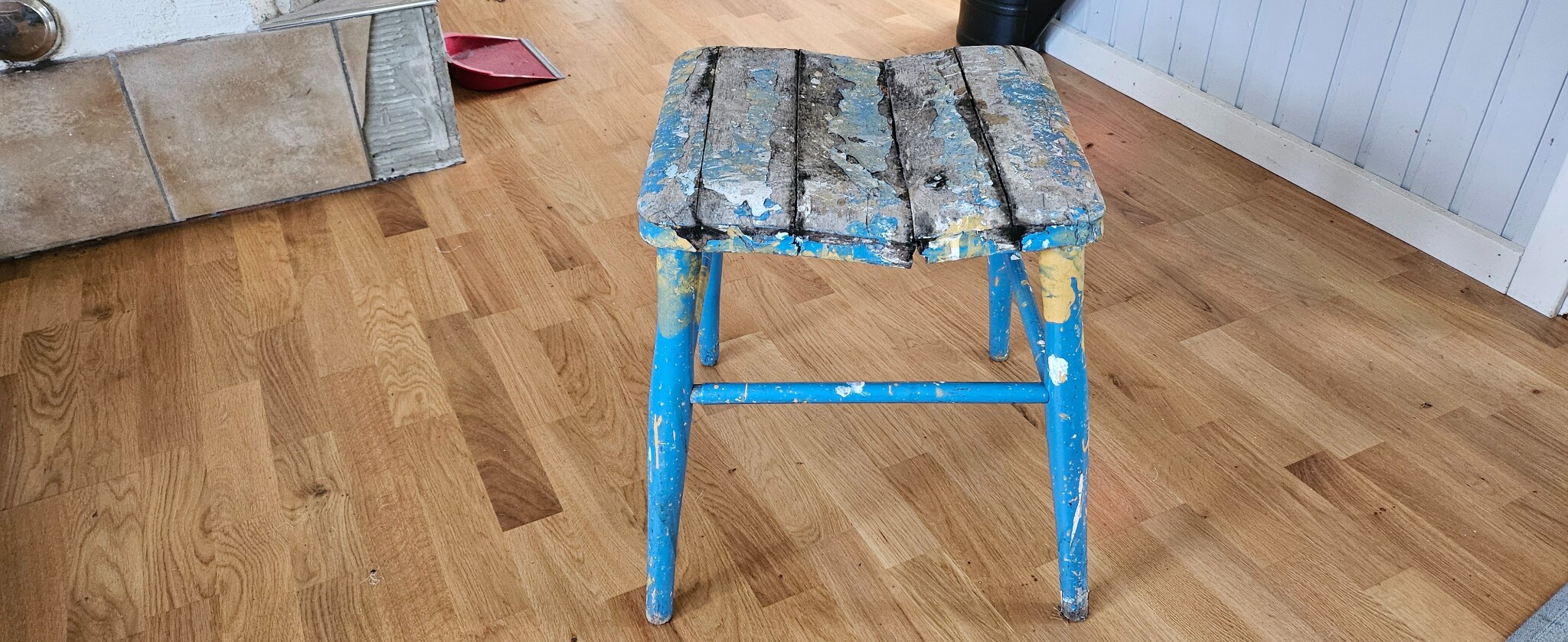

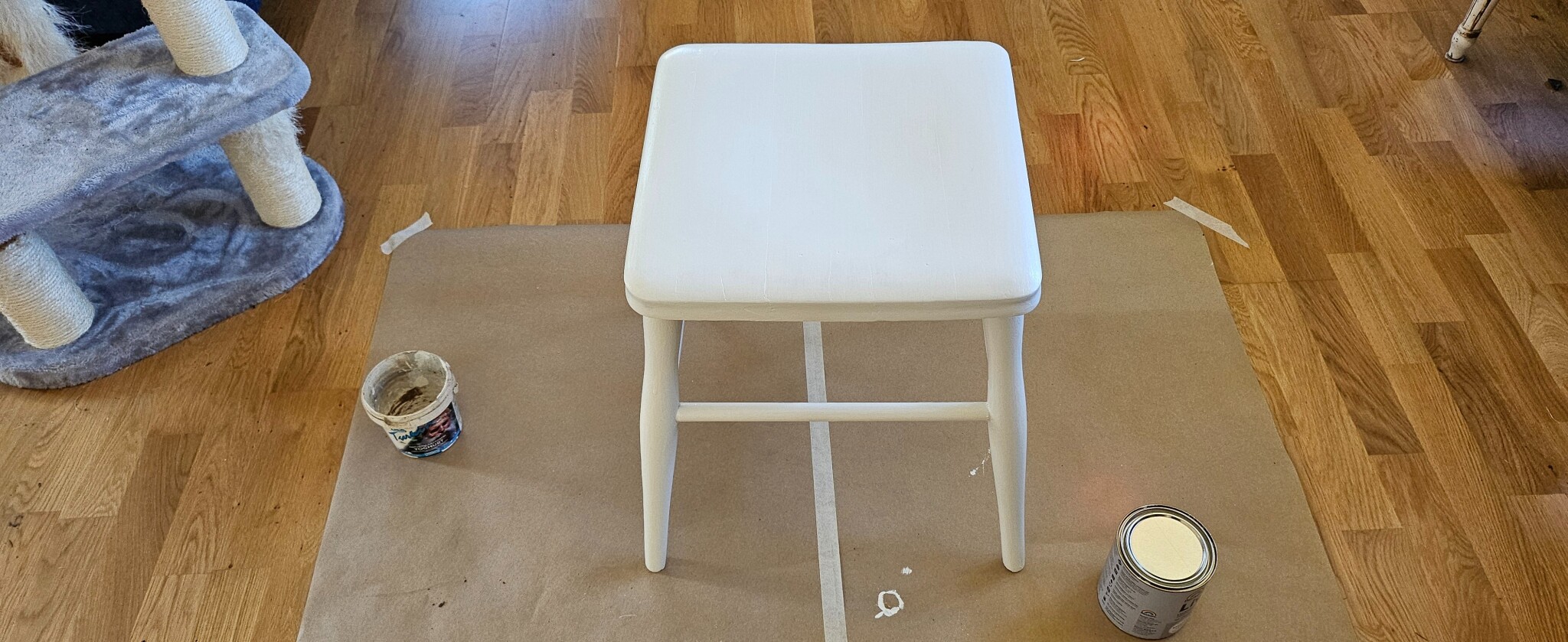

Den här pallen har varit vanskött länge. I höstas ställdes den ut för att kastas. Men så nu i vår tänkte jag att det kunde vara kul att fixa till den.
Sliten pall med blå ben och en skadad träyta, placerad på ett trägolv nära en vägg med ljus panel.

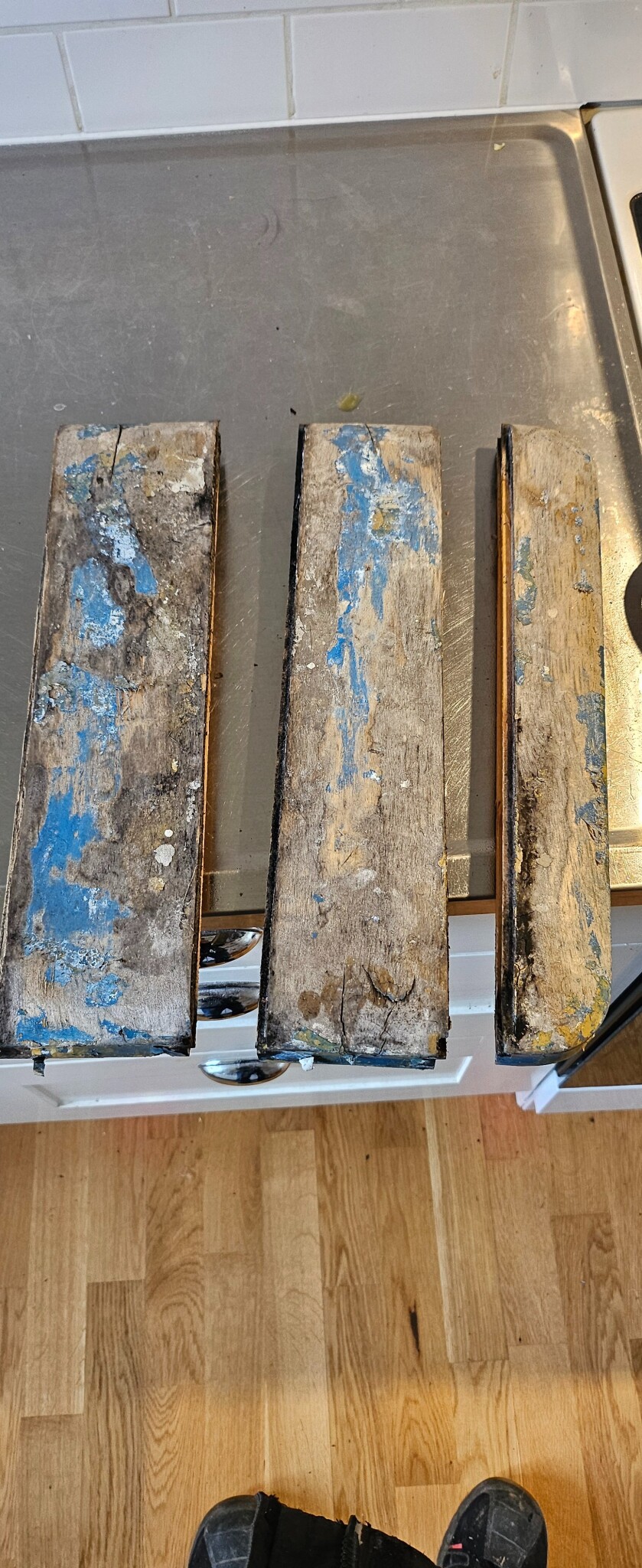

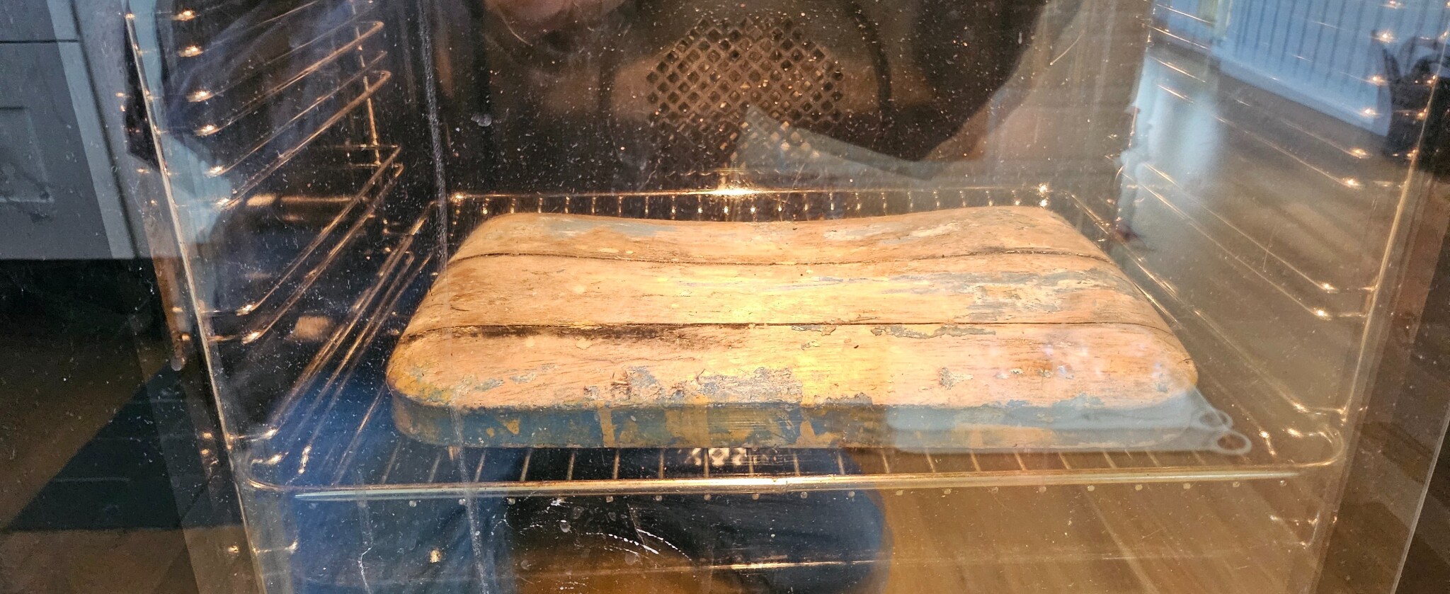

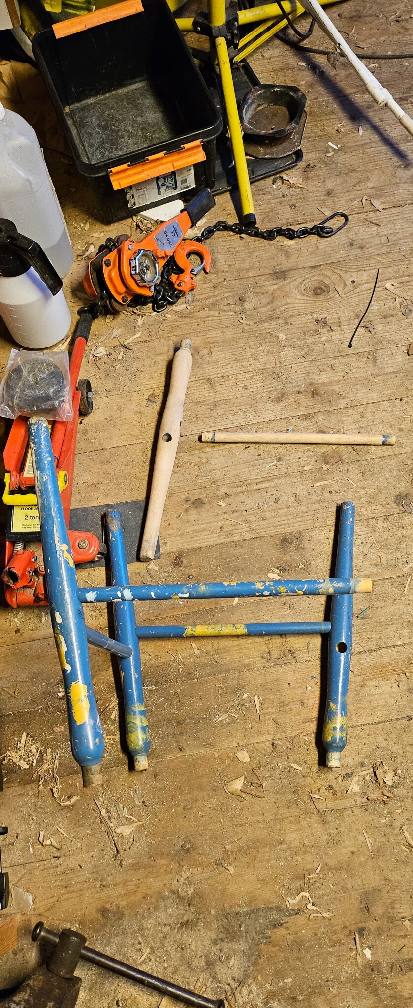

Några limningar var redan helt öppna. Men andra höll fortfarande ihop. Det verkade vara animaliskt lim. Och det smälte lätt i ugnen.
Gammal träsits från en pall smälter i ugn för att bearbetas, del av renoveringsprojekt.
Tre slitna träplankor med flagnande blå färg ligger på ett metallunderlag, redo för renovering.

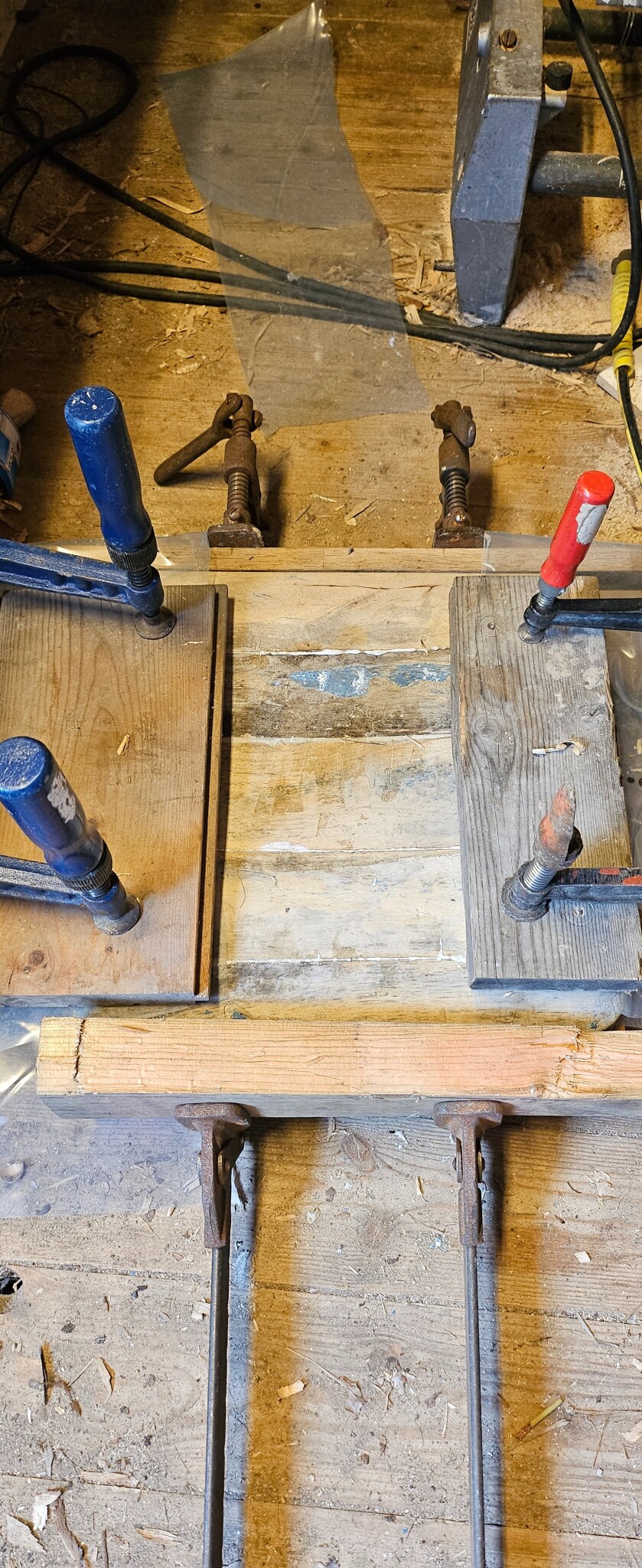

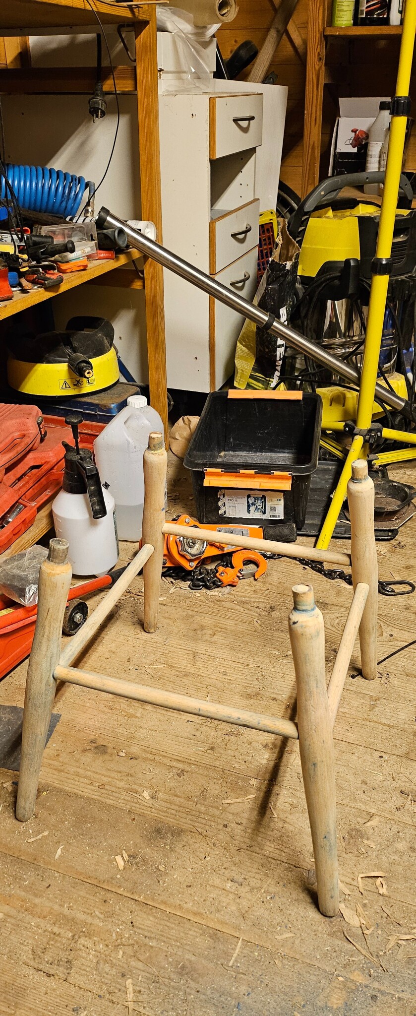

Sedan kunde jag hyvla lite på ytorna och limma ihop den igen.
Verktyg och trädelar från en träpall under renovering, med flera tvingar i olika färger som håller ihop delarna.
Underredet monterades isär, slipades en pinne i taget och limmades ihop igen.
Demonterat underrede av en sliten blå pall med träpinnar och verktyg på golvet i en verkstadsmiljö.
Trästomme av en pall under arbete i en verkstad, omgiven av verktyg och utrustning på ett träslag.
Och sedan slipning och målning.
Vitmålad pall på golv, omgiven av målarburkar.

Vad limmade du med?
Vanligt vitlim, eller kanske polyuretan?
Snyggt fix måste jag säga (och HLR också)
Mikael_L Mikael_L skrev:
Vad limmade du med?
PVAc. (Vitlim). Jag hoppas att den skall få stå torrt framöver. Jag orkade inte ordna passformen perfekt. Så PU hade nog inte varit optimalt.

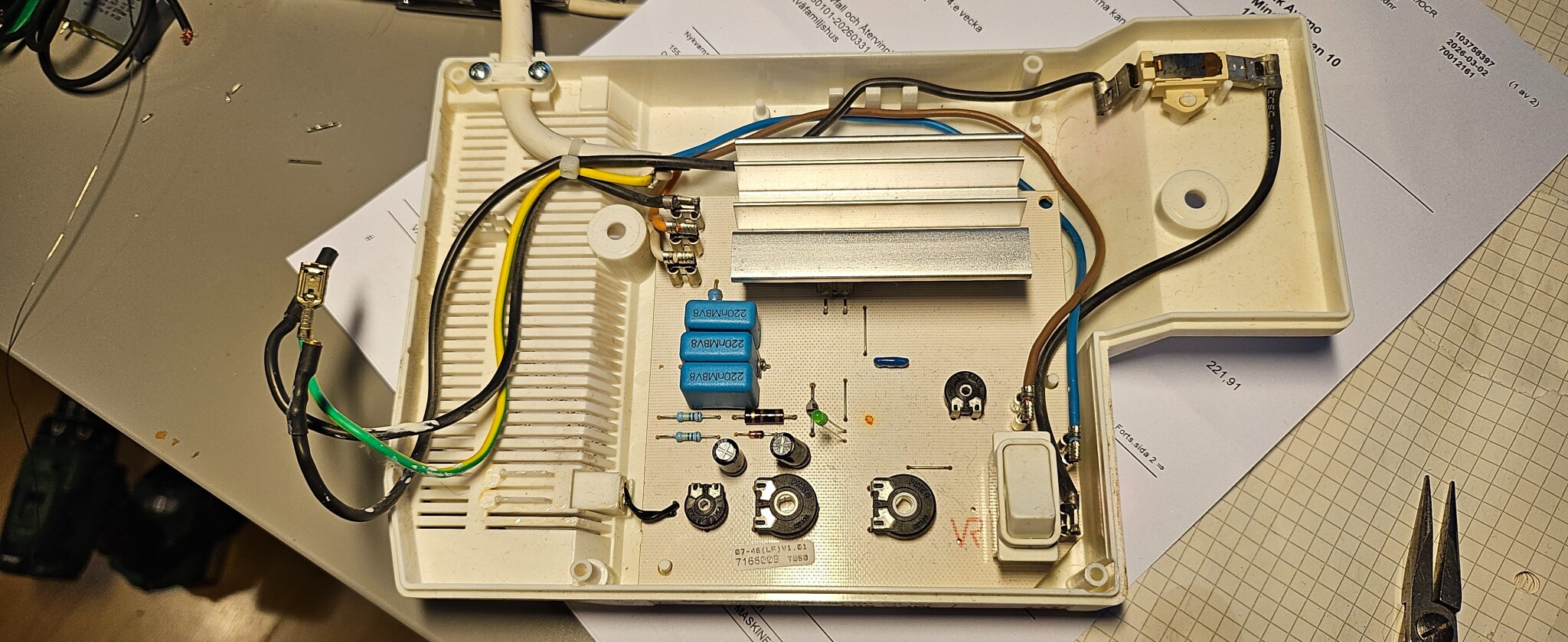

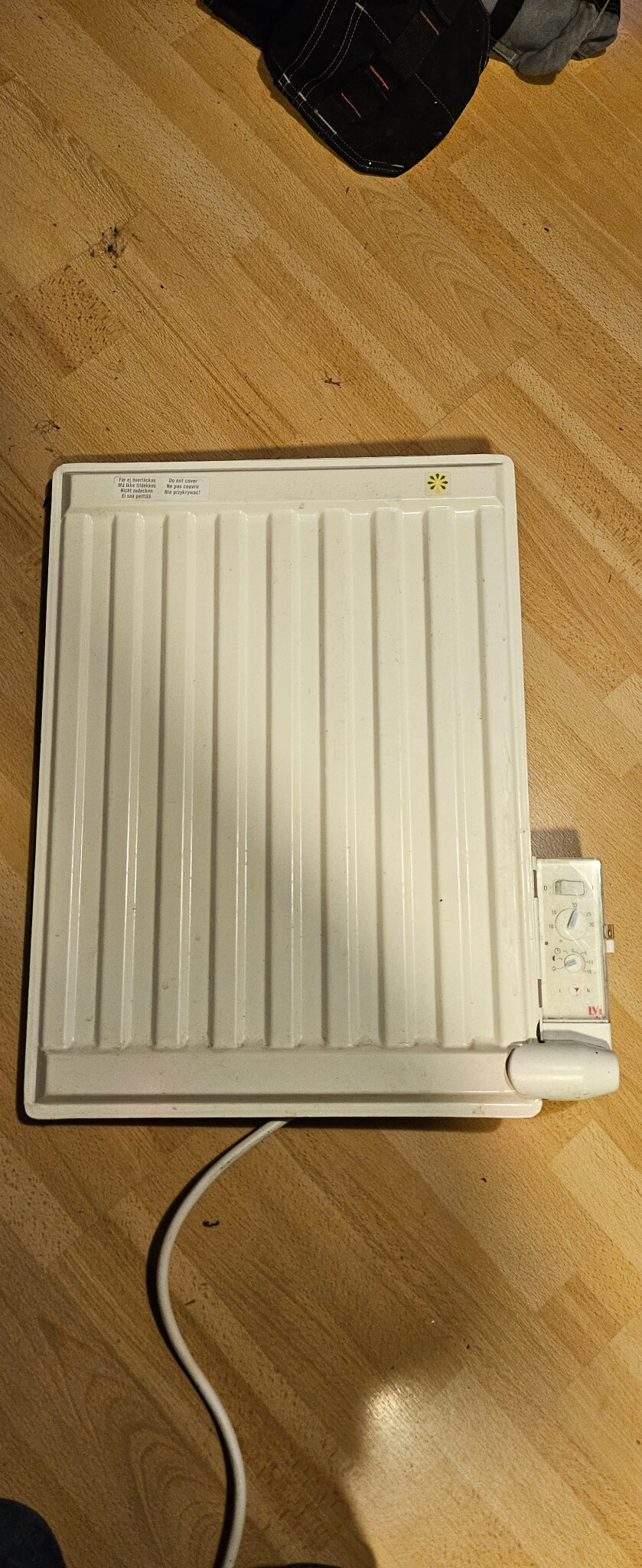

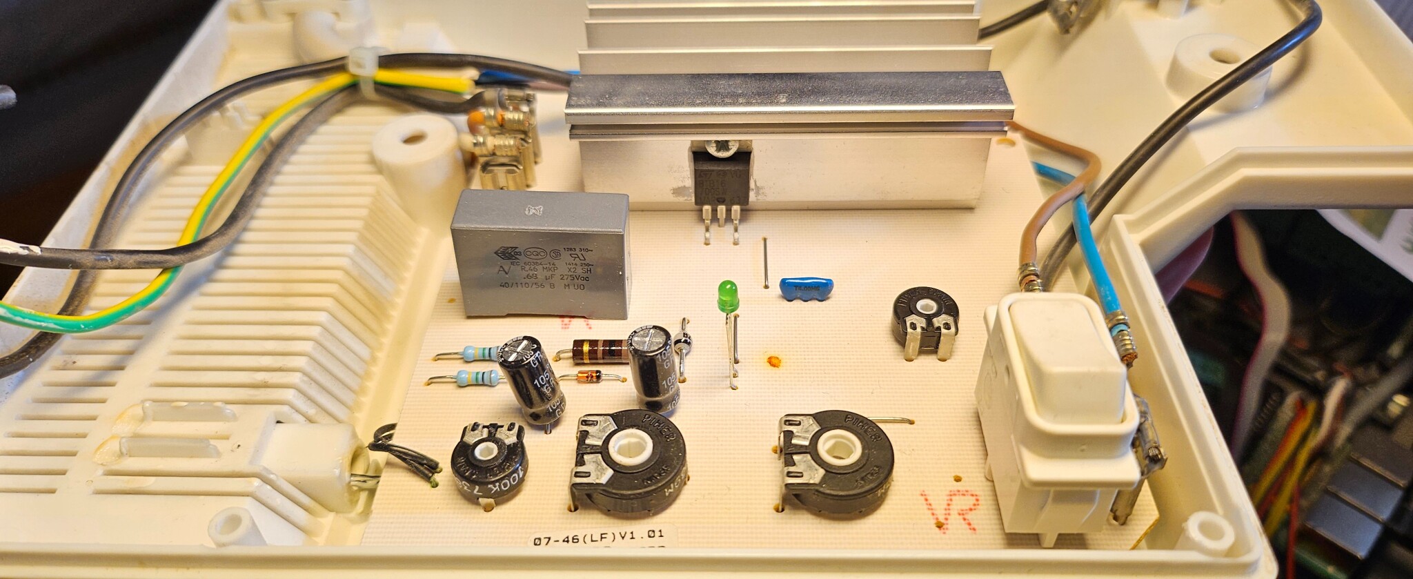

Det här elementet blinkade oavbrutet med indikeringsdioden och blev bara ljummet. Dioden tändes distinkt och dimmades sedan ner till släckt som om matningsspänningen inte höll sig uppe vid belastning.
Vitt element på träparkettgolv med synlig sladd och termostat.

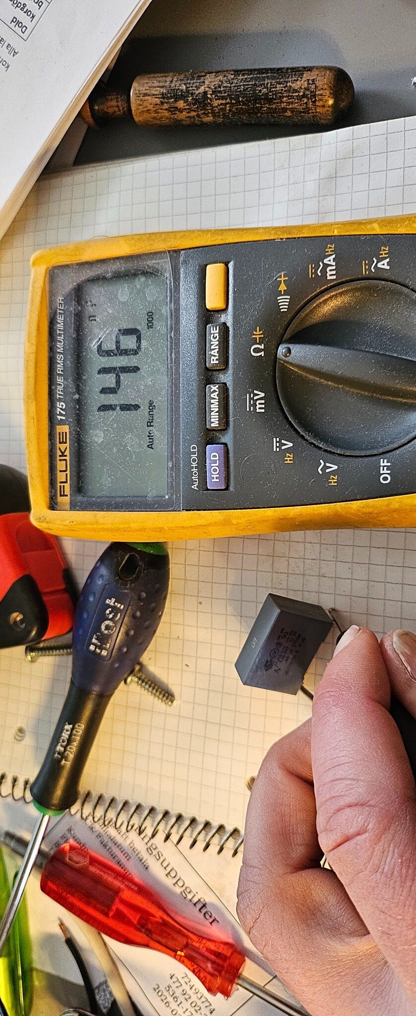

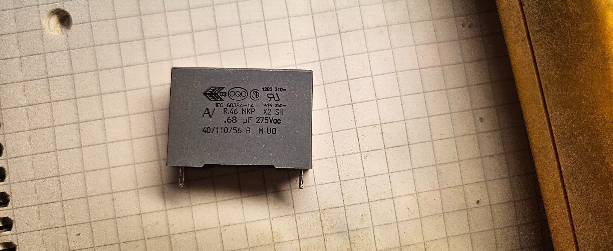

Den stora grå kondensatorn har med spänningsmatningen till elektroniken att göra. Och den hade en femtedel av sin nominella kapacitans.
Elektronikkretskort med grå kondensator, andra komponenter som motstånd och lysdiod på vit bas. Finns kablar och en vit plastbox i hörnet.
Grå kondensator av märket FNC med specifikationerna 0,68 µF 275Vac ligger på rutat papper.
Multimeter visar 146 på skärmen, omgiven av verktyg och en anteckningsbok på grafpapper. Hand håller en penna nära en kondensator.
Det jobbiga med att beställa komponenter som kostar 5 kr eller så är att frakten blir så orimligt hög i förhållande till komponentens pris. Men jag hittade en låda med mindre kondensatorer. 3 stycken så blir det nära det avsedda.
Elektriskt element öppnat, visar interna kablar, kondensatorer och dioder på ett skrivbord med verktyg bredvid.

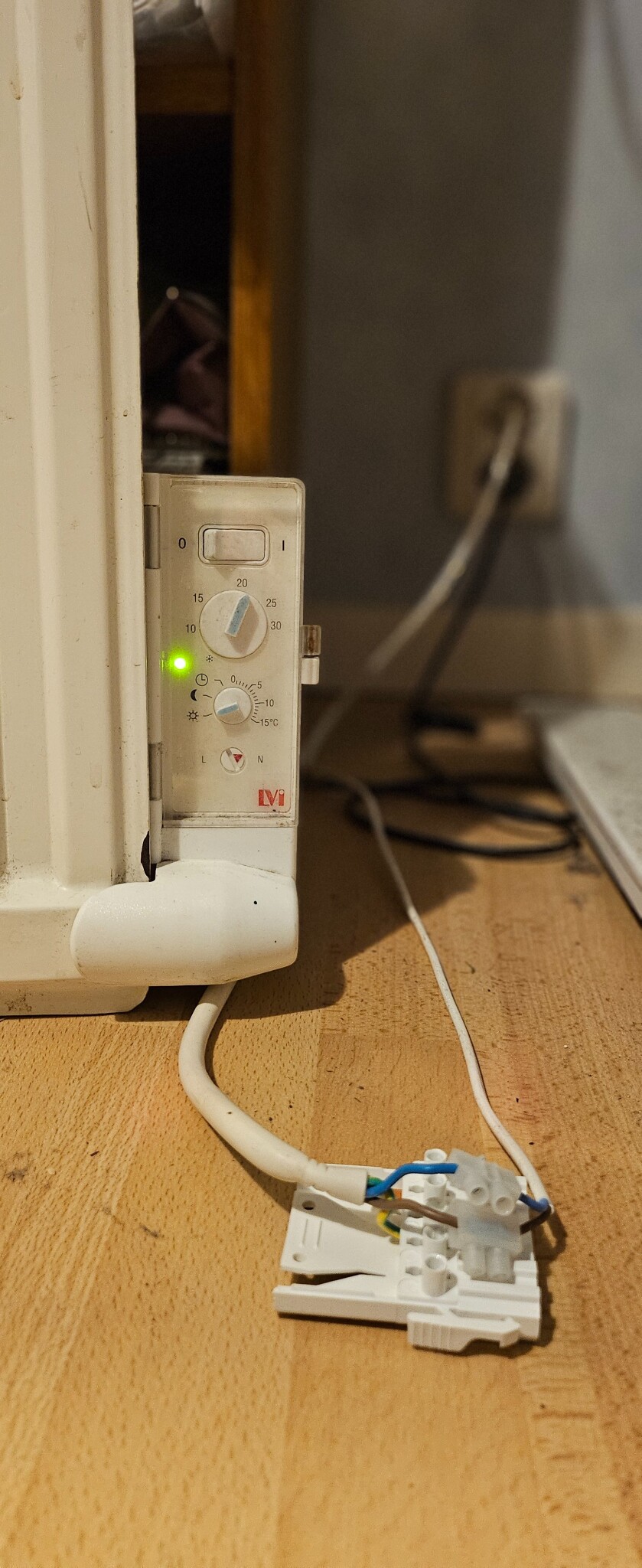

En testinkoppling indikerar att problemet är löst.
Termostat på ett element med blinkande indikeringsdiod och inkopplad kabel, synlig golvkontakt i bakgrunden.
Är dessa X2-kondensatorer?
MultiMan
Jag tror de har den klassningen. Men de har inte funktionen av X-kondensatorer i termostaten. Så det borde inte vara så kinkigt.
Dilato och 1 till
Mikael_L
Ändå lite märkligt, sådana där kondensatorer brukar ju aldrig driva iväg i värdet.
Efter någon händelse kan de helt paja, en överspänning bränner av kontakten till folien t.ex.
Men att de tappar 80% ... hmmm ....
JSten
När de används som just X-kondensatorer kan ju kapacitansen sjunka utan att den genomsnittlige användaren märker något. Jag har hört talas om fel på den kondensatorn i LVI-termostater förr. Men lite överraskade tyckte jag också att det var.
MultiMan
Kondensatorn är märkt MKT så den är uppbyggd med metalliserad polyester.
För att få användas som X kondensator kondensatorn vara självläkande och inte ställa till med något farligt som tex kortslutning eller brand när den går sönder.
Förlora kapacitans är okay.
Vid spänningsspikar som orsakar genomslag i isoleringen bränner lite av det tunna metallskiktet bort och kapacitansen minskar av självläkningsprocessen.
Ersätt MKT X2 med en MKP X2 (polypropylen) kondensator i stället. De är tåligare. Välj gärna en med högre klassning, tex 105°C. Den borde tåla lite mer.
En kapacitiv nätdel med en spänningsdropperkonding är inte en snäll last för en X2 konding. Kanske lite längre spänning men det är inte en sinusfornmad last(ström) när det skapas en intern likriktad matningsspänning över en glättningskonding. Det blir korta strömspikar som åldrar/sliter/skapar värme utveckling. Och så lite nätstörningar/spikar på det.
Det skulle vara kul att göra en liten "obduktion" av kondingen. 😎

blackarrow blackarrow skrev:
Den borde inte ha varit X2 klassad eftersom den orsakade kortslutning vid fel.
Jag har fått lära mig att en X-kondensator får kortslutas vid fel. Då den sitter tvärs över matningen är det inte värre än att säkringen löser om den kortsluts. Däremot en Y-kondensator får inte kortslutas.
Ja, Du har rätt. X kondensatorn får kortslutas. De har flera tillåtna felmoder.
Ja, exakt så är det.
Y får endast gå sönder med öppen krets som resultat.
https://www.electrokit.com/avstorningskondensatorer-x-och-y-klassning
