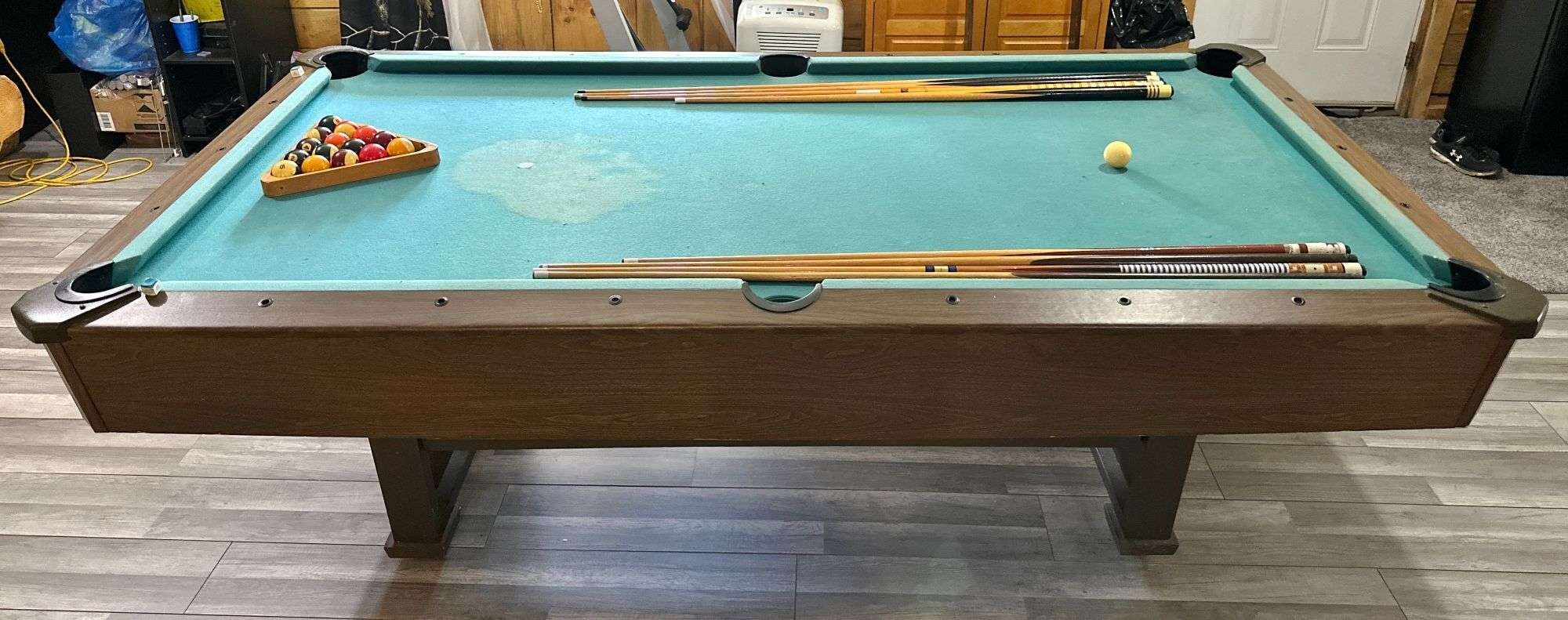

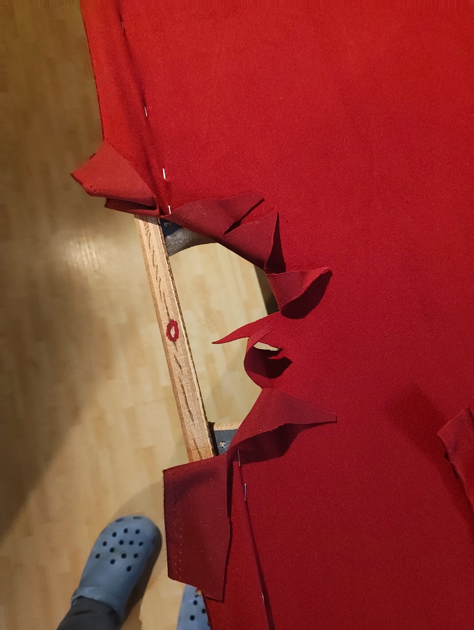

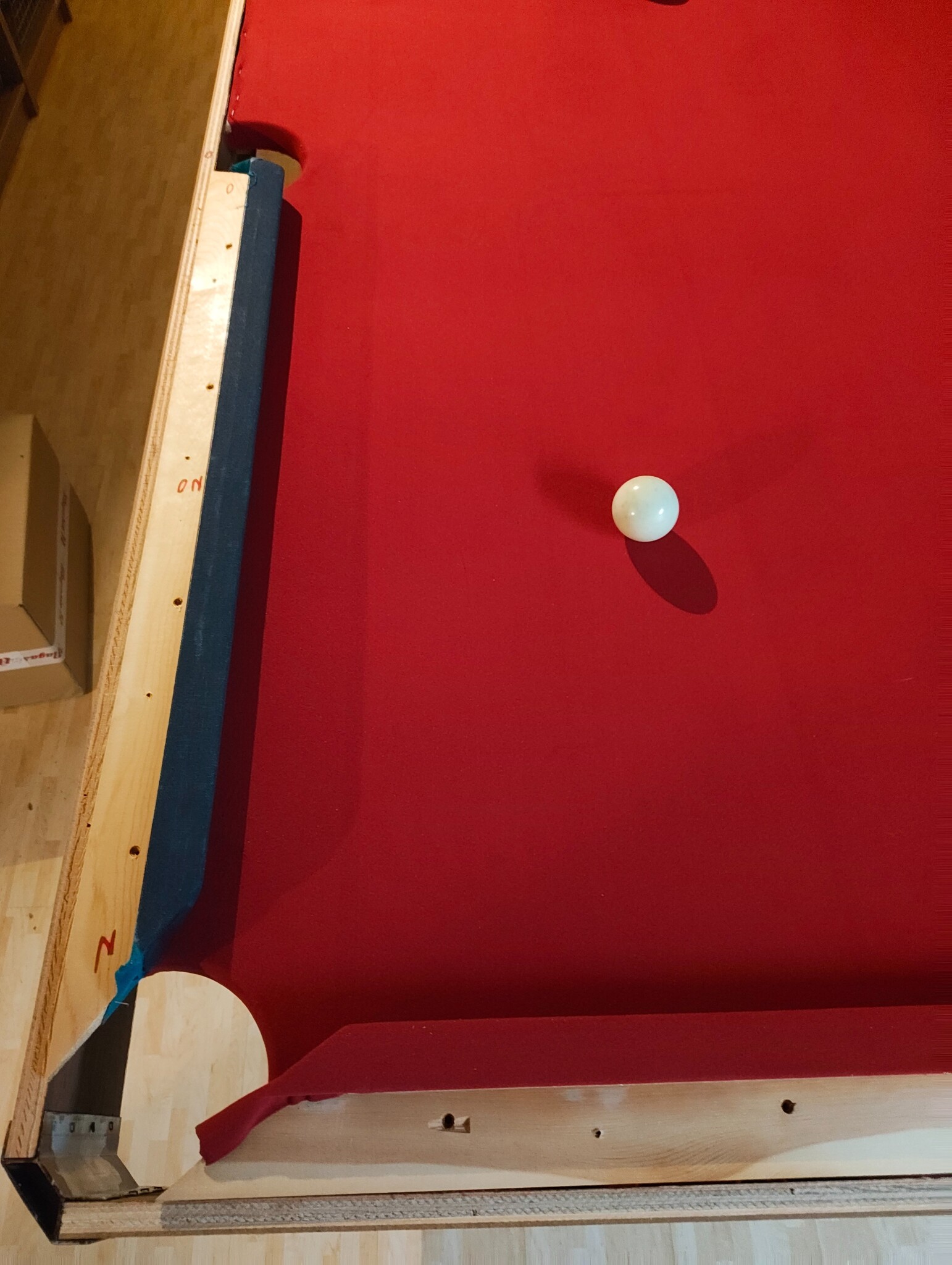

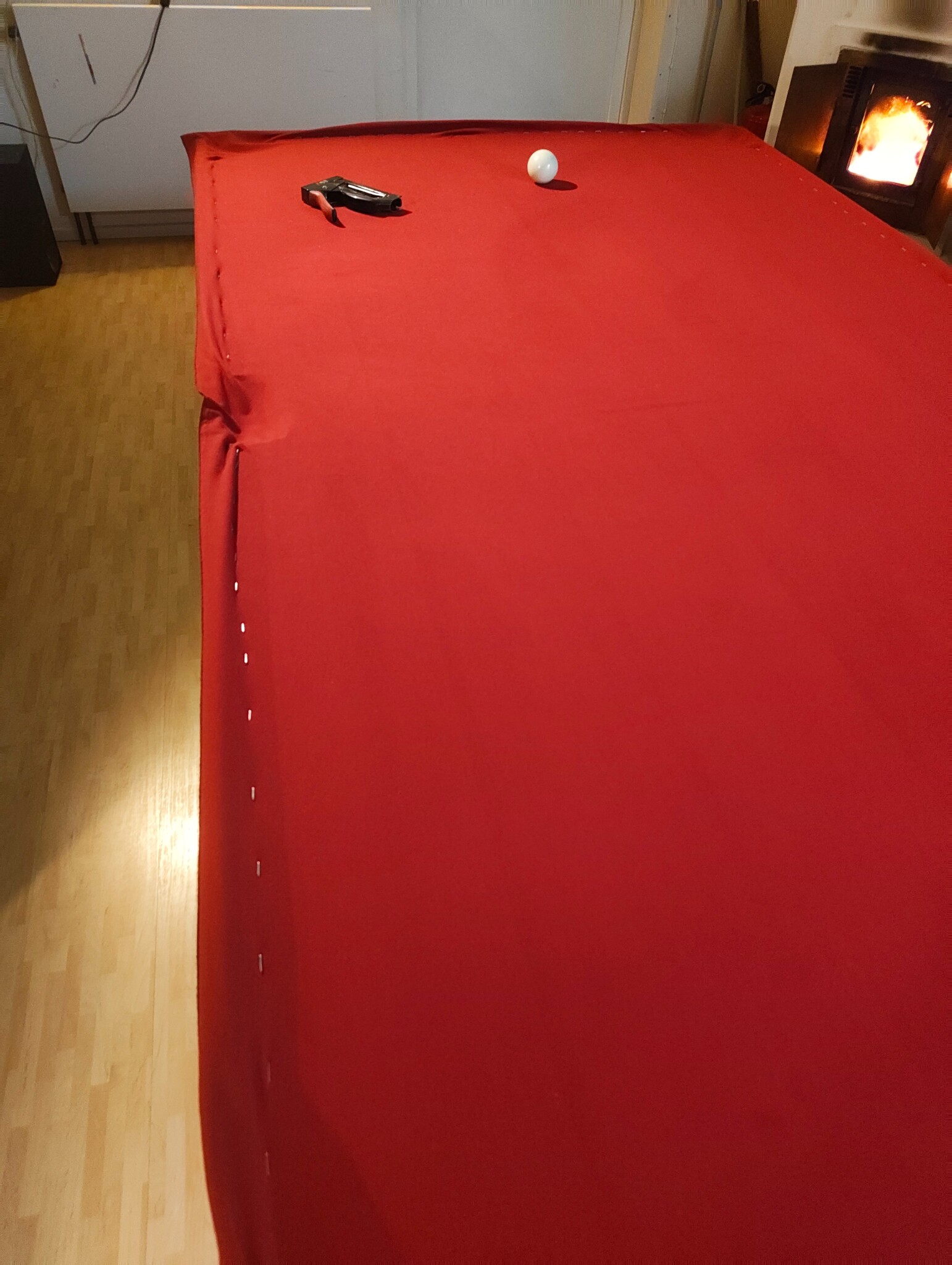

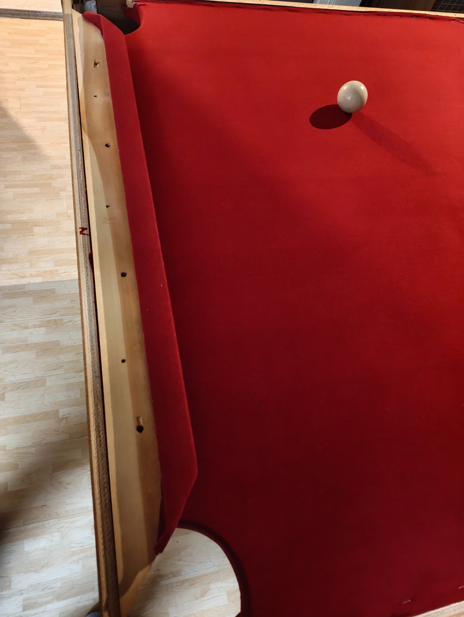

Hade inte bordet haft träsargen som är sjukt mycket ivägen, så hade det gått mycket enklare och snabbare.
Inte något jag kommer att göra igen, men det är inte så svårt. Nu har jag fem av sex filtsarger kvar.
Nog blir det bättre än det var med målad filt i alla fall...
Nästa fråga är om jag skall behålla fickorna eller byta ut dem. De är lätta att byta efteråt så jag tror jag skjuter fast original till att börja med.

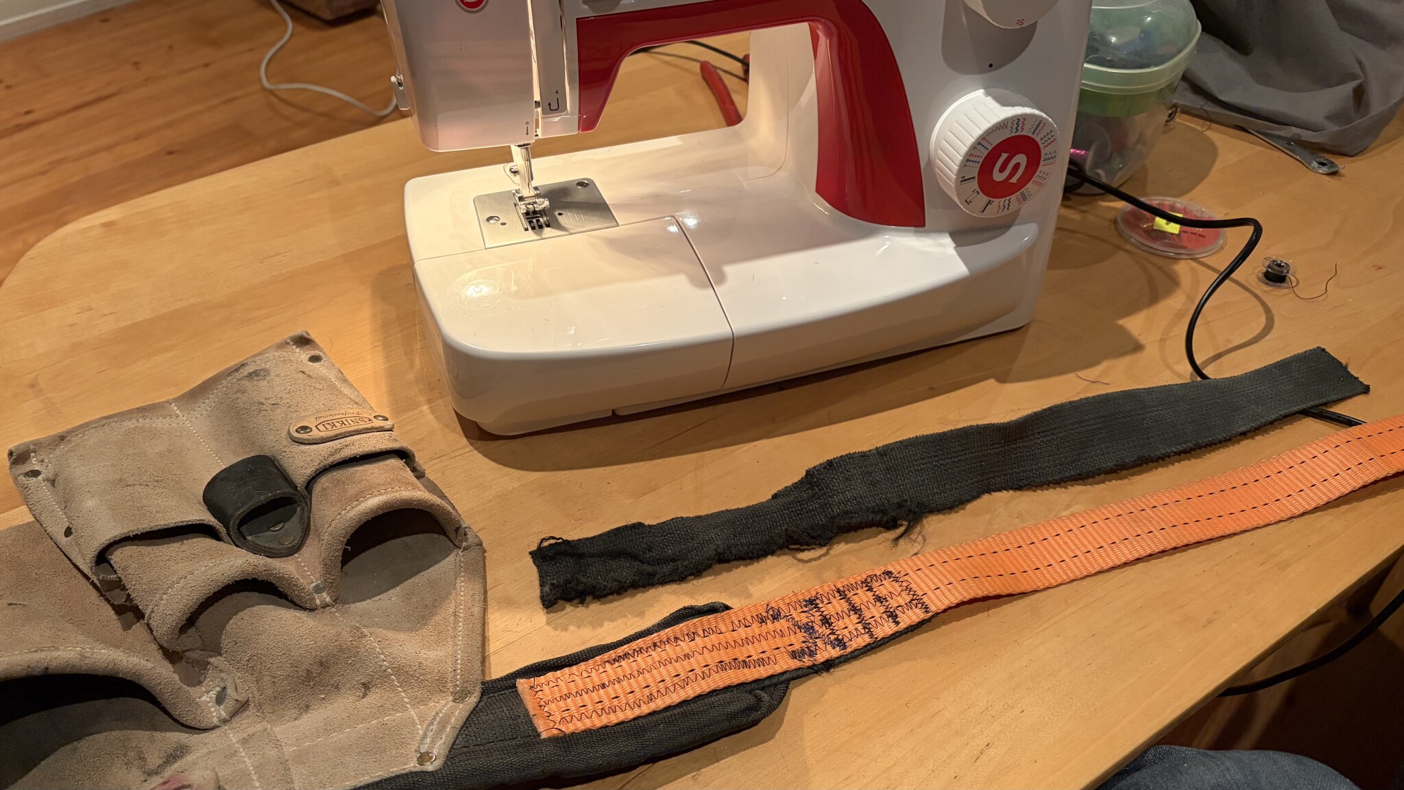

Midjeremmen på mitt högt aktade snickarbälte gick sönder för ett tag sedan. Har kört utan sista veckorna och bara använt fickorna på arbetsbyxorna men herregud vad ineffektivt - man får ju inte ens med sig hälften av verktygen och skruvstorlekar.
Så ikväll lånade jag yngste sonens symaskin och sydde dit en bit spännband som ny rem. Tråden trasslade tills jag gav mig och tittade på en instruktionsvideo för hur man skulle göra 😂.
Svart rem hade så klart varit snyggast - men nu fick det bli vad man haver.
Imorgon ska det snickras med full fart igen🏎️

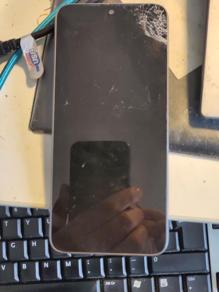

Mobilen landade skärm ner, och man hörde på ljudet att skärmen sprack.
Hade en skärm över sedan den förra delaminerade och jag inte ville vänta på en ny på garantin.
Nu ville tydligen inte power-knappen funka efter fallet, så det blev att skruva isär hela luren och då hittade jag en liten fingerlist som var böjd och fick rätas tillbaka.
10min senare är luren igång igen 🥳

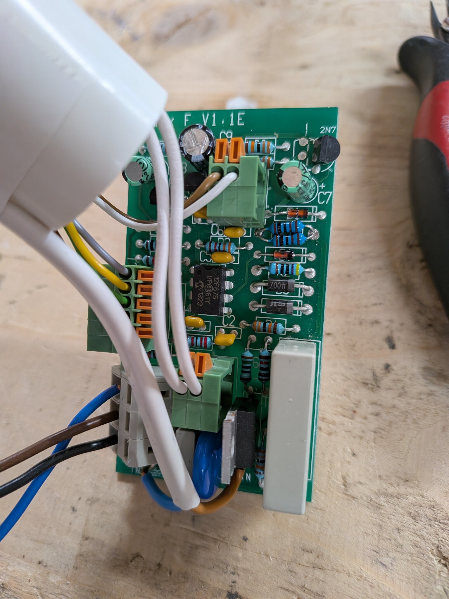

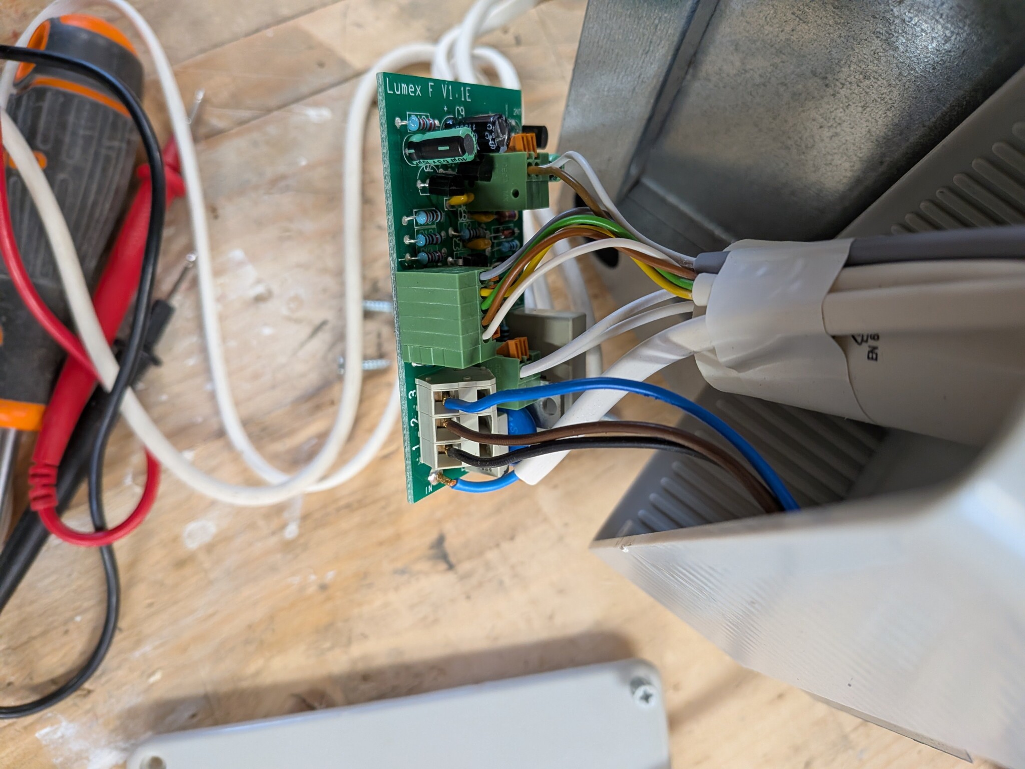

Grannen frågade tidigare i veckan om jag kunde kolla på en fläkt deras kamin som hade slutat fungera. Självklart, gissade på att det var en dålig startkondensator eller brända lindningar...
Idag kom han förbi med den, visade sig att den var lite mer avancerad än vad jag först trott. Visade sig att det var en temperaturreglerad historia, med reglage för att ställa in hastighet, etc. Så två kretskort att felsöka, betydligt mer än en startkonding och någon ströbrytare.
Blev lite nervös att jag hade tagit vatten över huvudet och att detta skulle bli en lång historia av att lista ut kopplingschemat:
Inget var uppenbart bränt på kretskortet och alla kondensatorer såg bra ut.
Så, började med att verifiera att motorn fungerade genom att först mäta lindningarna, fick 200-300 ohm. Kopplade den sedan direkt till 230 med kondensatorn över rätt lindning, snurrade på fint. Så plan B blev redan etablerad där, grannen fick köra den manuellt via en strömbrytare i värsta fall.
Verfierade sedan att det inte var glapp till enheten som styr hastigheten, nepp, inget så enkelt, och potentiometern gav bra värden ~10-30kOhm).

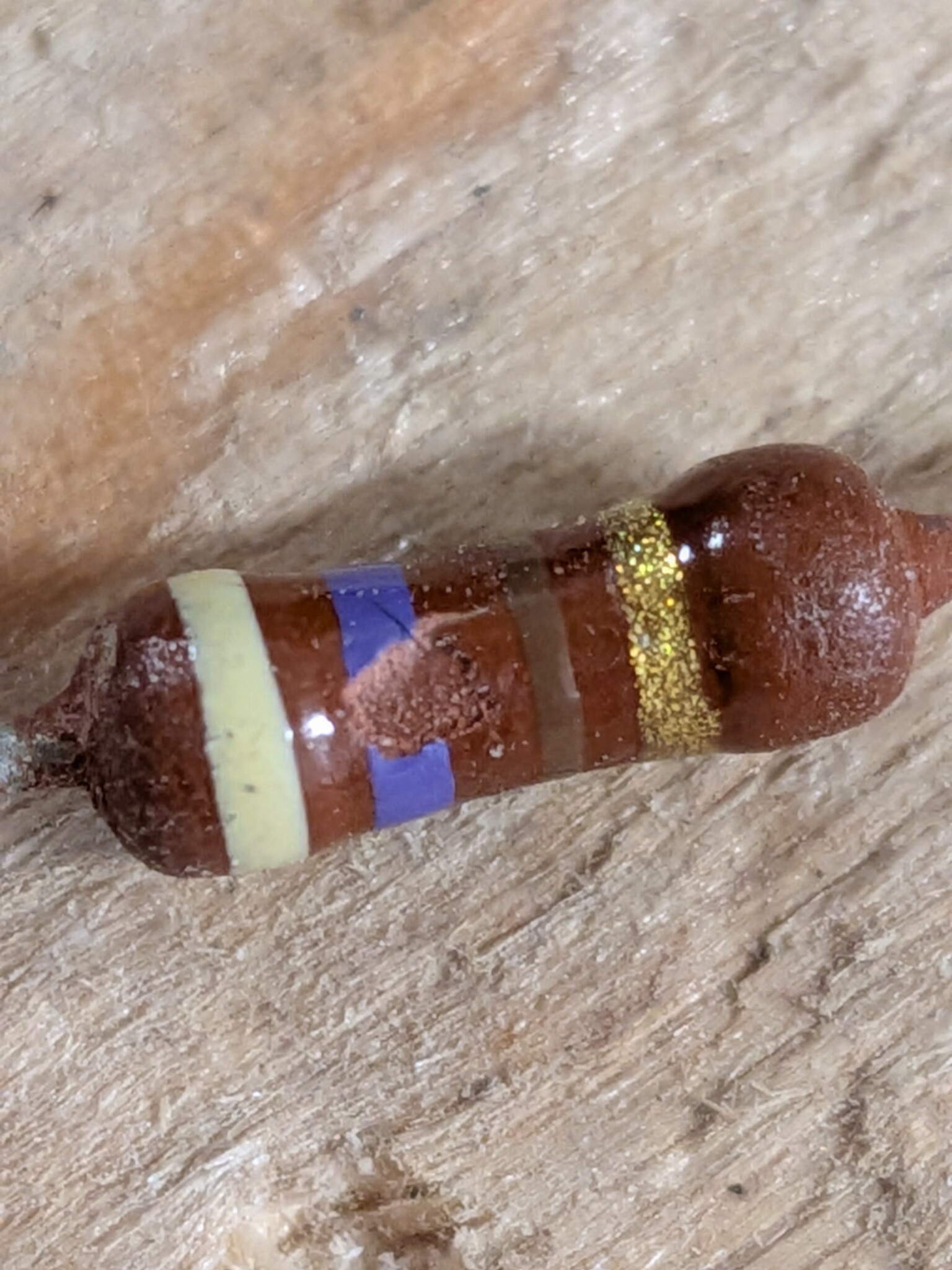

Så, tillbaka till själva kretskortet, alla dioder mätte ok, inga kallödningar, etc. Motorn styrs av en triac, så den var helt klart misstänkt, men först började jag mäta motstånden, ganska logodsare att någon av dem skulle ha gett upp, men plötsligt, fick runt 2MOhm på ett motstånd med gul, lila, brun, d.v.s. 470Ohm skulle det vara, det är inte rätt!
Följde lite banor på kretskortet och kunde gansa snabbt konstatera att det satt nära AC delen och utgorde motståndet i en "capacitor dropper" schema (får tack Big Clive för år av videos där han går igenom diverse kretskort). Lödade bort den gamla och lödade dit en ny resistor. Tada, allt fungerar som det ska igen.
Dock, lite orolig att den gamla hade gått sönder på grund av överlastning och feldimentionerad komponent, så bestämde mig för att byta ut mot två 1kOhm motstånd istället:

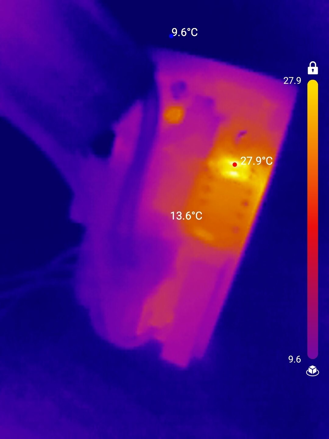

Snabb titt med värmekameran pekar på att det fortfarande blir hyfsat varmt:
Närbild på det gamla motståndet, ser ut att ha spruckit av värmen:
Det som gör mig lite orolg är att det inte var någon missfärgning på kretskortet, så motståndets död verkar ha gått relativt snabbt, vilket antyder att där är något mer underliggande fel. Så det är möjligt att fläkten kommer i retur i framtiden. Grannen är åtminstone nöjd så länge

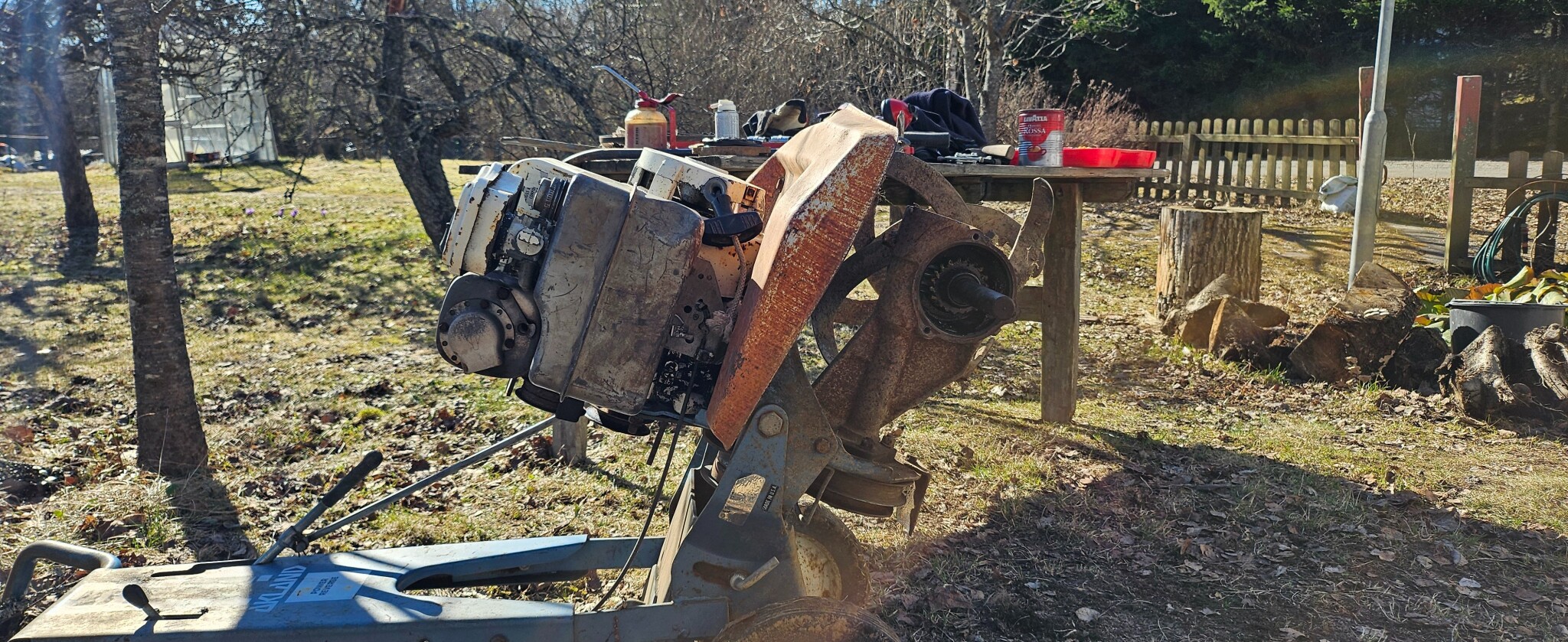

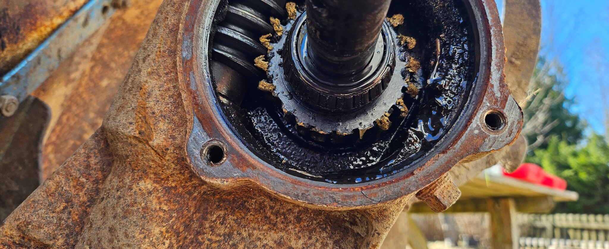

Den här jordfräsen fungerade ungefär lika dåligt som vanligt när jag fräste potatislandet. Det var den billigaste jordfräs jag hittade för några år sedan. Precis när jag var klar slutade fräsen att snurra. När jag senare började plocka isär kunde man vrida för hand på fräsen en liten bit så att den kuggade i transmissionen igen. Plötsligt övergick det från HLR till obduktion.
Det var ingen olja i växelhuset, men desto mer bronsspån. Flera tänder saknades helt på kronhjulet. Så glöm inte att kolla oljan i trädgårdsmaskinerna.

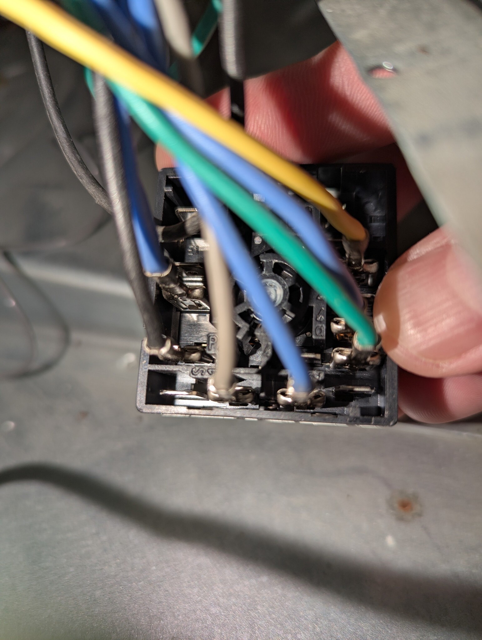

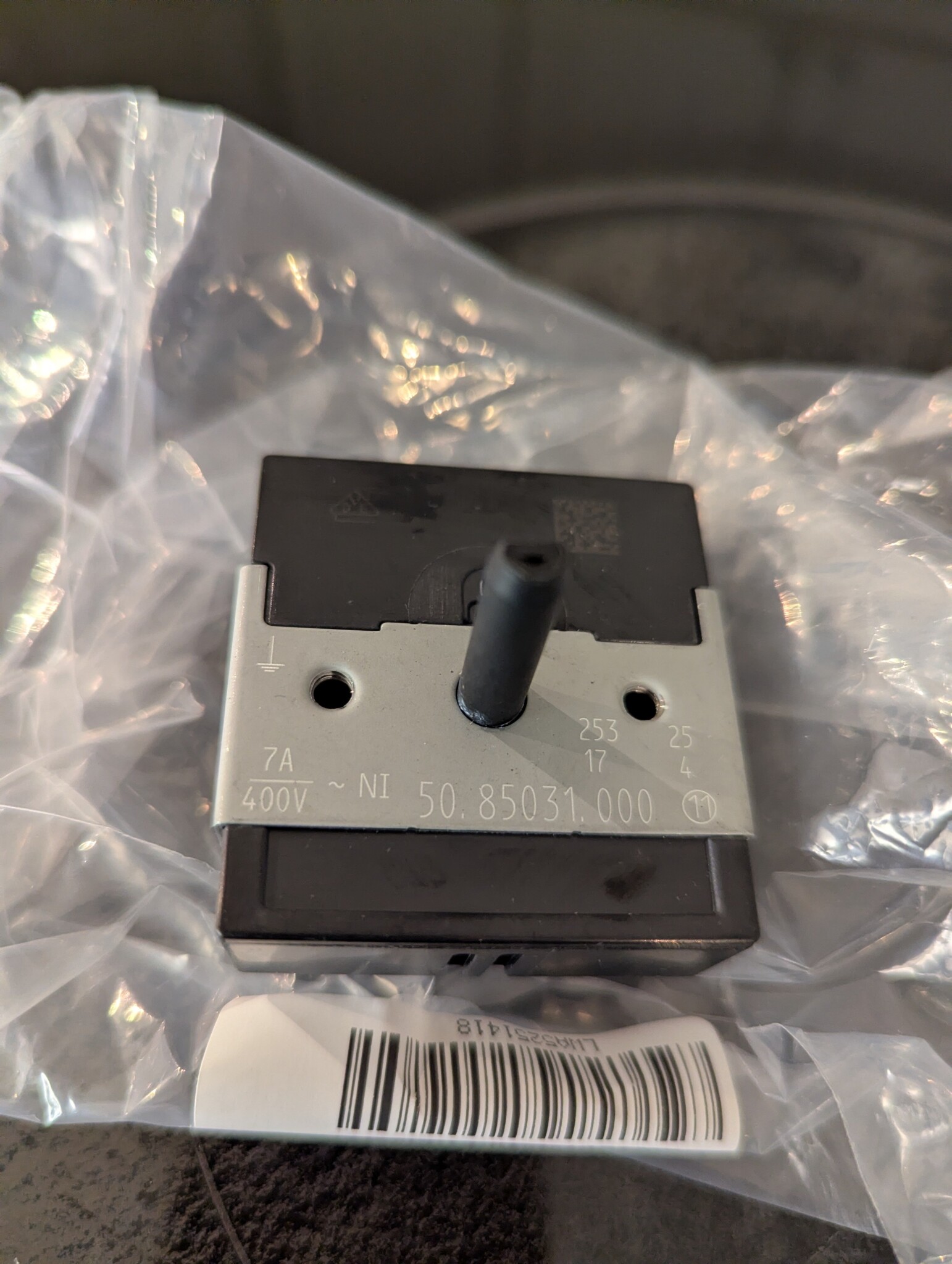

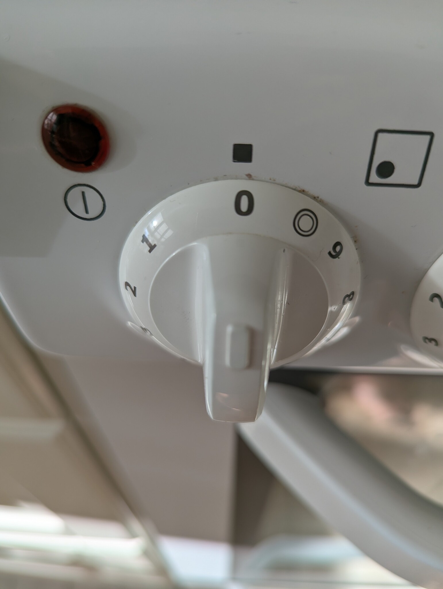

Fick byta energiregulator på spisens dubbelplatta. Har gjort det innan men nu kunde man tydligen inte köpa den som reservdel på Electrolux egna hemsida som privatperson. ☹️ Men hursomhelst tillverkaren har uppgraderat versionen nu också så hoppas denna håller längre. 😉
Vår dubbelplatta fungerar inte mellan steg tre och sex(av nio) traditionellt vred. Är det en sån här man behöver för det?Solvskaftet skrev:
Dryga 400:- inkl frakt. https://fixpart.se/produkt/ego-5085031000-energiregulatorG-83 skrev:
