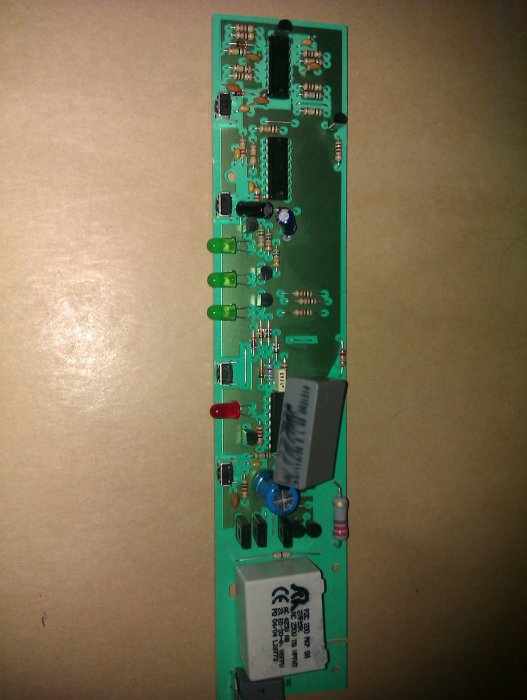

Det finns ju tecken på åldersproblem, så elektrolytkondensatorer är helt klart en kandidat. Det beror på hur strömförsörjningen är gjord och vad den matar. ÄR den vita burken längst till vänster på kortet en transformator?

Byt elektrolytkondensatorer så fungerar den säkert igen. Jag ser tre stycken på bilden. Kanske finns det fler? Kontrollera även om det finns dåliga lödningar. Det ser du genom att lödningarna är grå och matta, speciellt vid grova komponentben som inte blev ordentligt lödda vid tillverkningen. Hoppas du får igång den!
Nu har jag bänt loss kortet. Inkommande 230 är längst ner, nästan ur bild.

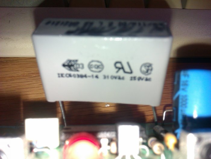

Parallellt över inkommande sitter en (avstörnings?) kondensator.

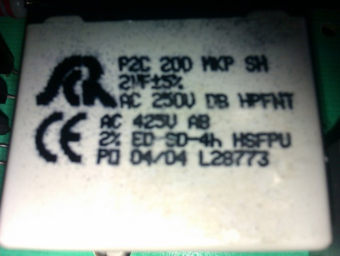

Den stora vita burken är ingen transformator utan ansluten med två "trådar. Jag gissar på en startkondensator till fläktmotorn.

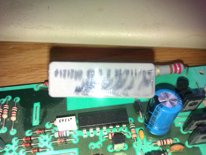

Den stora grå har precis lika suddig text som bilderna visar. Kanske en kondensator, kanske något annat...
Ska det vara så krångligt att få en motor att snurra med fyra olika hastigheter? Motorn är ansluten med sju tåtar. På kortet sitter tre IC-kretsar, elva "transistorer/tyristorer/whatever" av okänd typ, en hel elektroniklåda med diskreta komponenter och diverse annat. Jag blir så trött...

De tre "vanliga" elyterna kan man ju testa att byta på chans men hur stor är sannolikheten att det är fel på just någon av dessa? Jag ser inga uppenbara kallödningar utan lödsidan på kortet ser helt OK ut.
Är det någon som har förslag på hur man kan mäta för att ringa in problemet?
Tacksam för all input!

Mät spänningen över den blåa elektrolyten (likspänningsläge, om du inte har auto-områdesval på mätaren så välj det lägsta område som minst klarar den spänning kondensatorn är märkt med).
Troligtvis kommer du ha en spänning då allt är avstängt, då lampan är på men fläkten av, då fläkten är av men lampan är på, men om du slår på lampan och fläkten samtidigt så sjunker spänningen.
Om så är fallet så har du en bra utgångspunkt att felsöka.
För att få mer hjälp så vore det bra om du kan ta en bild även på lödsidan på kretskortet, och eventuellt även bilder som visar märkningen på komponenterna bättre (fast det är steg två).
