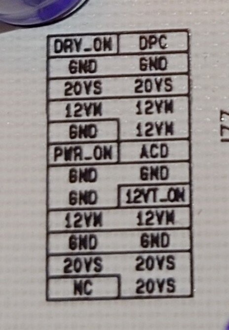

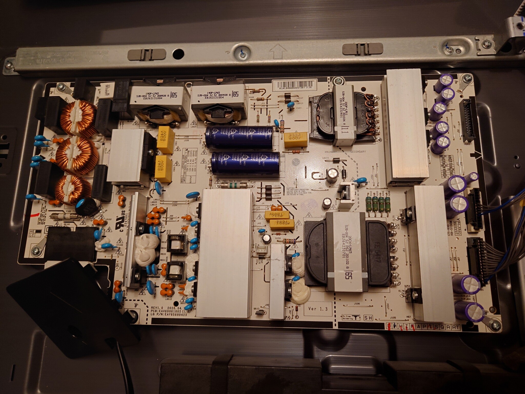

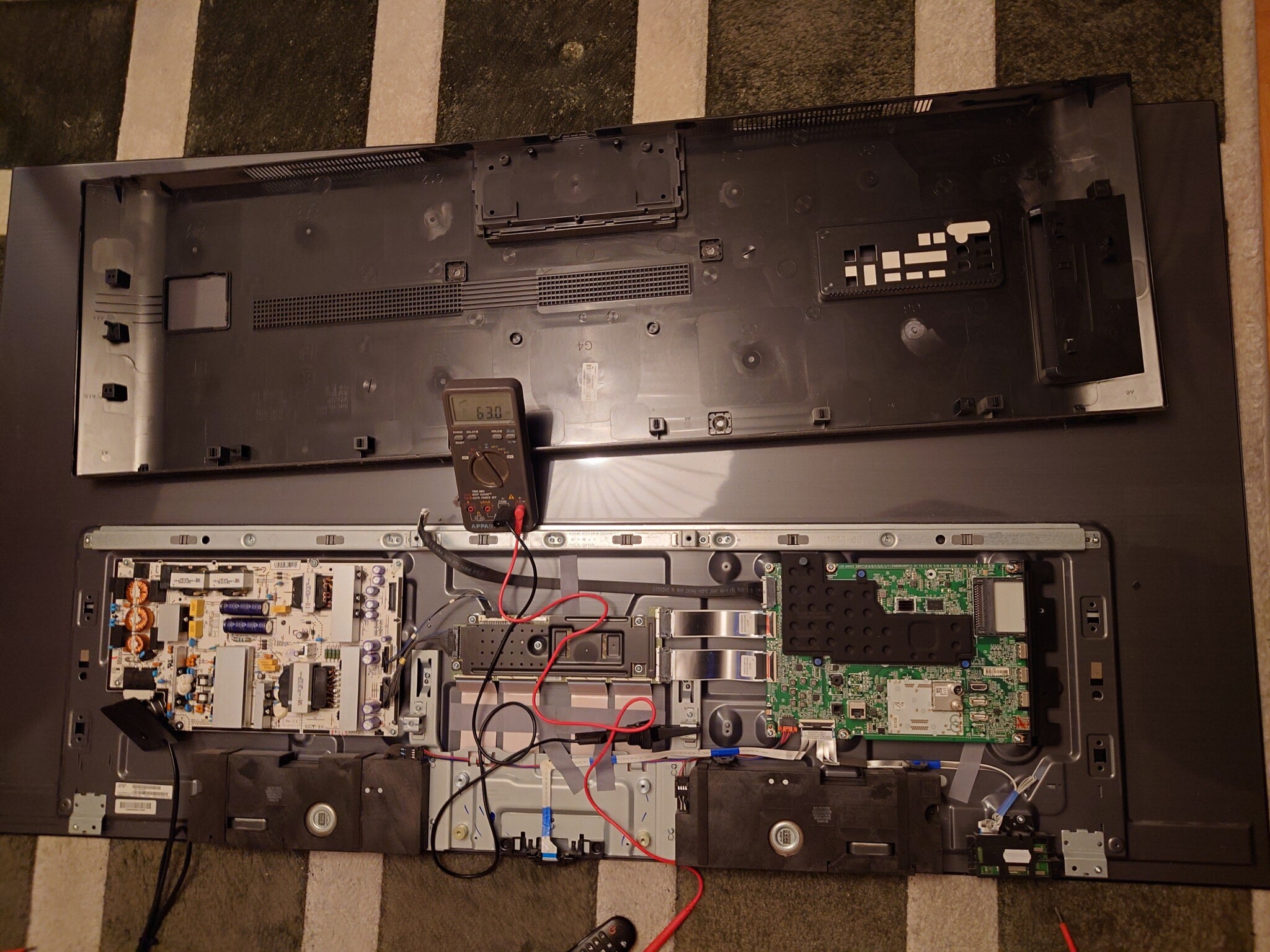

TVn var heldöd idag när det skulle tittas på nyheter.
Rätt precis 5 år gammal LG OLED65CX, googlar man verkar deras nätkort gå sönder titt som tätt...
Öppnade liket och försökte mäta lite grann..
Enligt ifixit ska kontakten längst upp till höger ha 12 volt mellan pin 12VM och ground.
Jag har noll.
Båda säkringarna är hela. Det knäpper i kortet så fort man sätter i sladden, typ 100-150 hz kanske, ganska tyst och det går inte att höra vilken komponent det kommer ifrån.. Annars ser allt normalt ut, inget bränt, ingen lukt etc..
Ska man gissa att nätkortet är paj eller?
Är det värt att lägga 2700 spänn på ett nytt, även om TVn kostade 20 papp för 5 år sen så verkar man ju få vara nöjd om man får ut 5 år ur modellen, det verkar ju vara problem med själva panelen och processorkortet med... 🤔

Har du mätt alla spänningar som är uppmärkta?Dan_Johansson skrev:

Problemet är att det behövs 3 olika spänningar, 12, 20 och 22 volt... Själva panelen behöver 22 volt, typ 14,5 A .. har inget som fixar det.. 🤔

Tror jag får skruva loss kortet imorgon, så man kommer åt att mäta på baksidan...
Det hade ju varit kul att hitta felet och reparera kortet, men jag är ju ingen MenditMark tyvärr.. 😬

Hos en död switchad nätdel ligger felet vanligen på primärsidan. Det är allting till vänster om den svarta streckade linjen.
Det ser ut att vara en dubbel nätdel då jag ser två transformatorer. Är båda halvorna döda?
Jag kan inte identifiera nånting här. Att de två säkringarna är hela är bra på så vis att det inte är nån härdsmälta i kraftkomponenterna, men det kan vara knivigare att hitta felet.
Börja med att försöka mäta dig fram till om "switchmotorn" går, t.ex om du har spänning på transformatorns sekundärsida.
Det bör finnas en optokopplare mellan primär och sekundär men jag ser ingen.
