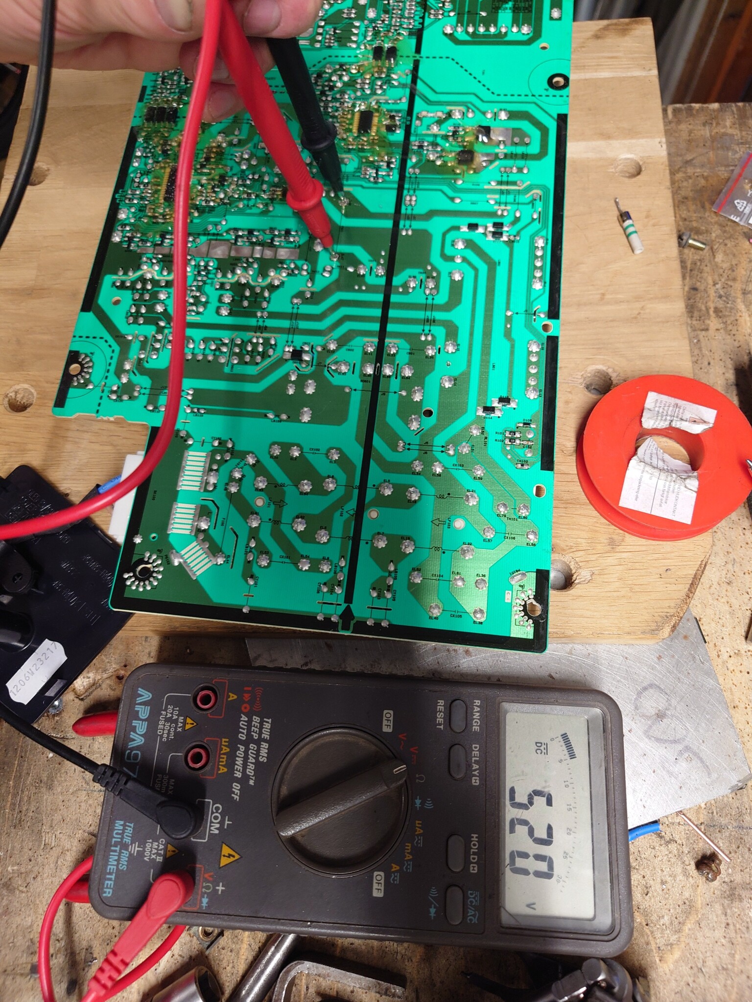

Tog bort kortet och mätte nogrannare från undersidan..

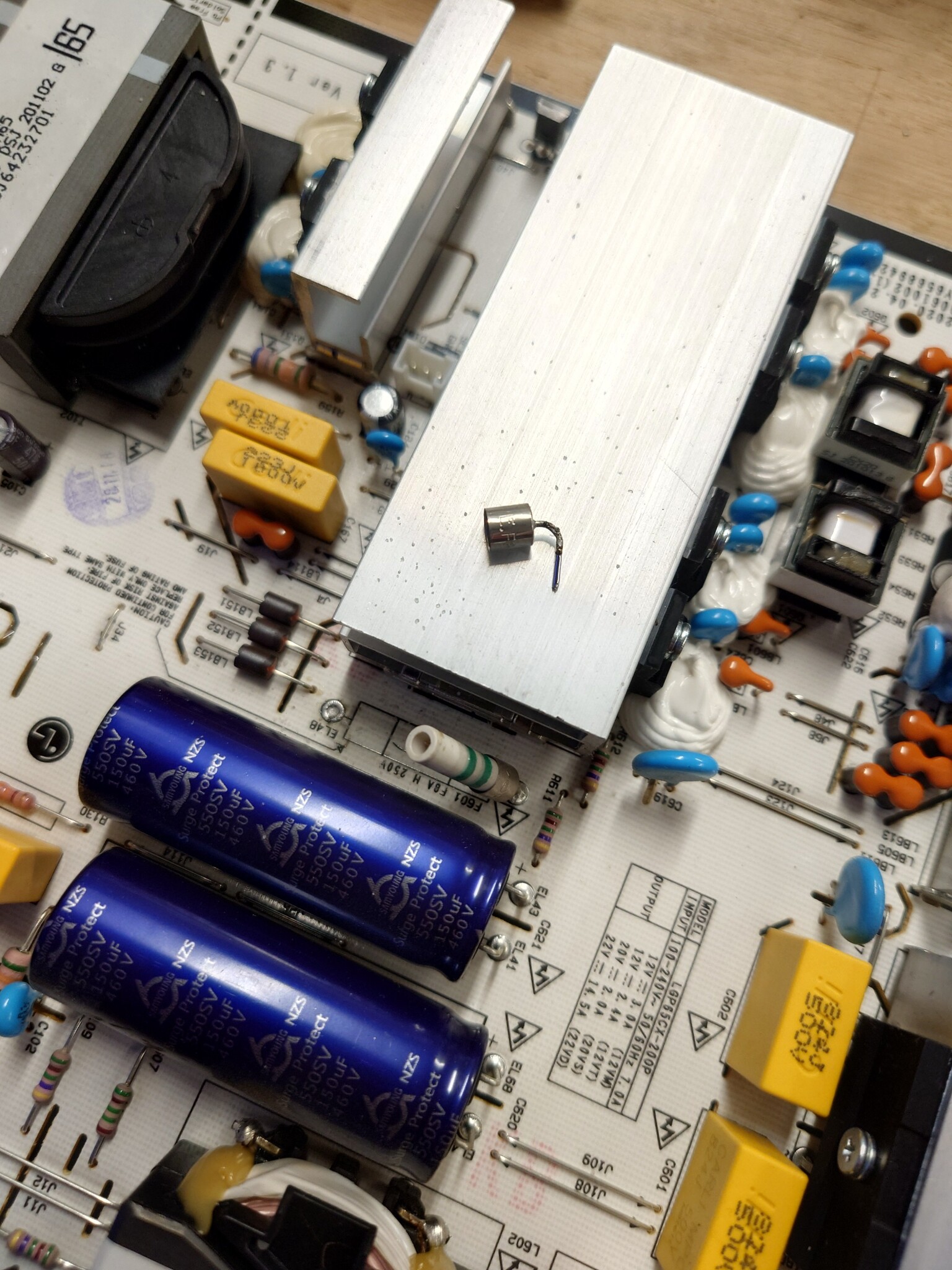

Tyckte det var något skumt med den andra säkringen, så jag lödde bort ena benet på den för att mäta..
Uppenbarligen trasig...
Måste jue vara något skumt när det är 520 VDC över säkringen?
Tule54
520 V är kanske lite häftig. Det borde vara 325 V DC. Men det är nog lite fel att mäta över säkringen. Mät DC-spänningen efter likriktaren istället, vad den nu sitter. Du har två stora lytar som skulle kunna vara glättningen av DC. Mät över dem.
En trasig säkring tyder på kortis...besvärligt.
Tule54 och 2 till
Skulle gissa på att någon av mosfetarna, eller annan komponent med tre ben som sitter mot kylflänserna har get upp och dragit med sig säkringen. Jag hade kollat upp databladet för dem och sedan kontinutetmätt dem och kollat så att de bara leder på "rätt håll".
Det är typ 500 V plus på de stora kondensatorerna också... 🤔
En bit över de 460 de är specade till....
Edit: likriktaren ger 325 volt, mycket riktigt..
  • Wow
JSten
Den lär ju ha aktiv PFC som skulle kunna generera den höga spänningen.
Om det är för att den är trasig eller för att den inte blir av med energin har jag dock ingen aning om.
Frågan är väl om de andra kretskorten överlevt, jag lär nog inte lyckas laga kraftkortet, så känslan är väl att det inte är värt att köpa ett nytt och chansa.. 🤷

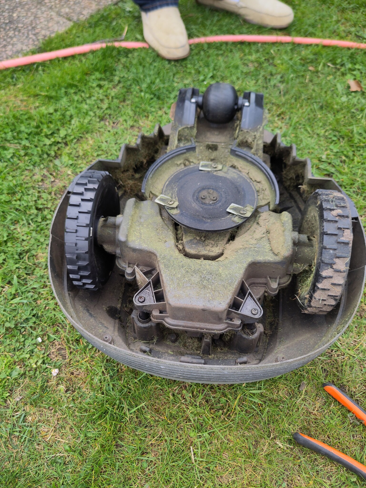

Farfars robotklippare behövde ett nytt hjul, så det fick vi hjälpa till med.
Gardena/HQ har inte gjort det enkelt för sig när man monterade skalet på chassit, det sitter ju upphängt i en gummidetalj med ingjuten mutter, som skruven rostat fast i och ingen bra greppyta att hålla emot.
Men med lite bändning kunde man få hjulets skruvar förbi skalets kant och kunde byta hjulet.

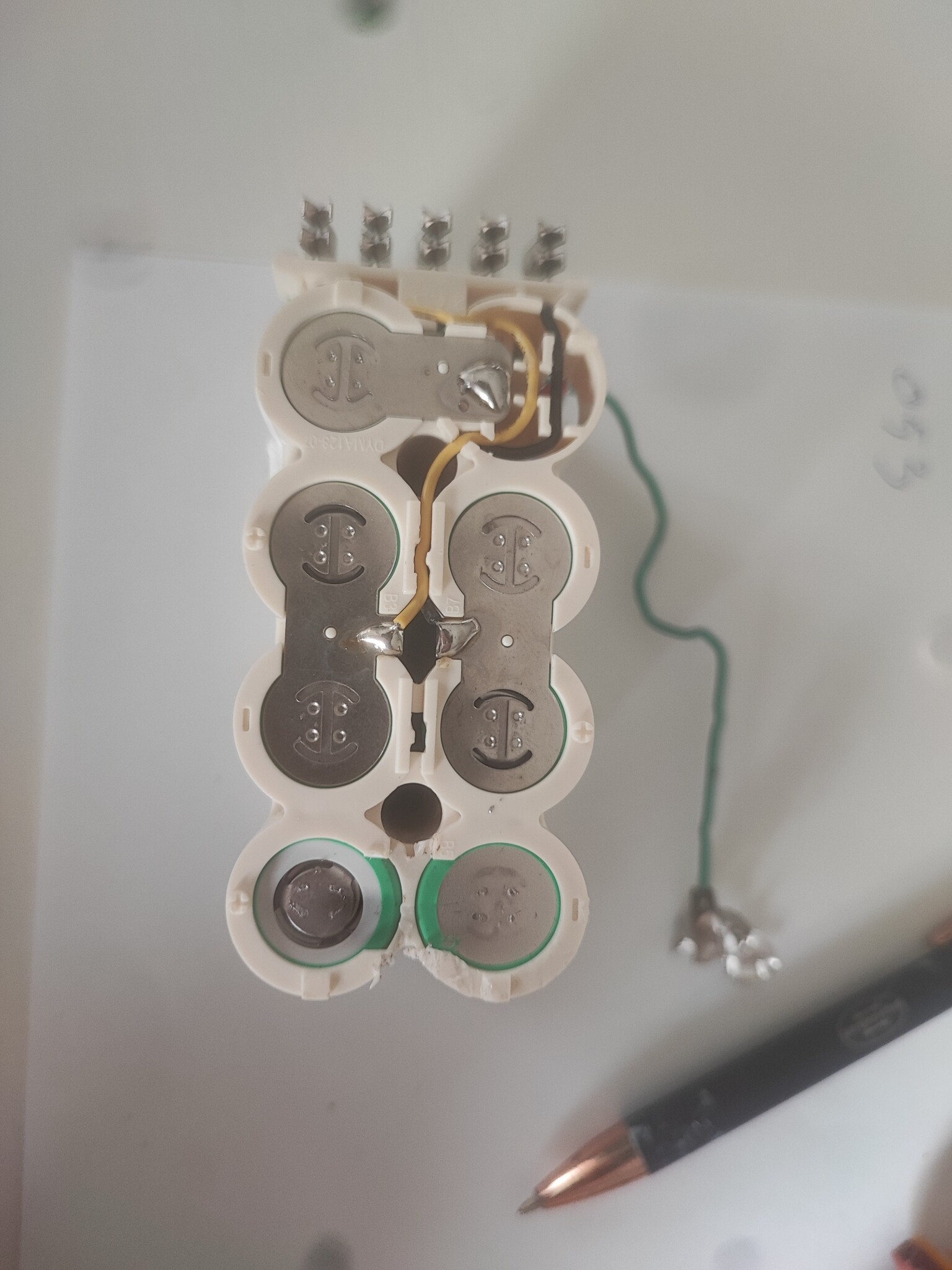

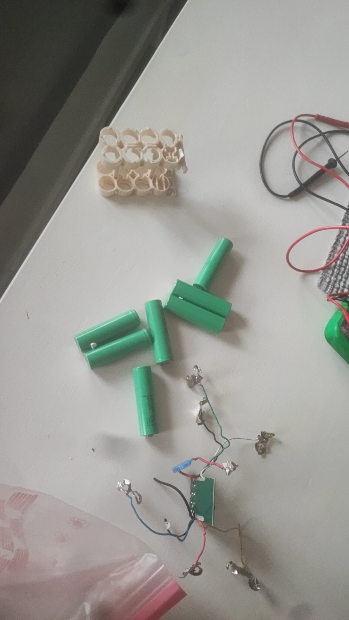

Prova att renovera ett batteri till robotklipparen
Beställde från nkon, 10 batterier, nickel band och nå klister ringar, lär väl beställa en punktsvets också.
Finns inga nya batterier att köpa vad jag förstår
Tule54 och 2 till
Jag antar att du menar färdiga nya batteripack och inte nya batterier för det där ser ut att vara vanliga 18650-batterier och såna finns det gott om, både nya och begagnade (rekonditionerade).
I sverige finns bl.a batteridoktorn vid Karlaplan (https://batteridoktorn.se) som har/gör mycket med batterier.
I sverige finns bl.a batteridoktorn vid Karlaplan ([länk]) som har/gör mycket med batterier.
Ja precis, färdiga pack till klipparen
Rekonditionerade? Hur lång garanti har sånna batterier?
Jag fick " repurposed ", dvs jag fick ficklampor med batteri i isf lösa batterier. 😳
Skrev i annan tråd om detta, ett motocyckelbatteri, startsollenoid, och lite annat krafs så var punksvetsen klar, Jag satte ihop en egen svets.
