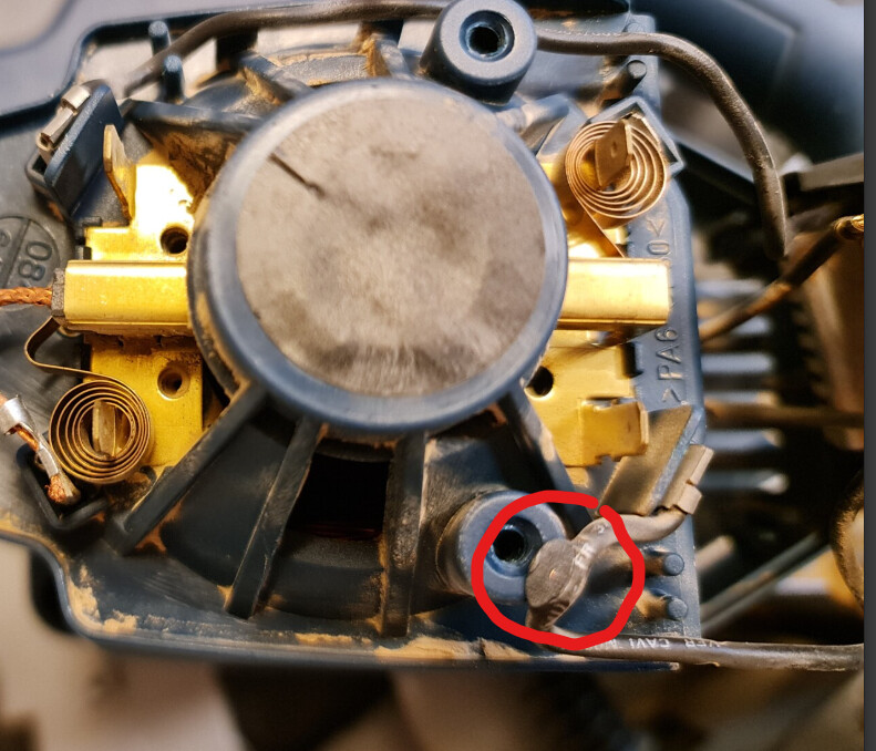

Som tidigare sagt, testa att koppla dig förbi kretskortet och koppla 230 direkt över motorn... Utöver det, ser ut som att kabeln till motorn har klämts:
Närbild av ett kretskort med motoranslutning, en klämd kabel visas i rött, omgiven av plast- och metallkomponenter från en elektrisk enhet.
Lär inte vara problemet, men värt att notera.
När det gäller gjutmassan, jag hade testat med isopropanol, funkar på en del plaster. Annars är det mekanisk borttagning som gäller, men då är det nog stor risk att någon komponent åker med. Så, funkar motor enligt ovan, och inget problem med brytaren så skulle jag säga, köp nytt kretskort.
