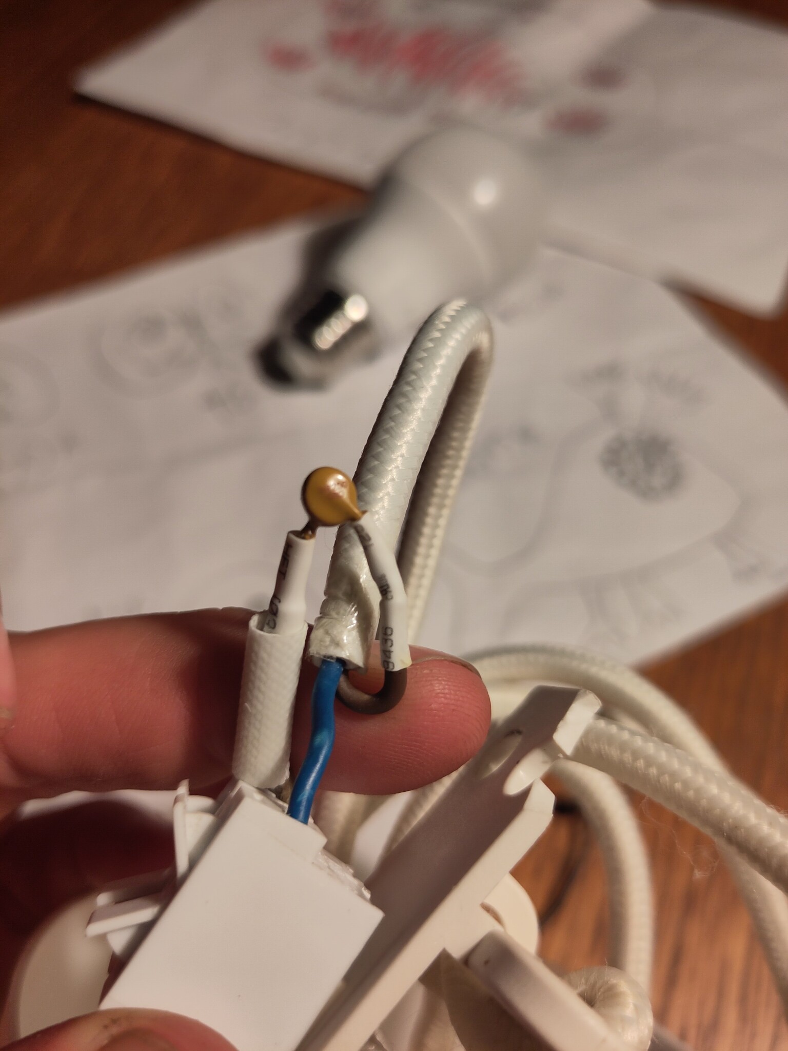

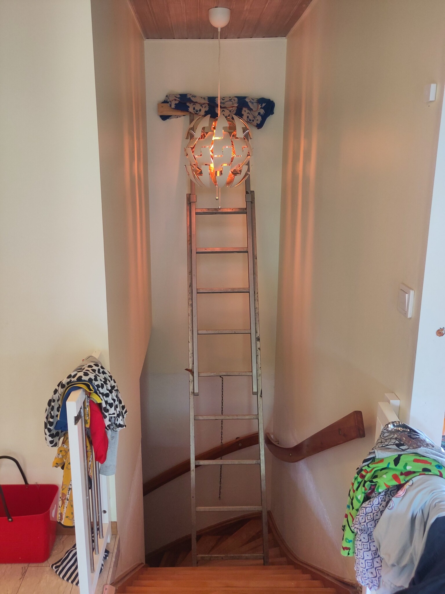

Trapplampan började strula, svor över att ljuskällan redan gett upp då jag bytte den nyss.
En stege på en trappa leder upp till en hängande lampa. Filt ovanför lampan täcker hål i taket. Lampan har ny ljuskälla installerad.
Satte i en ny ljuskälla och inte blev det bättre för det...
Jaha?!
Plocka ner hela armaturen och mätte 2kOhm på ena ledaren.
Hittade denna del gömd i lite krympslang:
En hand håller en vit elkabel med en liten komponent täckt av krympslang, bredvid syns en LED-ljuskälla på ett bord med papper i bakgrunden.
Jag gissar på någon form av överströmsskydd eller liknande.
Klippte bort den och nu funkar det som det ska igen!

Det riskerar väl att kunna bli för varmt i den armaturen om man sätter i för stark lampa så den utgör ett skydd.
Det är väl Max 13W i den där?
Låter rimligt.
Jepp, Max 15W. Jag har en 8W i den.

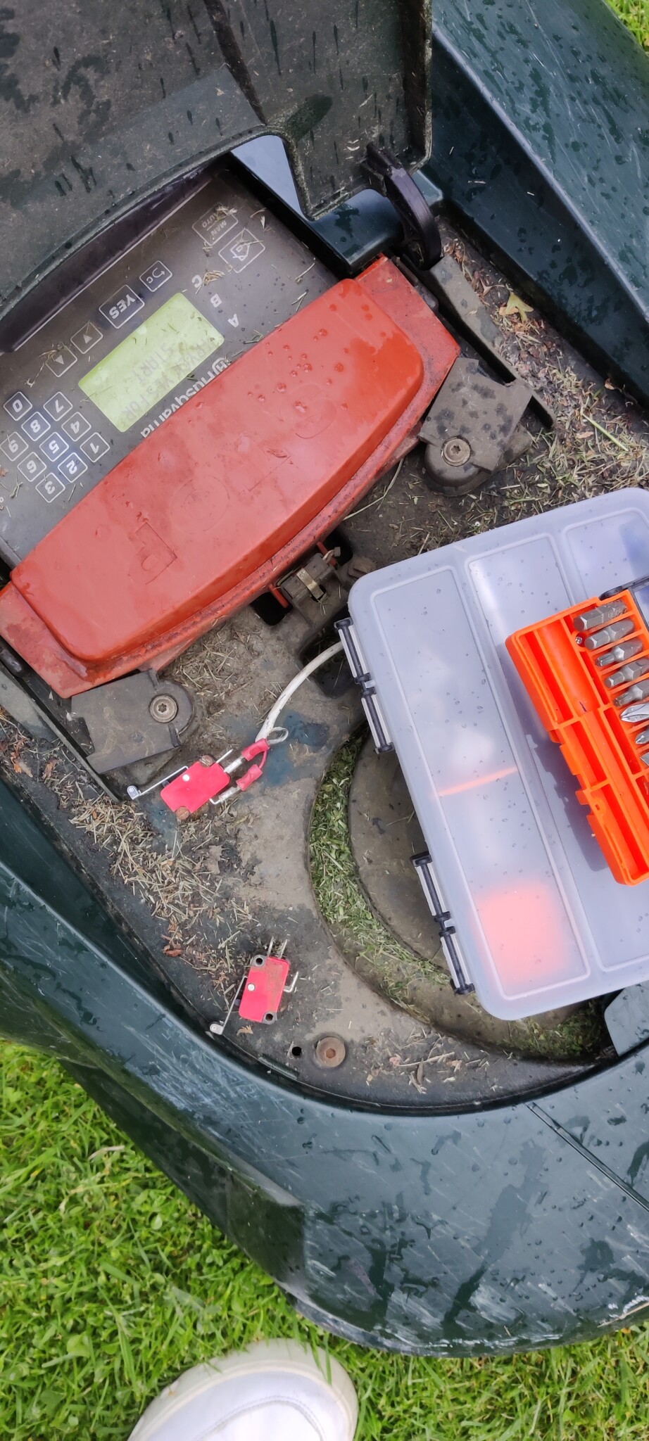

Dags för byte av switchen i min HQ AM 220AC igen. Som ni ser är den en aning modifierad för att hålla nere kostnaden för switcharna...
Dåligt med bilder på den...
Glömde uppenbarligen klistra in bilden...

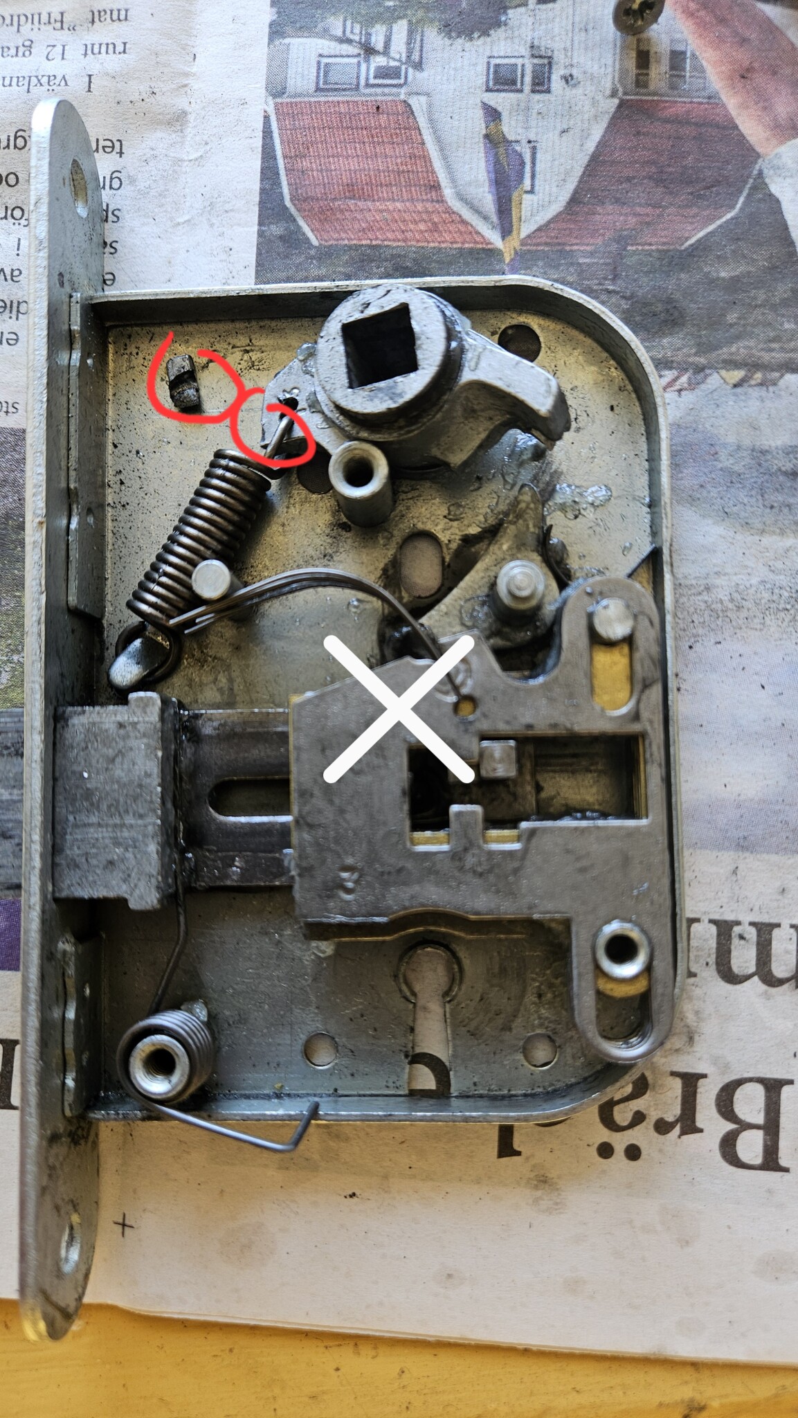

Äntligen fixat matkällardörren efter lååång tid. Handtaget gick inte tillbaka upp, och dörren gnisslade. Det var ett fjäderfäste som brustit i Boda-låset. Delen i den vänstra röda ringen hade suttit vid den högra. Borrade nytt hål att fästa fjädern i, rengjorde delarna och smorde allt med Biltemas vita litiumfett.
Låsmekanism med fjäder och två röda markeringar, där en del har flyttats för att reparera ett Boda-lås från en matkällardörr.

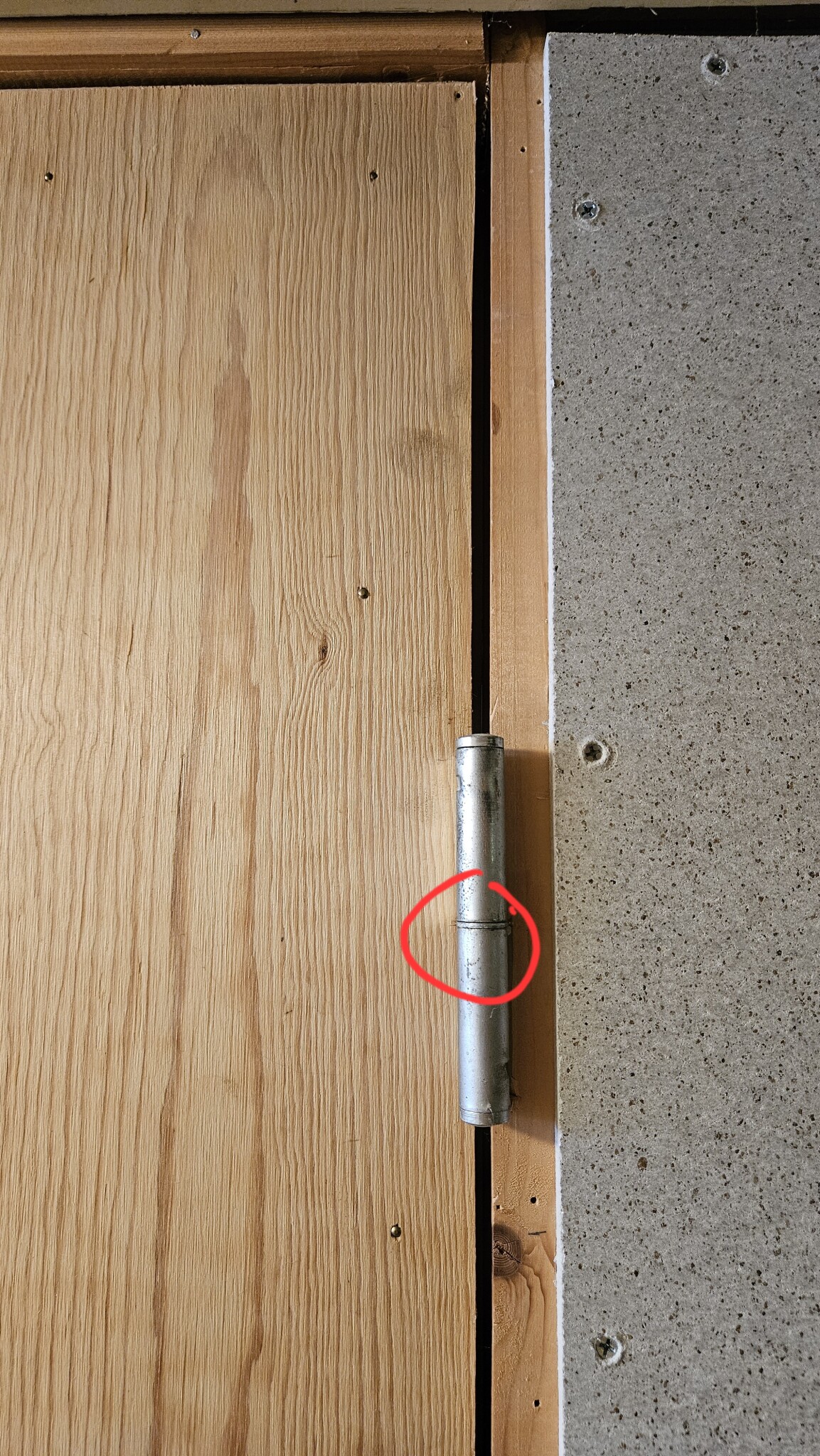

Gnisslet var dörren som skrapade i tröskeln. Filade upp två brickor och lade emellan. Det är så lågt i tak att dörren inte går att lyfta av, man måste lossa gångjärnen. Antagligen därför jag har dragit mig för det.
Trädörr med ett metallgångjärn markerat med en röd ring, bredvid en grå vägg.

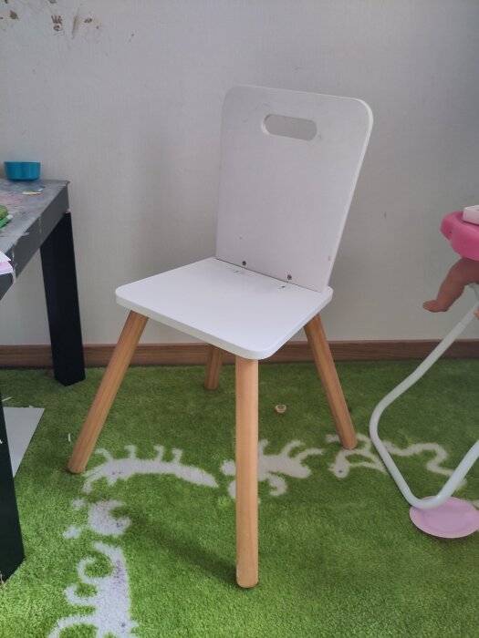

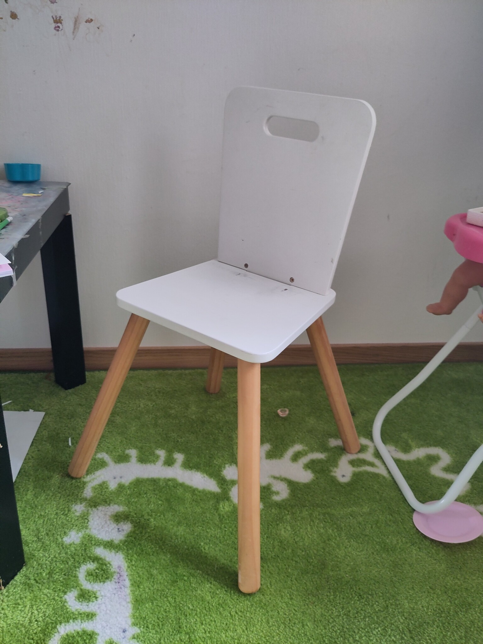

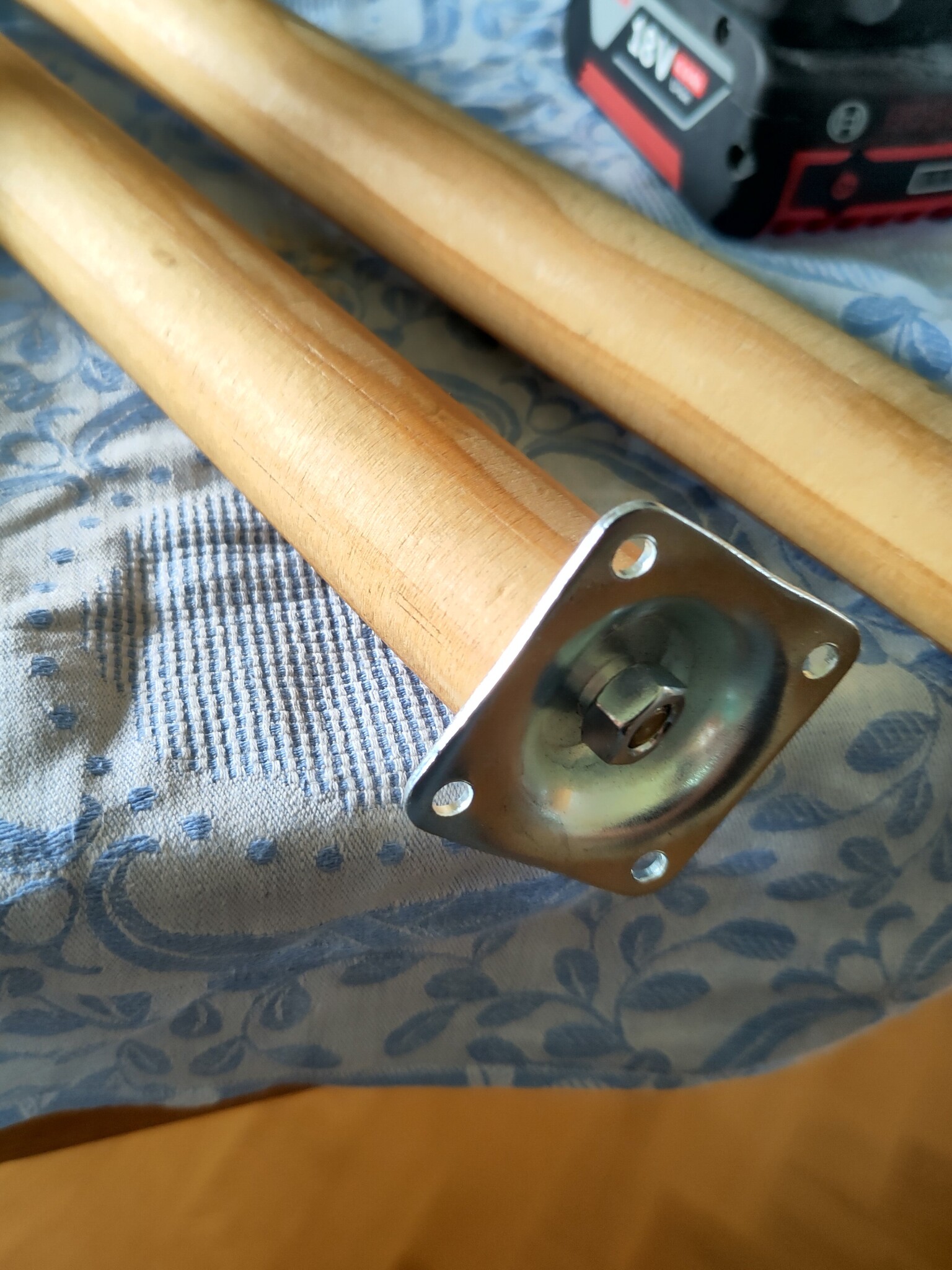

En skrivbordsstol för barn har gett upp i infästning mellan ben och sits, för lite gänga i beslaget så det har vippat och delvis förstört gängorna.
Förstärktes med en mutter på insidan så det förhoppningsvis håller för ett barn till.
  • Stolsben av trä med förstärkning av en mutter vid metallinfästning, liggande på en blåmönstrad duk. Bakgrund: en skruvdragare.
  • Barnskrivbordsstol med vita sits och ryggstöd, träben, står på en grön matta; infästningsreparation med mutter har gjorts.

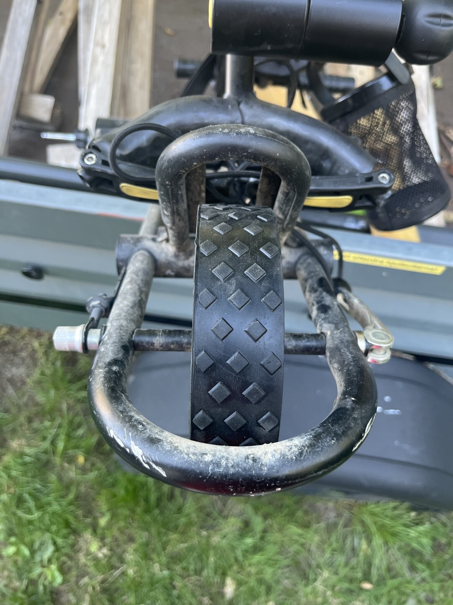

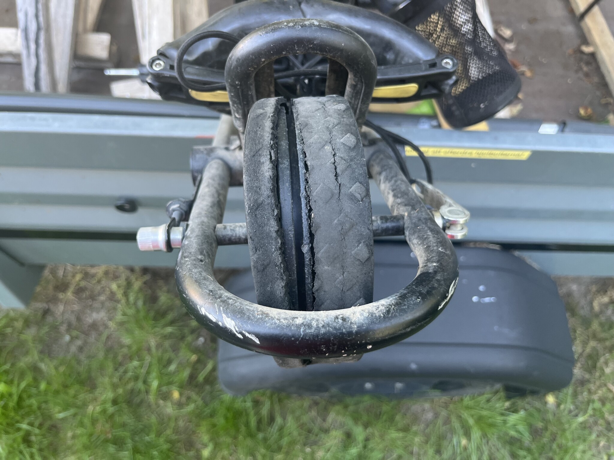

Framhjulet på kina-golfvagnen börjar visa tecken på slitage
Slitet framhjul på golfvagn med ersättningsdäck synligt, monterat utan verktyg.
Hittade reservdäck i Tyskland och PostNord imponerade för en gångs skull. Beställde onsdag eftermiddag och kunde hämta ut på lokala ICA idag.
Framhjulet på en golfvagn visas med ett nytt, mönstrat reservdäck, installerat utan verktyg.
Inga verktyg utom händer behövdes för operationen som tog 5 minuter.
Nu borde spelet bli bättre igen 🙂

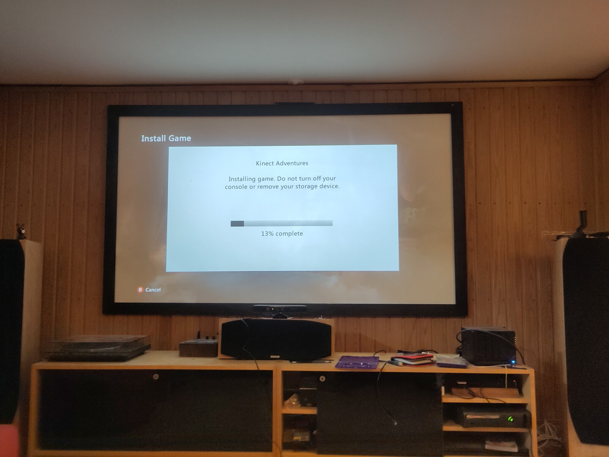

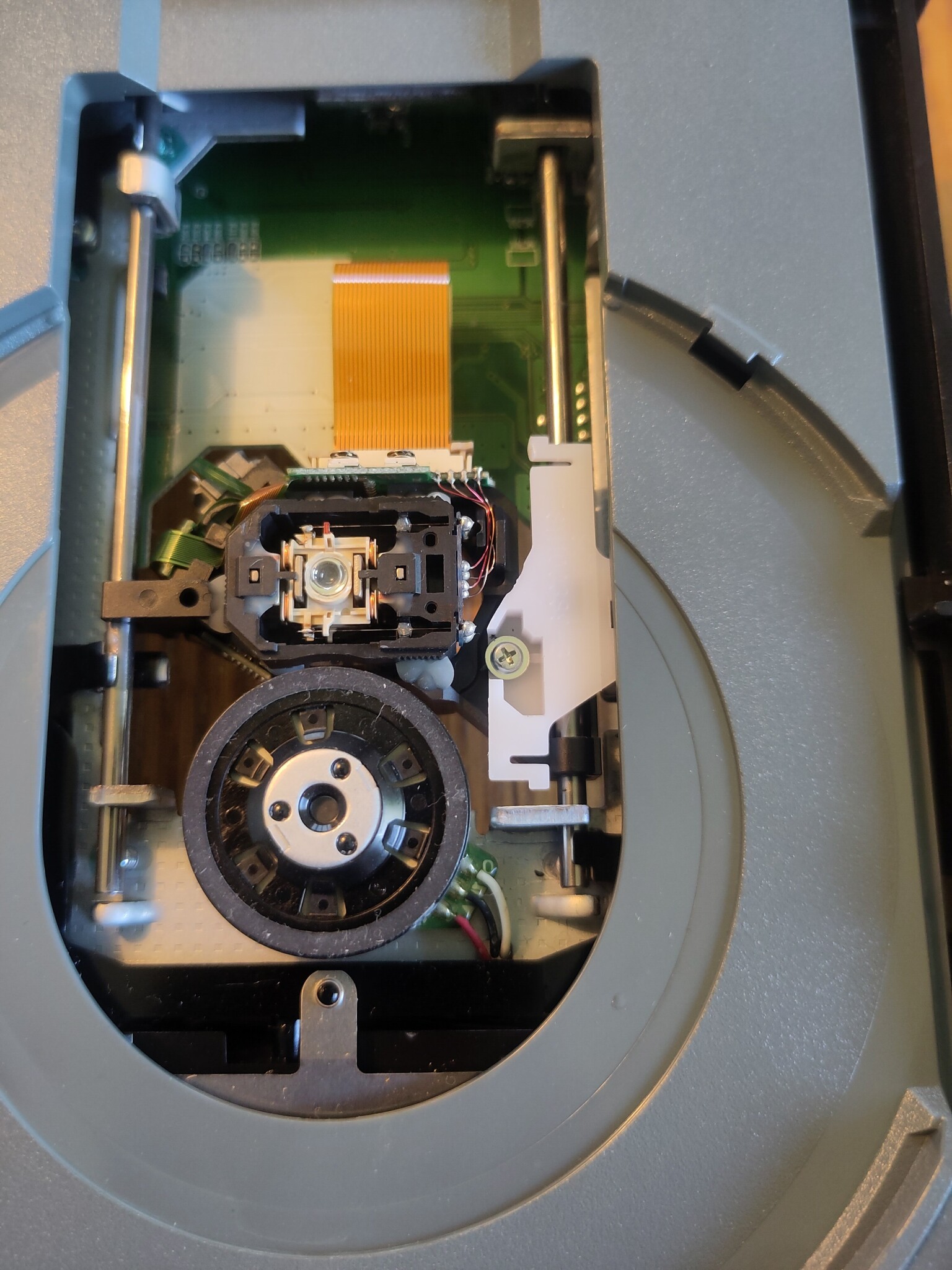

Skivläsaren i mitt gamla xbox 360 slutade funka lagom till barnen provat på att spela Kinect.

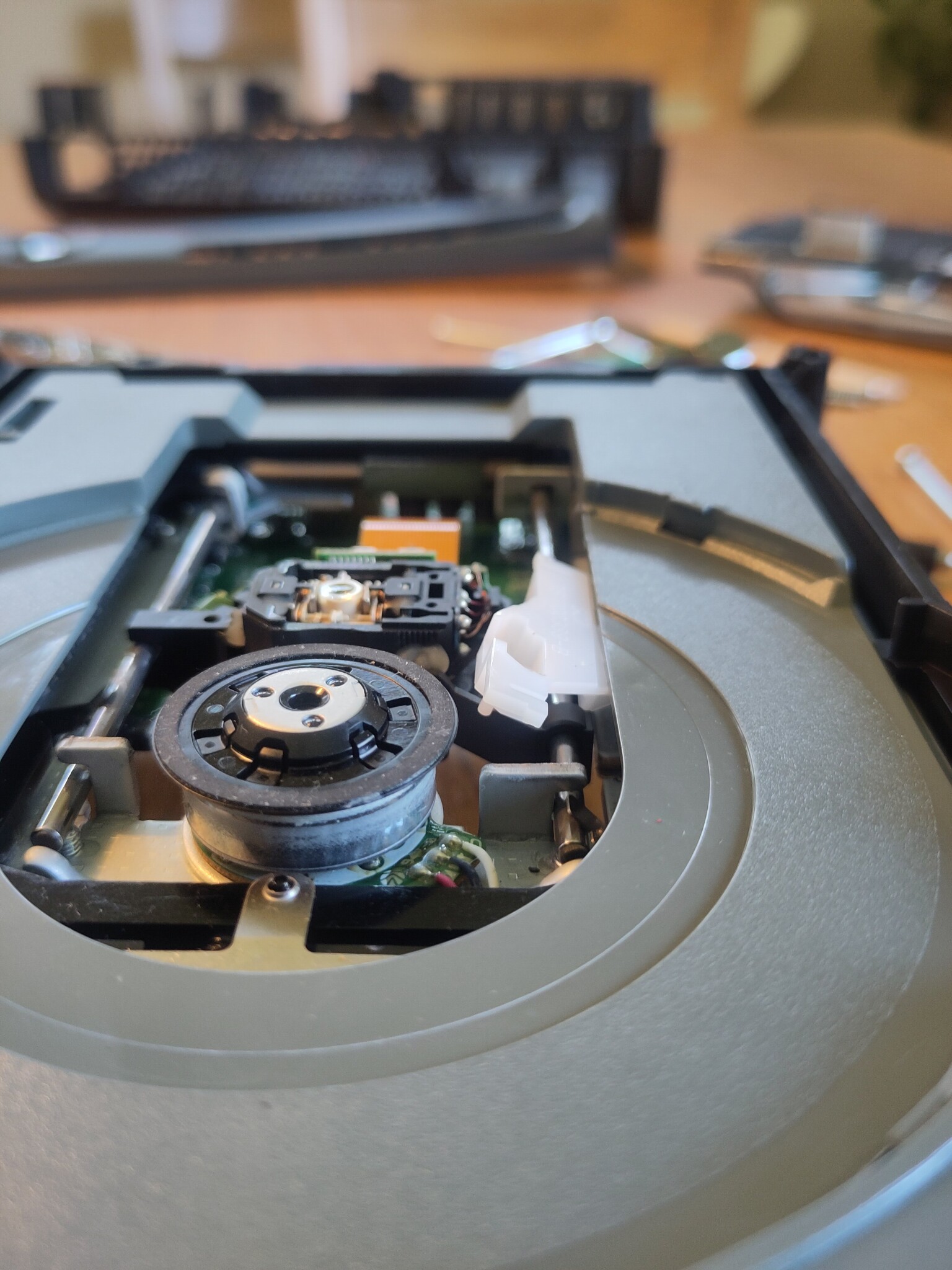

Skruvade isär det hela och såg ganska fort vad felet var när skivläsaren var öppnad.
Den vita ska inte sitta så.
Inuti en Xbox 360 där laserskivan är synlig, med en vit plastbit som inte sitter rätt. Verktyg och delar i bakgrunden tyder på reparation.
Troligen har jag dragit åt skruven för hårt när jag bytte laser för ett tag sedan.
Lite superlim senare:
Xbox 360-skivläsare med öppnat hölje, exponerar dess laser- och mekaniska delar. En vit del sitter löst, vilket orsakat läsproblem.
Och så lägger vi spelet på hårddisken så vi slipper läsa så mycket från skiva.

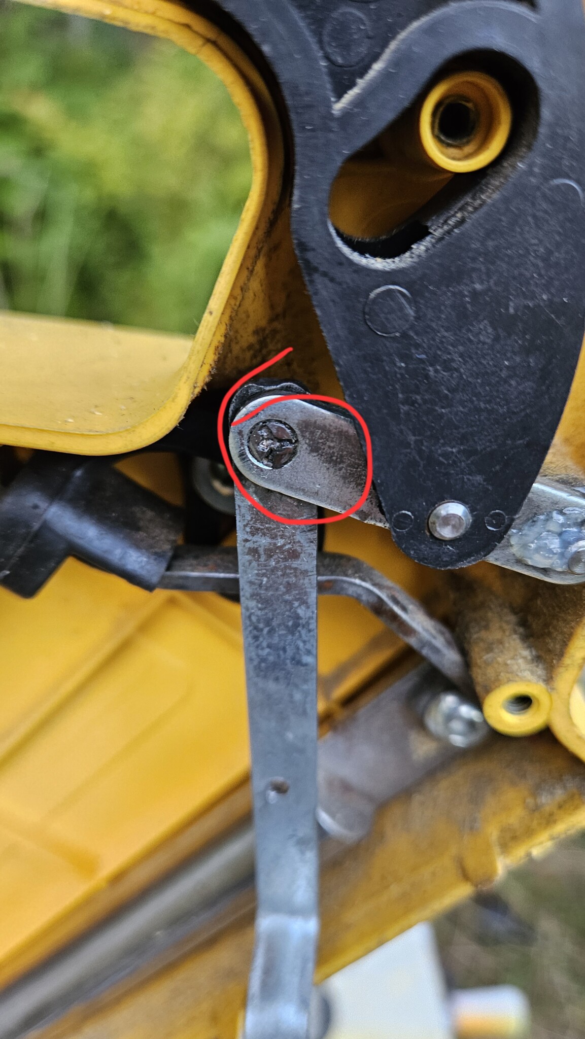

Dagens loppisfynd, en Dewalt girsåg DW707 visade sig inte dra tillbaka skyddet tillräckligt när man tryckte in handtaget. Ett kraftigt glapp i inringad led verkade vara orsaken. Jag tvingade ner en sågad och klippt remsa från en rörnit av mässing i glappet, och stukade ändan med en penhammare. Lite fett på leden och sedan test med lyckat resultat.
Har du en liknande Dewalt/Elu rekommenderas en rengöring och smörjning så att allt glider lätt och fint.

Tack för tipset! Jag har gammal ELU som förmodligen har samma fel.
